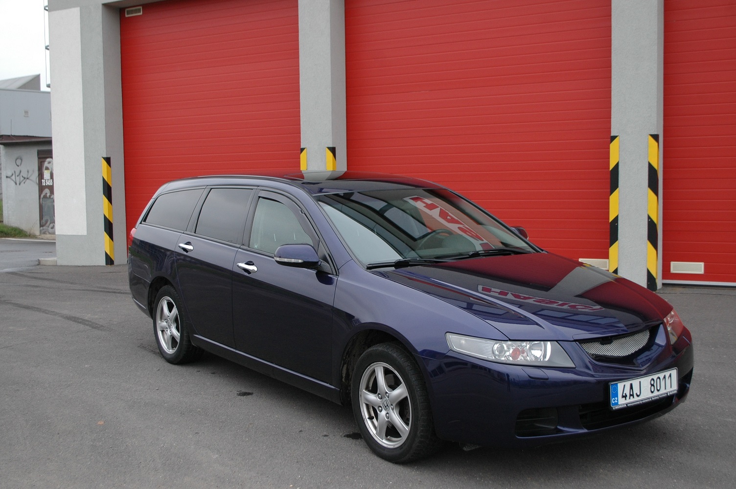

zdravim vas panove, mam tu na vas obrovskou prosbu Úsměv mam ted a7g tourer a s klukama (hondarema) jedeme 13-22.12 do francie na hory... nasel by se tu nekdo z prahy a okoli kdo by nam byl ochotny za nejakou uplatu zapujcit stresni nosic, na ktery by jsme si dali rakev ? Úsměv dekuju Úsměv
DSC_0532.JPG, 440.06 kB
