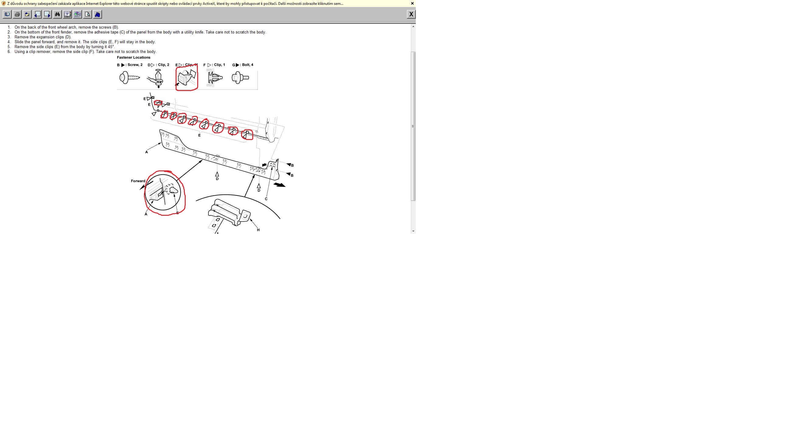

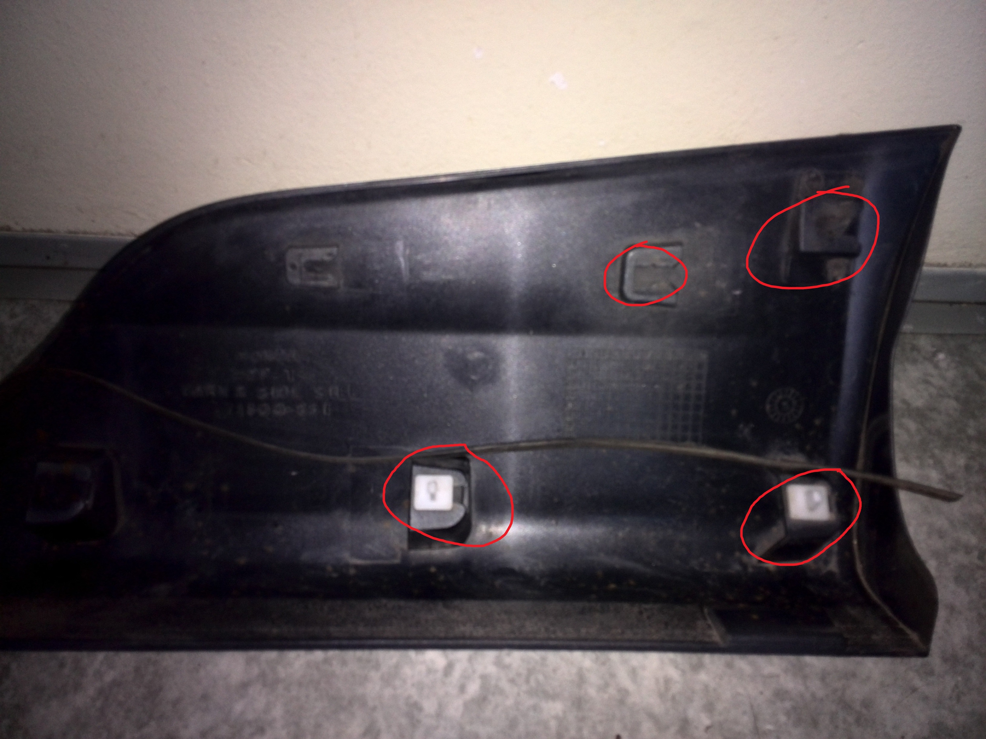

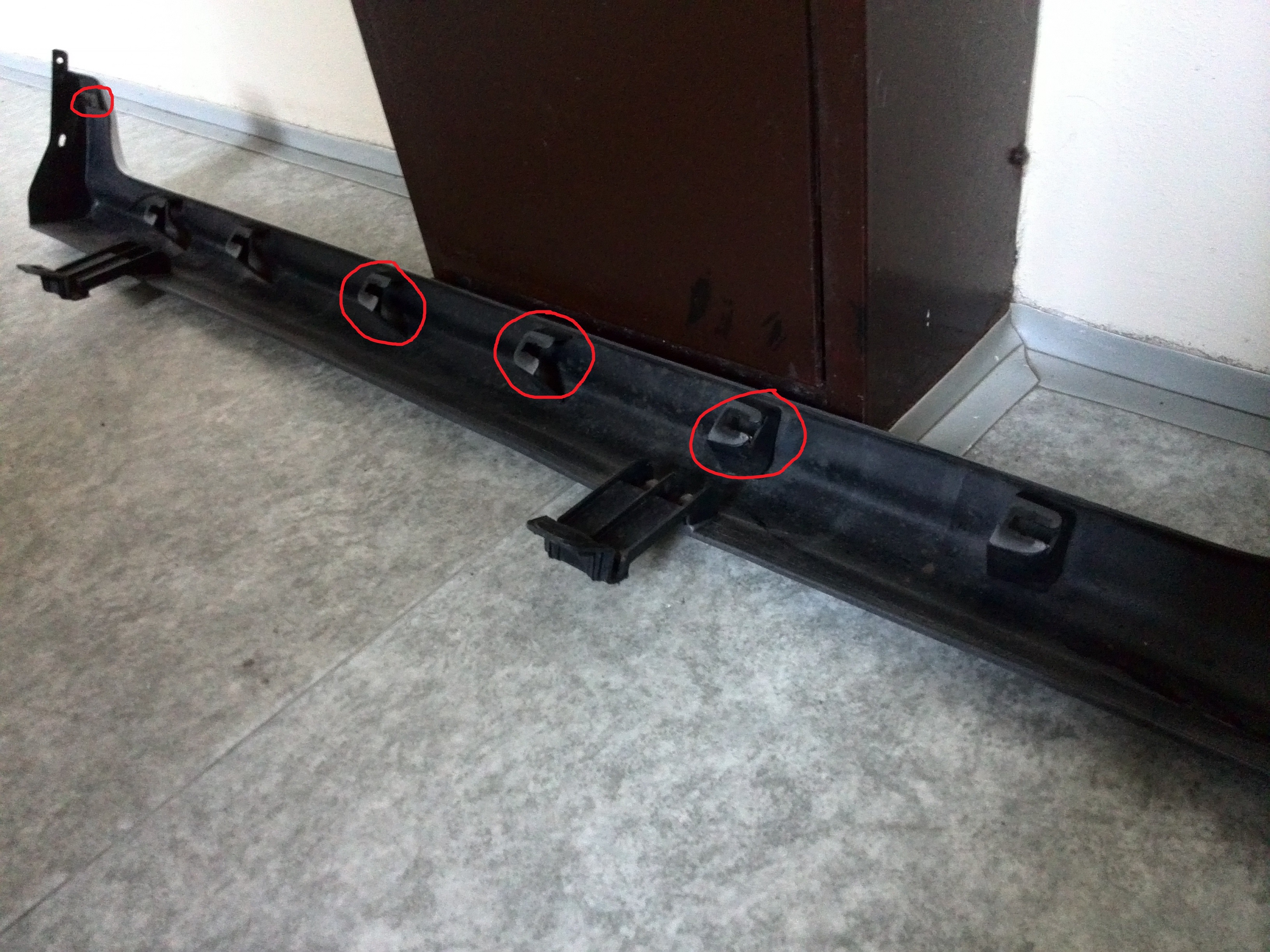

Zdravím, chci se zeptat, dnes jsem si koupil na vrakovišti prahy ze sporta na svojí EP1. Jenže jsem zjistil, že na vnitřní straně těch prahů jsou zdířky na nějaký pacičky, jenže na karoserii žádný takovýhle díry nemám aby to do sebe pasovalo, řekne mi někdo jak by se to tam dalo dát?
IMG_20140918_183745.jpg, 1.9 MB
IMG_20140918_183756.jpg, 2.43 MB
Příspěvky: 58 2003 Civic
Stepa je teď offline  Stepa
PříspěvekZaslal: 18.9.2014 , 20:57   Citovat
Tam se dávají ty potvory, co drží třeba tapecí...koupíš v AK za pár korun.
Příspěvky: 4079 2006 FR-V
smouk01 je teď offline  smouk01
PříspěvekZaslal: 18.9.2014 , 21:16   Citovat
To sice ano, ale koukal jsem do návodu, jak to má TypeR, který má ty prahy v základu a on má na karoserii pod dveřmi, bud prilepeny nebo spis pridelany ty potvory do kterych se to zacvakava, ale kdyz je na ty karoserii nemam tak jak to udelat
potvory.jpg, 219.17 kB
PříspěvekZaslal: 18.9.2014 , 21:19   Citovat
Pokud nemáš přípravu, musíš lepit...na 5D to mám taky přilepené lepidlem v kartuši Soudal TREX power.
