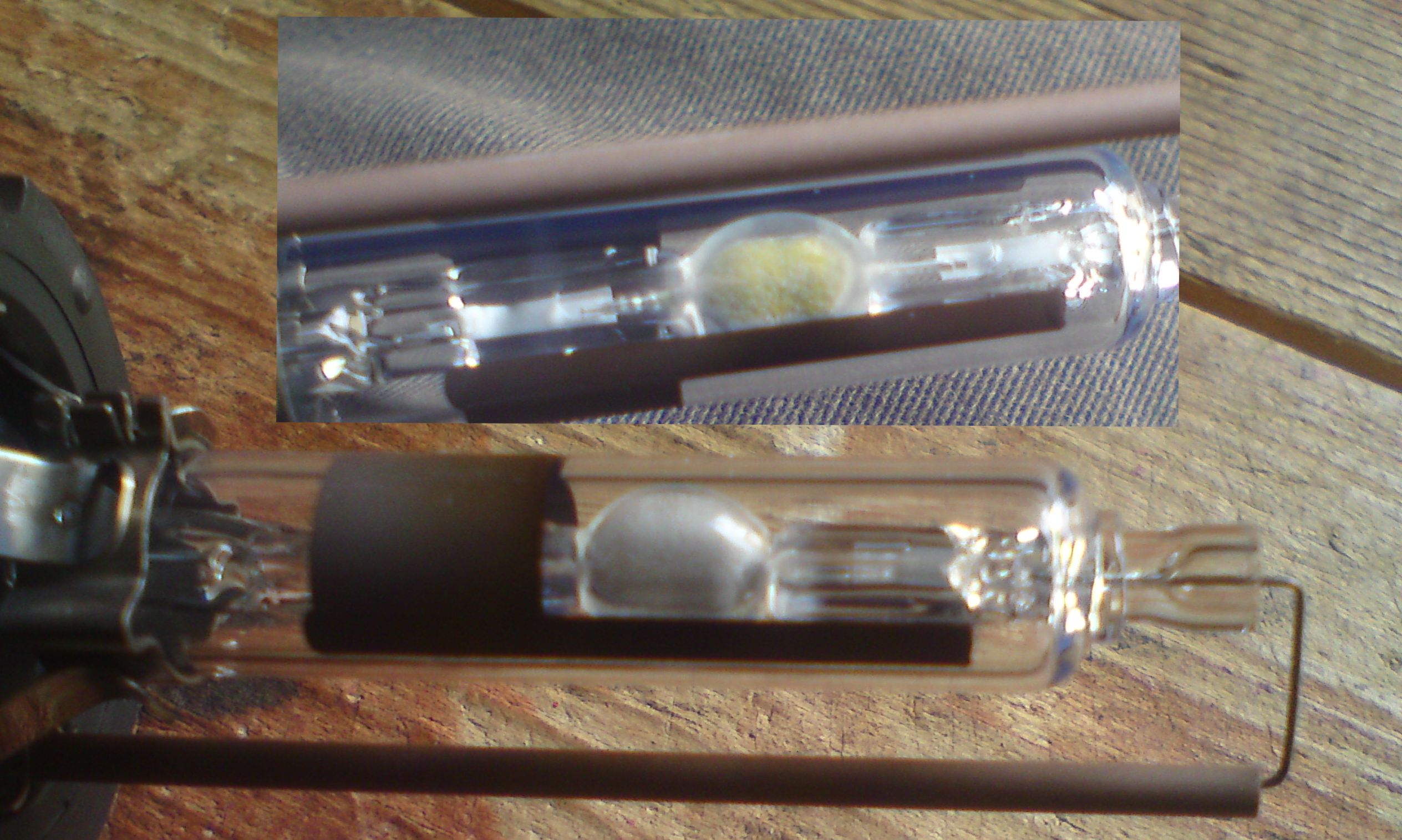

PříspěvekZaslal: 20.5.2014 , 22:22   Citovat
Stepa napsal:
Nefoť makro mobilem, co neumí makro...vyfoť to dál, z té druhé fotky je prd vidět. To co si označil, tak je zátavek po výrobě(odčerpání vzduchu). Ta druhá už může být naprasklá/nějaký kaz, může tam být podstatně déle, atp.
Můj názor je dát stejné žárovky...
To nebude zátavek, to je misto s plynem xenonem a tam bude asi problem, mrkni na odkaz tudy tudy odkaz
6000K je uz teda bíle? Na te jedne mám napsane 8K27. Rozhodne chci koupit to same co tam mam tedkom. Zlutou nechci a modrou taky ne.

PříspěvekZaslal: 20.5.2014 , 22:43   Citovat
Já Ti psal, že je na těch fotkách prd vidět...

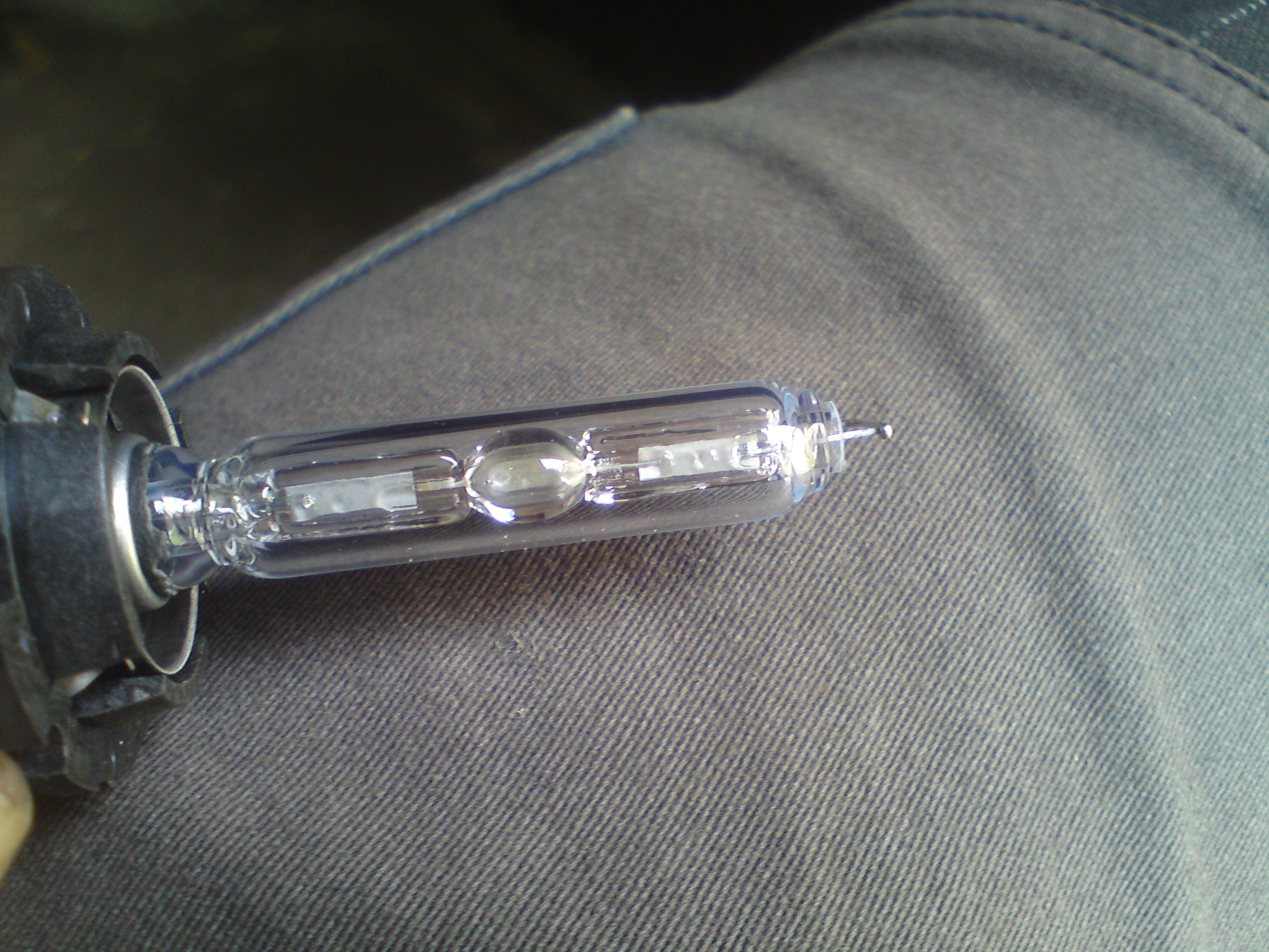

PříspěvekZaslal: 21.5.2014 , 19:49   Citovat
Takze po blizsím ohledani je to asi jasne, ta co svítí méně je z jedne strany mlecna a z druhe dokonce zluta.
Ta co svítí dobre je čirá.
BTW obědnal jsem teda Osram Coolblue 5000K, tak doufám že to bude hezky bílé jako za stara Velmi šťastný

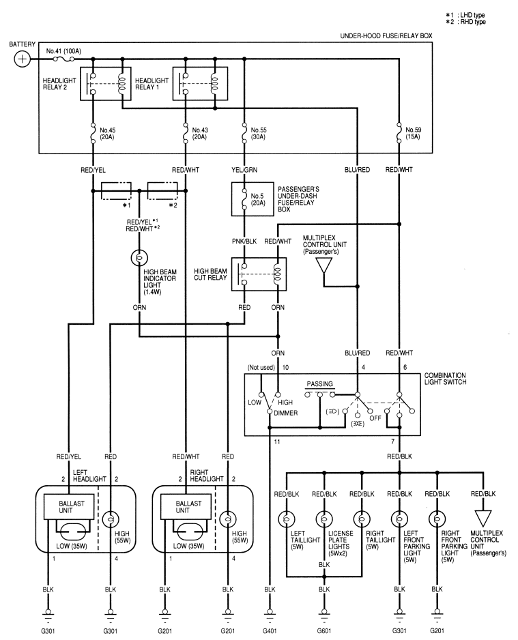

PříspěvekZaslal: 23.5.2014 , 16:23   Citovat
Muzu na trafo od tech xenonu normalne napojit 12V ?
Nestane se s tím neco ?Velmi šťastný
Mám doma jenom světla a potřebuju neco vyskouset.

PříspěvekZaslal: 23.5.2014 , 20:07   Citovat
Ja mám 6.000K a svietia krásne na bielo. Akurát pri silnom snežení je to dosť nepríjemné. Originál sú vraj 4.100K.
Pozri sa do servisného manuálu na schému zapojenie a uvidíš, či je to pripojené priamo na 12V alebo to ide cez nejakú elektroniku. Osobne si ale myslím, že tam bude nejaká štartovacia elektronika, pretože bez štartovania sa nezionizuje plyn vo vnútri a nebude to svietiť. Podobne ako klasická žiarivka. přátele
Edit:
Tak všetko je to súčasťou Balastu ( toho "trafa" ako si to nazval HaHaaa ), takže to môžeš pripojiť priamo na 12V (viď priložená schéma).
Chápeš! Pozor, pri štartovaní je tam dosť vysoké napätie Chápeš!
Ty potrebuješ D2R (R - reflector) - sú určené pre klasické svetlá s parabolou.
D2S (S - shielded) - sú určené pre svetlé s šošovkou.

PříspěvekZaslal: 25.5.2014 , 15:16   Citovat
Tak parada funguje to, díky.

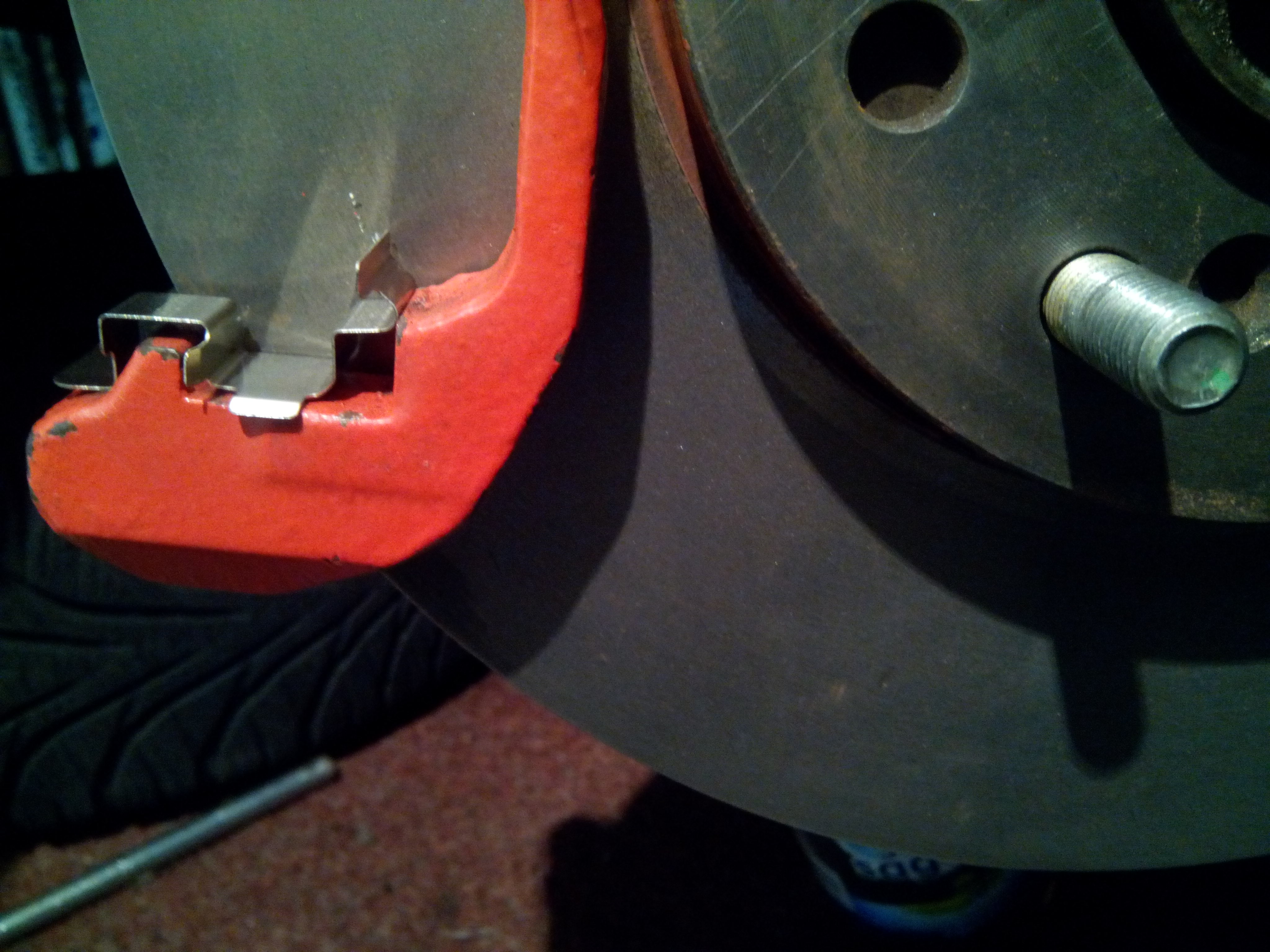

Nekupoval tu nekdo plisky k destickam na predek? Ve vsech katalogach je bud Trw Pfk448 nebo Qb 109-1278, ale ty plisky proste nesedej, viz foto.

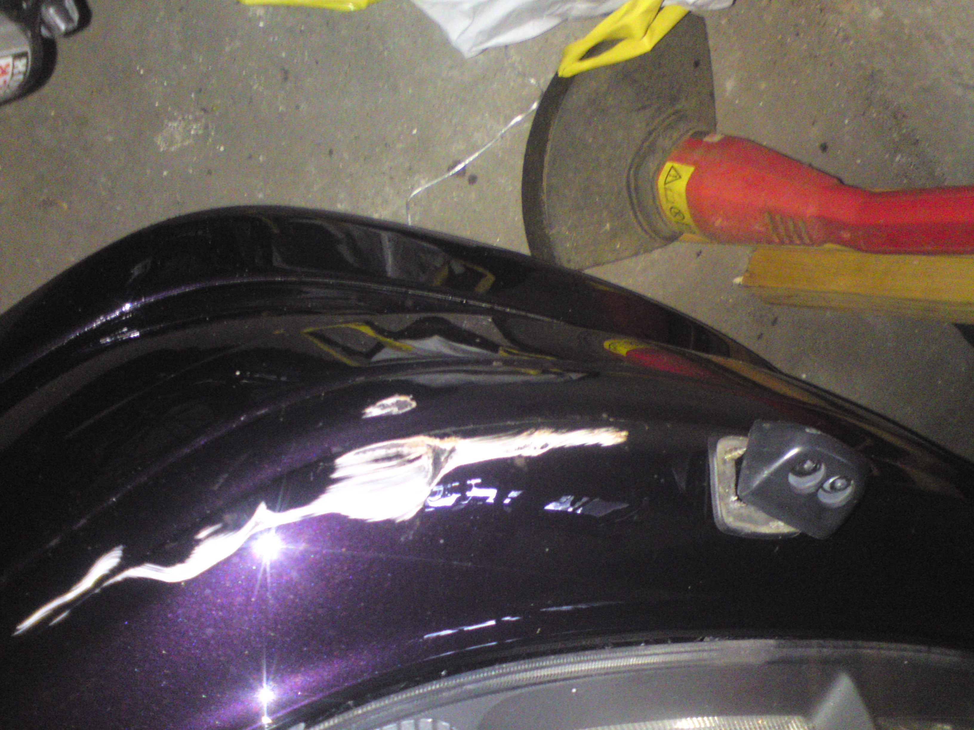

Jediný den po lakování. Smutný Může jít znova. Smutný
Pachatel neznámy.

To znám...nic si z toho nedělej je to dobrý Proto už na lak prdím...

to je neuvěřitelný ! super k nasraní. kolik tě stojí nárazník a do metly
PříspěvekZaslal: 19.6.2014 , 19:29   Citovat
Cca 3litry. Smutný

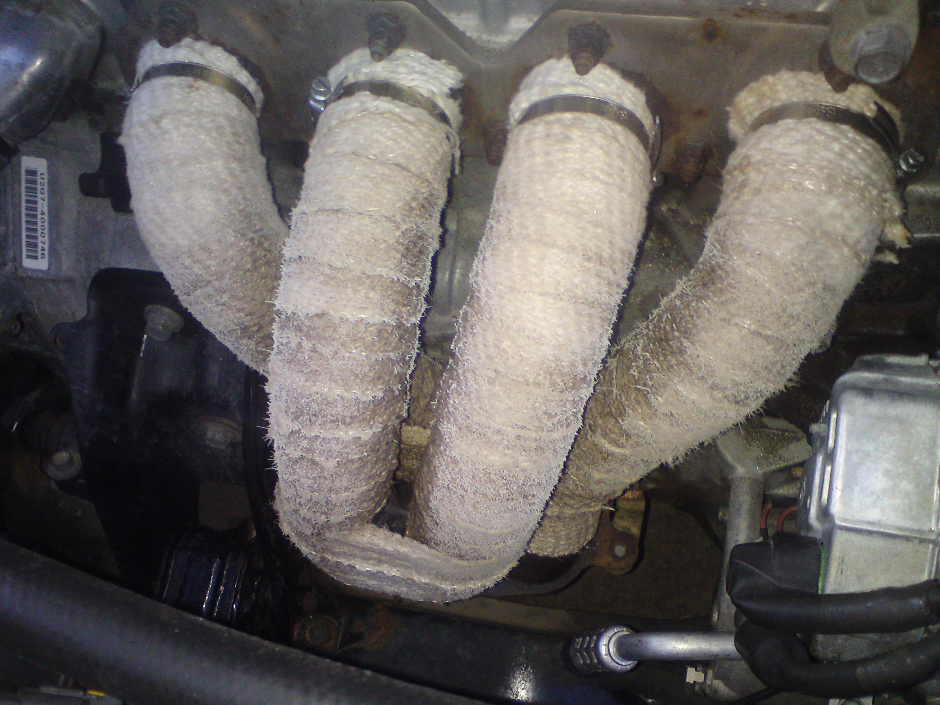

PříspěvekZaslal: 8.8.2014 , 20:43   Citovat

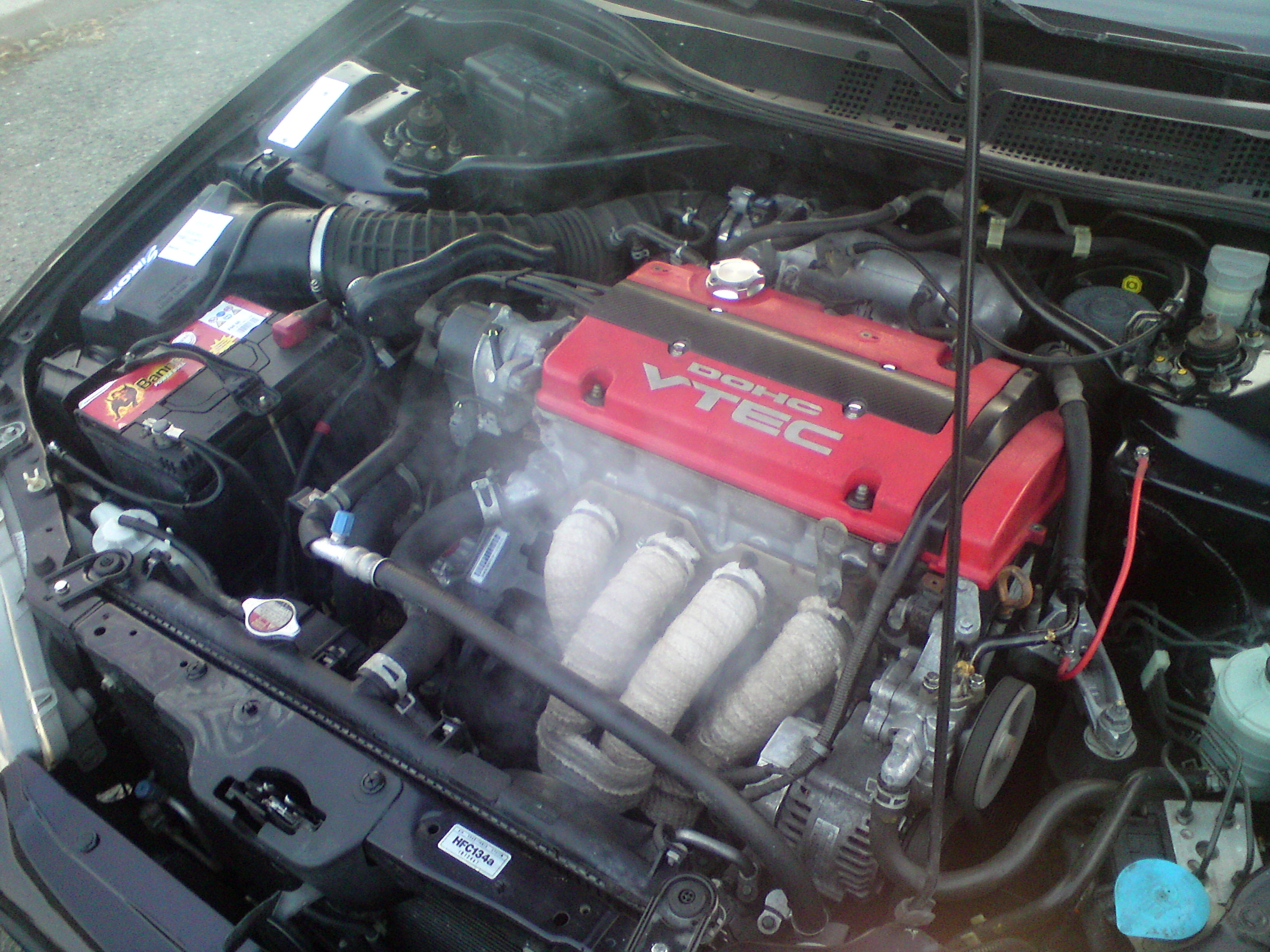

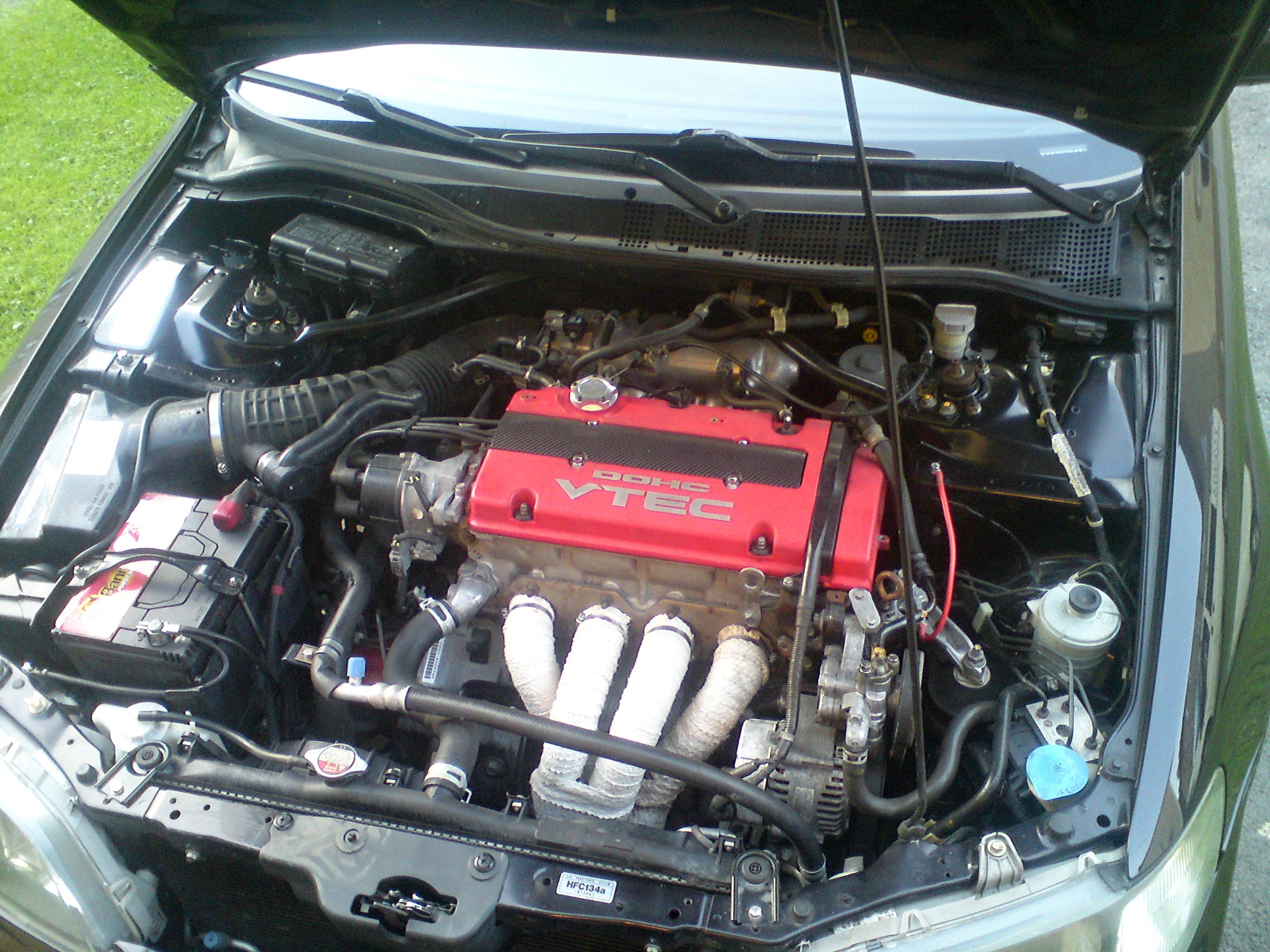

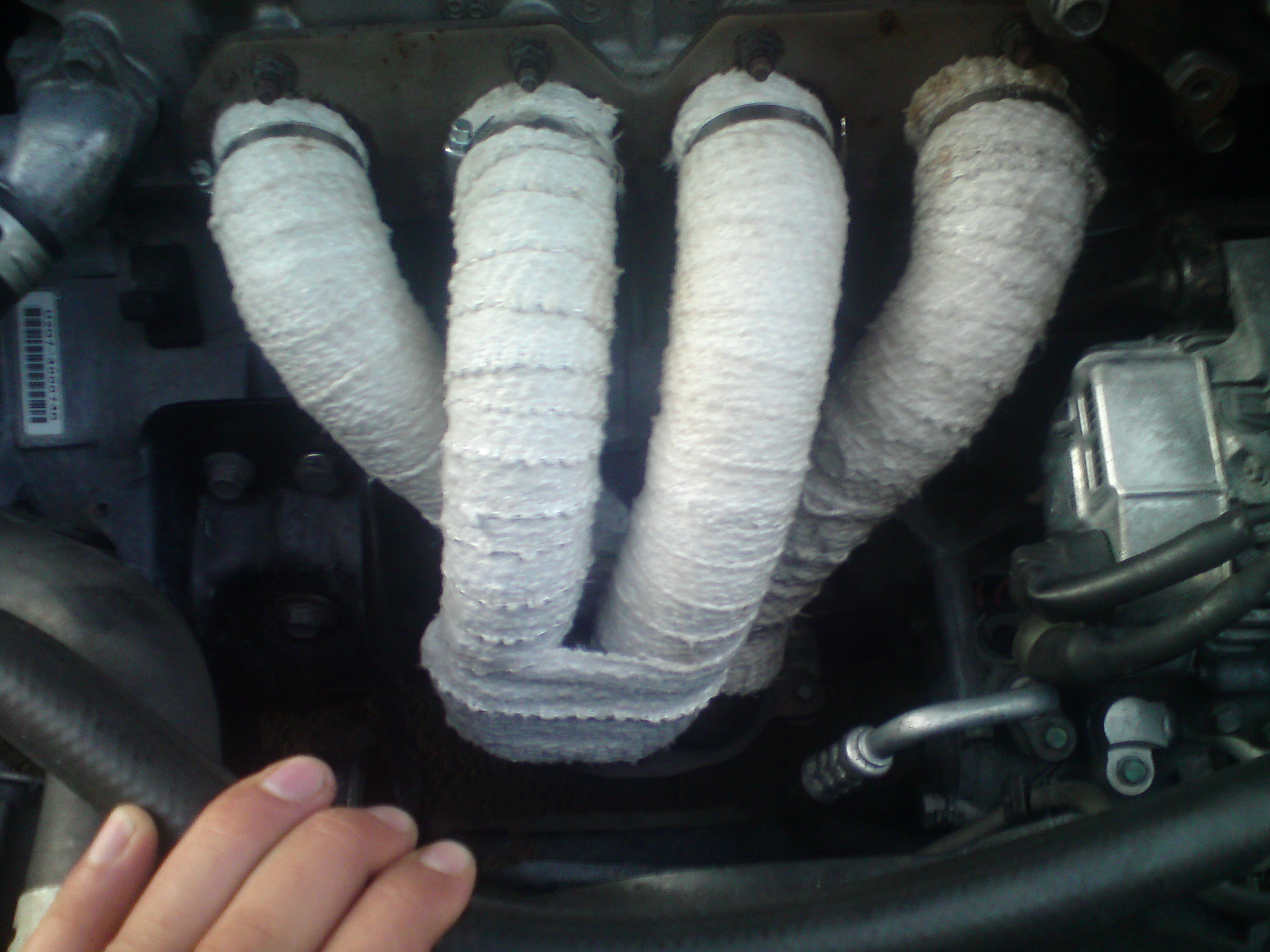

Tak jsem dneska omotal svody. Hezky to vypadalo, než jsem zahřál motor Velmi šťastný Kouř, smrad a paska se zapekla.
10metru mi vystacilo leda na prvni díl. Ruku na svodech neudržím Velmi šťastný
Zítra to vyfotím thermo kamerou, škoda jen, že jsem to nevyfotil i před omotaním, pro porovnání.

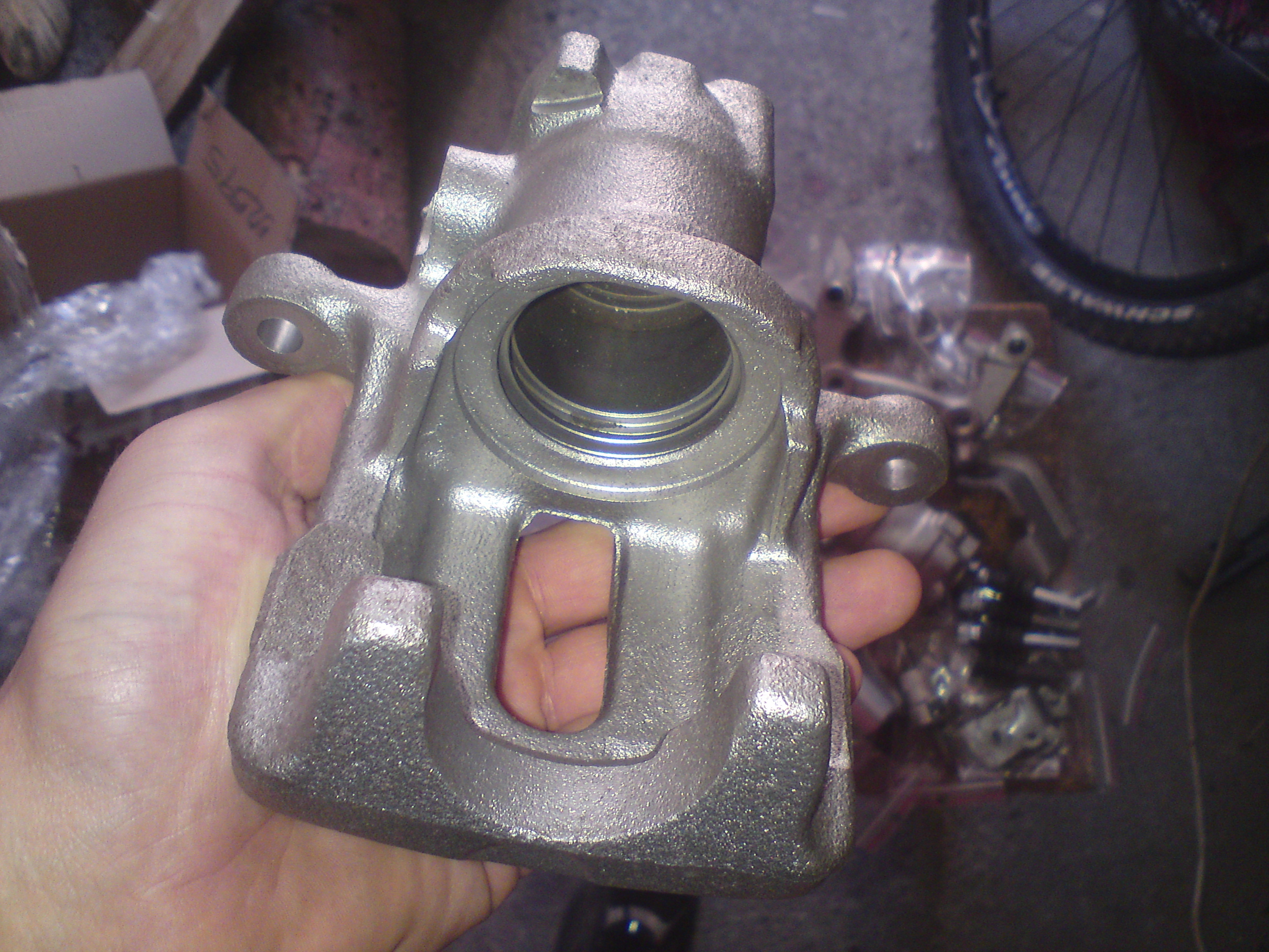

PříspěvekZaslal: 10.9.2014 , 22:44   Citovat
Tak už došlo na kompletní repasi zadních brzd. Úsměv Zítra jdou na komaxit.
BTW nemate někdo schéma složení, abych to poskládal zpátky?

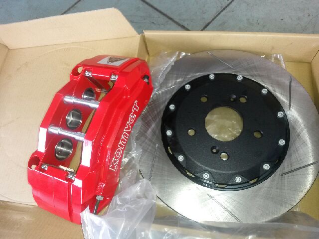

PříspěvekZaslal: 11.9.2014 , 8:39   Citovat

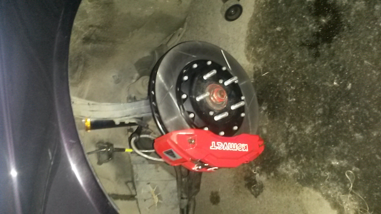

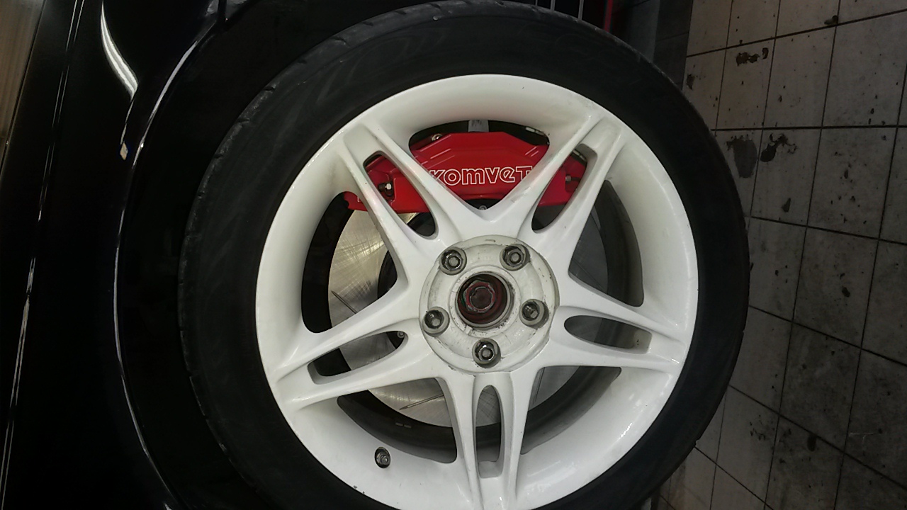

Máš to hezký, Já sem si ted pořídil na předek tyhle brzdičky . Brzdný účinek proti sérii je brutální.

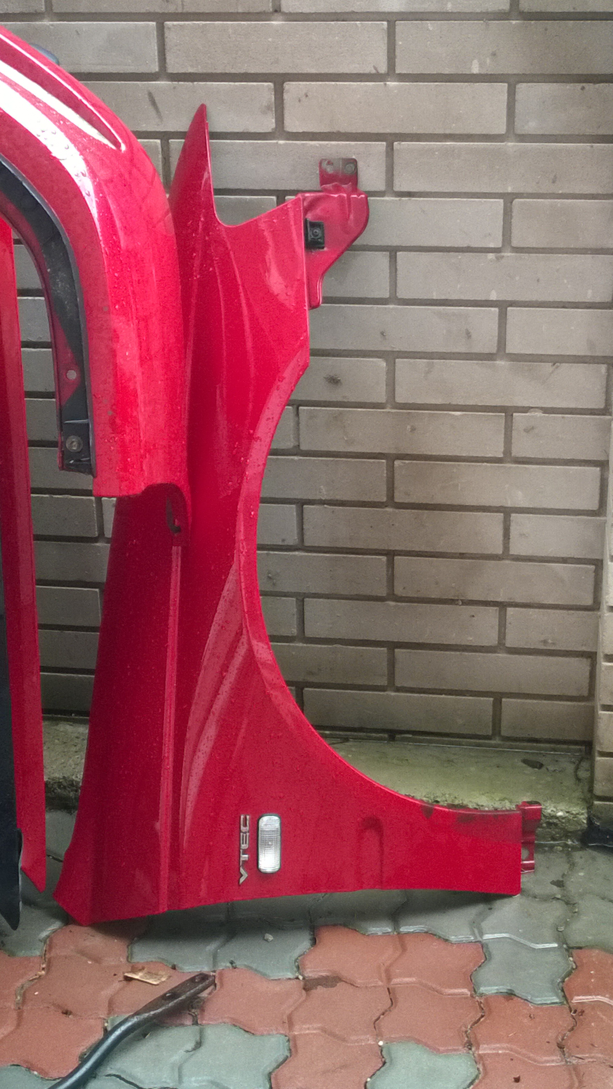

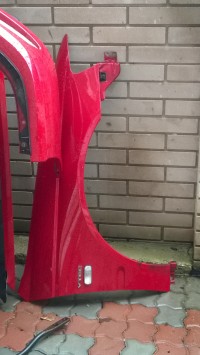

včera jsem narazil na nějaký stoletý fotky když bylo ATR nový a všimnul jsem si že byli nějaký origo samolepky pod bočníma blinkrama.netuší někdo jaké to byli?
Příspěvky: 1361 1999 Accord Type-R
makak je teď offline  makak
PříspěvekZaslal: 14.9.2014 , 15:49  Naposledy upravil makak dne 14.9.2014 , 16:35, celkově upraveno 1 krát. Citovat
Kazde poface atr ma Vtec 3dlogo nad prednymi blinkrami na blatnikoch
