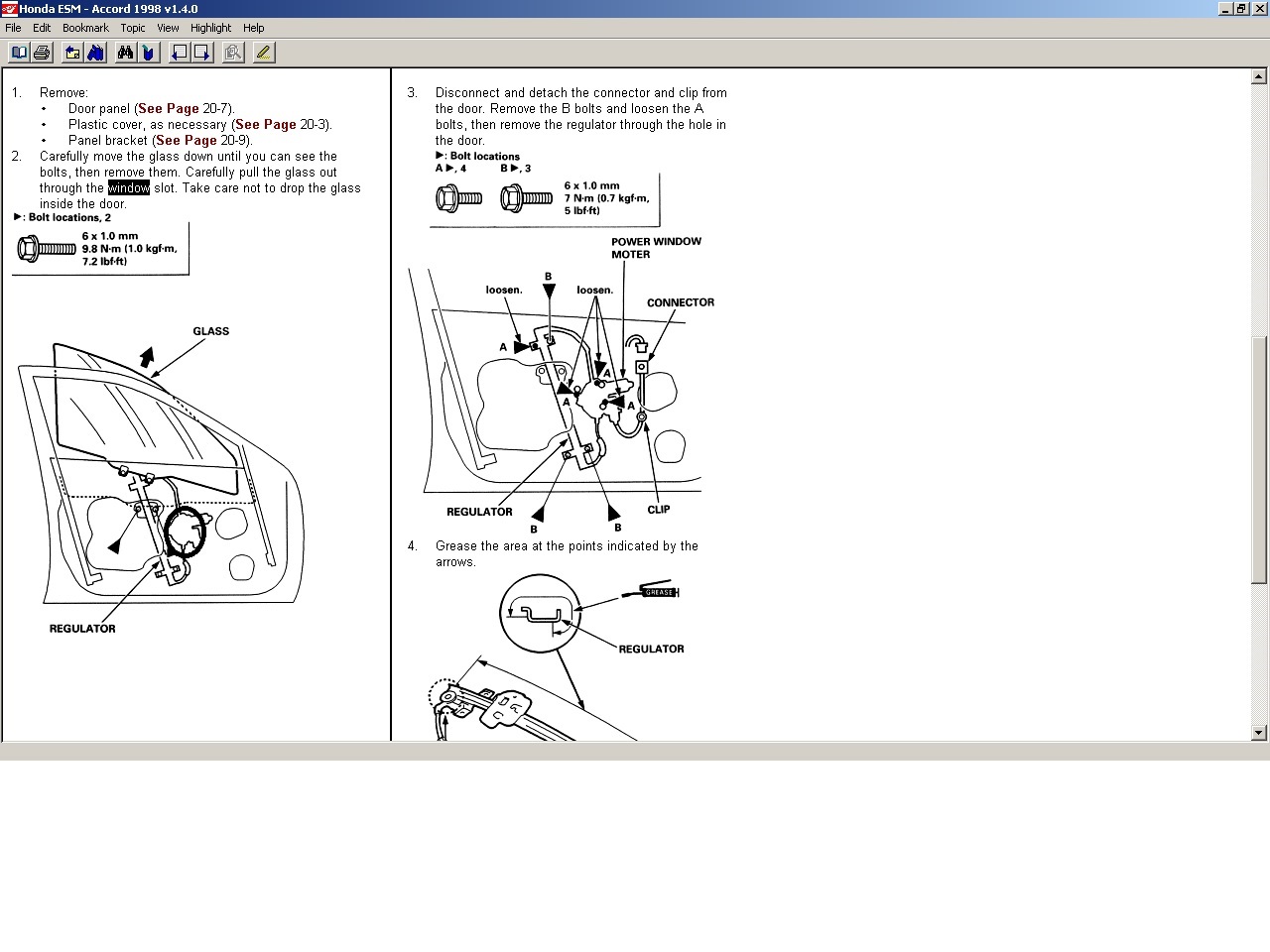

caute, predvcerom sa mi pokazilo stahovanie laveho zadneho okna, len to tam chrasti a hybe sa to dost neochotne 10 min mi trvalo nez som ho ako tak zavrel. Mam aj nahradne dvere, je vymena narocna? Skusenosti moc nemam a nerad by som to este viac pos*al Velmi šťastný diky

PříspěvekZaslal: 19.7.2014 , 14:02   Citovat
LEp1 napsal:
Myslim, ze je rozlamane to ozubene (plastove samozrejme) kolecko, ktere je v pouzdre zakrouzkovanem na obrazku.Vymenit by to nemel byt zasny velky problem. Úsměv
Stalo se mi to same a bylo dost neprijemne, hlavne kdyz zrovna mrzlo a okno bylo az dole Velmi šťastný Hodne zdaru je to dobrý
