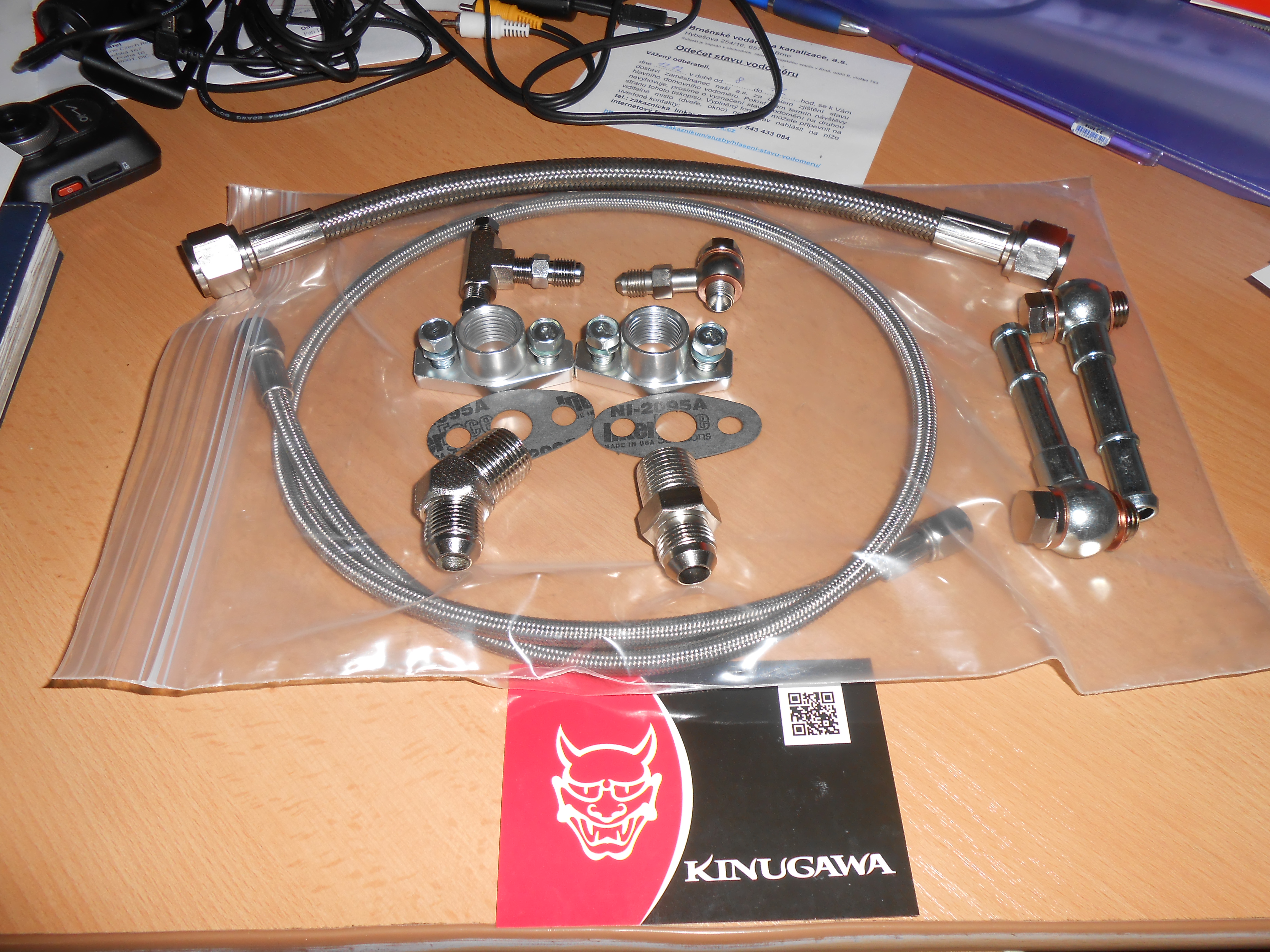

Hadice byla z kitu mazání turba od Kinugawa, tak si na to dejte případně pozor, pokud někdo používá kity od stejnýho výrobce.
to byla gumova hadice nebo normalni teflonka s panicrkovym opletem? ja mam totiz asi od stejneho vyrobce taky kit na zapojeni pro sve turbo, nerad bych riskoval stejne potize... to mi hlava nebere
LJay je teď offline  LJay
PříspěvekZaslal: 20.6.2014 , 8:19   Citovat
Hadice je z podobnýho kitu, jen s jiným restriktorem: tudy odkaz
Popravdě netuším jestli je pod opletem teflon nebo guma. Dneska jí ale sundám a zkusím to zjistit. Pokud bude teflonová, tak by problém mohl být v hadici mezi blokem a rozbočovačem, kterou jsem dělal z těhle fitinek a hadice:

tak to se podivej, protoze ja mam tento kit, stejny vyrobce, doufam ze to nebylo tou hadici od neho... to mi hlava nebere

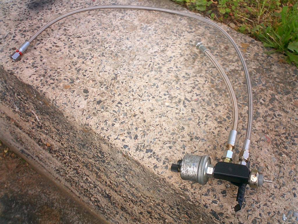

Hadice jsou venku z auta a v té kratší (propojka mezi blokem a rozbočovačem) je jasně vidět, jak je uvnitř guma jakoby ohlodaná, ale nevypadá to že by kus který ucpal restriktor byl odsud, protože ten byl znatelně větší a jakoby do ruličky. Vnitřní stav mazací hadice od Kinugawy jsem zkontrolovat nemohl, protože skrz příruby do ní není vidět, ale typnul bych, že guma je odsud a je to nějaký otřepek, který vzniknul při lisování přírub do hadice.
Každopádně obě hadice půjdou do teflonu, ať mám klid.
mot: Přívodní hadice od Kinugavy je gumová. Koukni taky na tu odvodní hadici oleje co máš v kitu, protože takhle podle oka mi příjde určitě užší, než je vývod na turbu a to by nedělalo dobrou.
EDIT: teď se mi povedlo líp nakouknout do hadice od Kinugawa a v nitřek je bílý, takže je z teflonu a kus gumy musel jít teda z té kratší gumové hadice.
hadice_01.jpg, 160.3 kB

mot: teď se mi povedlo líp podívat do té hadice od Kinugawy a vnitřek je z teflonu, takže s přívodní hadicí můžeš být v klidu.
Ohledně toho odvodu oleje z turba. Vedení by mělo mít stejný průměr, jako je průměr otvoru na centrálním uzlu. Tady máš fotku s ukázkou rozdílu průměru mezi origo vedením a Kinugawou.

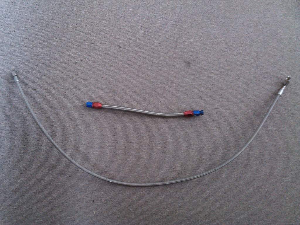

Teflonové hadice už jsou připravený. Teď už jen počkat až dorazí turbo a můžu to zase poskládat zpátky. Na hadici od Kinugawy jsem si nechal pro jistotu nalisovat koncovky, mezi který pak zapojím inline filtr až si ho vyrobím, abych měl jistotu, že už se tohle nebude opakovat.

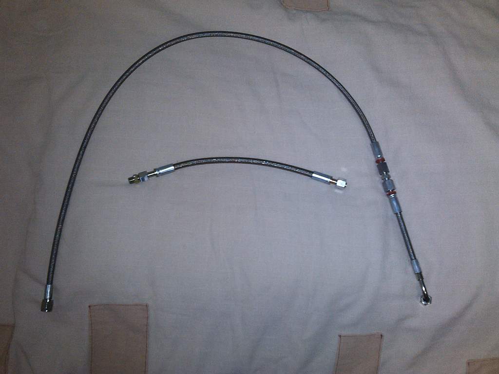

O víkdendu jsem dal dohromady rozbočovač oleje a namontoval ho zpátky spolu s novýma hadicema na chlazení turba. Zapojení rozbočovače na motoru, který je v autě byl trochu boj, protože port pro tlakový snímač ze kterýho beru mazání je ze zadní strany nad tepleným výměníkem voda olej a bez demontáže výměníku se tam nedá za boha dostat.
Dodávka turba se trochu opozdila, ale v pondělí by snad mělo být k dispozici a když to klapne, tak do pátku zas bude céro vrčet Úsměv

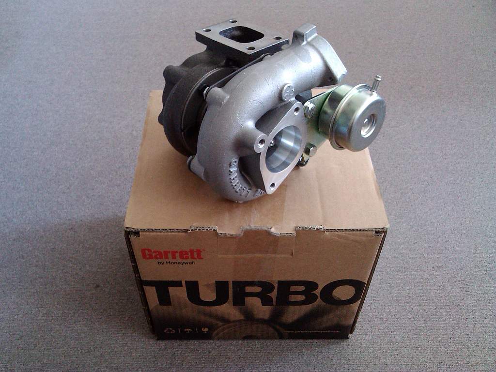

Včera sem si přivezl nechtěný předčasný vánoční dárek.
turbo.jpg, 141 kB

co to máš za turbo? 28?
