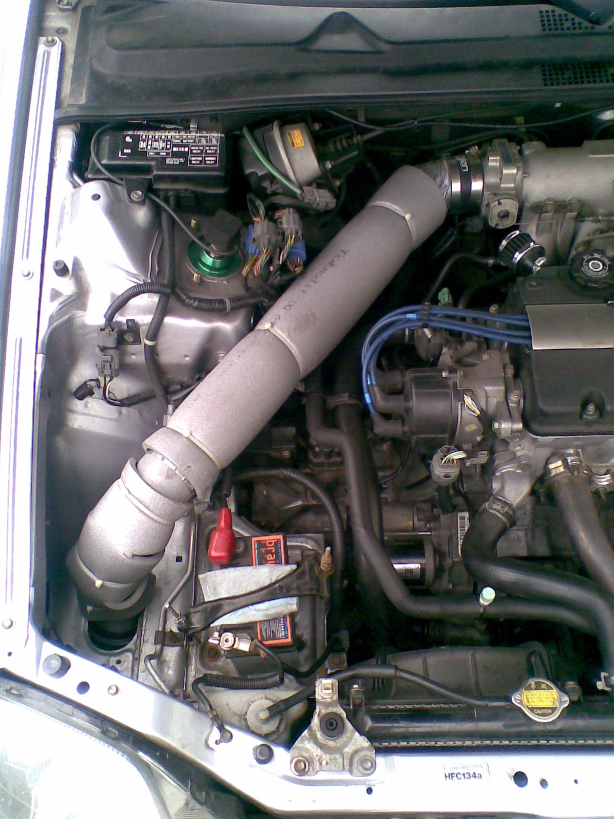

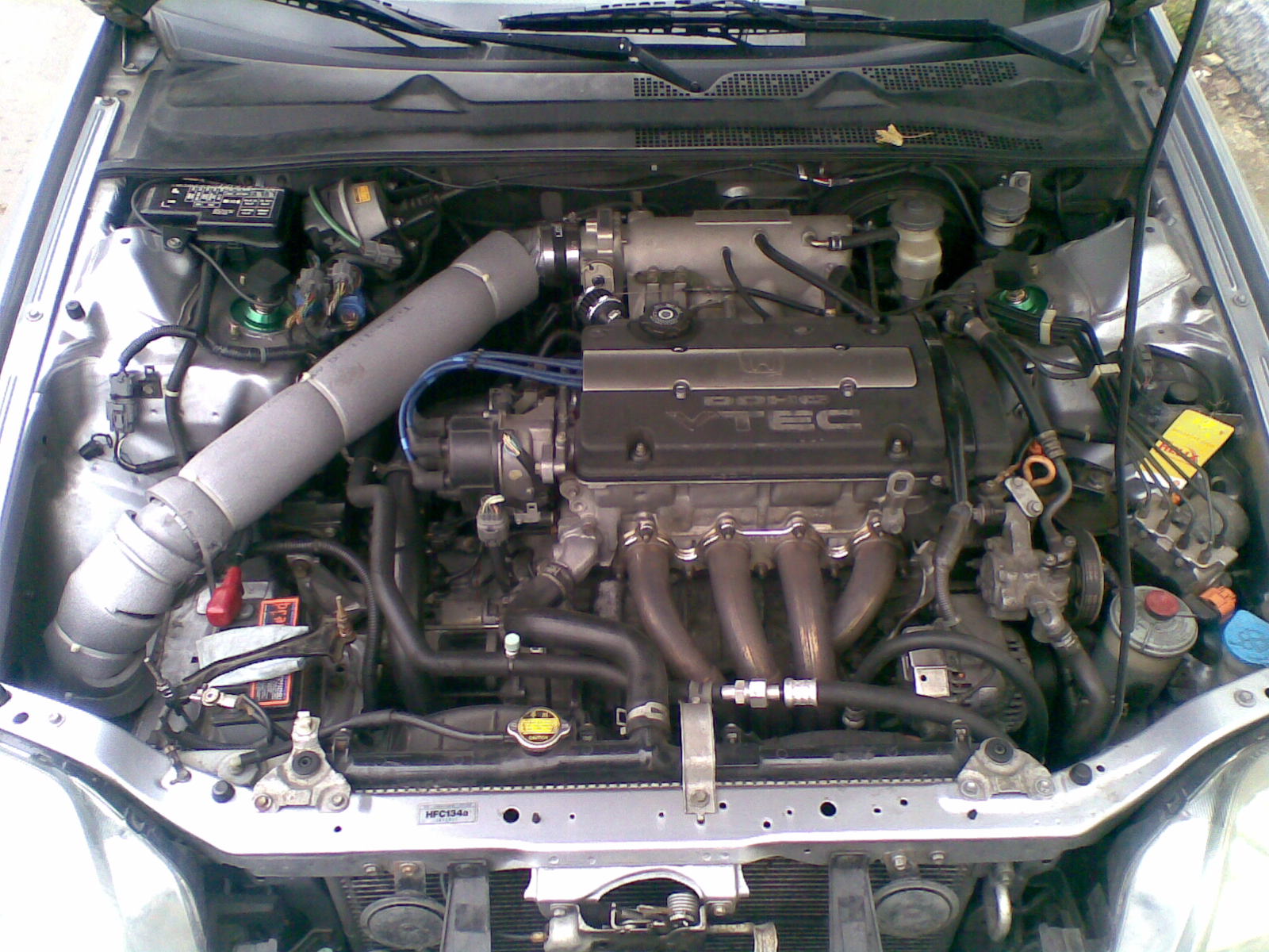

reníku dej sem celkovou fotku na motorovej prostor a máš kudy se nějak jednoduše dostat před chladič ?
ReNo je teď offline  ReNo
PříspěvekZaslal: 19.9.2008 , 14:29   Citovat
monty napsal:
Noo, ne pres chladic, ale pod svetlem, mam tam slusnej nasos pod blinkrem, viz foto v profilu je to dobrý

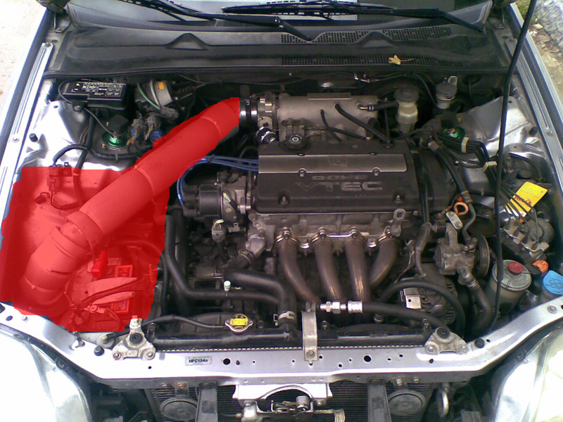

PříspěvekZaslal: 20.9.2008 , 9:57   Citovat
Tak tuto cervene oznaceno, jak si to predstavuji, vstup, box, vedeni... ted jde o to, zda mam dat tyc - klasicky CAI do boxu ... nebo zda mam udelat zuzujici se aerodynamicky box, ktery by slouzil jako naporove sani ...

PříspěvekZaslal: 20.9.2008 , 12:21   Citovat
ReNo napsal:
O tom take premyslim .. jenzeee ... kde s tim pote budu jezdit? Vzdyt je to rachot jak leteckej special naštvanej
proč by mělo ? normálně na klapky nasadíš airbox a je pohoda.no obcházet to spodem se mi právě moc nelíbí , dostáváš se níž tzn do teplejšího vzduchu a i do plochy kolem který už vzduch odtíká k boku auta a mimo to se prodlužuje dýlka

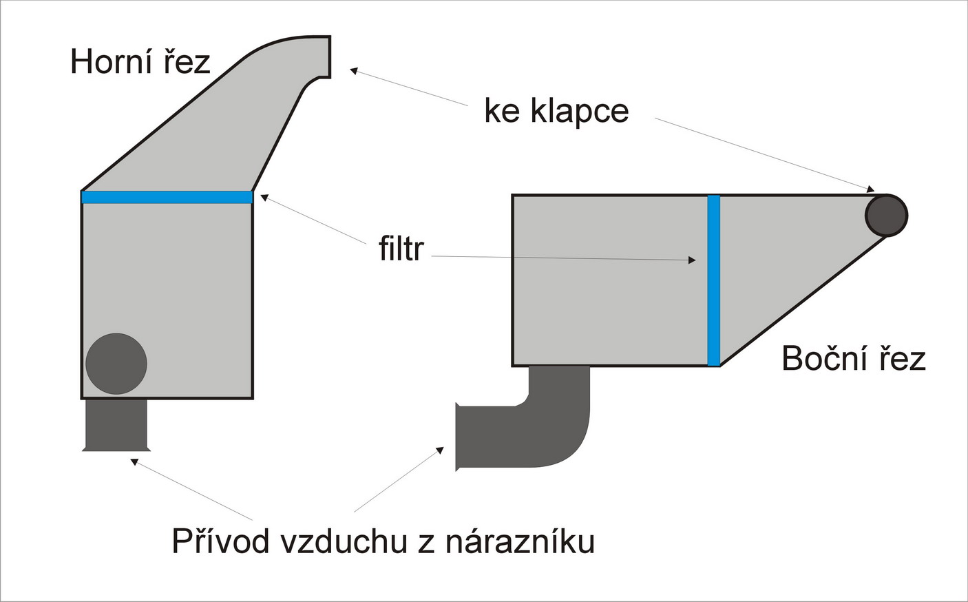

monty je teď offline  monty
PříspěvekZaslal: 20.9.2008 , 20:28   Citovat
no pokus ,snad to trochu bude pochopitelný
motor_renoairbox.JPG, 293.79 kB
PříspěvekZaslal: 20.9.2008 , 20:56   Citovat
monty napsal:
tak tak, ale prave proc konus? proc ne normalni filtr? Me se ten konus zda jako prekazka, kdy se proud vzduchu musi ohnout? Ale nevyznam se v tom, tak mozna placam hovadinu HaHaaa
Příspěvky: 5536 H+ body: 0 2012 Attack
PříspěvekZaslal: 20.9.2008 , 21:03   Citovat
ReNo napsal:
no uvažuju to jako rezonnační komoru , tzn postupný rozšíření až do komory ,tam filtr- není tam ideál ale kam s ním jinam ,nedá se dát komora a až za ni filtr (konus protože dostatečná plocha na malým prostoru ale klidně válcovej )a za ním prudkej kužel jako odrazovou plochu no a přívod vzduchu
