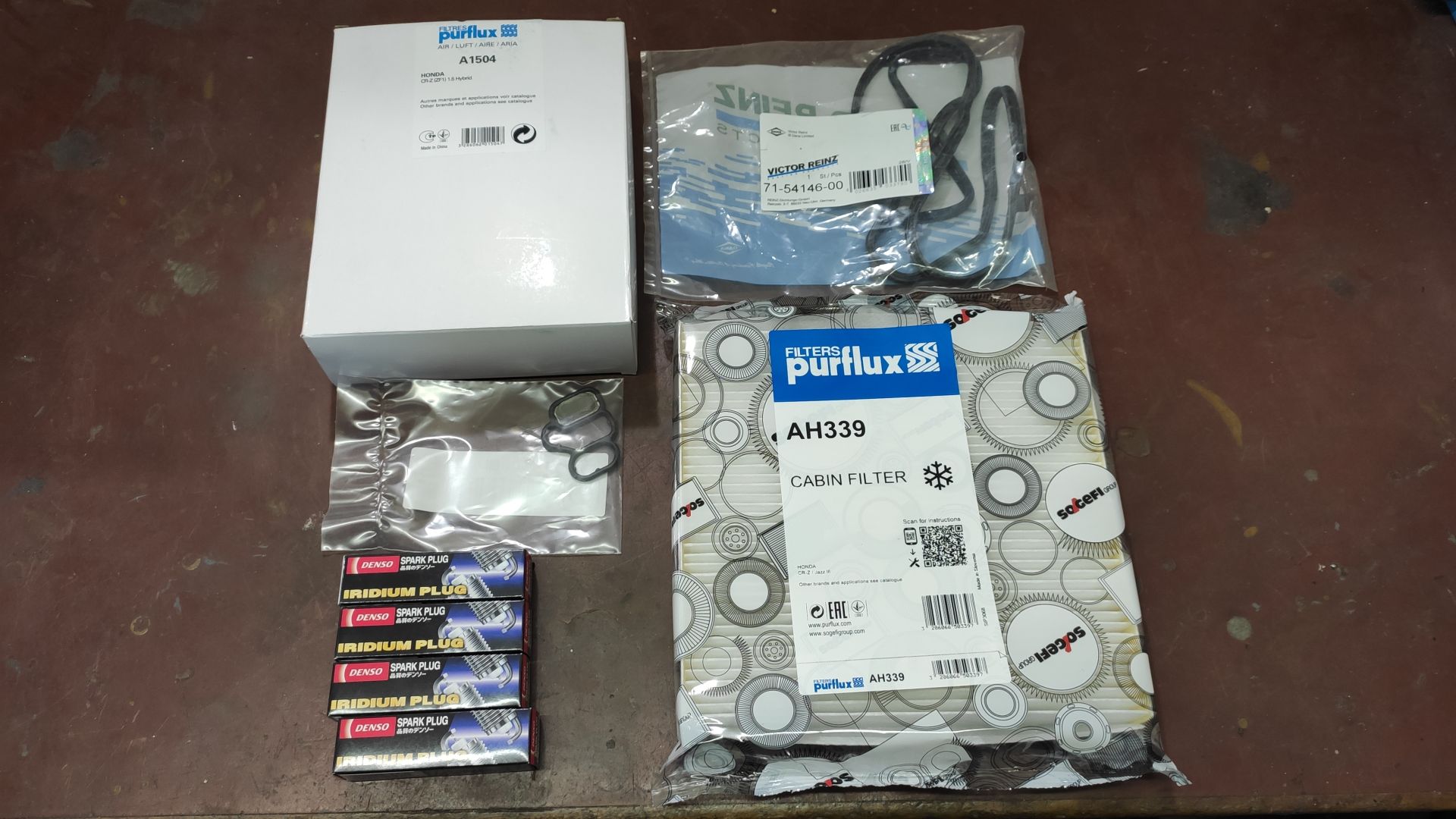

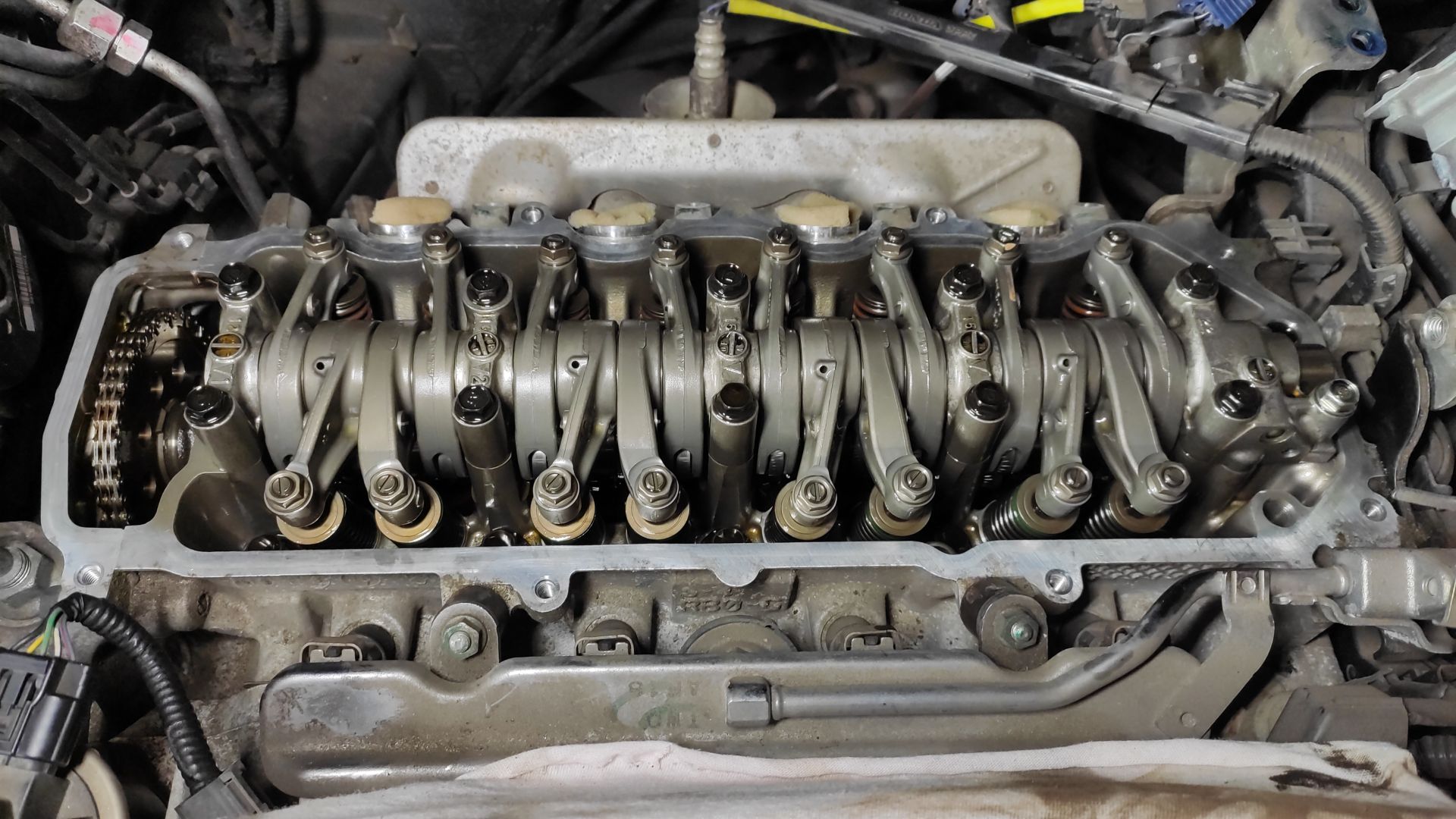

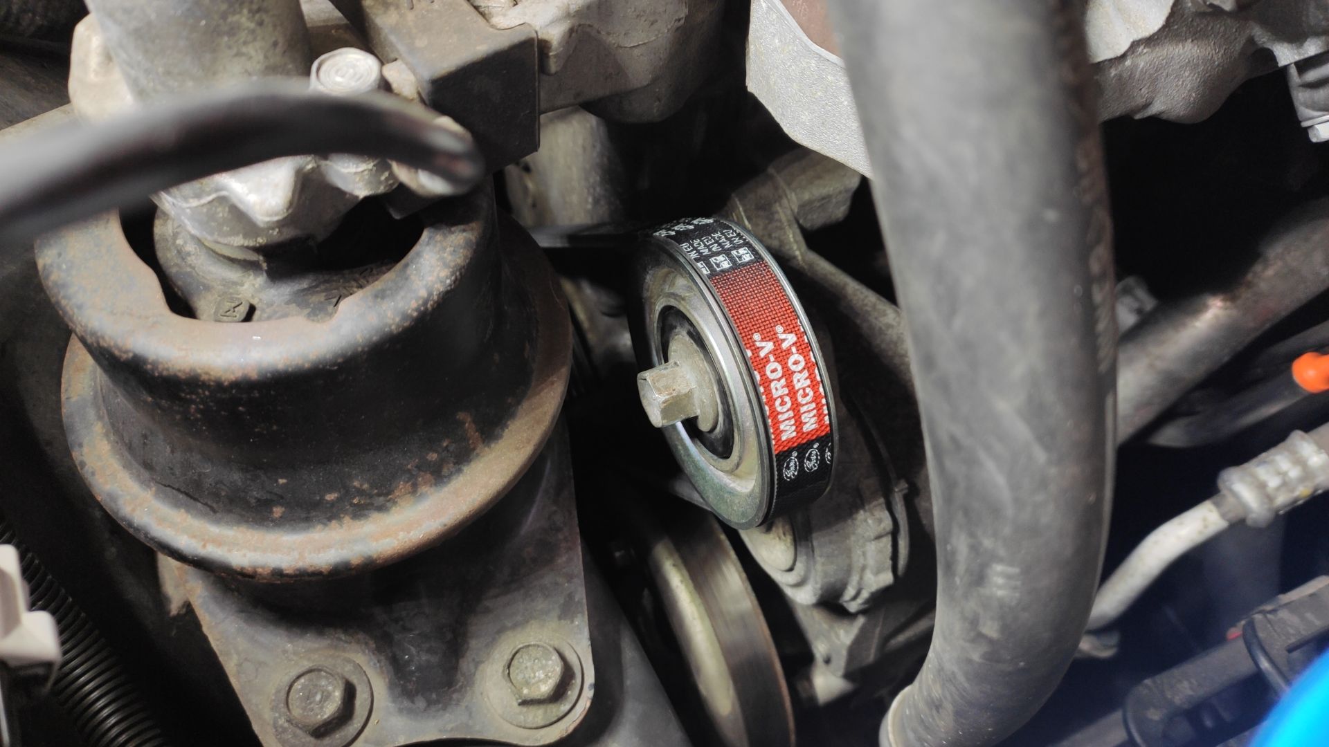

Po nákupu jsem udělal klasickou základní údržbu motoru (filtry, výměna kapalin, ventilové vůle, kladka napínáku, klíňák, svíčky, čištění a přetěsnění EGR / VTEC ventilu, ...)

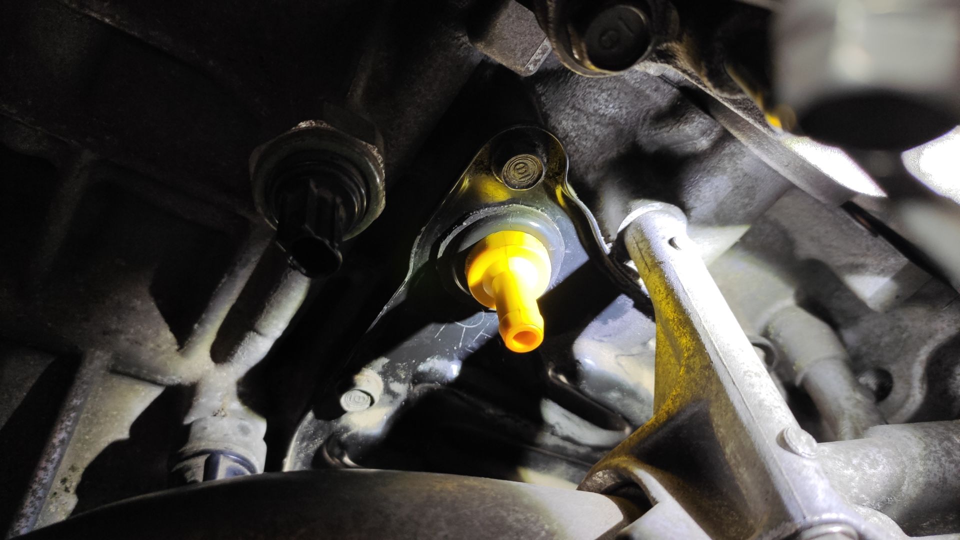

Provizorně jsme přetěsnil i PCV pomocí přídavného O kroužku, který jsem vyseknul z gumy (origo těsnění časem ztvrdlo a dostalo vůli - už mám doma nové OEM).

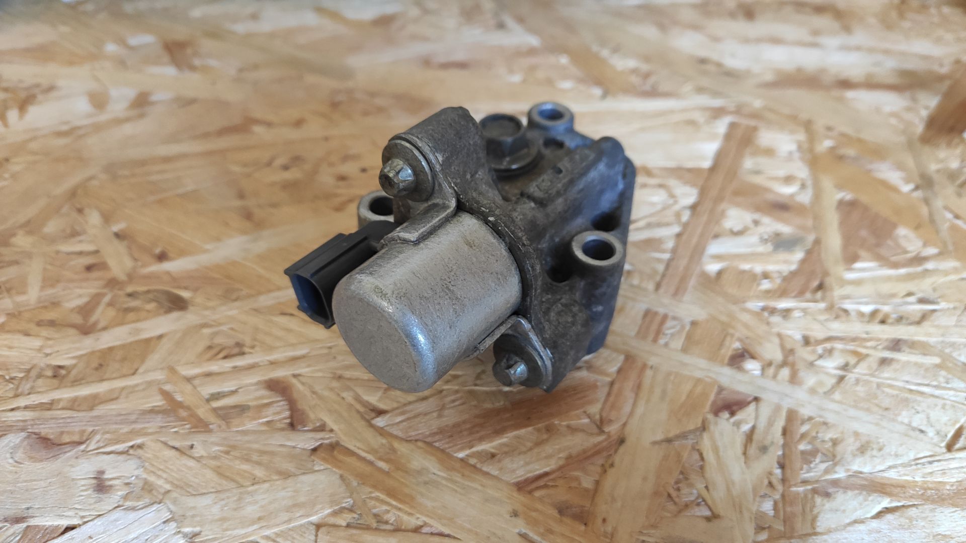

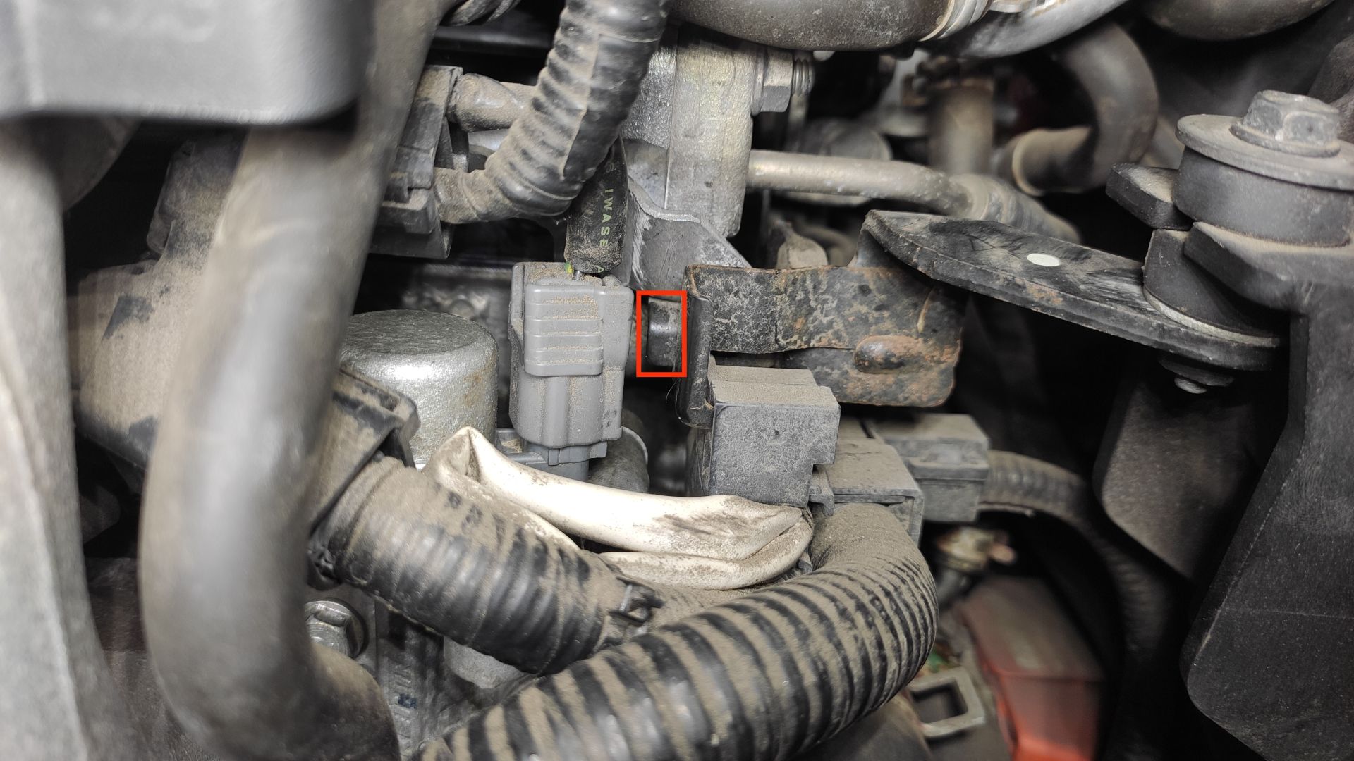

Nějakou dobu jsem řešil zvláštní skučivý zvuk za studena na volnoběh v oblasti nad VTEC solenoidem (při poslechu stetoskopem je zvuk nejhlasitější v místě vyznačeném na fotce), ale na příčinu jsem nepřišel. Na crzforum.com jsem našel pár témat zmiňujících stejný problém, ale opět bez řešení.
Jelikož se motor zdá absolutně v pořádku (meřil jsem tlaky, motor protáčel ručně, kontroloval válce endoskopem, spotřeba oleje prakticky nulová, ...), tak jsem to přestal dál řešit. Kdyby měl někdo nějaký tip na zdroj toho zvuku, tak za nějak samozřejmě budu rád.
Osobně mám podezření na nějakou rezonanci od IMA, nebo okolo uložení CMP. Případně by to mohl dělat olej vytékající z kanálu na VTEC solenoidem narážející na plastové ventilové víko, ale to se mi moc nezdá.

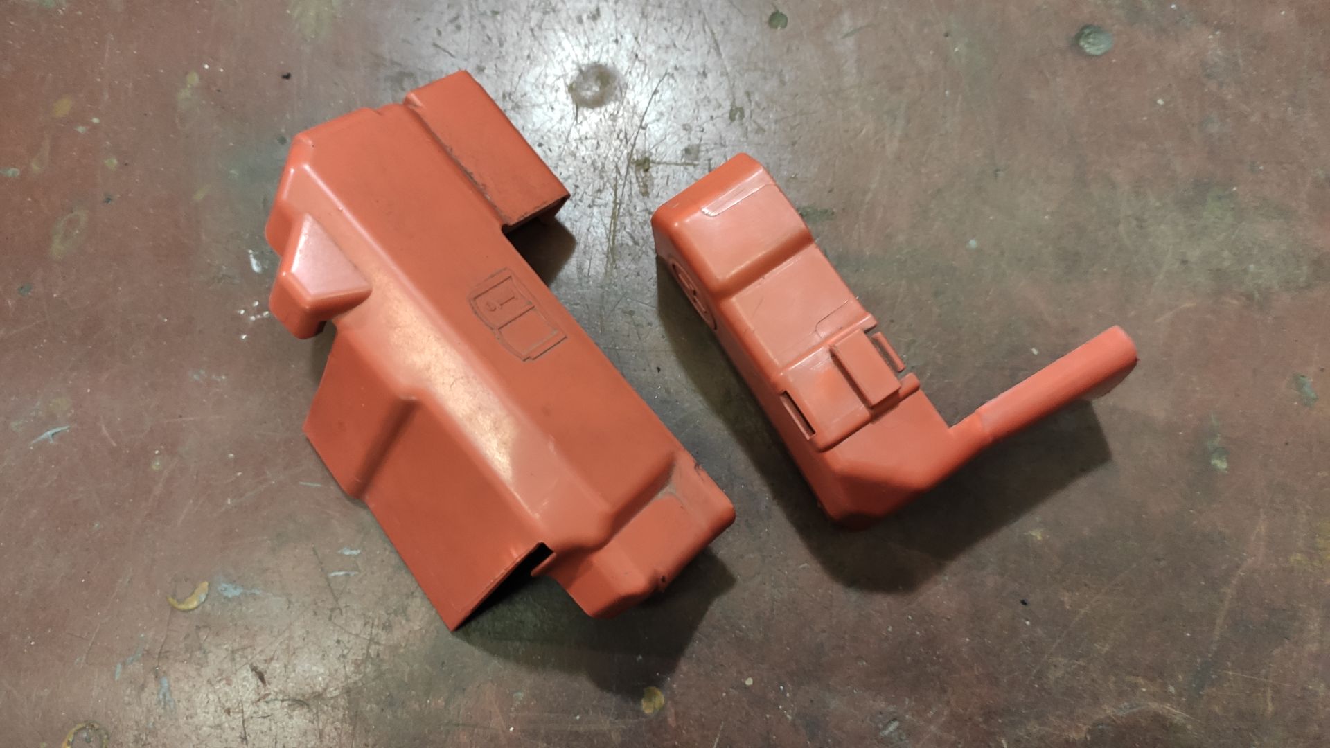

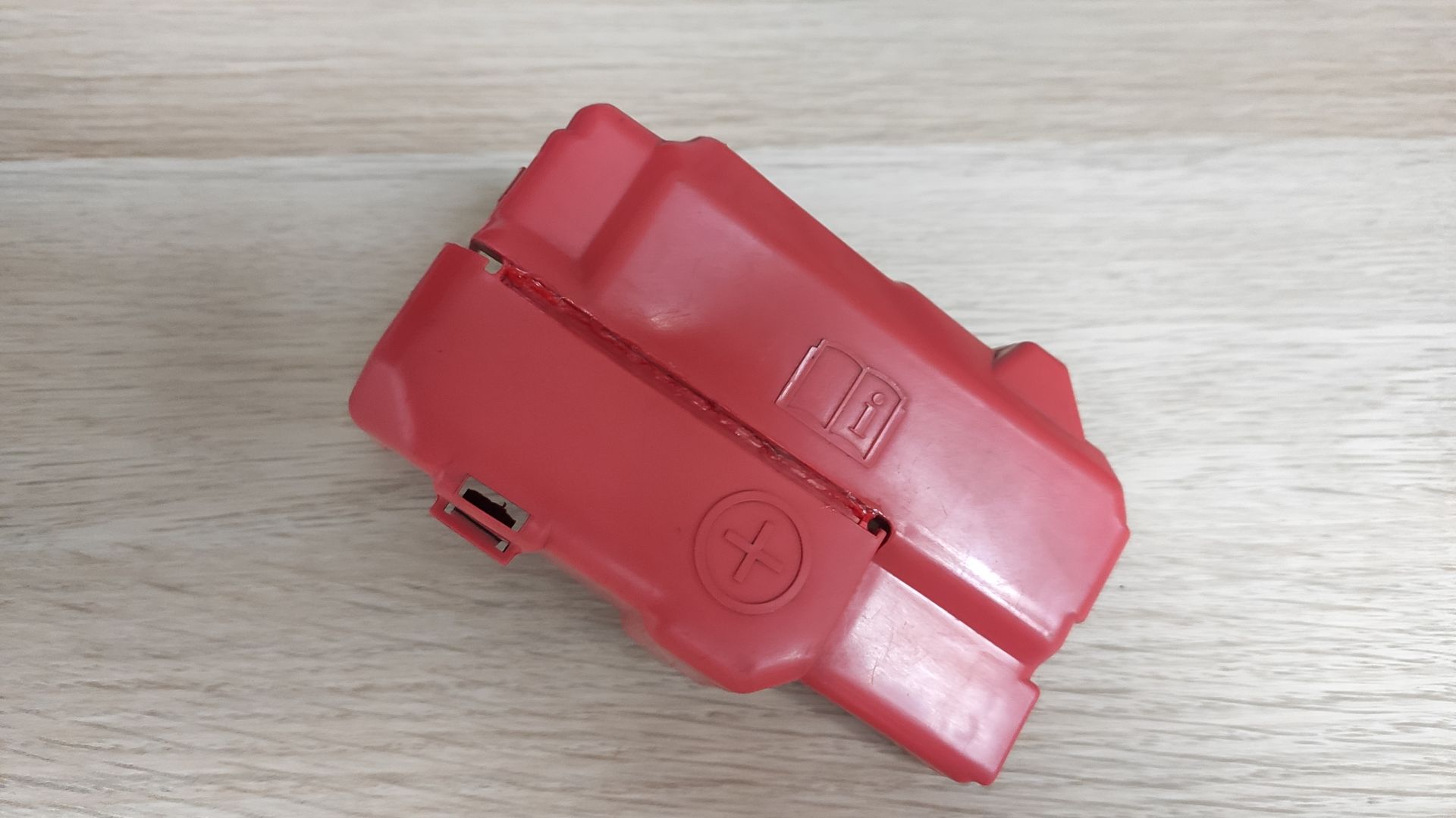

V motoráku jsem ještě opravil rozpůlený kryt kladného pólu baterie, který tam byl chycený na stahovacích páskách a nevypadalo to nic moc.
baterie_01.jpg, 195.54 kB
baterie_02.jpg, 158.34 kB

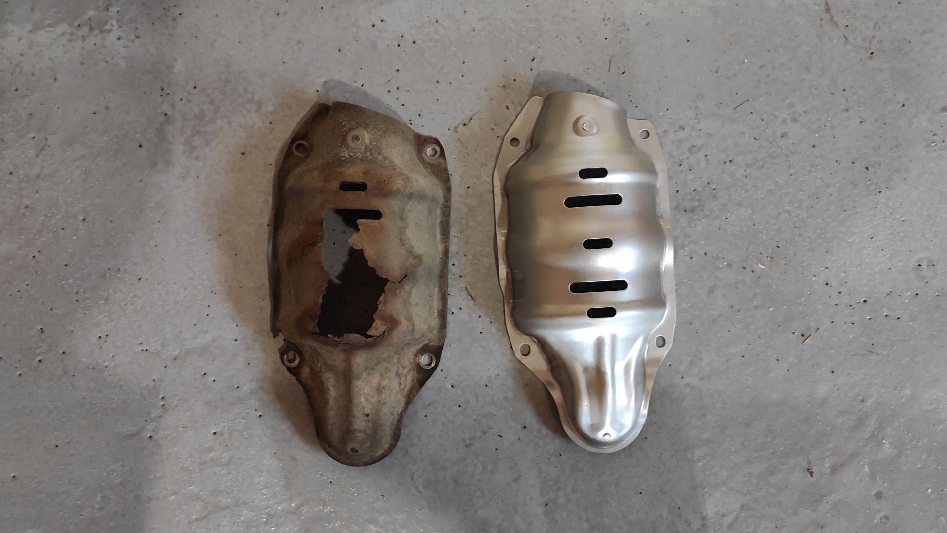

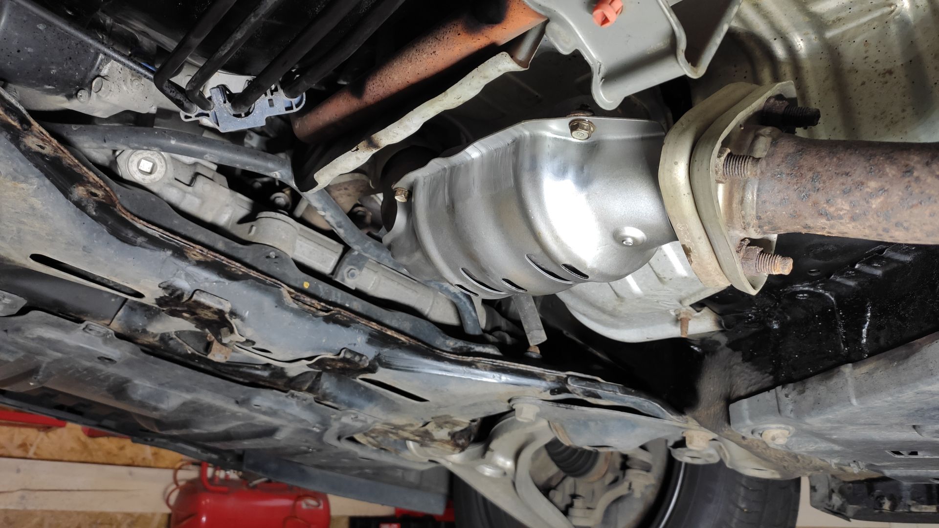

Na katiku jsem vyměnil tepelný štít, který byl KO.

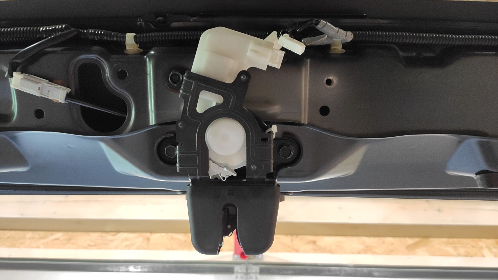

Vyměnil zámek kufru, ve kterém odešel snímač otevření (nejde vyměnit samotný snímač, musí se měnit celý zámek). Podle všeho dost častá závada.
dily_03.jpg, 258.58 kB
zamek_kufru_01.jpg, 195.19 kB

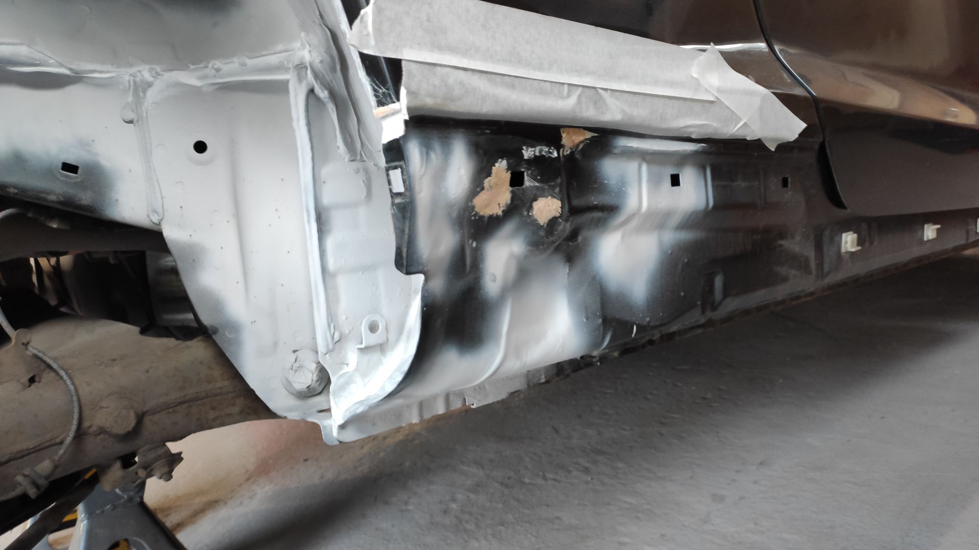

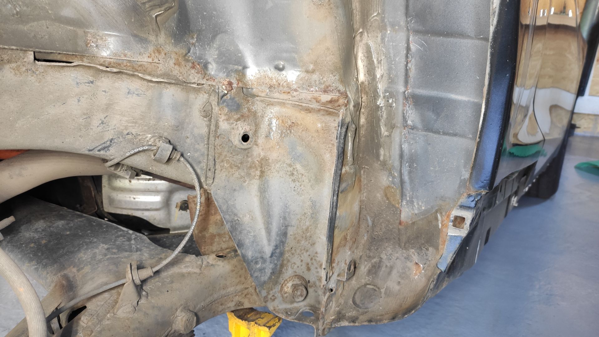

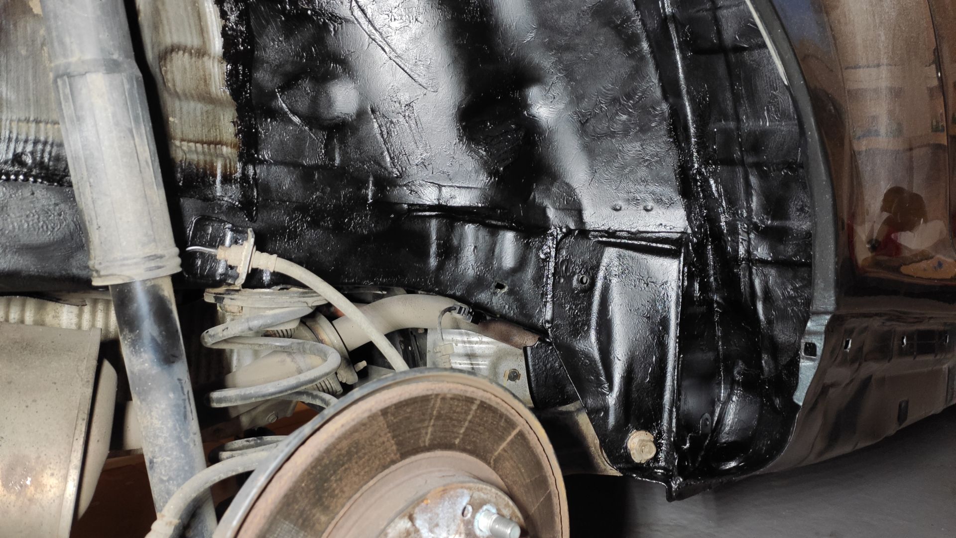

Potom jsem se pustil do opravy koroze a provedení antikorozní ochrany spodku auta.
oprava_koroze_01.jpg, 302.27 kB
oprava_koroze_02.jpg, 195.33 kB
oprava_koroze_03.jpg, 355.23 kB

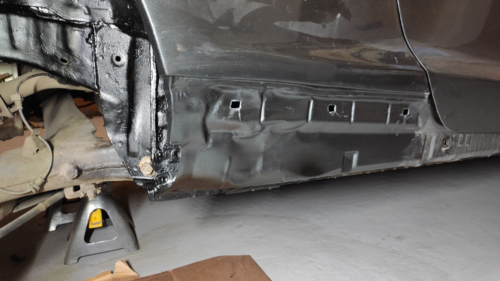

Při tom jsem také trochu poupravil předešlou (od minulého majitele) né moc povedenou opravu pravého prahu po bouračce. Výsledek stále není úplně top, ale s ohledem na použítí auta to moc neřeším.
pravy_bok_01.jpg, 269.8 kB
pravy_bok_02.jpg, 168.51 kB
pravy_bok_03.jpg, 262.62 kB

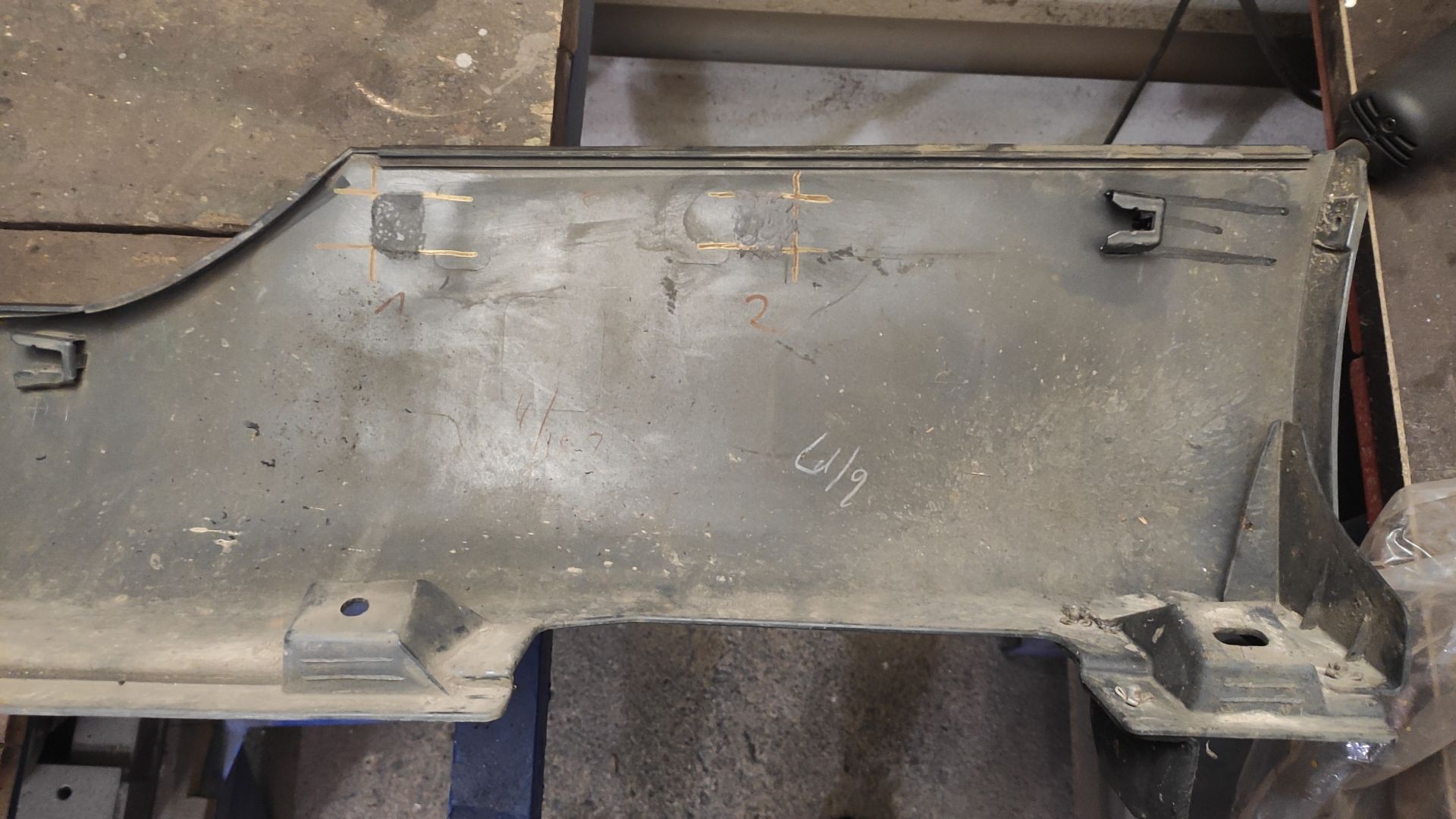

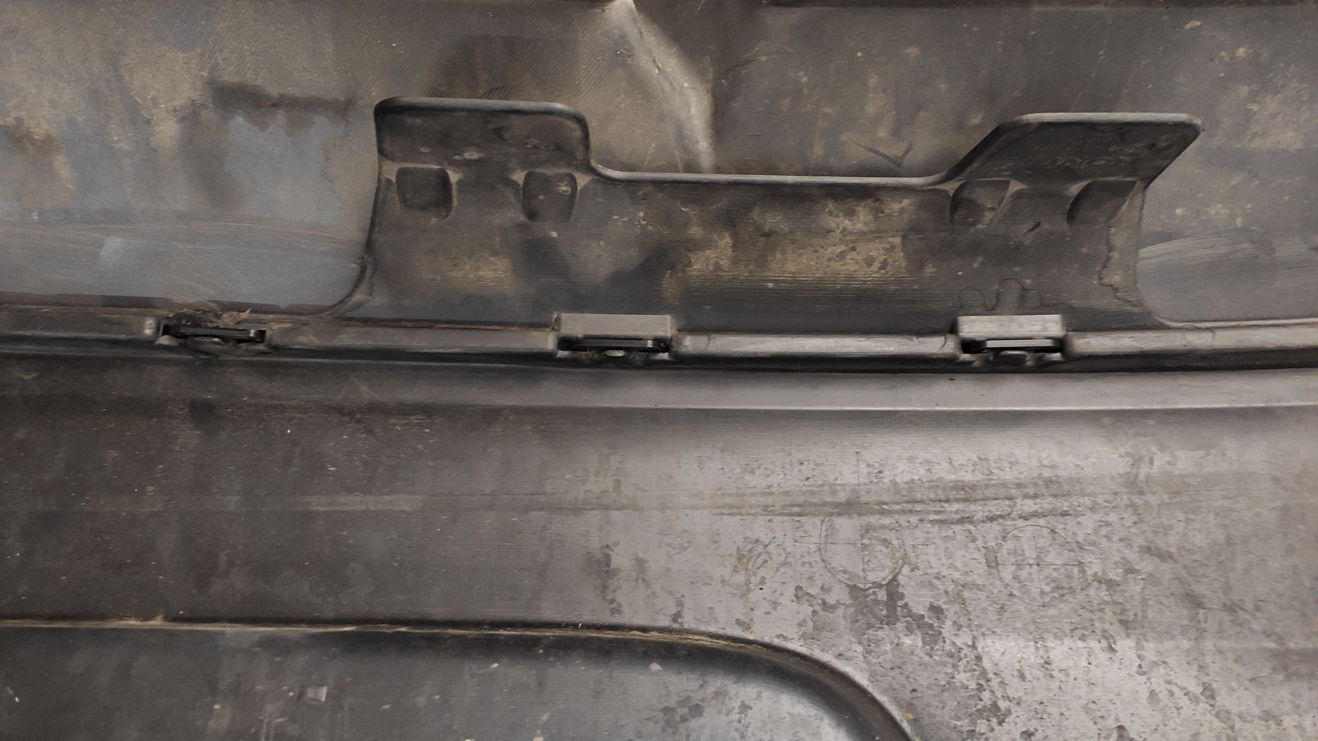

Podle stylu poškození bych tipoval, že auto bylo účastníkem asi nějaké řetězové nehody v nižší rychlosti kde to mimo jiné odnesl zadní nárazník. Ten měl uržené držáky spojující jeho spodní a horní díl.
Po původním majiteli byla oprava provedená slepením dílů PU lepidlem, které ale moc nedrželo. Takže jsem lepidlo sundal dolů. Na horním dílu se mi povedlo většinu držáků zavařit a na spodní díl jsem si navrhl a na 3D tiskárně vytiskl nové, které jsme na něj pak nalepil.

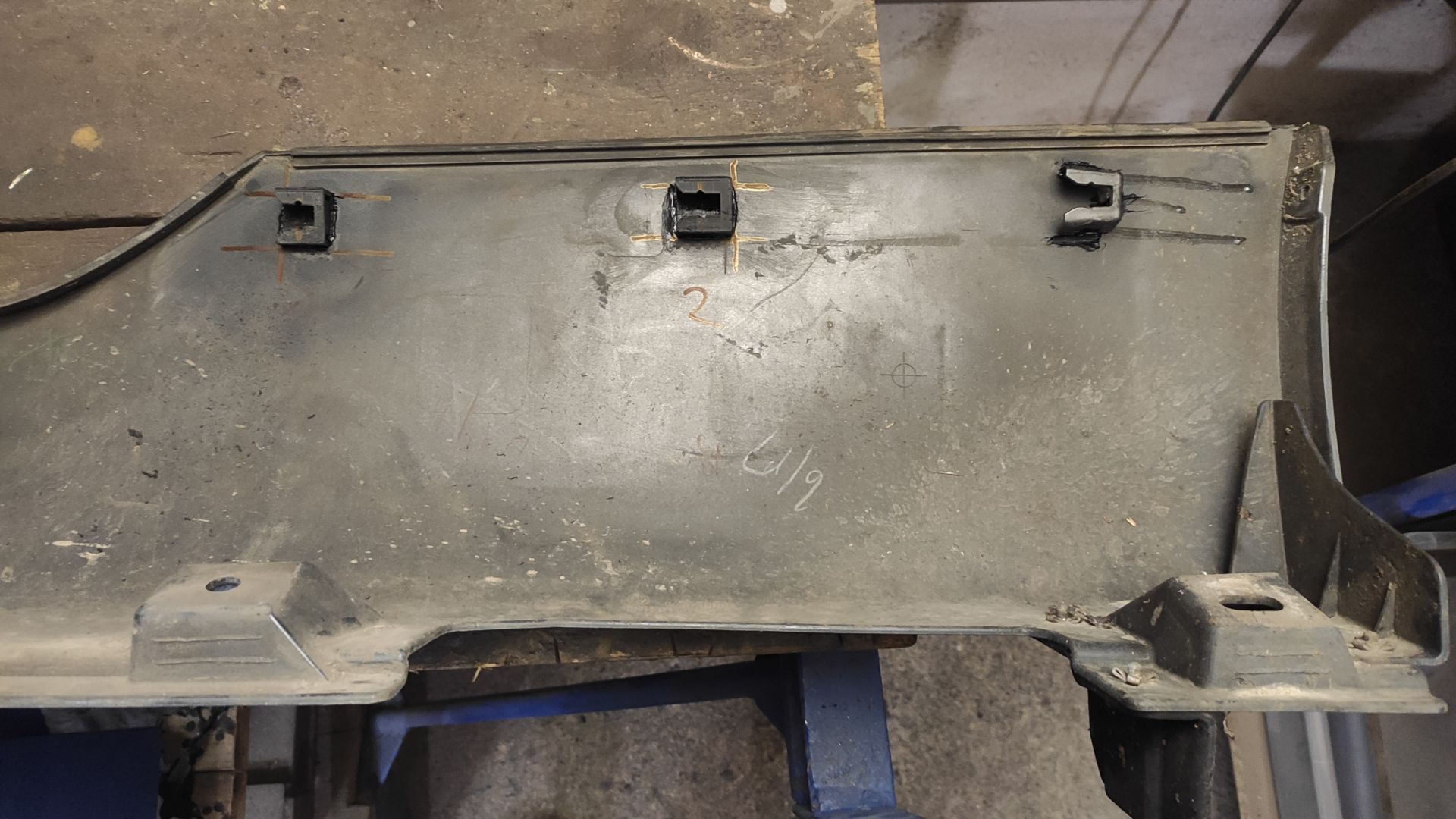

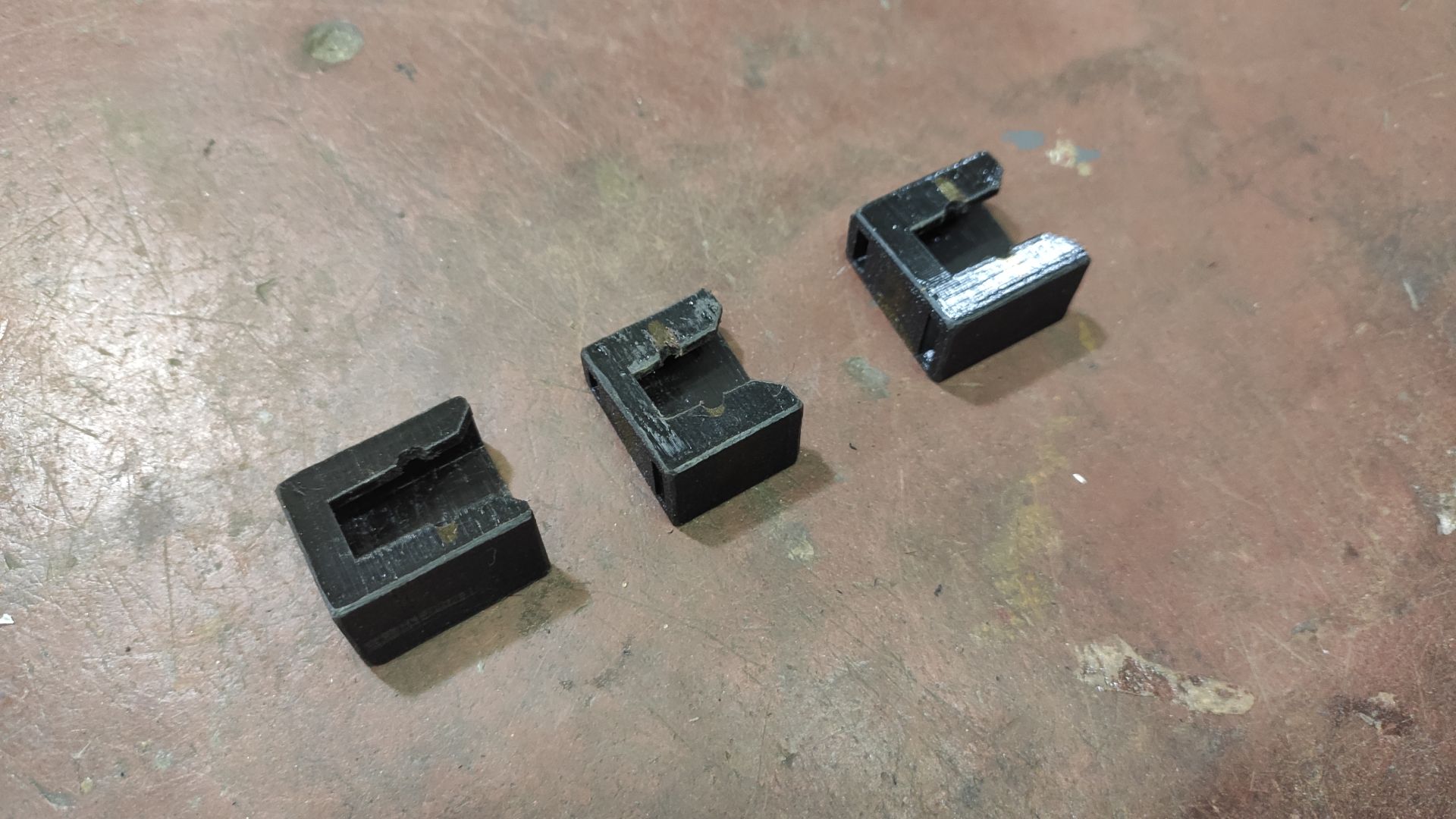

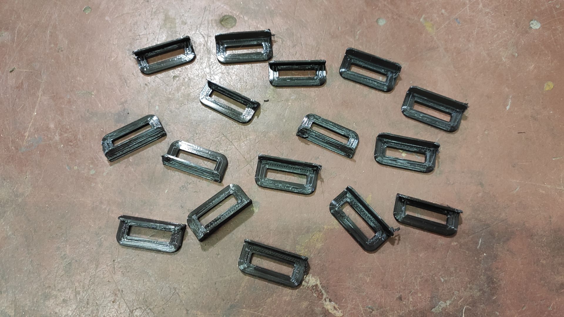

Stejným způsobem jsem opravil i pravou prahovou lištu, na které chybělo několik držáků nacvakávacích klipů do karosérie.

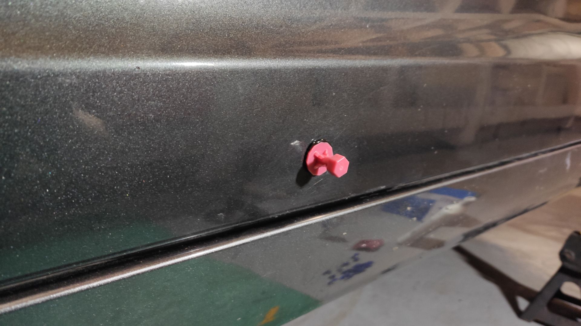

Ani né měsíc po opravě karosérie mi při večerní jízdě lesem skočila zezadu z boku do auta srnka (nechápu co dělala, jestli si v té tmě myslela, že mezi předními a zadními světly nic není). Naštěstí to bylo v nízké rychlosti, takže nenadělal moc velké škody. Dvě malé promáčkliny na spodku dveří + promáčklina u zadní hrany předního blatníku. Všechno si mi pořadilo víceméně úspěšně opravit pomocí karosářského kladívka a sady pro vytahování promáčklin. Ještě že u tohohle auta neřeším zase až tak moc estetiku Úsměv

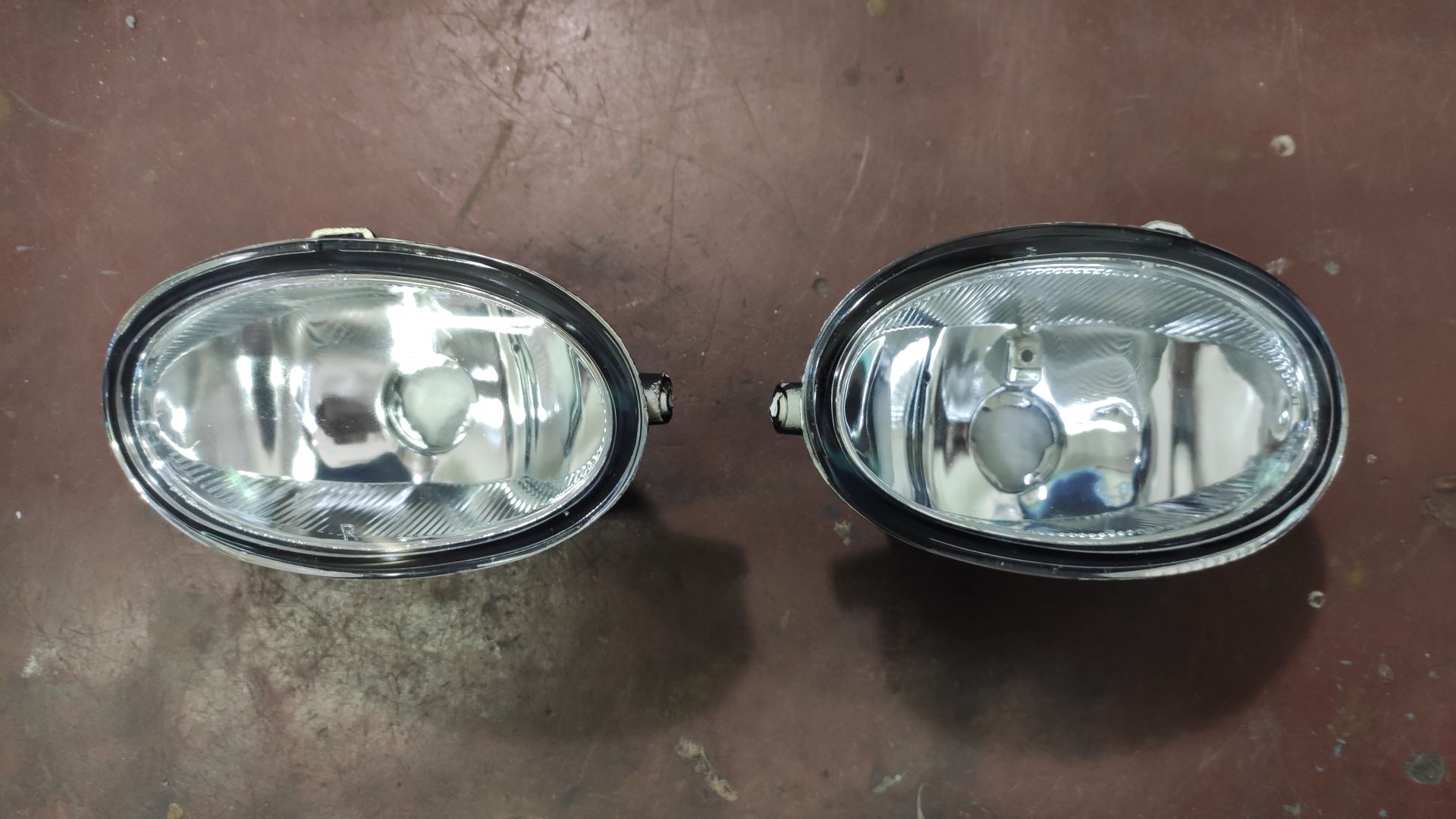

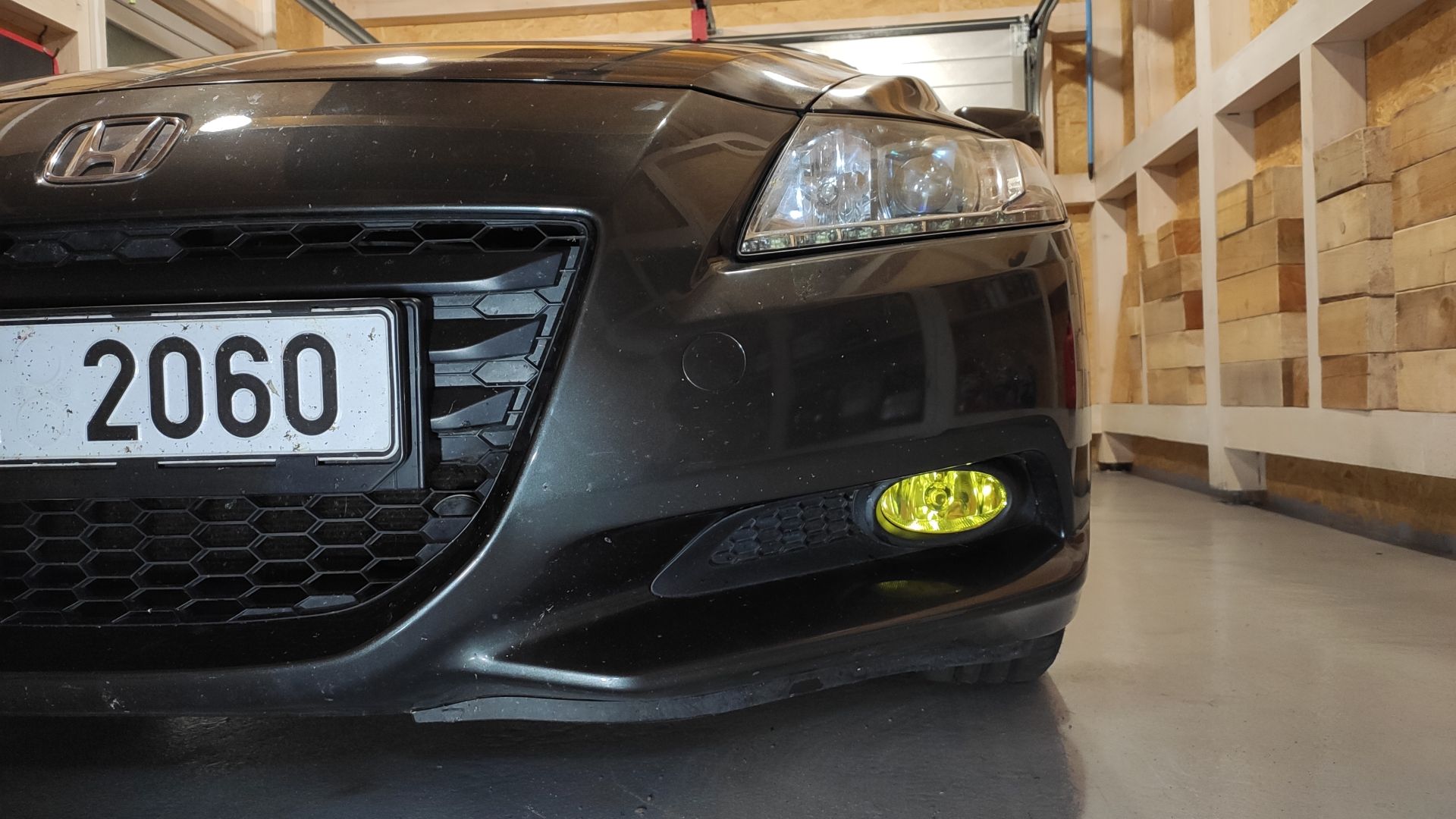

Jako další byla na řadě výměna rozbité mlhovky. Jako náhradu jsem použil lampy z ebay mlhovek pro FD Civic (OEM CR-Z jsou nedostupné), které jsme vsadil původních lehce zrepasovaných držáků + jsem mlhovky ještě polepil žlutou folií (vizuálně to líp vypadá a trochu to zvýší ochranu skla mlhovky).

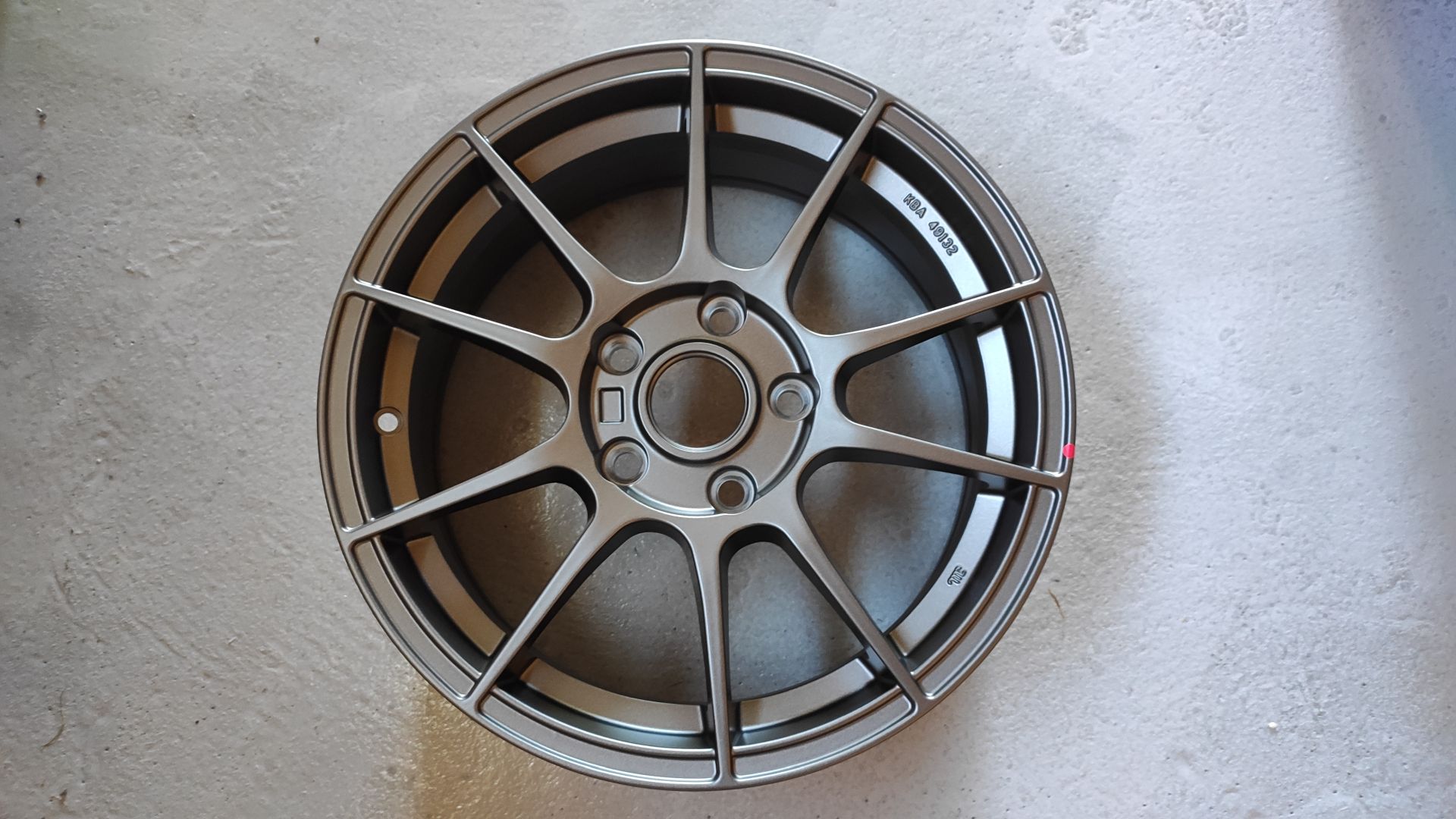

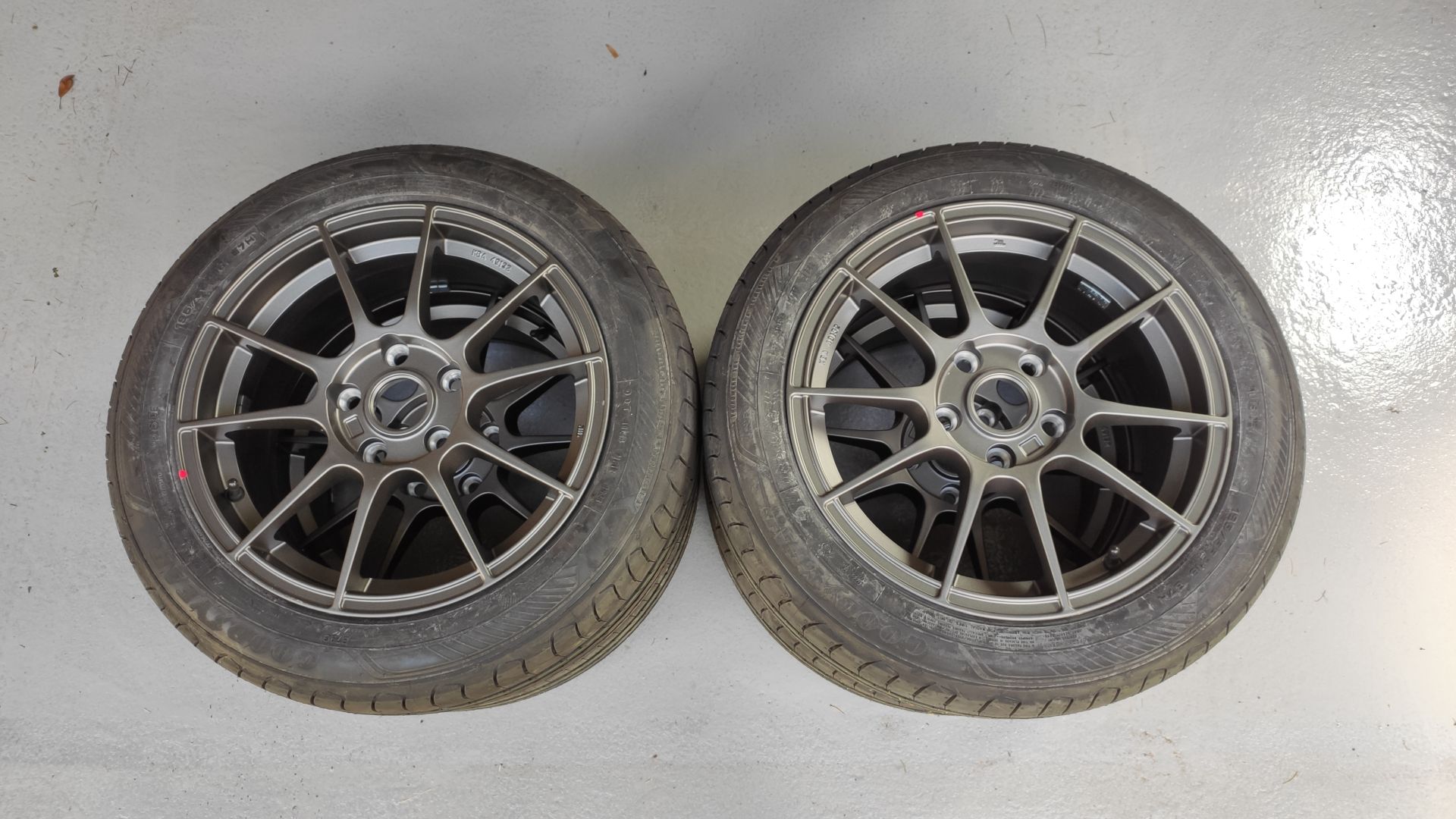

Na auto jsem si také pořídil nové "letní" disky Autec Wizard Type W (dobrý poměr cena/váha + solidní design) o rozměru 16x7 palce. Záměrně jsem zůstal u 16" jednak kvůli dostupným rozměrům pneu, do kterých jsem je chtěl obout a také kvůli o něco vyšší bočnici (lepší sekundární tlumení = pohodlnější u méně sofistikovaných podvozků).
Disky jsem obul do pneu GoodYear EfficientGrip Performance 2, které mají výborný poměr přilnavost/valivý odpor, což je poměrně dost důležitá vlastnost u auta s relativně malým výkonem motor.

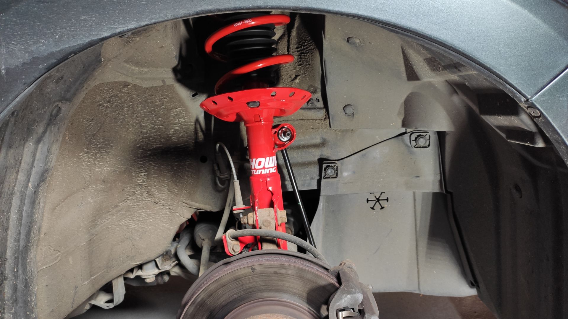

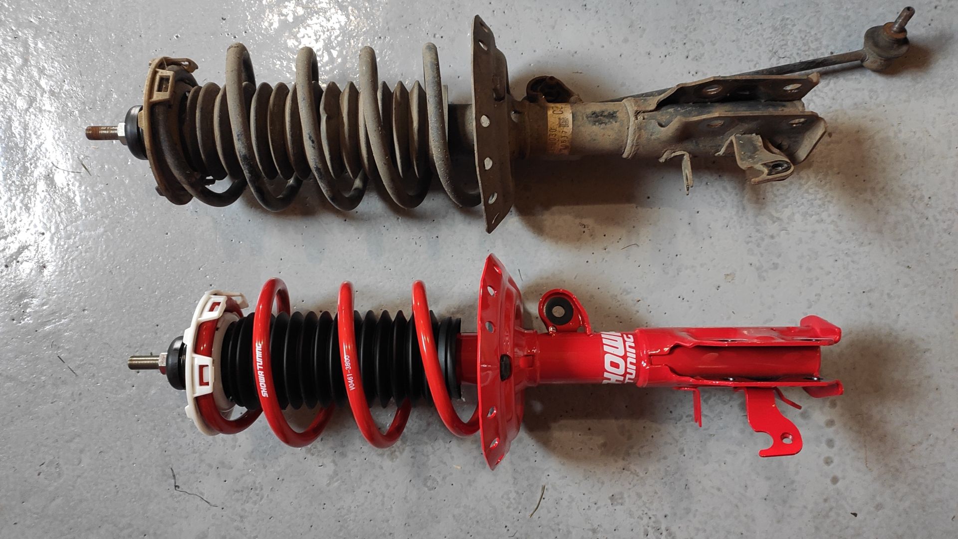

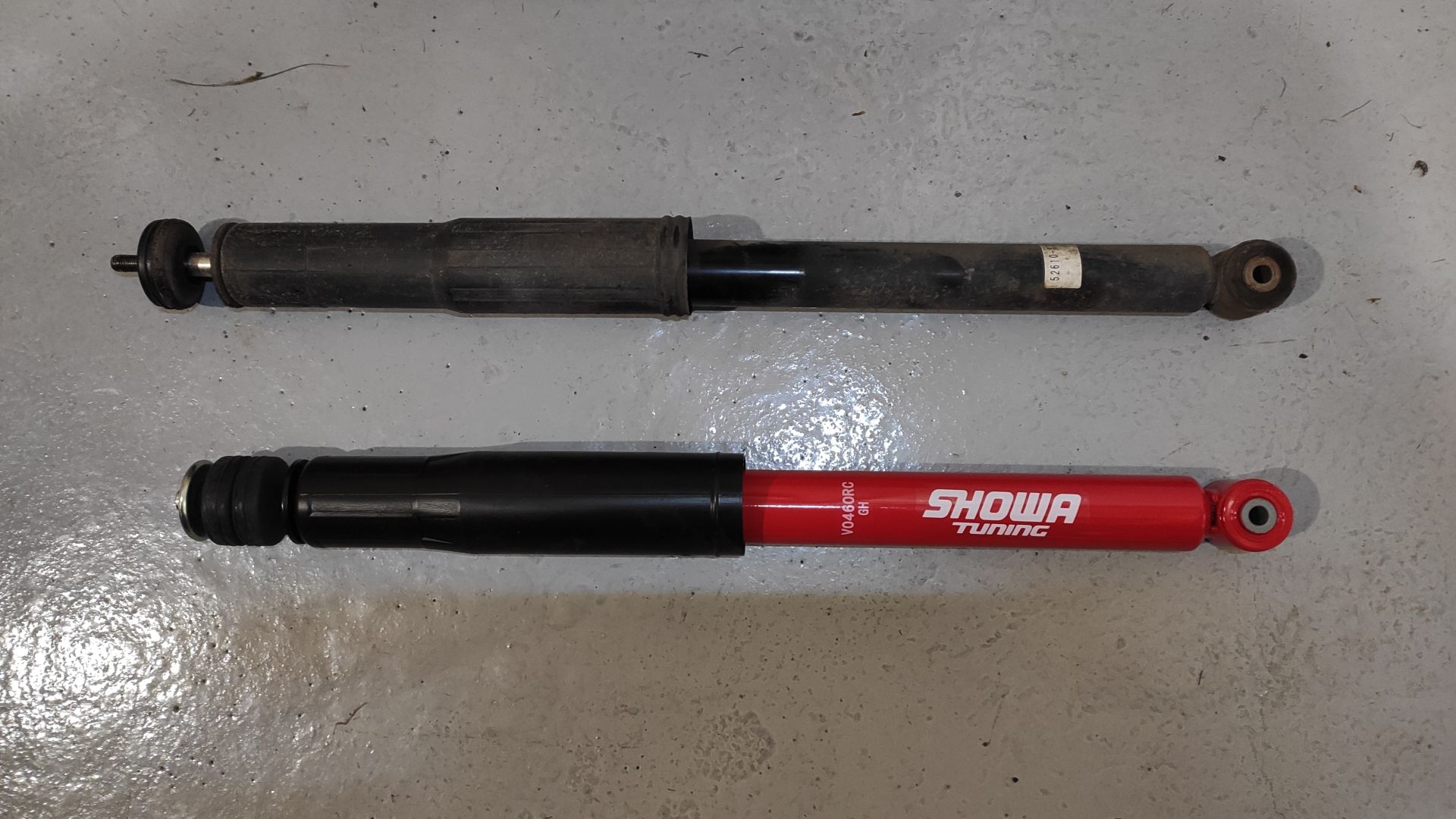

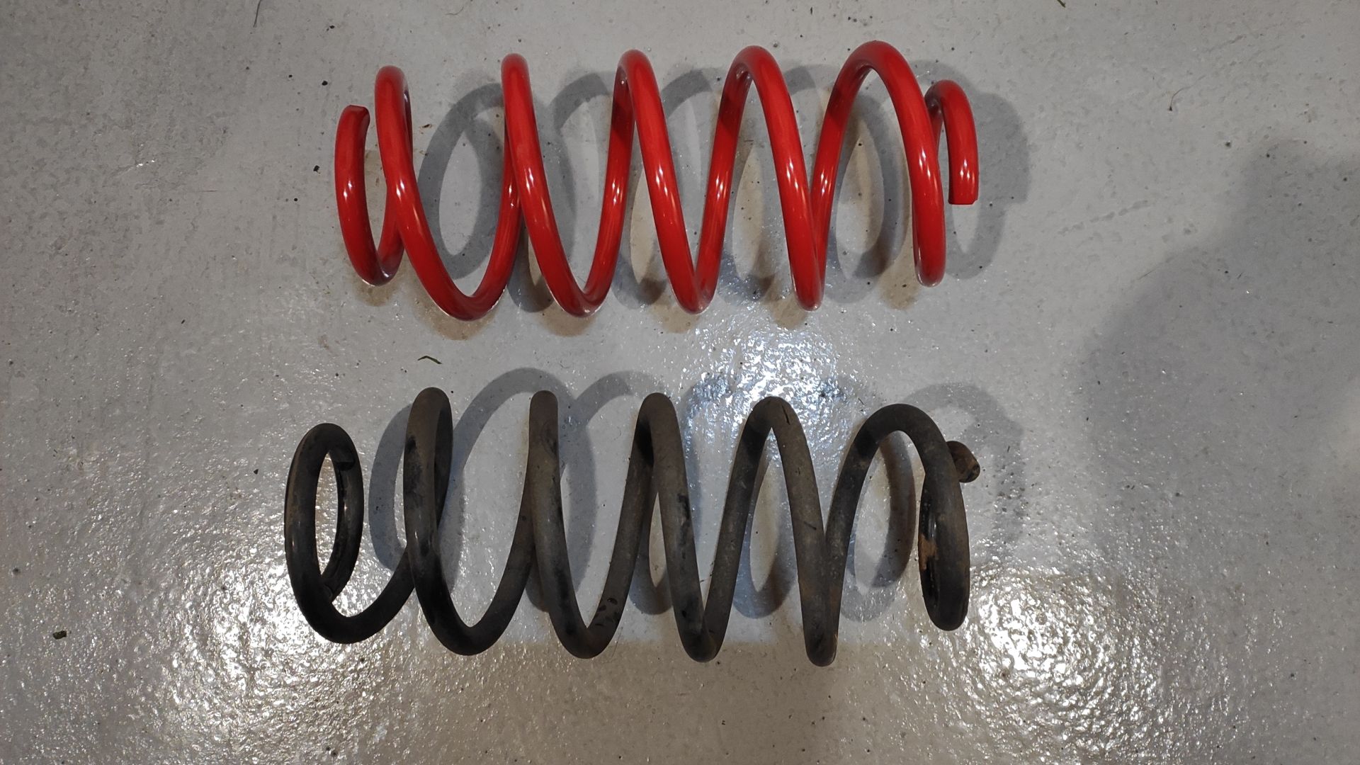

Jelikož auto z výroby sedí poměrně vysoko a podvozek je naladěný dost do měkka, tak jsem už při koupi počítal s tím, že ho budu měnit. Vzhledem k poměrně malému rozšíření auta není na trhu moc velký výběr aftermarket podvozků, ale z toho co je dostupné mi pro mé potřeby vyšel nejlépe podvozek od japonského výrobce Showa tuning (OEM + HPD výrobce).

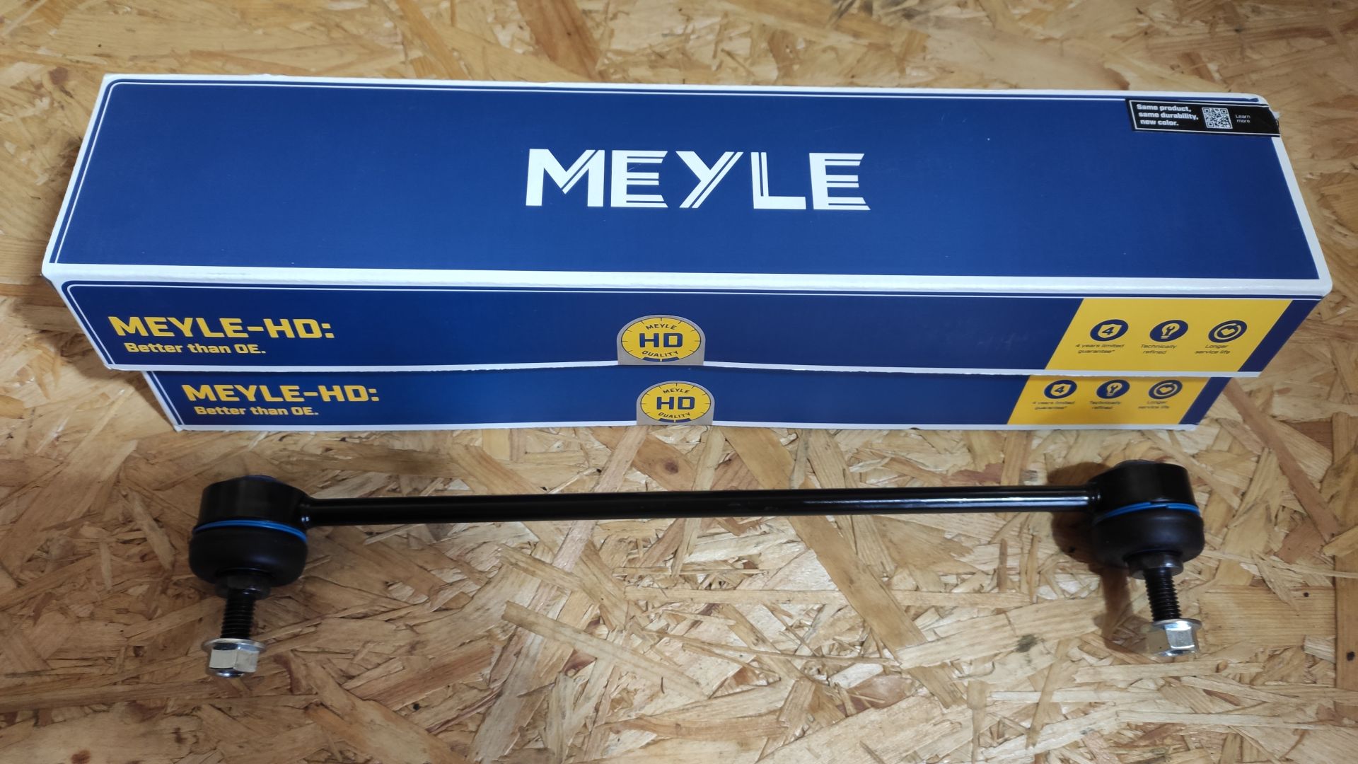

K podvozku jsem pro jistotu koupil i nové tyčky stabilizátoru, protože původní nejdou většinou demontovat bez poškození (což se samozřejmě potvrdilo).

Montáž podvozku byla byla poměrně rychlá, protože Showa dodává tlumiče komplet složené (nemusí se přehazovat díly z původních), takže stačí jen demontovat staré a namontovat nové.
Auto teď sedí přesně tak vysoko jak jsem chtěl (-2,5cm pro zachování prujezdnosti) a při jízdě je podstatně stabilnější při zachování dobrého jízdního komfortu. Osobně si myslím, že měl být podvozek takto nastavený už z výroby a jeho relativní nejistota v určitých jízdních režimech uškodila prodejům auta víc než použité pohonné ústrojí.

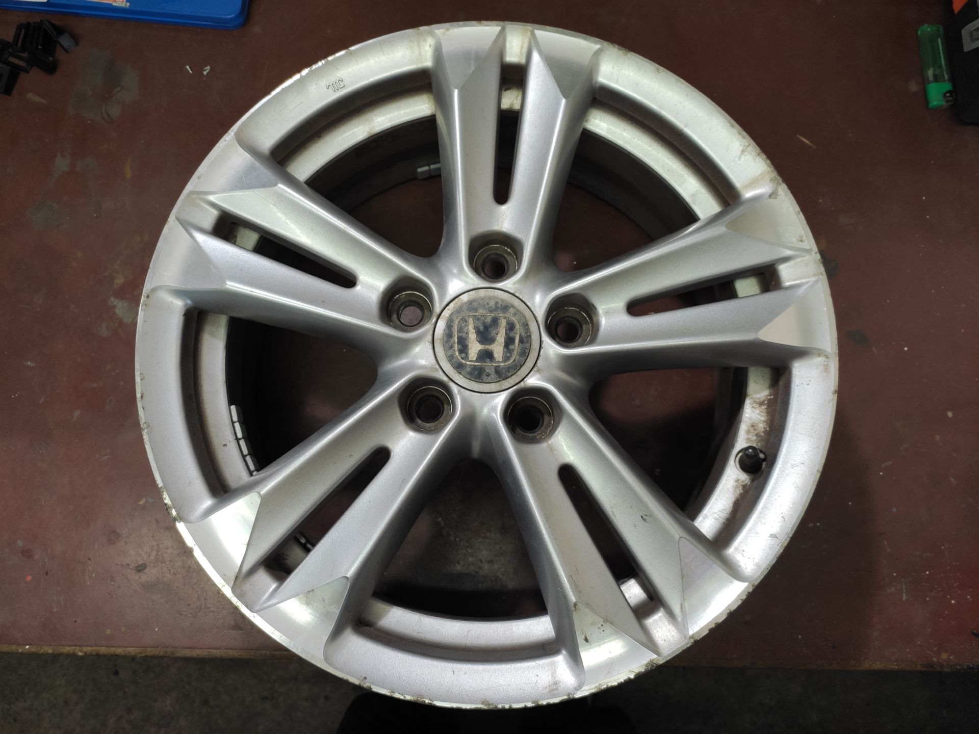

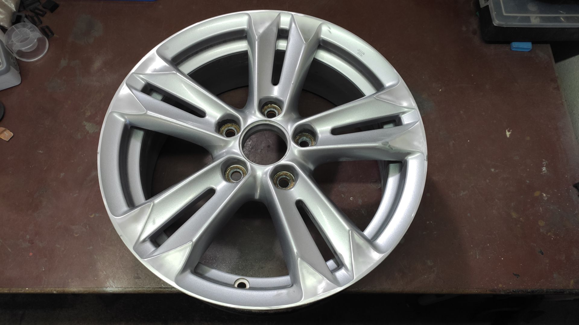

OEM disky, které byly už poměrně dobité jsem si částečně zrenovoval (vyčistil, obrousil korozi, vykitoval odřeniny a nechal nakomaxovat) a mám je teď jako zimáky.

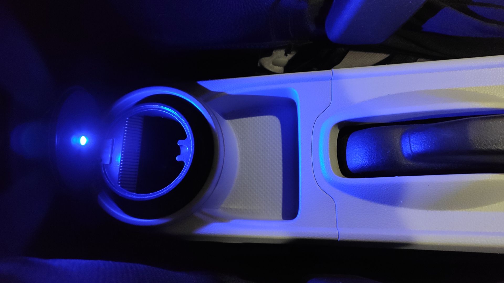

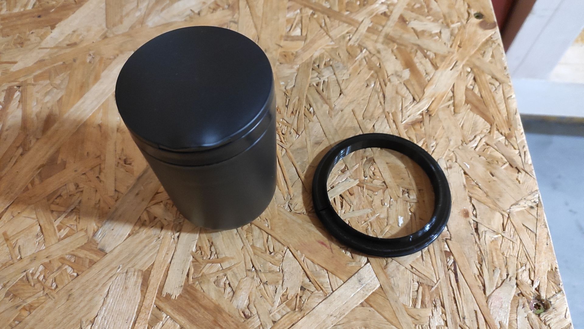

V Actionu jsem narazil na malou nádobu na drobný odpad za pár šupů (do daily se hodí). Tak jsem pro ní na 3D tiskárně vytiskl vymezovací kroužek a šoupl jí do držáku nápojů ve středové konzoli. Navíc po otevření svítí modře, takže člověk večer vidí kam co hází + to ladí se zbytkem osvětlení interiéru Úsměv

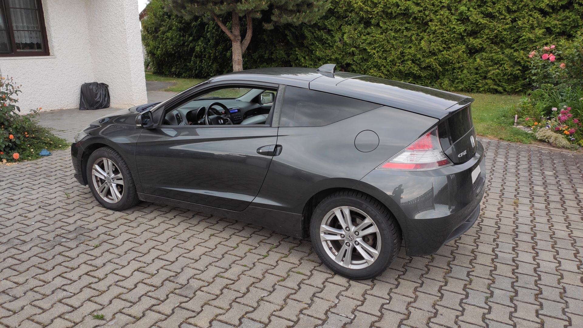

Ještě přidám jednu vánoční fotku auta.

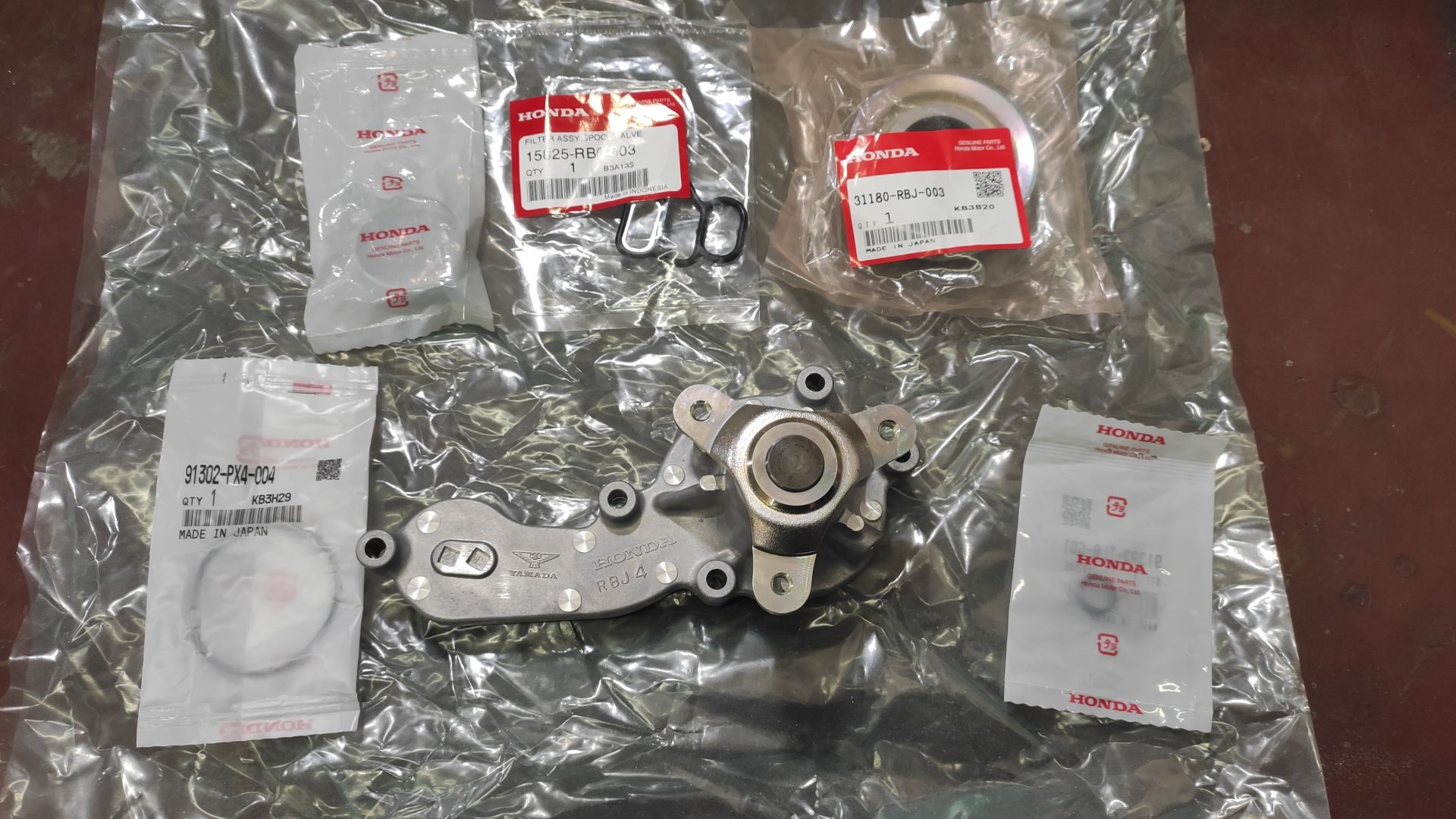

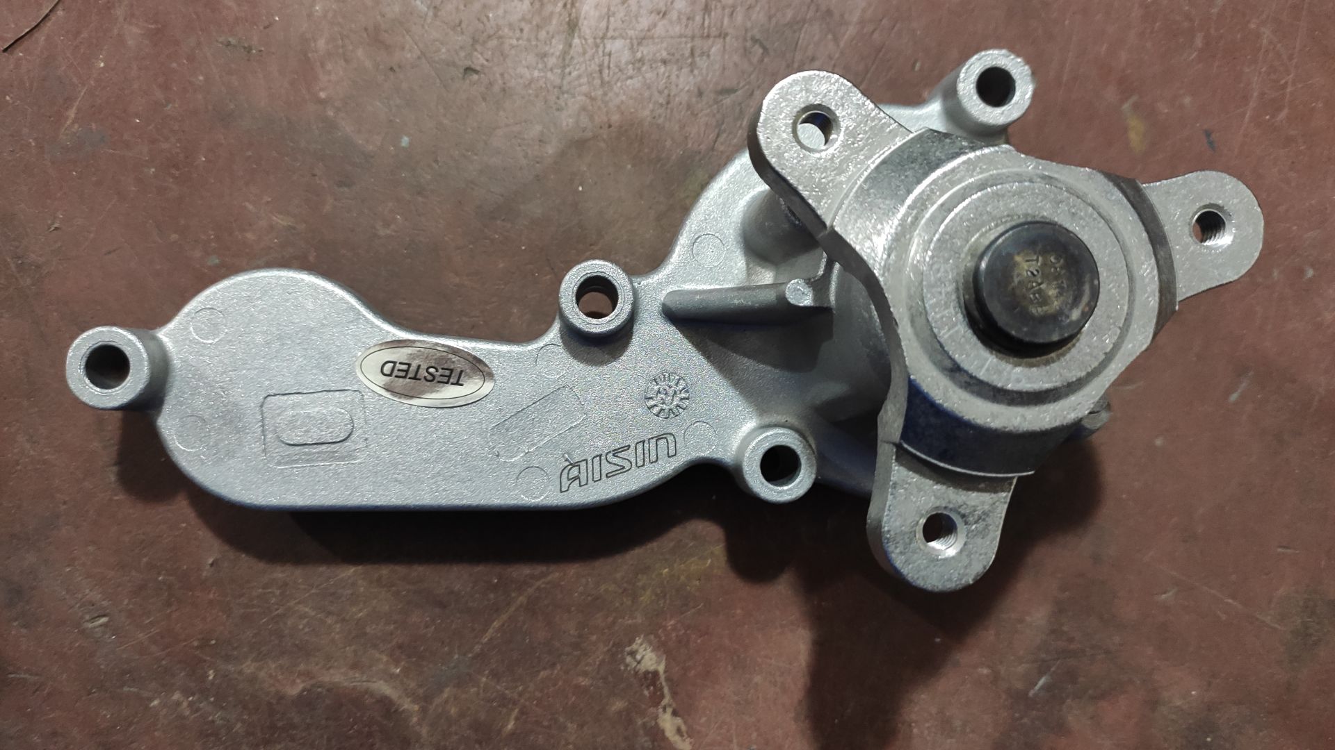

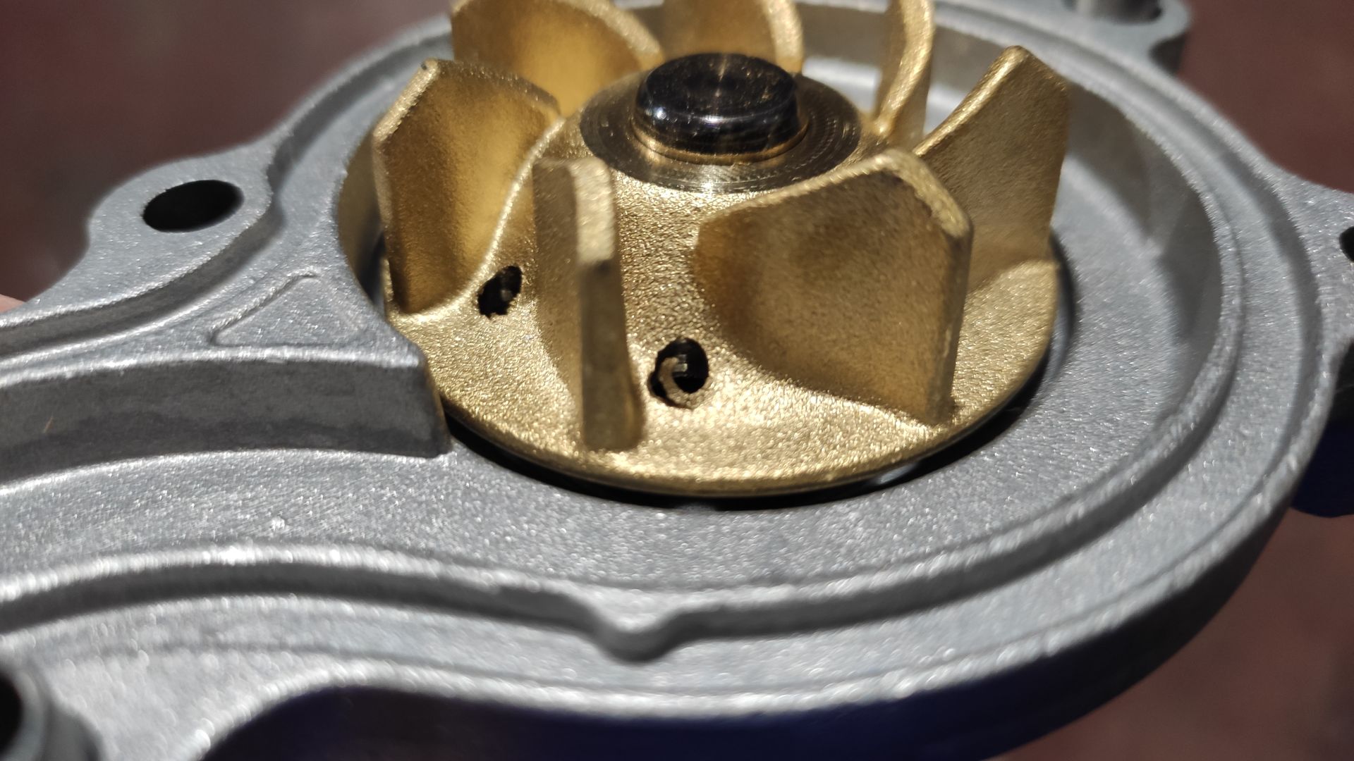

Spíš jen pro info. Než jsem koupil OEM vodní pumpu (zatím jsem ji nemontoval, mám ji do zásoby), tak jsem zkoušel objednat AISIN z jednoho ČR eshopu s náhradními díly. To co mi příšlo byla s největší pravděpodobností nějaká kopie (viz. foto), protože zpracování bylo docela dost mizerné. Prodejce mi ji naštestí vzal bez problémů zpět a vrátil peníze, takže jsem objednal OEM a mám klid Úsměv
pumpa_aisin_01.jpg, 250.57 kB
pumpa_aisin_02.jpg, 262.4 kB
Příspěvky: 2973 1991 CR-X
Adamek je teď offline  Adamek
PříspěvekZaslal: 5.1.2024 , 20:51   Citovat
Aisin je česká výroba v Písku, tlakové lití a obrábění.

Adamek: díky za info. To jsem ani neveděl. Já měl za to, že jejich pumpy jsou kvalitní, ale pokud byl tohle originál, tak nic moc.

Ja beru uz leta Termptec, leny a funkcni a v pohode ...
