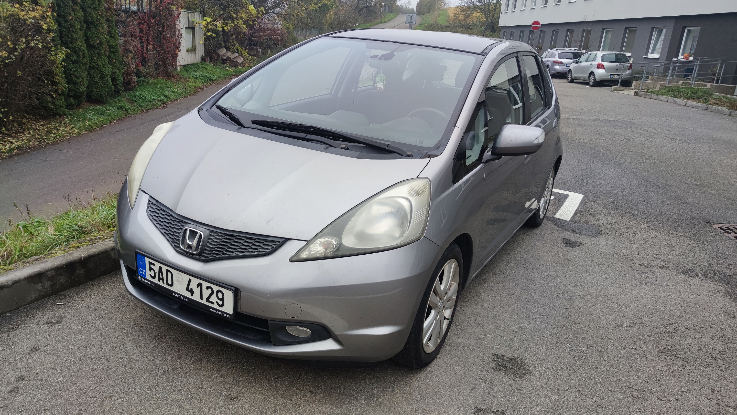

Vybírali jsme auto pro manželku aby bylo malý bezpečný slušně vybavený a cenově dostupný - po všemožným srovnání nám vyšel Jazz 3. generace s motorem 1.3 73.5kW. Po pár zkušebních jízdách v bazarech (včetně robota i-Shift) jsem zkusil napsat místnímu členovi, a za pár dní bylo auto doma. Výbava je slušná - všechny okna v elektrice, ovládání rádia na volantu, handsfree, tempomat, panorama, sklápění zrcátek, automatická klima. Barva Storm Silver Metalic. Nájezd se blíží čtvrt milionu, ale motor to na sobě nedá znát, má zvuk zdravej a jede jak má. je to dobrý
Co se na Jazzovi dělalo:

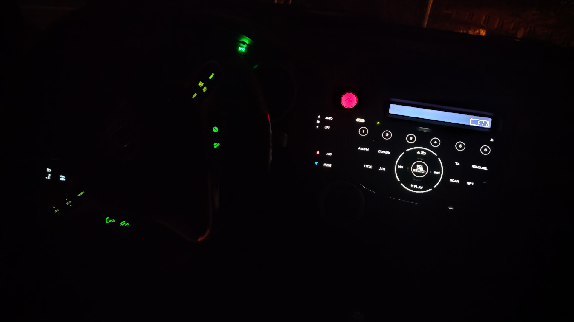

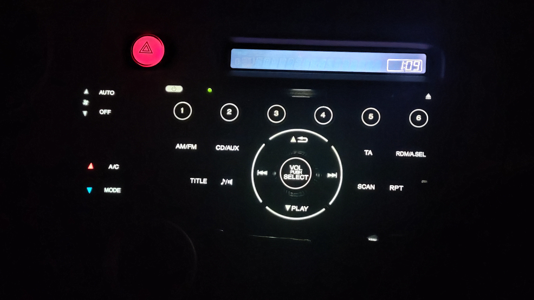

PříspěvekZaslal: 24.11.2022 , 22:21   Citovat

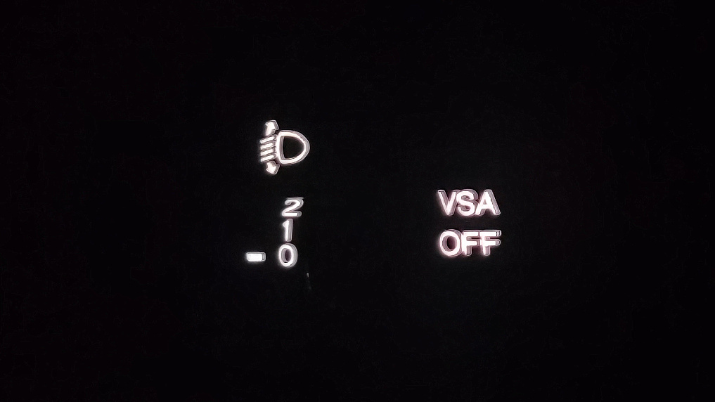

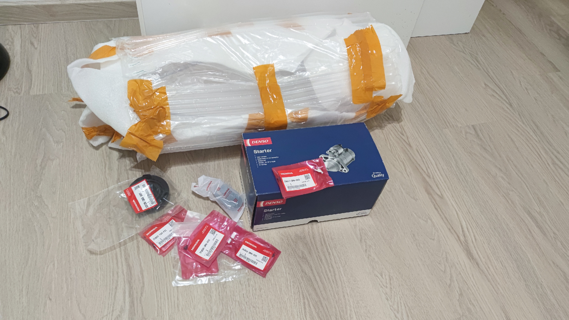

Dnes dorazilo pár balíčků :
- žárovky do podsvětlení palubovky, krytka zadniho stěrače a šroubky do klíčků z Japonska
- nový kryty světel z Číny
- Originální Denso startér z českýho eshopu
Podsvětlení, krytku stěrače a šroubky jsem namontoval, kupodivu se z nejakýho důvodu rozjelo i podsvětlení volantu, startér se bude měnit o víkendu a kryty světel asi příští týden

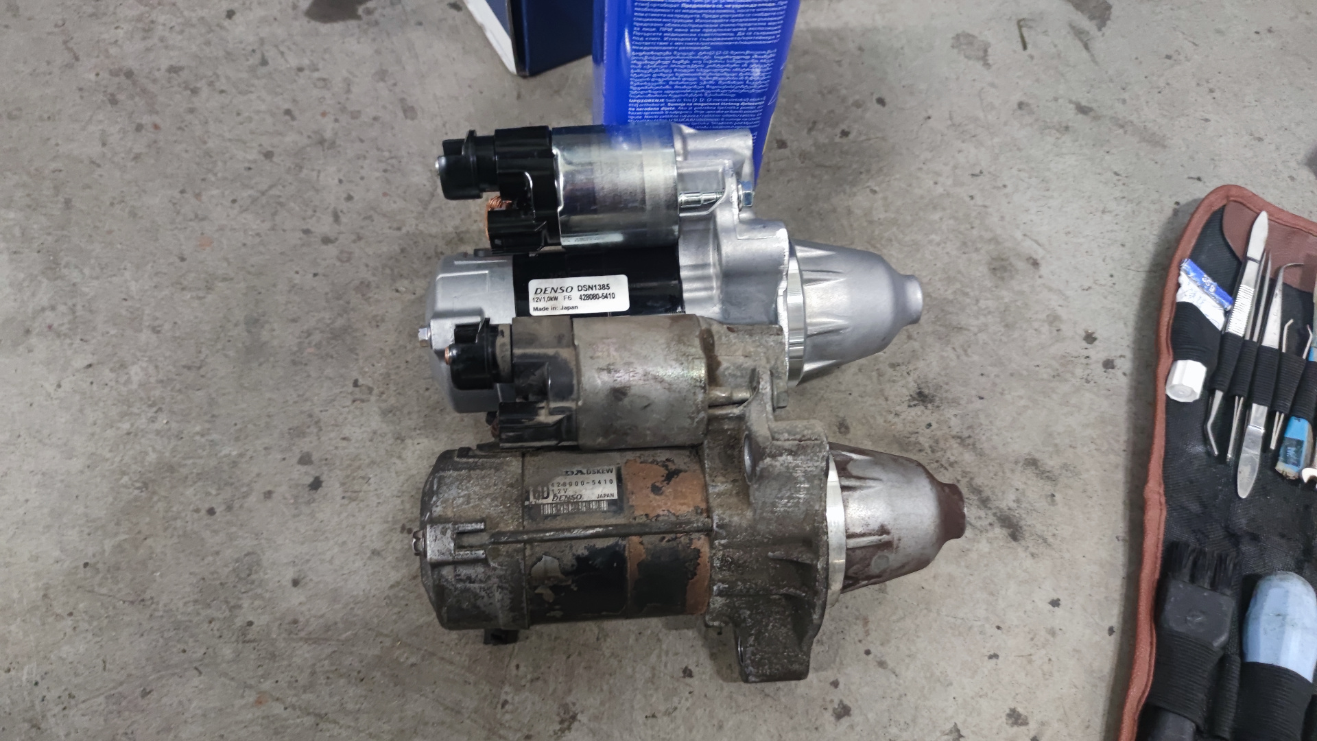

PříspěvekZaslal: 26.11.2022 , 17:48   Citovat

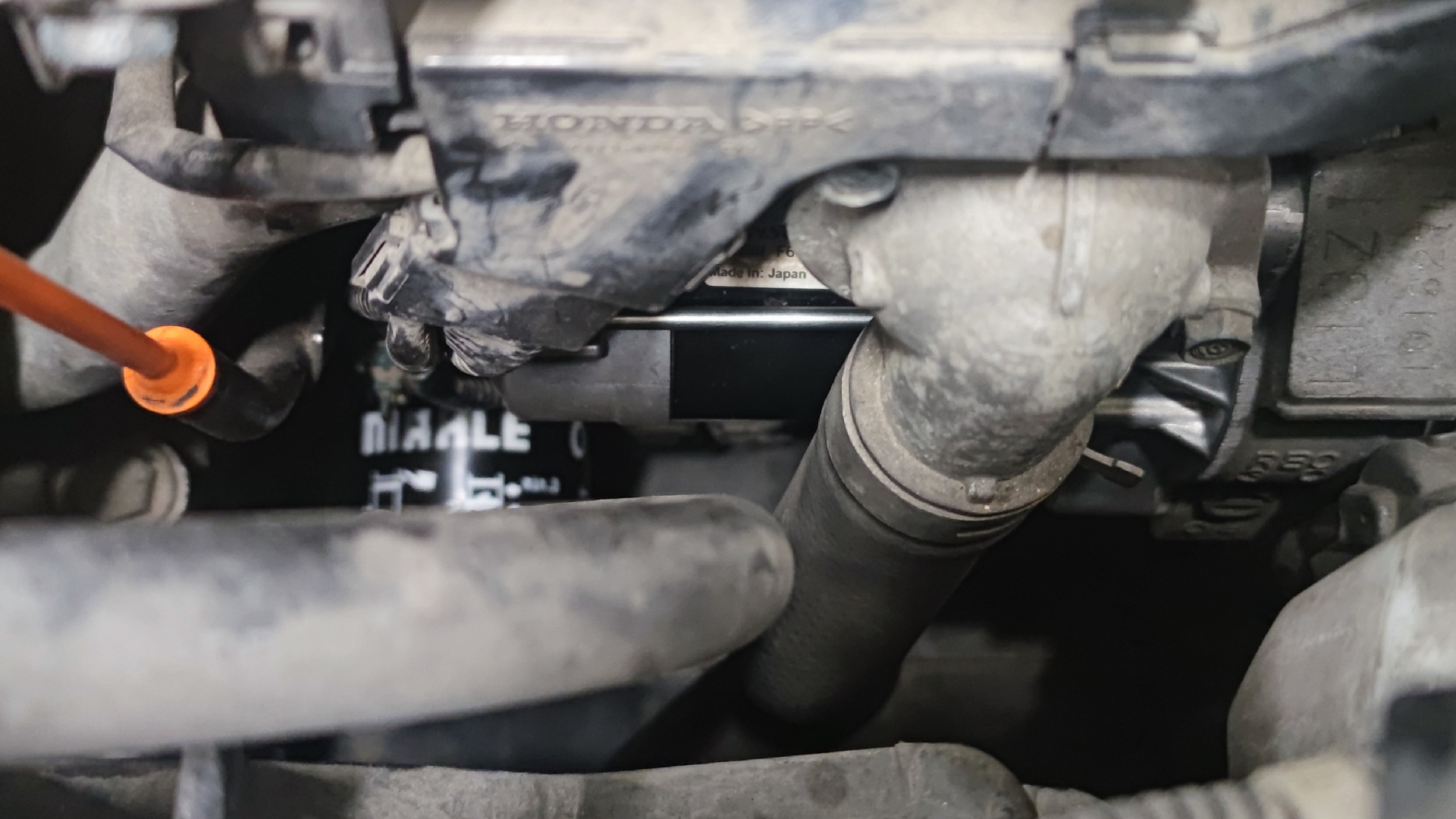

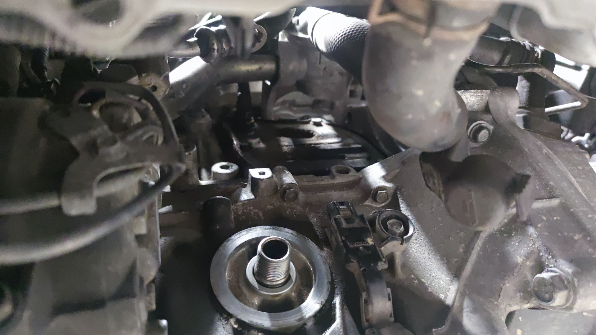

Výměna startéru je za mnou. Bylo to na posrání, ale po 3 hodinách bylo hotovo, z toho jsem pul hodiny bojoval s pojistkou na konektoru cívky.
Šel spodem. Musel jsem oddělat trubičku měrky oleje, čidlo tlaku oleje, olejovej filtr a pak to byl ježek v kleci.

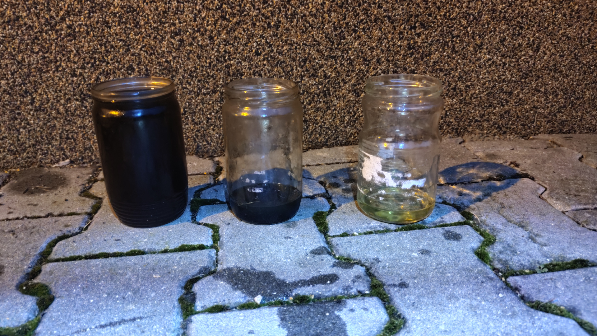

Odpoledne jsem vyměnil brzdovou (levá sklenice) a spojkovou (prostřední sklenice) kapalinu. Pro srovnání v pravé sklenici je nová brzdovka. Spojka teď jde daleko lehčeji sešlápnout a u brzd po pár sešlápnutí není drobné hluché místo

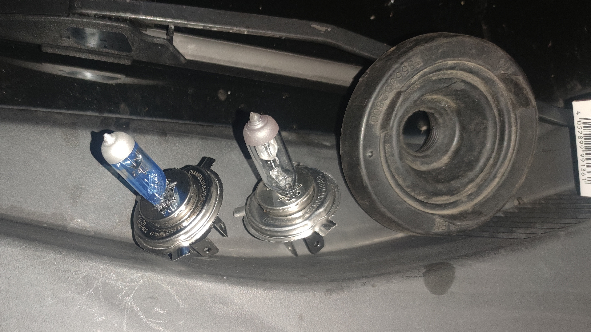

Výměna předních žárovek Osram Night Breaker Laser, ještě vyměnit kryty světel a světla seřídit Úsměv

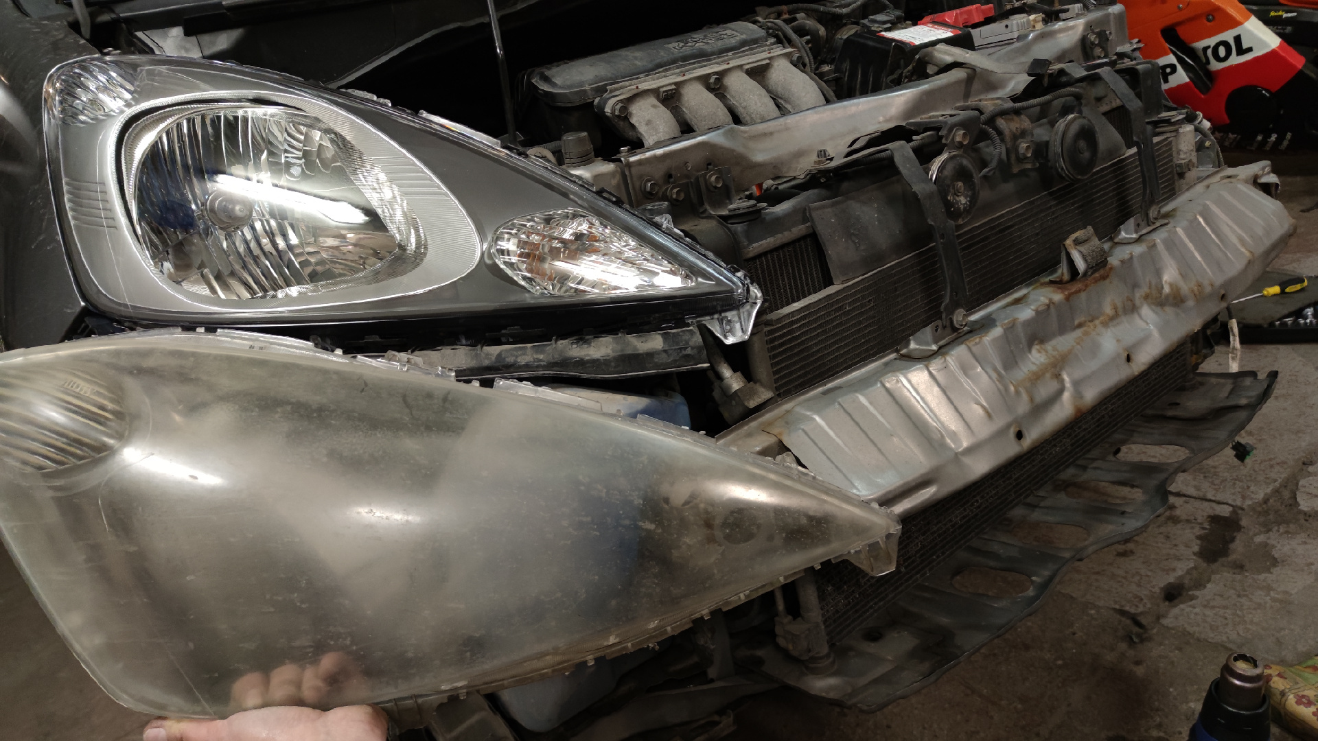

PříspěvekZaslal: 3.12.2022 , 16:34  Naposledy upravil NO_HITS dne 15.8.2026 , 5:49, celkově upraveno 2 krát. Citovat

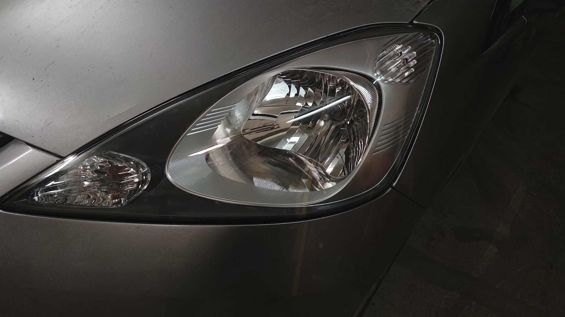

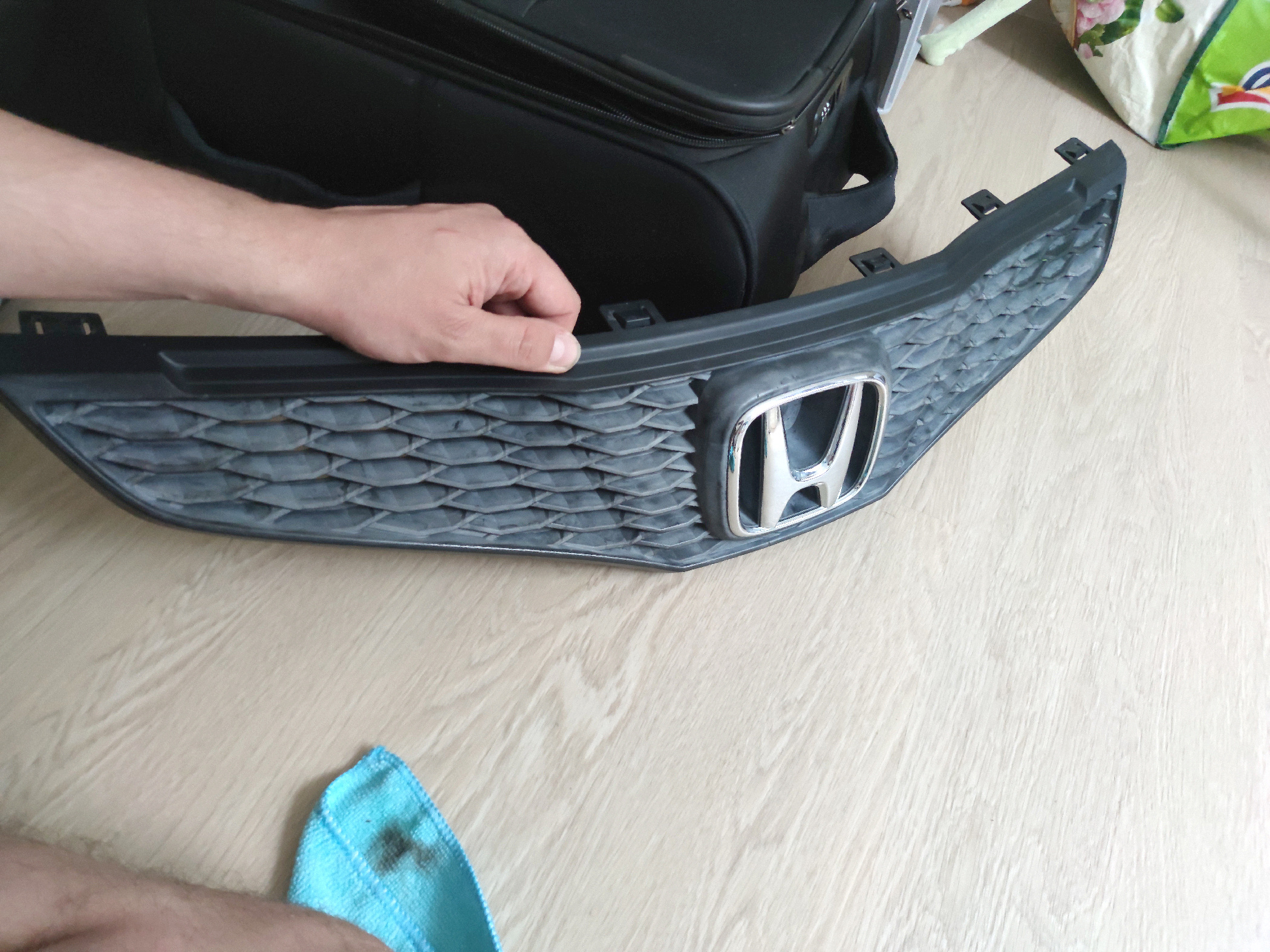

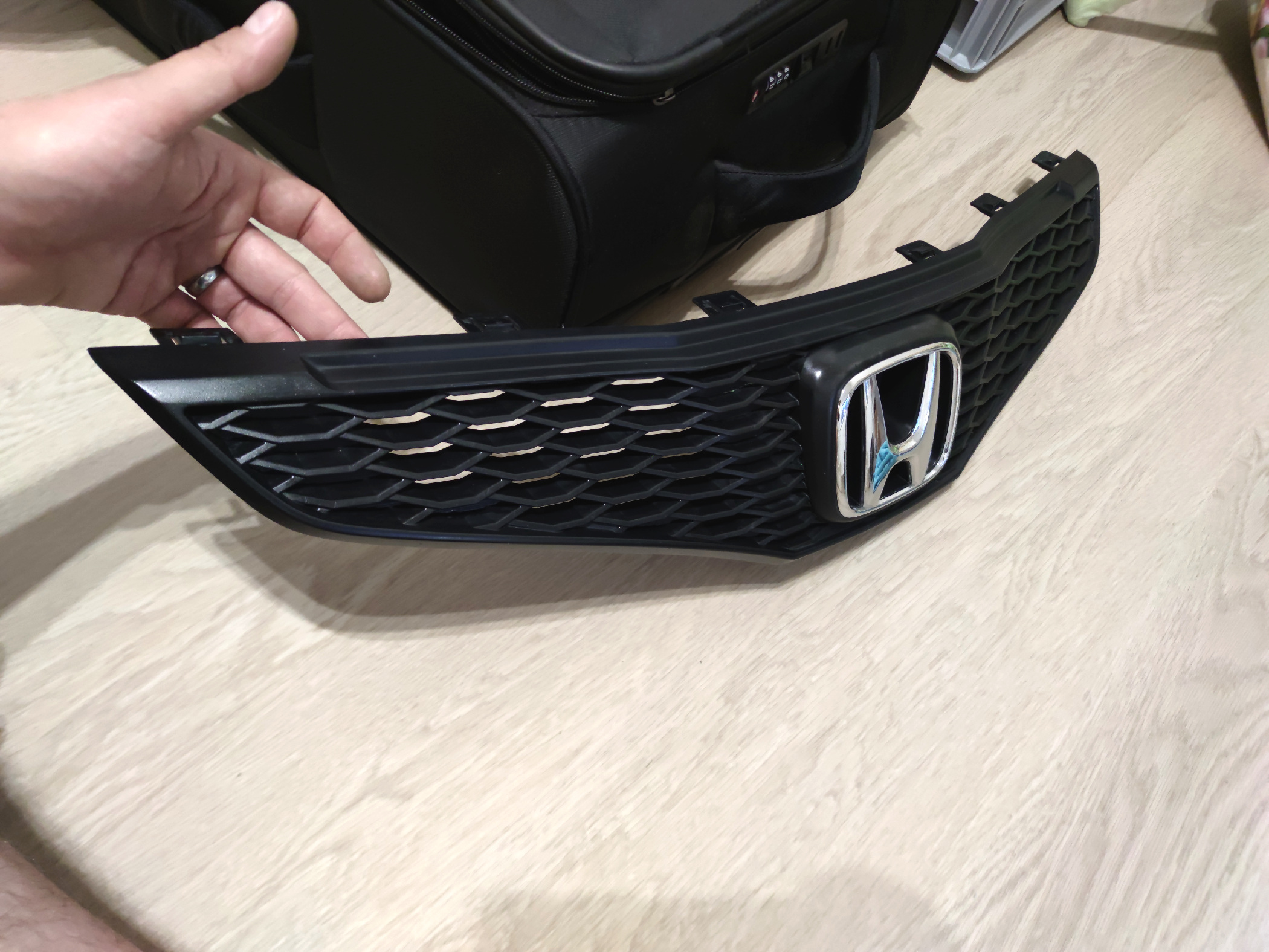

Jazz má za sebou výměnu krytů světel + PPF fólie jako ochranu, je to pecka, původní kryty měly plno prasklin vevnitř takže rozleštění by nemělo smysl. Večer ještě proběhlo seřízení světel

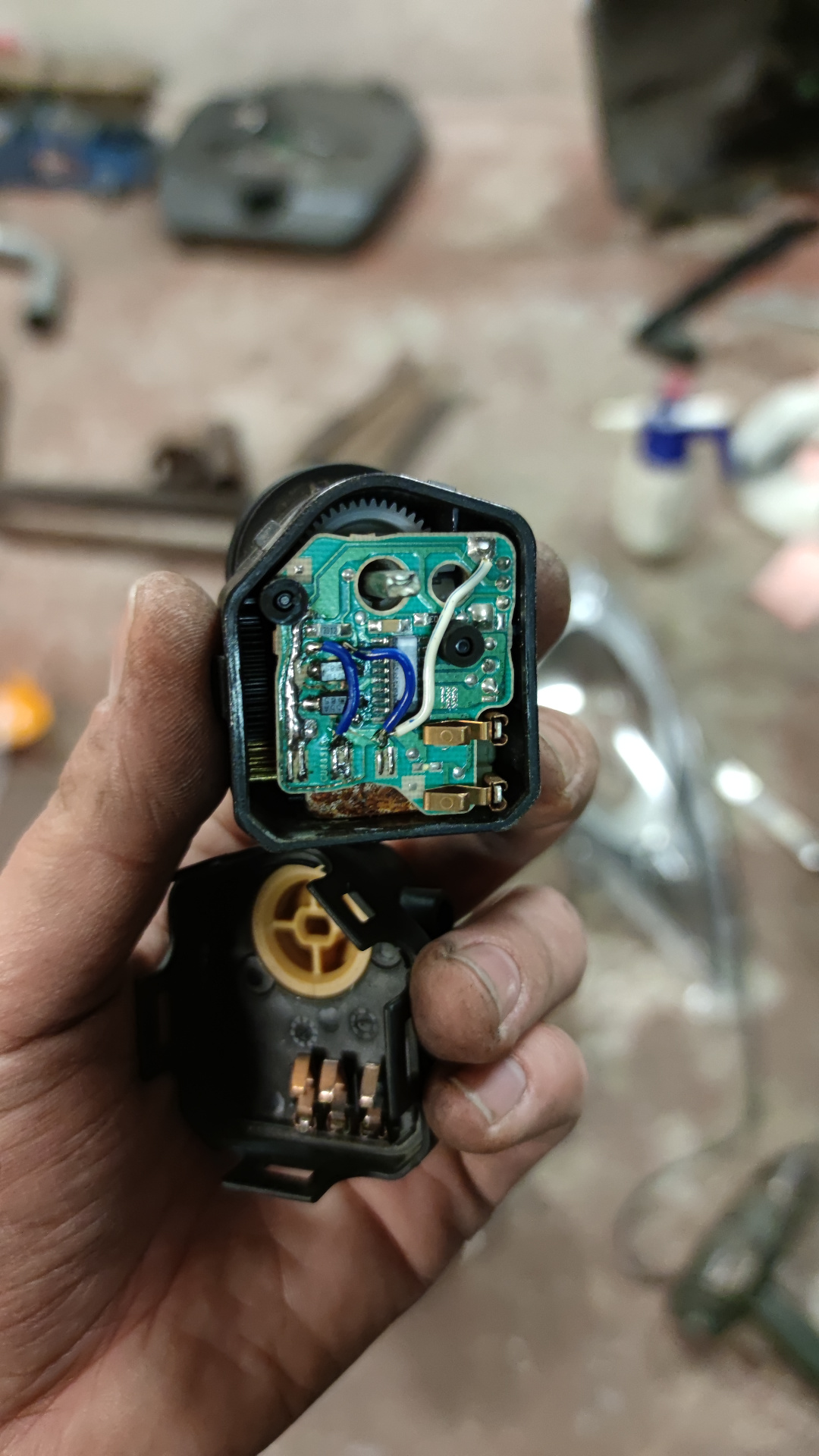

Ještě přikládám foto opravenýho motorku naklonu světel kdy bylo pár spálených cest.

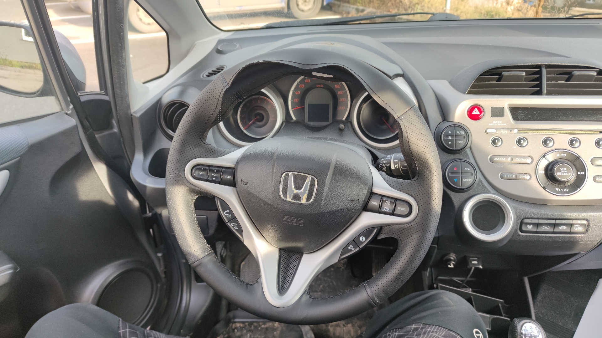

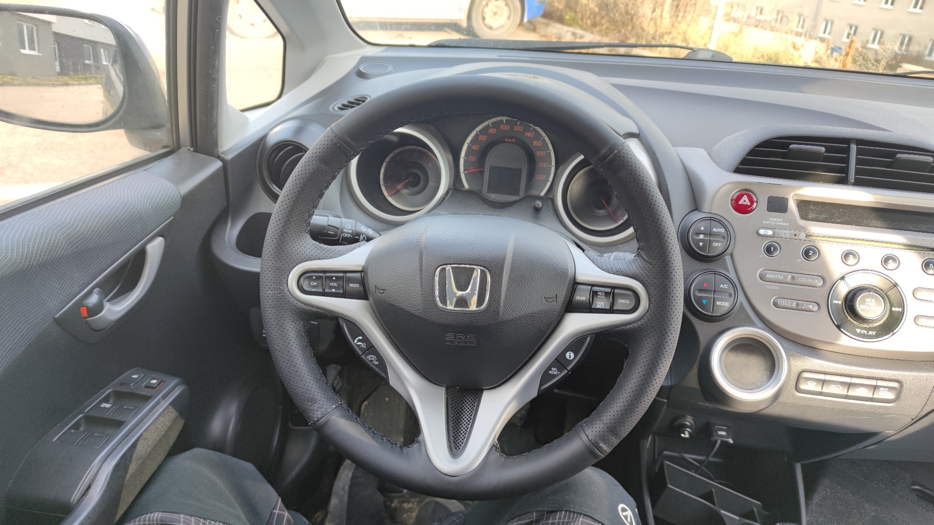

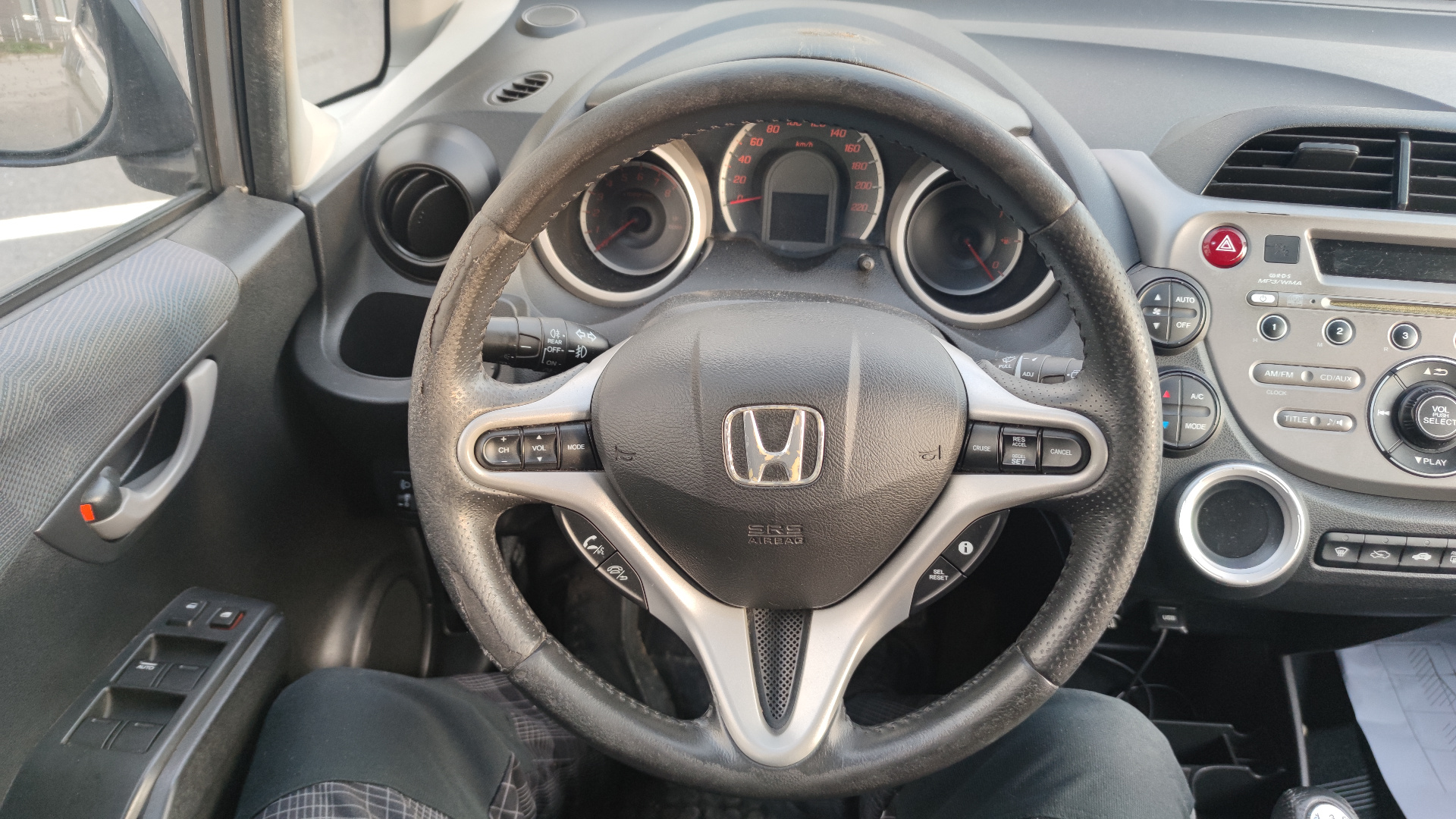

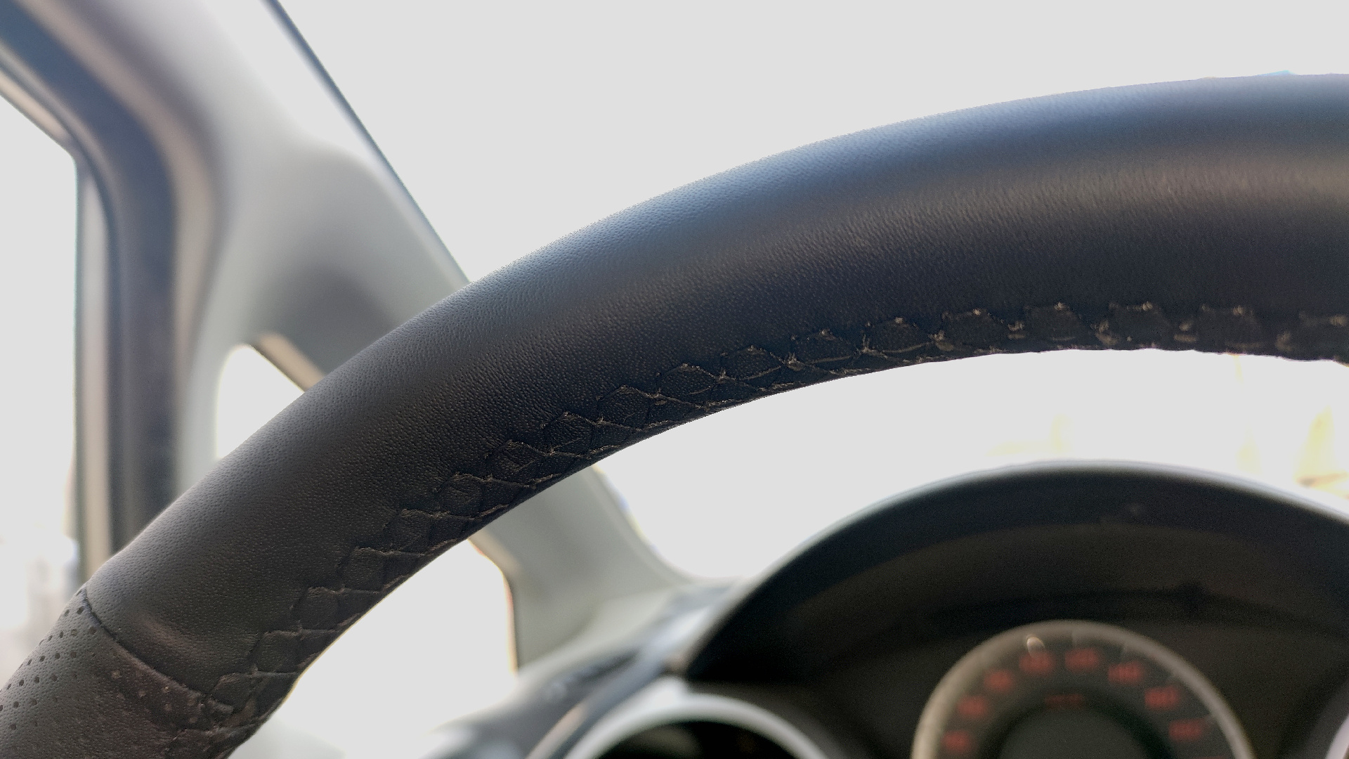

Dnes jsem se vrhnul na potahnutí volantu koženkou z Číny. Za 310korun je to překvapivě pevnej a slušně vypadající materiál, za 3 hodiny bylo hotovo, dělal jsem takovou věc poprvé, ale vysledek je schůdnej.
IMG_20221204_084226.jpg, 830.89 kB
IMG_20221204_103104.jpg, 786.86 kB
IMG_20221204_114315.jpg, 795.01 kB
IMG_20221204_115724.jpg, 601.13 kB

PříspěvekZaslal: 5.12.2022 , 9:17   Citovat
NO_HITS napsal:
Vypada to pekne. Ta stredni cast se zasune pod plastove kryty? A to sesiti jde v pohode rucne udelat? Pripadne odkaz na prodejce (produkt)? Diky.
Příspěvky: 218 2007 Accord Tourer
NO_HITS je teď offline  NO_HITS
PříspěvekZaslal: 5.12.2022 , 11:14   Citovat
Musí se zasunout pod kažej plastovej kryt všech ramen ze všech stran. Když se chytne grif tak to pak jde v pohodě, jde to dobře jen se nit musí furt utahovat hlavně přechody hladká a perforovaná kůže tam to pne nejvíc. Odkaz je
TADY

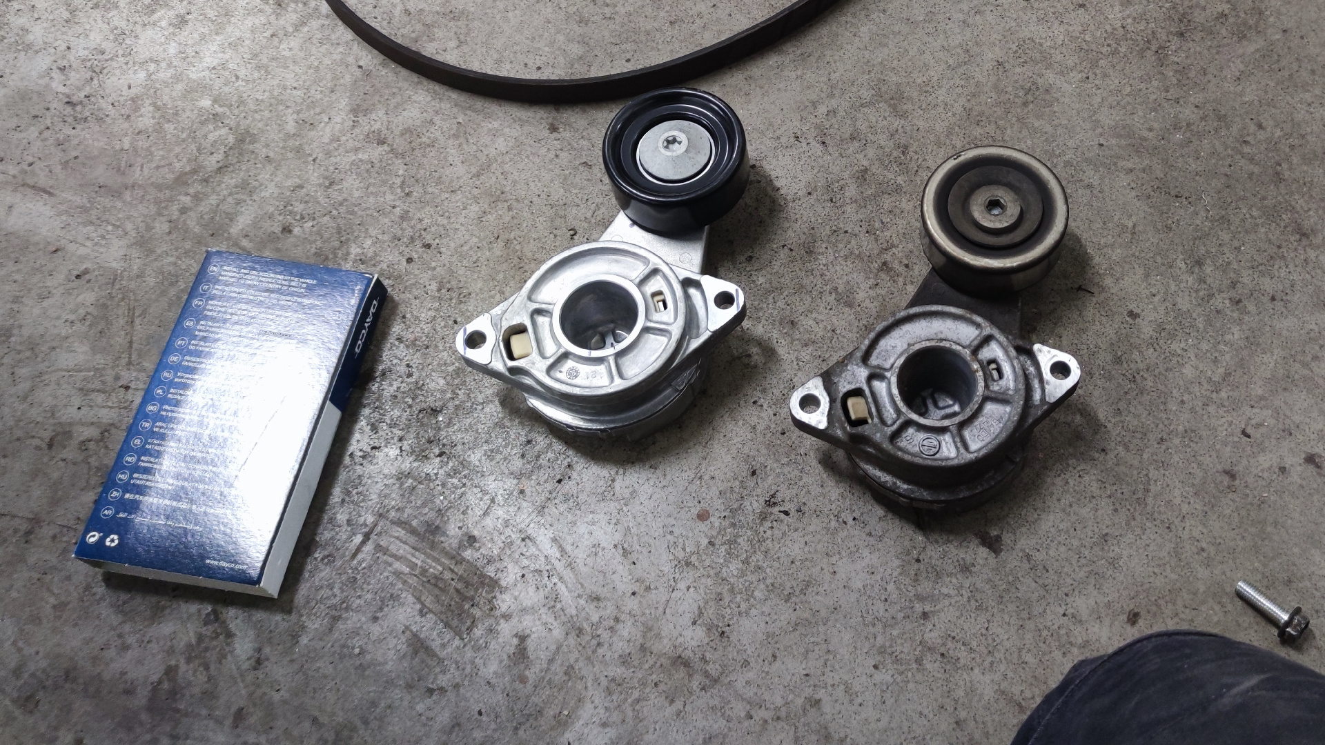

Jazzik má za sebou výměnu převodovýho oleje a řemene s napínákem

porew je teď offline  porew
PříspěvekZaslal: 23.12.2022 , 8:38   Citovat
Ten napinak a remen jsi menil kvuli nejakym podezrelym zvukum nebo se ti neco nezdalo?
PříspěvekZaslal: 23.12.2022 , 8:47   Citovat
Jednak už se řemen začal třepit a jednak auto i při střední zátěži okolo 2200 a 3000 ot chrastilo jak kdyby byl v motoru písek. Když jsem napínák sundal, zjistil jsem, že kladka má značnou vůli a při otáčení chrastilo a dost v ni chroupalo (ložisko v haji), očividně byla ještě původní. Teď to vypadá že to byl poslední pazvuk co z motorovýho prostoru šel.

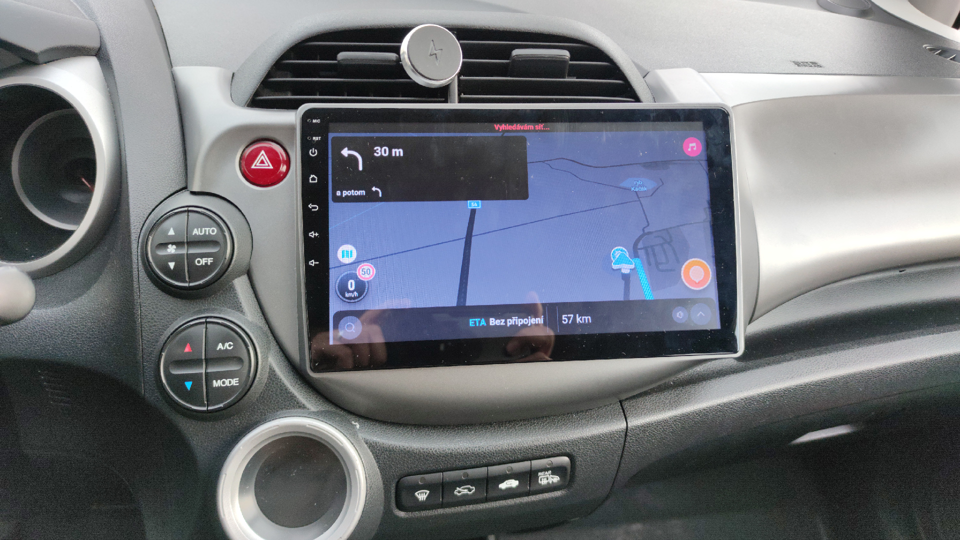

Jazzik má za sebou další vylepšení. Aby zena nemusela mžourat na navigaci v mobilu, vyřešil jsem to výměnou rádia 10". Ovládání na volantu zachováno. Přijímání hovorů je trochu jiné - na CH+- tlačítku - za mě pohodlnější

Jen ze zajimavosti, jaky presne produkt/model jsi bral a odkud? Koukam po tom uz par let, ale zatim jsem se nerozhoupal. Jazze mame jen na "okolo-komina" cesty, tak navigaci neuzije. Takze valime primarne hudbu z USB, pripadne radio - coz OEM jednotka samozrejme perfektne zvlada. Jen to nevypada tak dobre. Ale prave u radia jsem ruzne cetl, ze tyhle jednotky maji slabej prijem... - nepozorujes nejake zhorseni signalu oproti puvodnimu origo radiu?

Je to tuším Junsun V1 Pro původně určenej pro Octaviu II, sehnal jsem jinej rámeček, kabeláž s ISO konektorama, ovládačku na volant a dal dohromady. Příjem je v pohodě, kolega když to loni kupoval, byl to nejvyšší model 4/64GB, takže to má i lepší tuner. Jen to ještě nemám nastavený - teď jsou jiný priority (žena bude rodit)
Říkám vždy nebrat radia s 1GB RAM a radši ani 2GB, je to na Android málo.

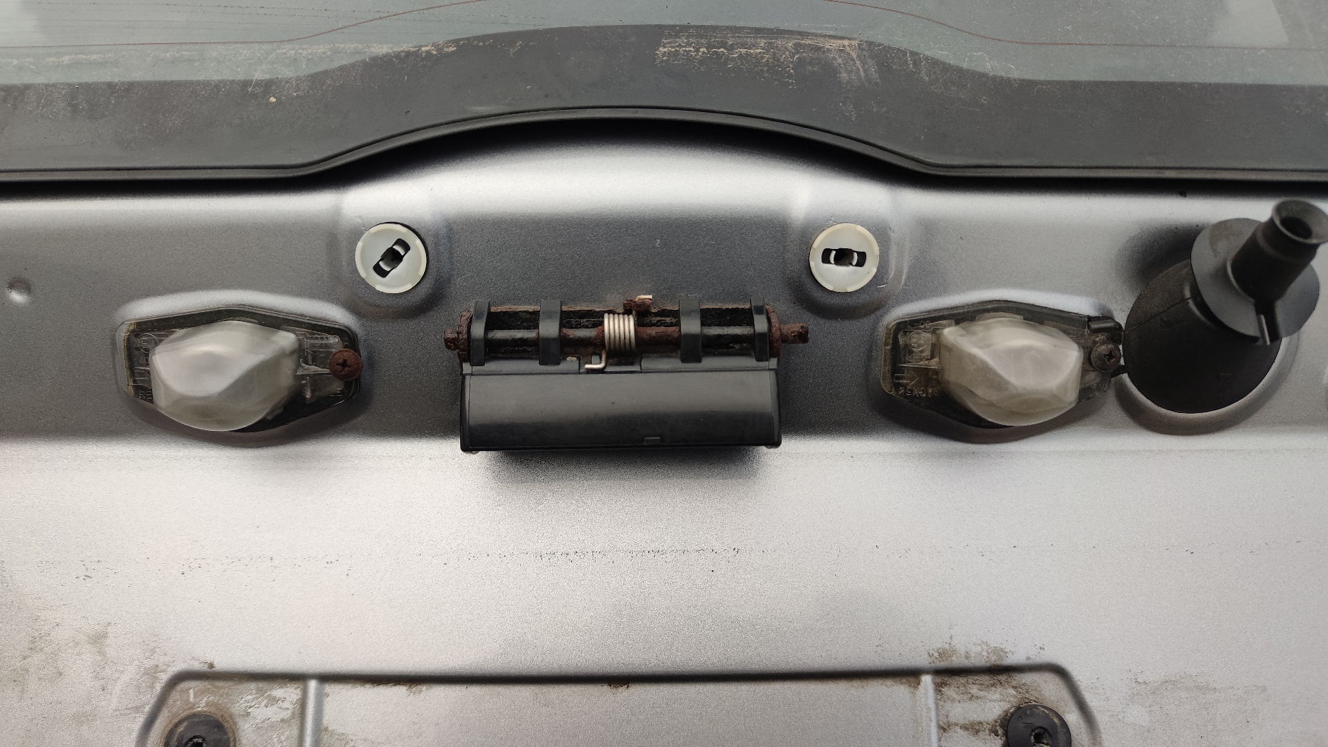

Bylo nutné opravit kliku kufru. Po zamknutí Jazza, nešel otevřít kufr. Musel jsem kliku rukou odstrčit, zamknout odemknout a takto třeba 2x než šel kufr otevřít, potom stačilo 2x zamknout auto a musel se postup zas opakovat.
Myslel jsem, že systém je jen ztuhlý (špinavá stará vazelína), po rozdelánína mě ale kouklo toto. Kliku jsem pročistil, pořádně promastil a rozhýbal. Teď funguje jak má, otazka je jak dlouho to vydrží, asi bych měl shánět novou

PříspěvekZaslal: 6.3.2023 , 17:26   Citovat
To bude v poho, novou zatim nekupuj. Ja mel uplne to samy na starym civicu 7. Stacilo vycistit, promazat a vydrzelo to dalsich 5 let, pak jsem auto prodal - ale beztak to drzi dal. Na jazzovi taktez zatuhle po byvalem majiteli - promazano hned po koupi a uz treti rok krasne chodi...
Příspěvky: 133 2020 HR-V
Stepa je teď offline  Stepa
PříspěvekZaslal: 9.3.2023 , 18:30   Citovat
To samé jsem měl na FR-V. Dej novou tyčku (stačí závitovka, matičky a podložky) a přežije tě to...

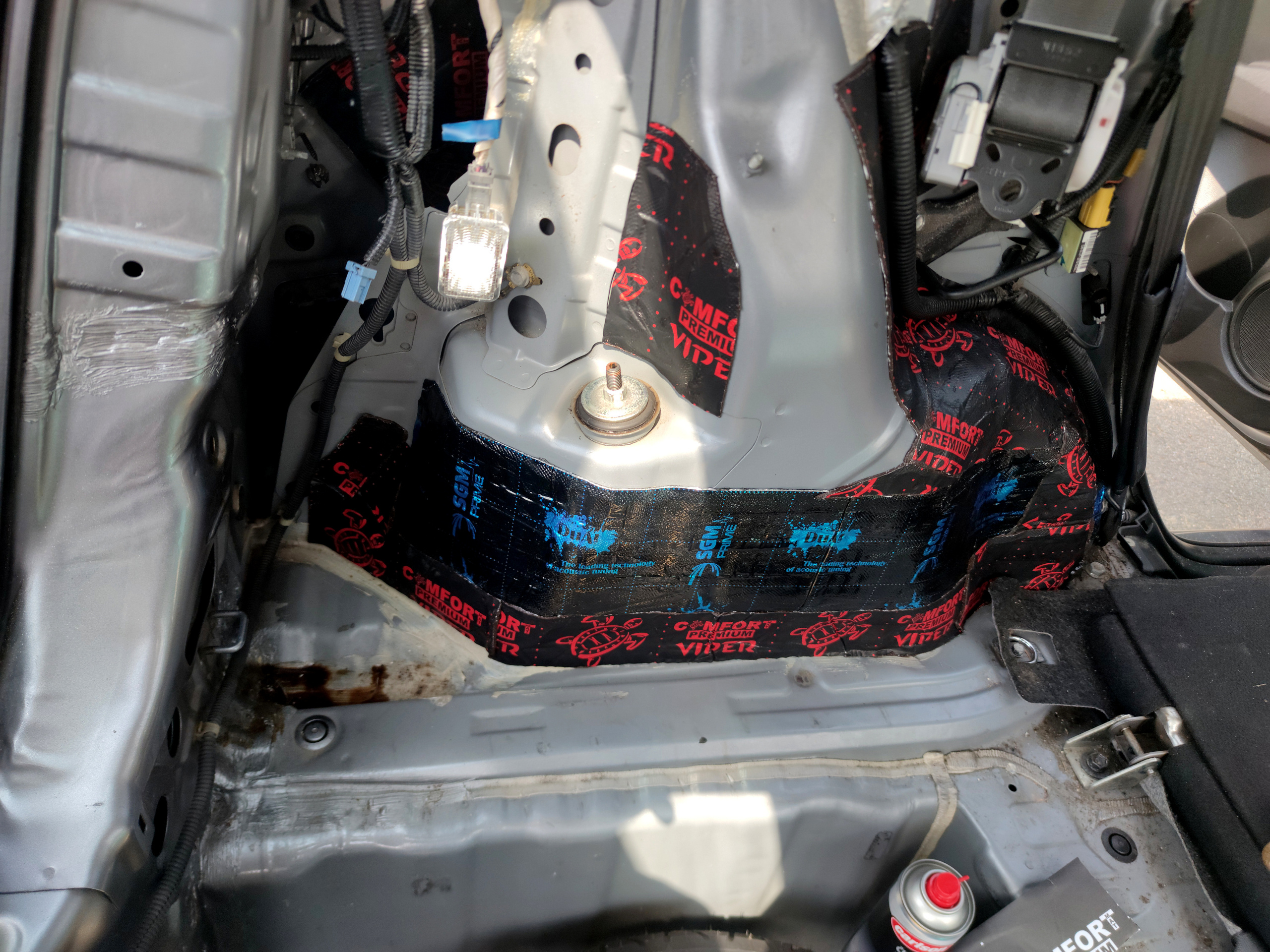

PříspěvekZaslal: 21.5.2023 , 14:19  Naposledy upravil NO_HITS dne 15.8.2026 , 5:55, celkově upraveno 1 krát. Citovat

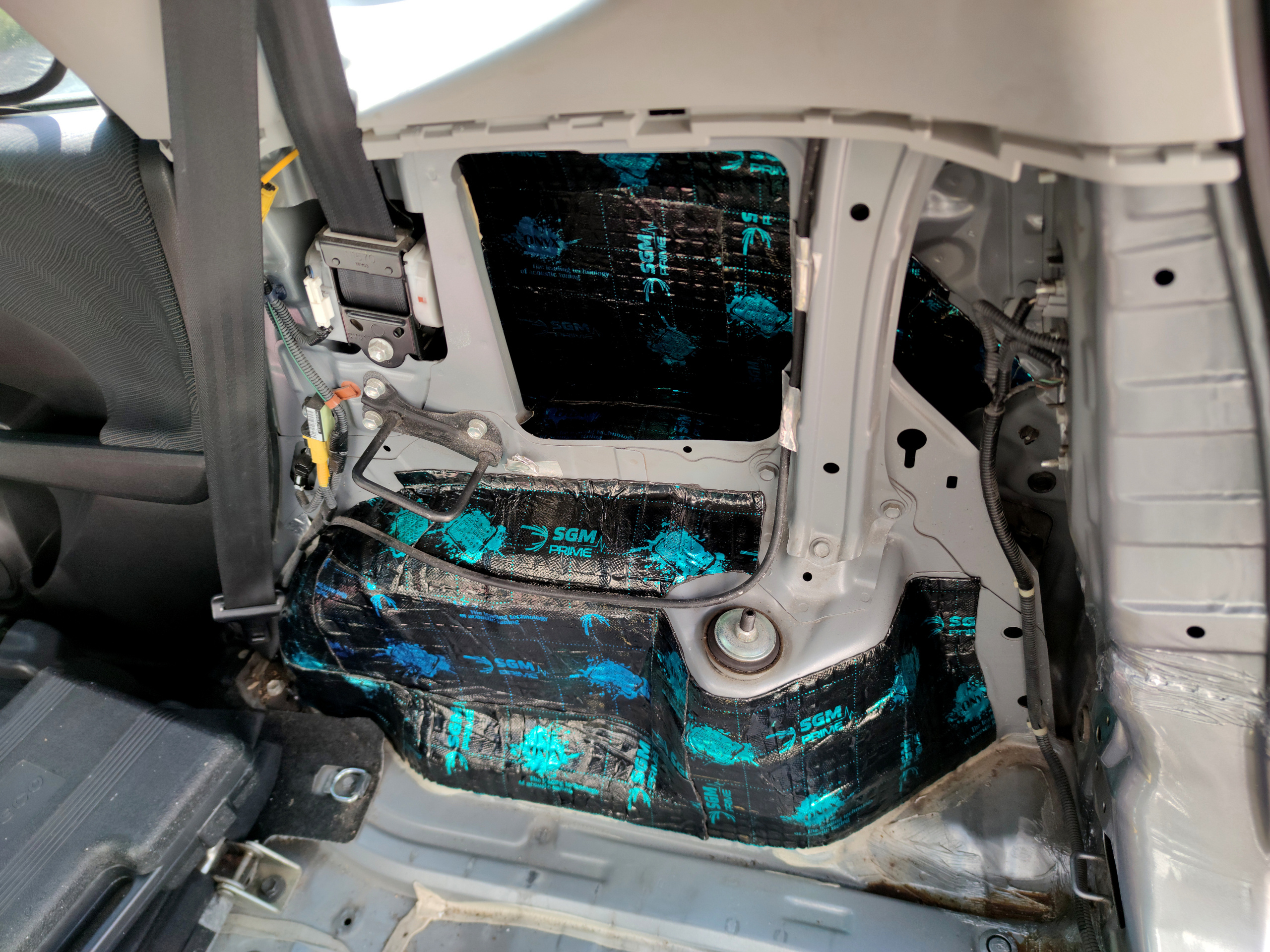

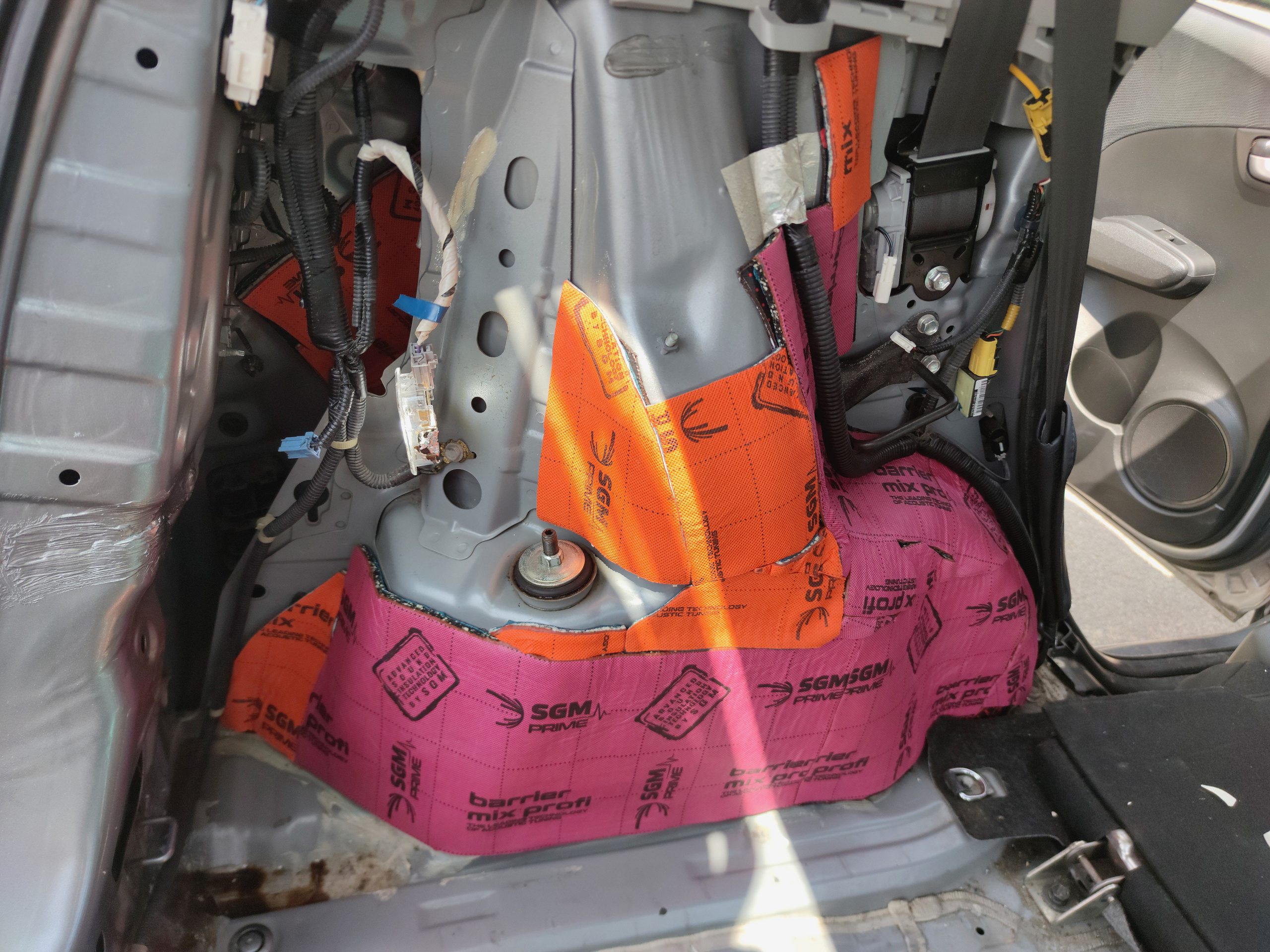

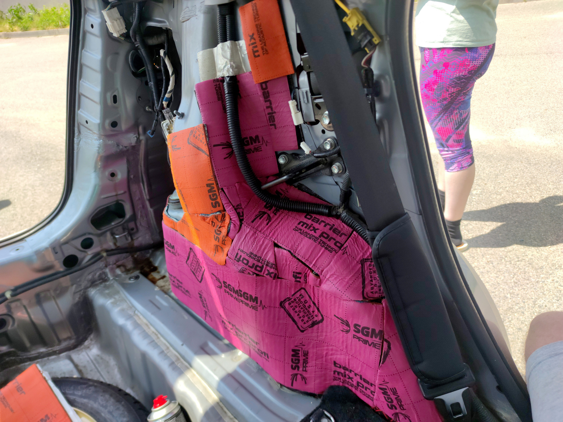

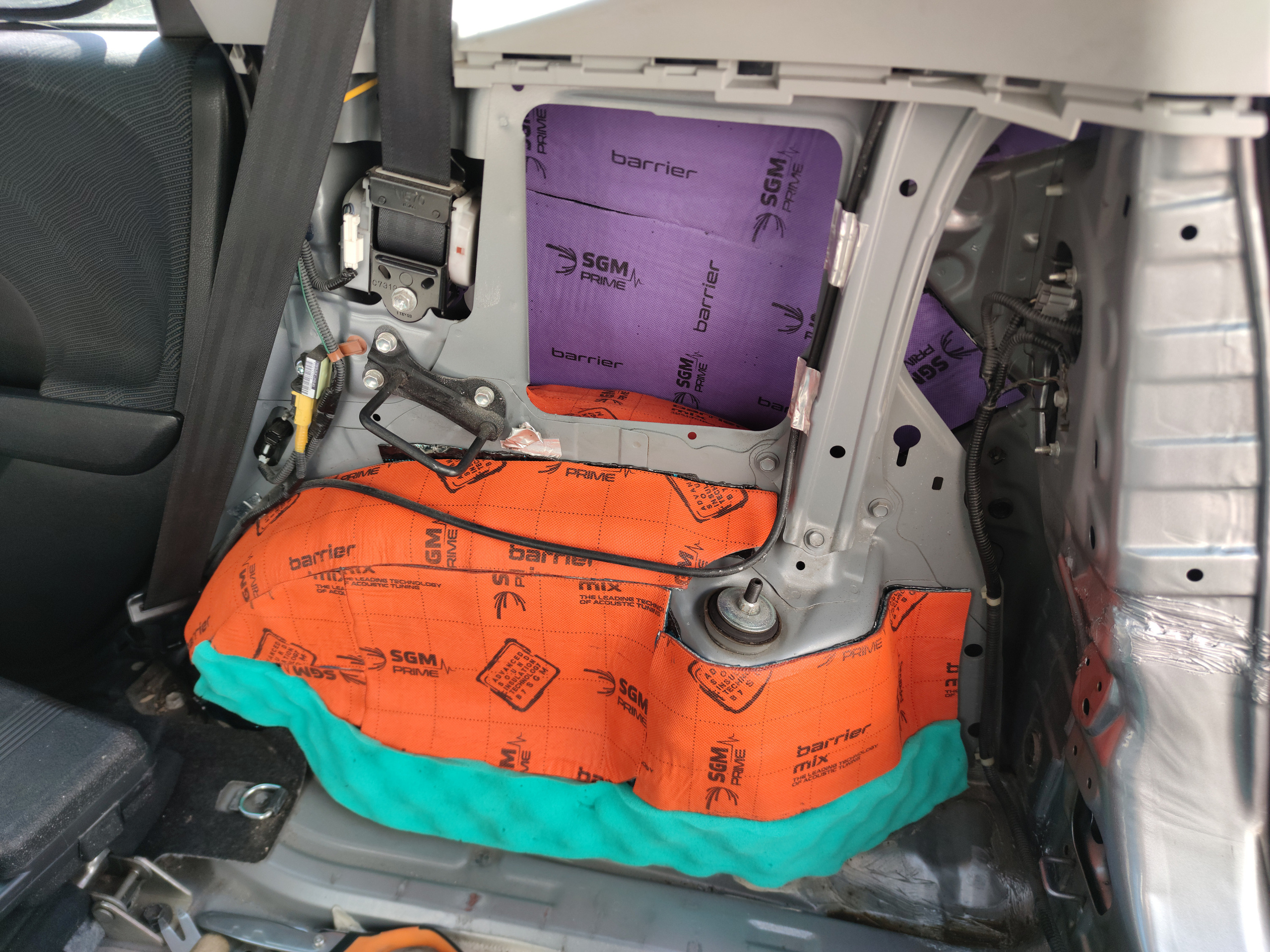

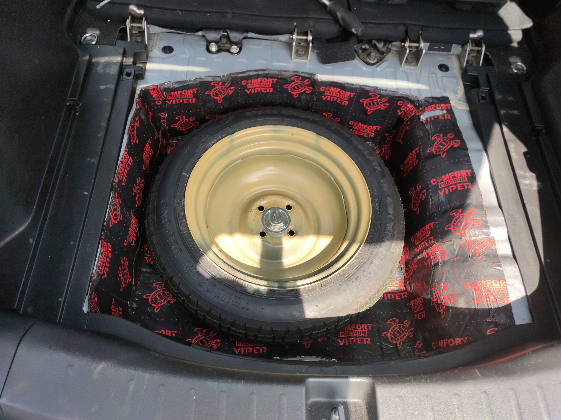

Dnes proběhla částečná likvidace zbytků tlumení - Odhlučnění zadních podběhů a v první vrstvě i vana kufru
Jak bude zase čas udělám i přední a zadní dveře - ten plechovej zvuk při zavření to je jak kopnout do prázdnýho barelu Velmi šťastný

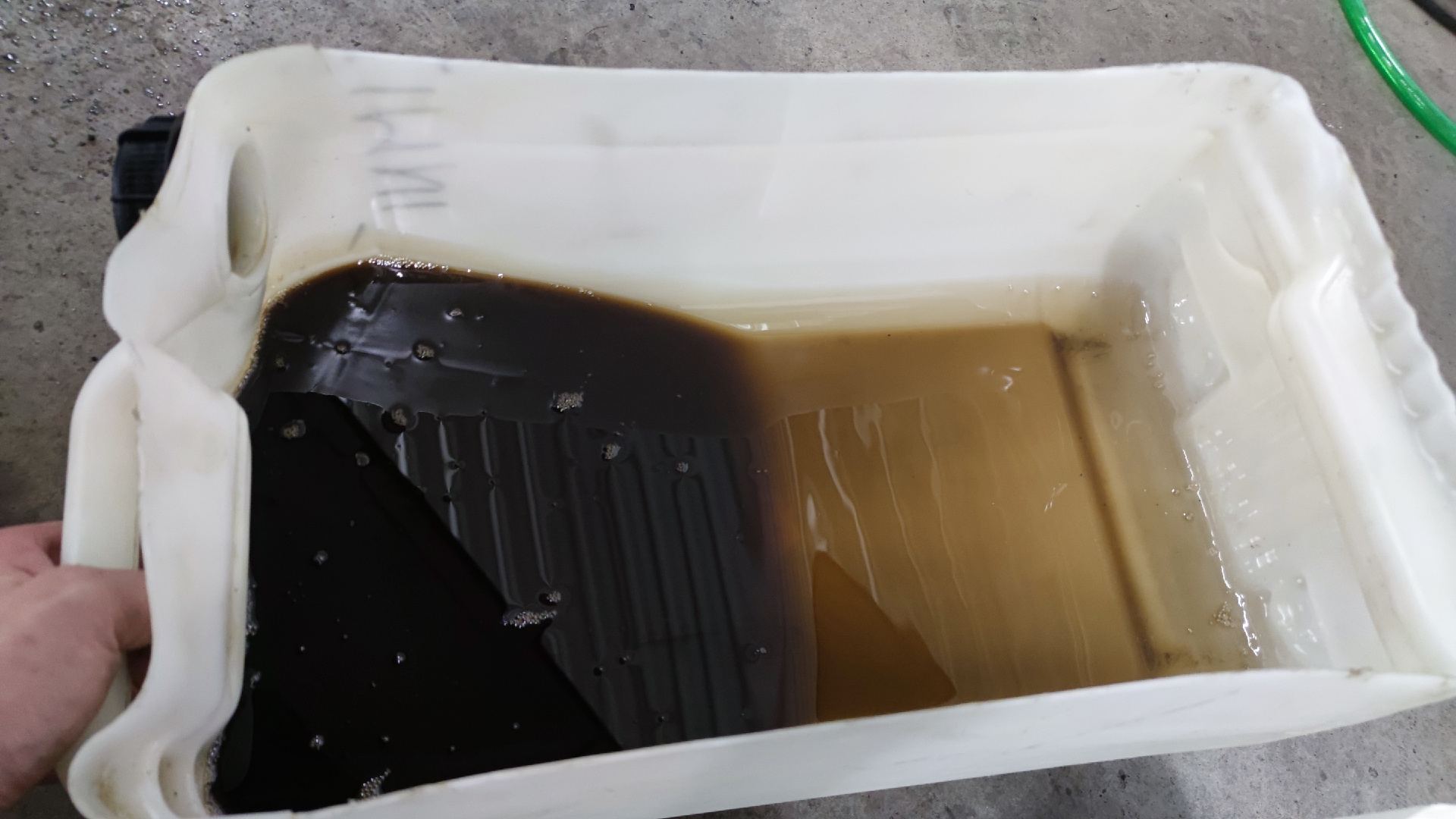

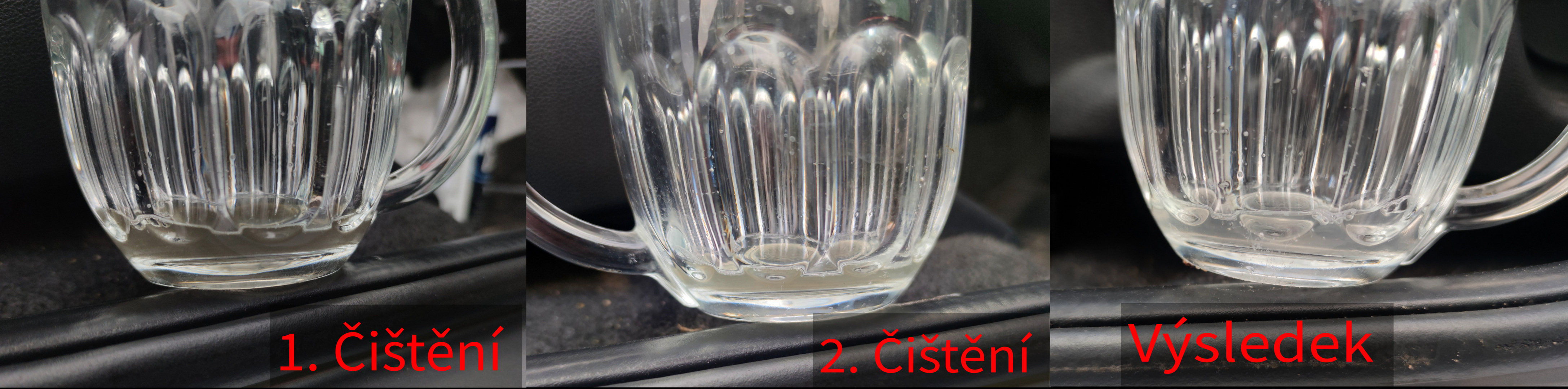

Dnes proběhlo čištění klimatizace pomocí BG 709. Co z ní vyteklo je vidět na fotkách (jsou to vzorky kondenzátu samozřejmě)

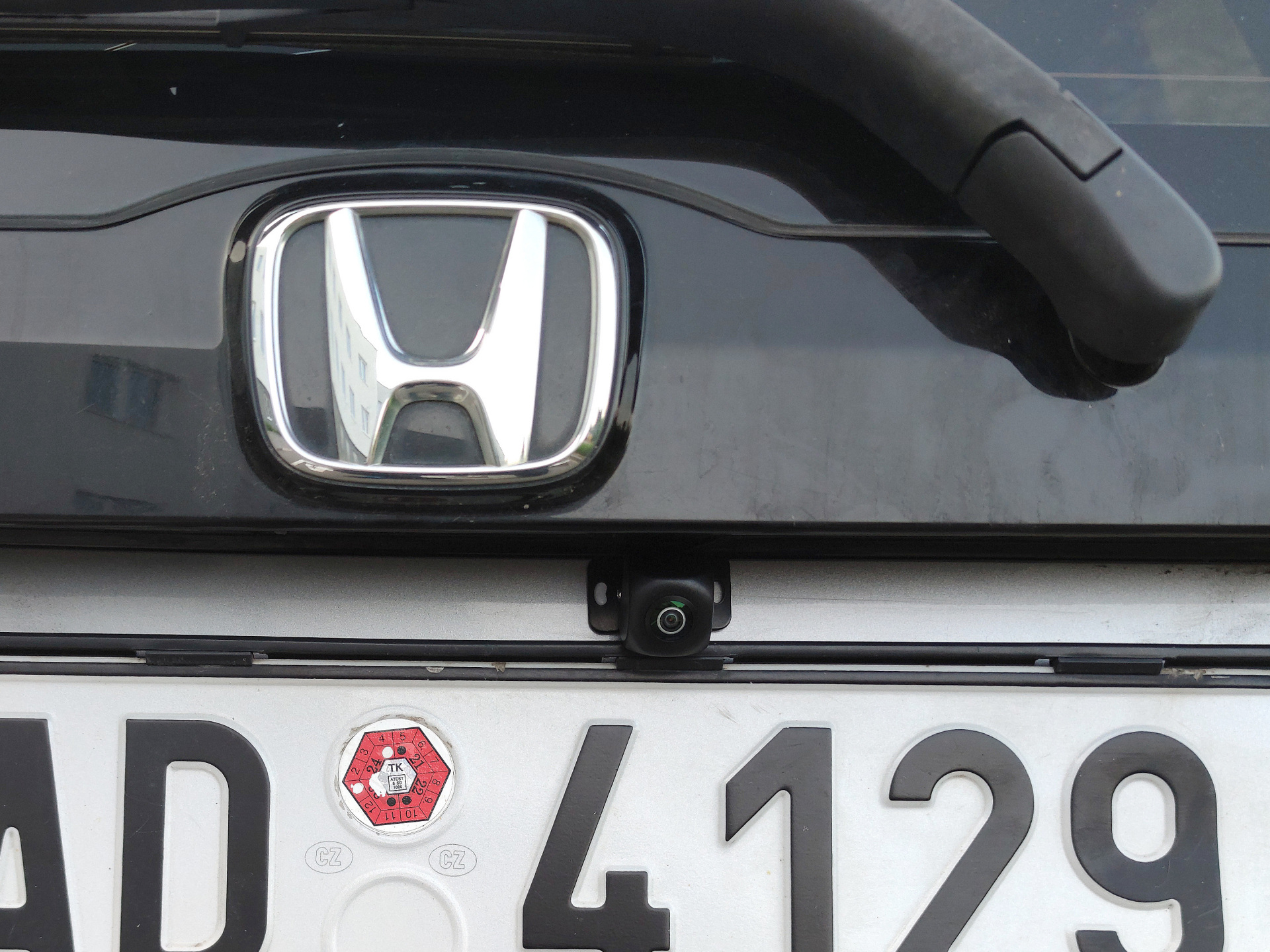

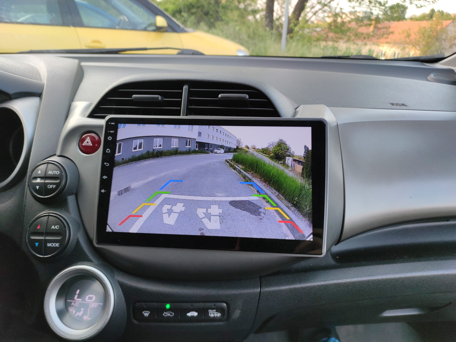

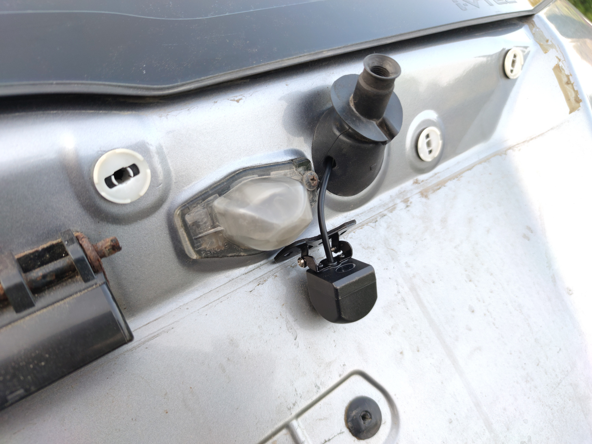

A dnes ještě folie na zadek - boky 5%, vrata 20% a protisluneční pruh 5%.
A dokopal jsem se taky k montáži parkovací kamery.

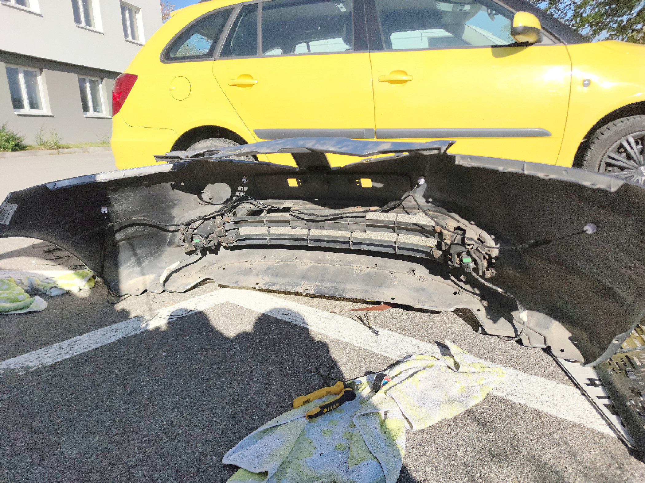

Dnes proběhla montáž parkovacích senzorů Keetec BS810 (zatím jen zadní). Fungují parádně, žena si může být zase při parkování jistější) snad se brzo dostanu i k těm předním

PříspěvekZaslal: 22.10.2023 , 8:31   Citovat

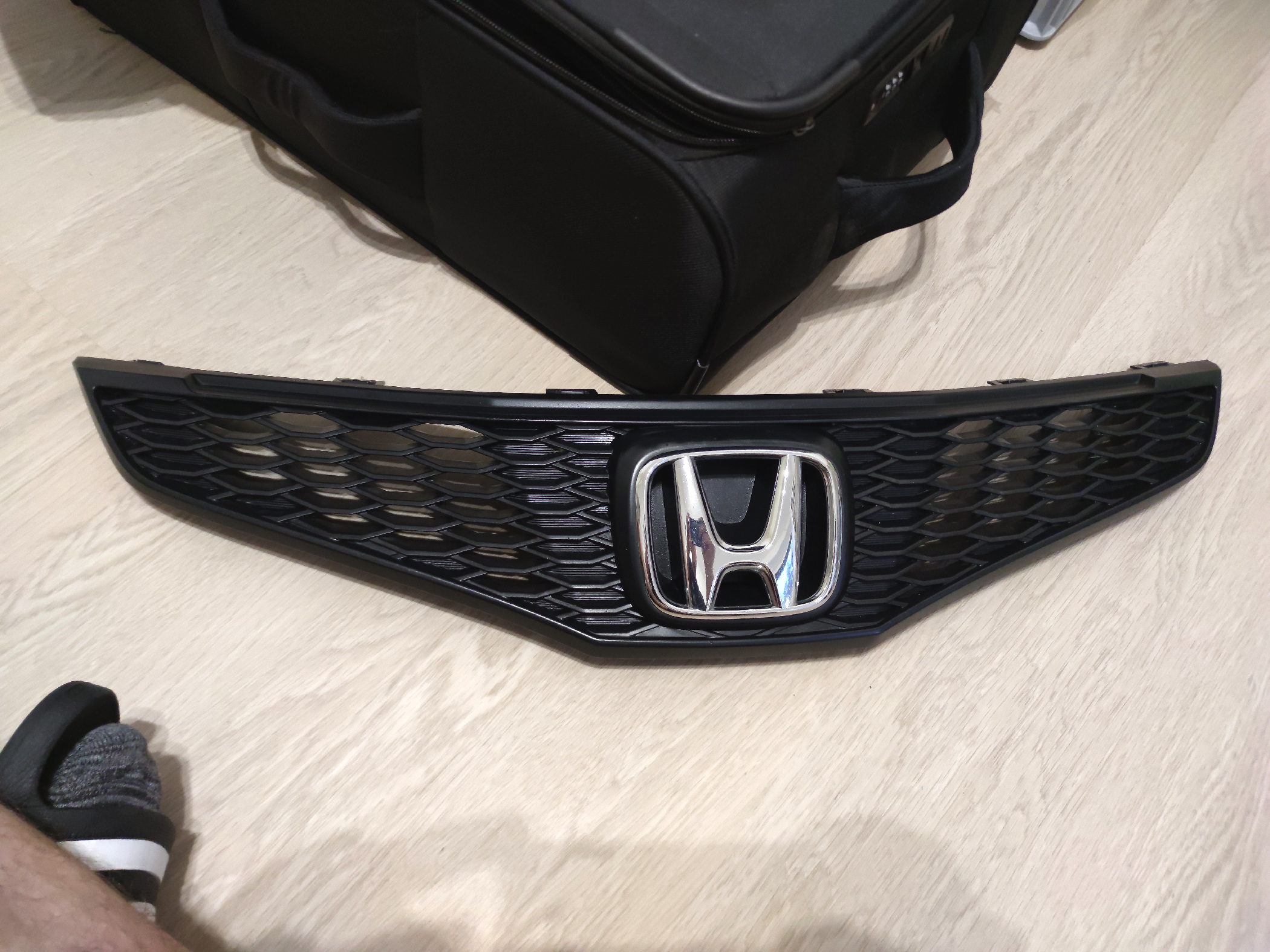

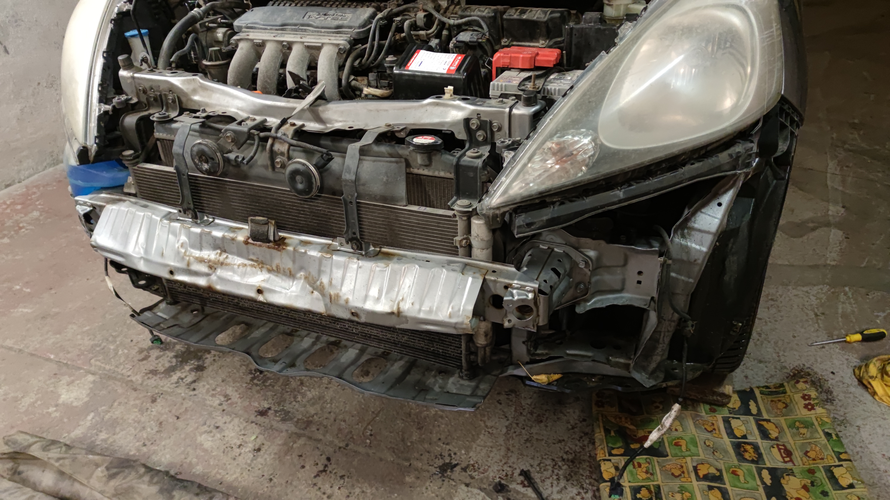

Včera jsem doplnil přední parkovací senzory a proběhlo oživení silně zešedlé přední masky
IMG_20231022_090912.jpg, 1.72 MB
IMG_20231022_092119.jpg, 1.45 MB
IMG_20231022_091254.jpg, 1.11 MB
IMG_20231022_091624.jpg, 746.44 kB
IMG_20231022_091810.jpg, 914.63 kB
