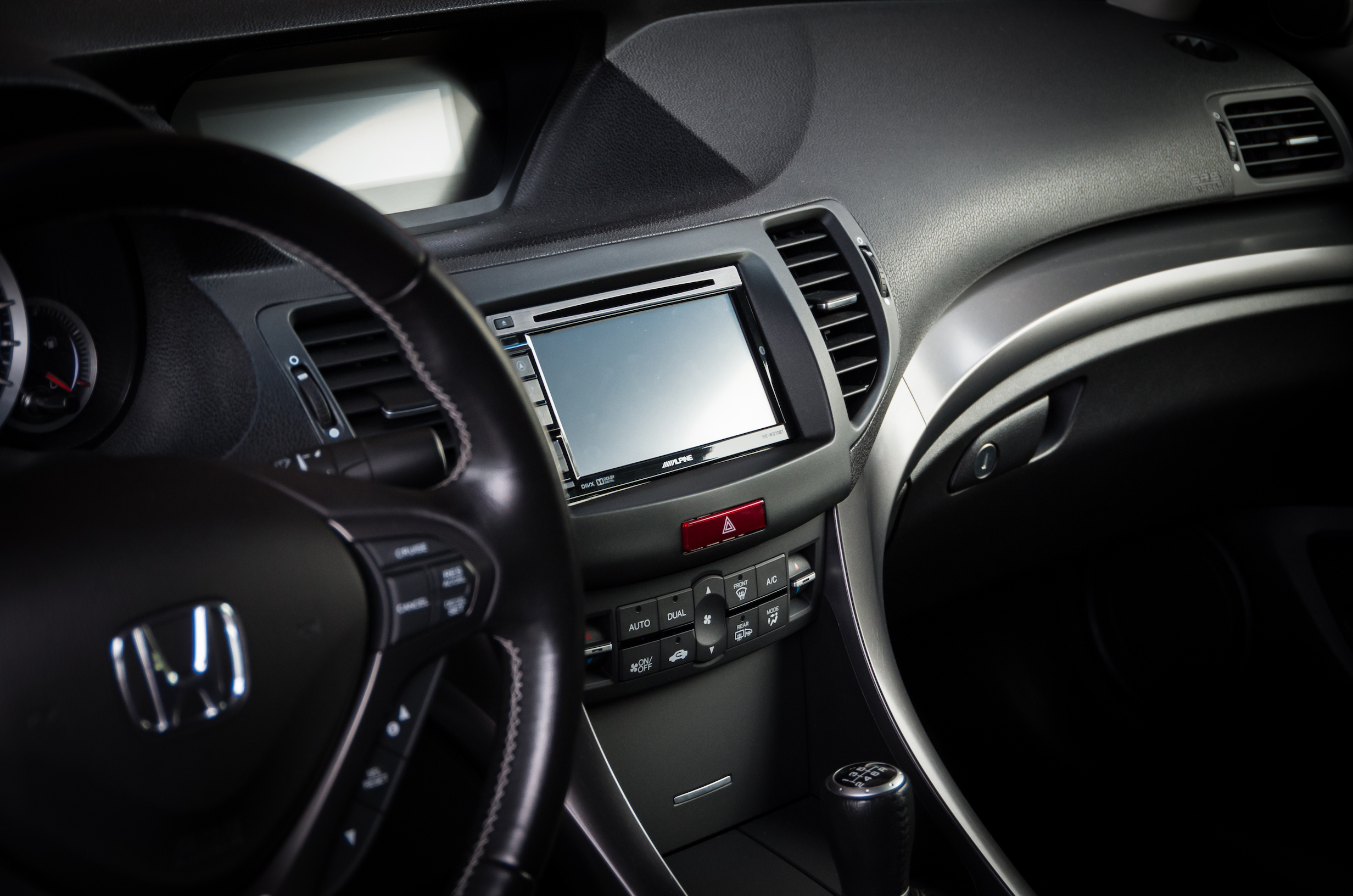

Čína to sice není (i když, jak se to vezme HaHaaa ), ale zatím je s tím maximální spokojenost! OK OK OK
IMGP1293.jpg, 1.63 MB
