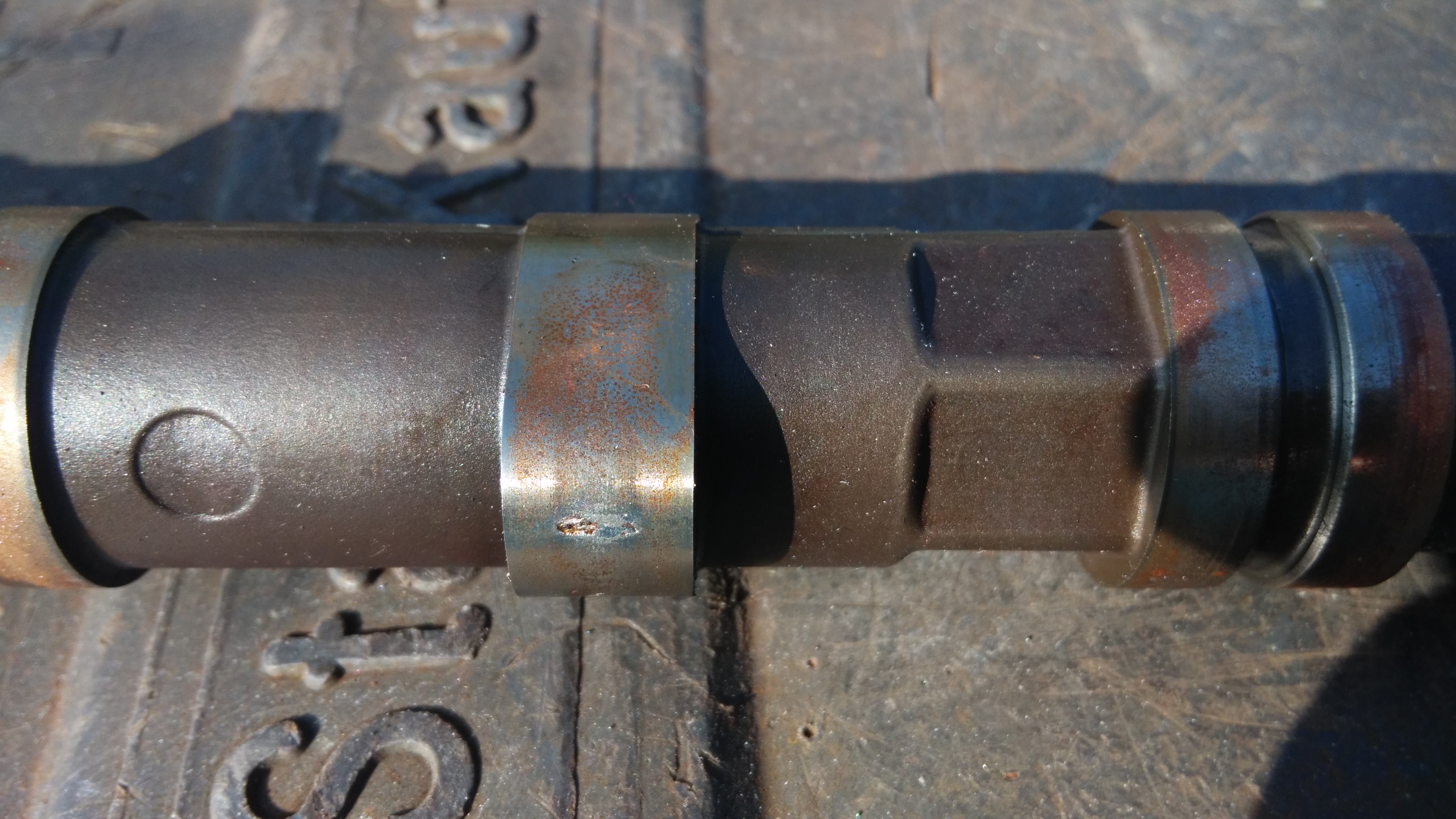

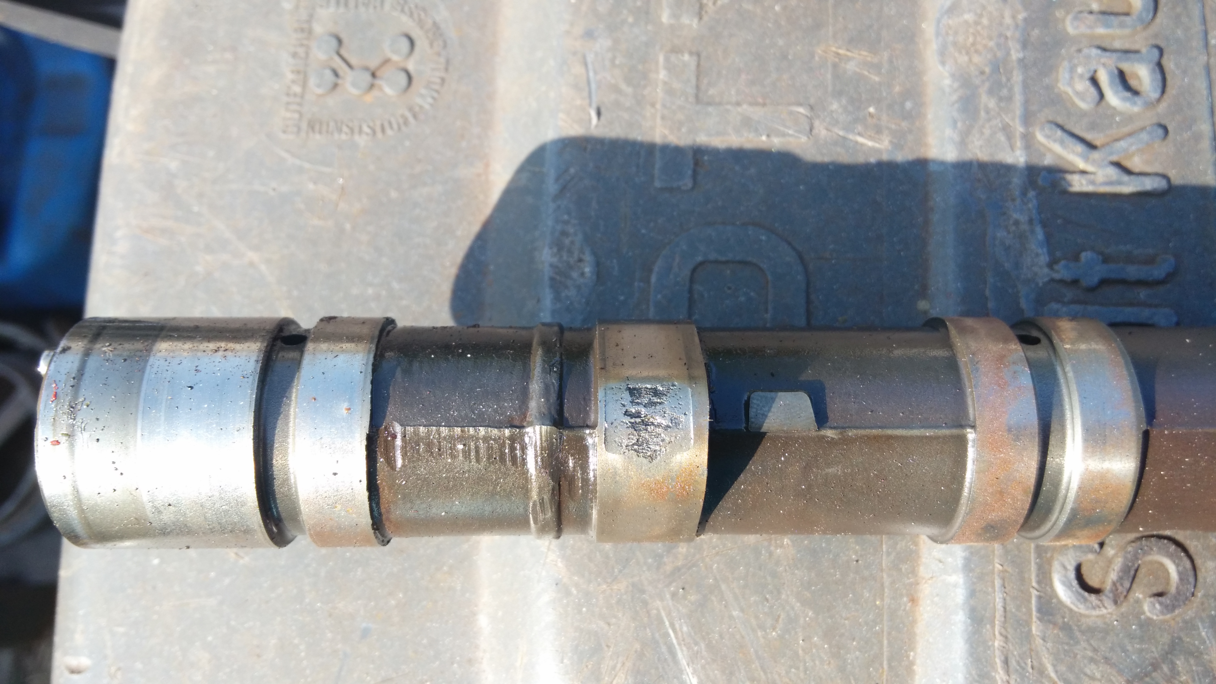

Zdravím,
řeším problém u CR-V 2gen 2.0 motor K20A4. Vydírá se mi výfuková vačka, ale sehnat použitou je problém. Když byla, tak rychle zmizí... Tak se ptám. Pracovně vyjde na kratší dobu jen výměna vačky-proplach motoru, i když ten je fakt čistý-a kontrola rozvodu, nebo je lepší výměna motoru? Těch se dá sehnat dost, akorát na to bych řešil prostory. Nemám kde udělat Velmi šťastný Pak jsem přemýšlel, co objednat nějakou sportovní vačku? Něco jsem na tyhle série motoru našel, údajně to má jít i na CR-V zde:
tudy odkaz (i-VTEC)&p_engine=K-Series%20-%20K20A4
muselo by se měnit i něco jiného při použití sportovních vaček ? a zda má někdo zkušenost jakou mají životnost při normalní jízdě třeba originál tam vydržel cca 200tis
díky za případné rady Úsměv předem se omlouvám zda tu nějaké takové téma už je Úsměv

renda4 je teď offline  renda4
PříspěvekZaslal: 13.8.2017 , 20:01   Citovat
Tak toto jsem řešil , mrkni na moji vačku v jakém byla stavu tudy odkaz ta tvoje vypadá ještě jakš-takš nech seřídit ventily a dále jezdi a sháněj vačku těch 20-40k Km ještě určitě vydrží ten motor , mě tu vačku uživatel Fastcivic vyměnil za den a zkontroloval rozvody které byly v top stavu , pokud motor šlape tak bych ho celý neměnil... Popřípadě bych se i poptal na tu vačku...

PříspěvekZaslal: 14.8.2017 , 11:17   Citovat
Když na to tak koukám, nejsou v čudu spíš ty rolny na vahadlech? Pokud by fungovaly správně, tak snad nemůže dojít k takovému probroušení vačky, ne?! Jinými slovy, vyměníš vačkové hřídele a vadné (možná) rolny ti je zase oddělají.

up65 je teď offline  up65
PříspěvekZaslal: 14.8.2017 , 13:45  Naposledy upravil up65 dne 14.8.2017 , 13:49, celkově upraveno 1 krát. Citovat
Ona ta vačka začíná odcházet na všech válcích ale oproti prvnímu to jsou jen opravdu mikro dírky nejhorší je právě ten první válec. Tak že ta záměna tam může bejt furt lepší hledat u tří modelu než jen u jednoho Úsměv no teď mi nikdo svolávačku neuzná Velmi šťastný po nějakých 12 letech Velmi šťastný

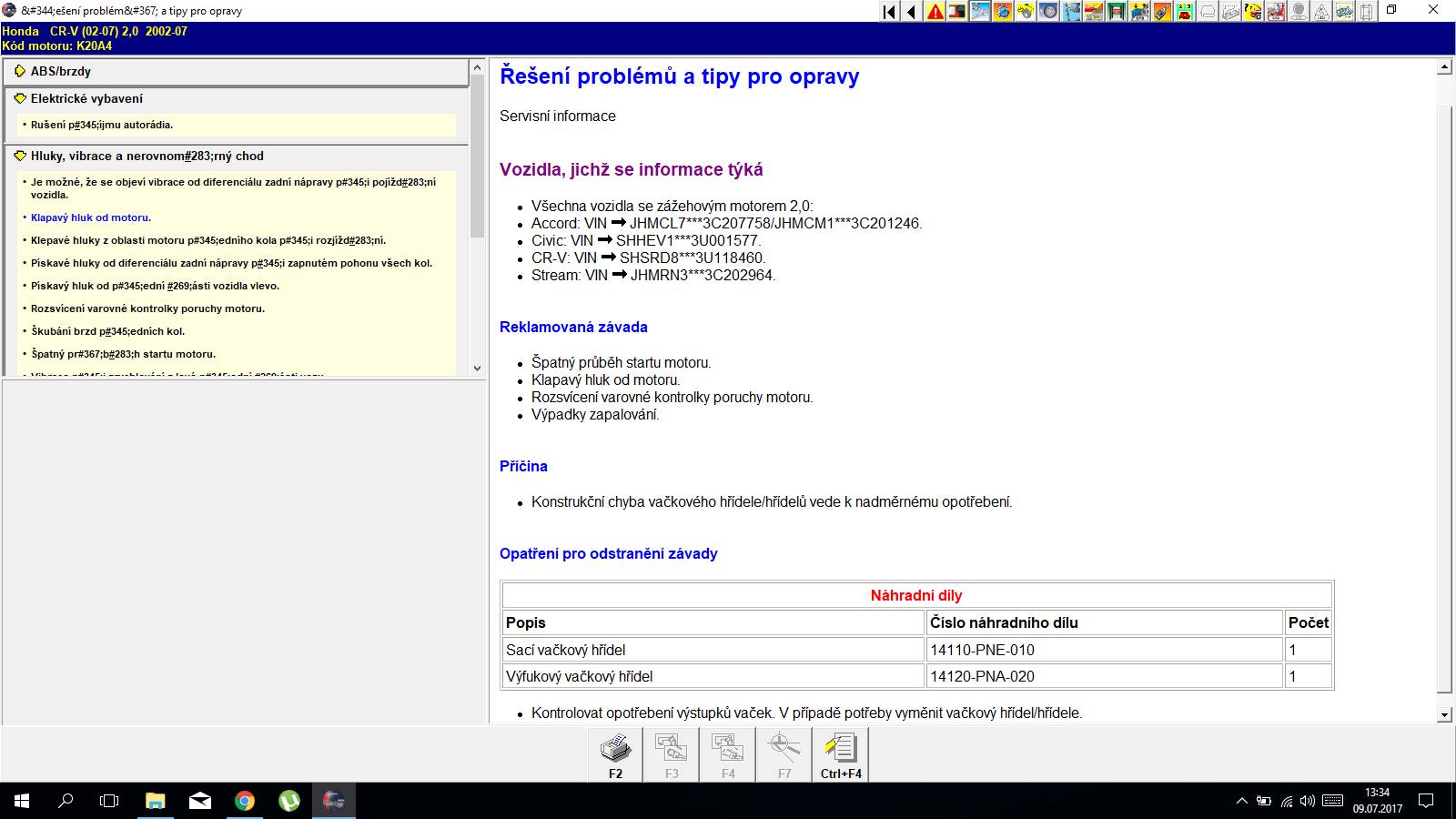

PříspěvekZaslal: 14.8.2017 , 14:46   Citovat
renda4 napsal:
Jestli se bojíš tak sundej víko a podívej se , vačka je řekl bych stejná...
JJ STAČÍ KOUKNOUT POD VÍKO A OTÁČET MOTOREM Úsměv
PříspěvekZaslal: 14.8.2017 , 14:49   Citovat
Tak už nejsou ani ty z toho FR-V já snad fakt budu muset koupit novou to snad ne Ale ten kotel se mi fakt za kus železa dávat nechce Velmi šťastný
PříspěvekZaslal: 14.8.2017 , 15:00   Citovat
jakubM napsal:
hezkej soft, co to je? Úsměv tak snad se to 2.4 netýká Velmi šťastný
Soft je AUTODATA je tam trošku strojní překlad ale postačí to Úsměv u 2.4 nic nepíšou ale jinak opravdu stačí sundat víko a kouknout Úsměv
