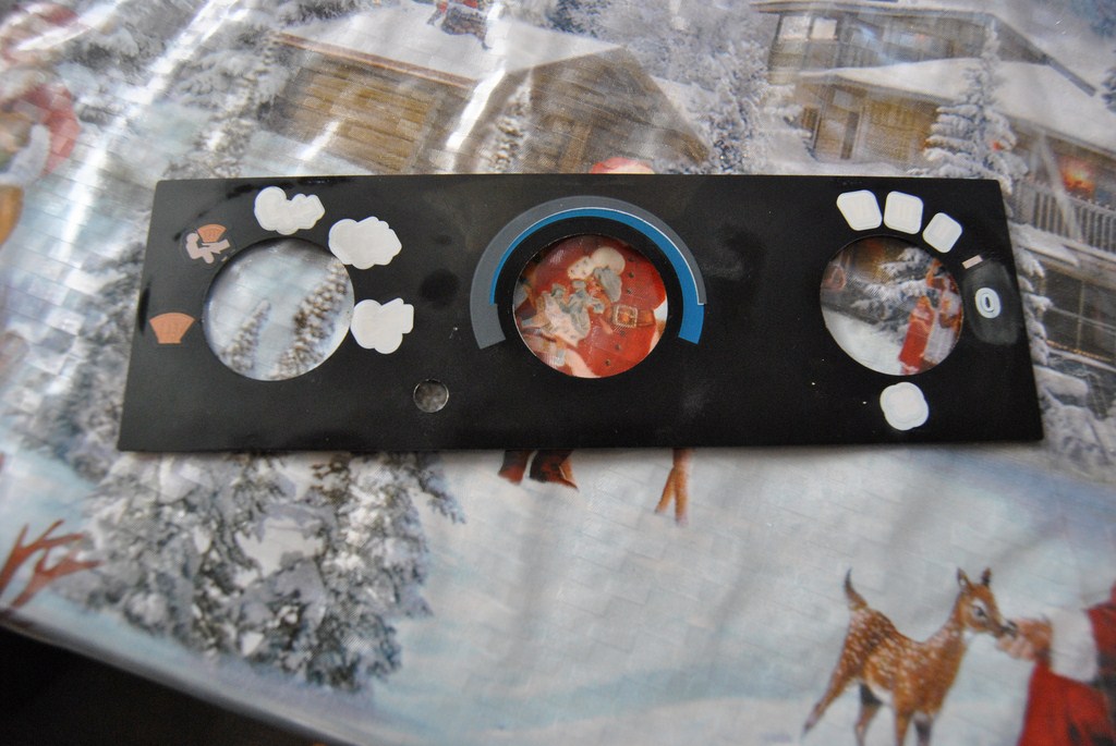

A najhoršia časť bola zoškrabávať dole vrstvy farby z plastu osvetlenia kúrenia a ventilácie.. bolo treba zoškrabať to tak, aby vrstva z oranžovým nádychom zmizla a zostala tam biela posledná vrstva.. na tú pozor, dá sa zoškrabať a potom je to úplne číre... ,,tiež som to potom prekrýval vrstvami bielym papierom - to čo svietilo viac (bolo bližšie k žiarovkám), tak viac vrstviev a to čo menej tak menej - približne ako originál..
na prvej fotke je to už oškrabané a na druhej ako to bolo pred oškrabaním

prosím tě čím si "škrabal" tu folii těch ventilátoru?
protože dnes sme chtěli s kamarádem hodit do led pásku,vzal sem si nůžky a jakoby to špičkou sem začal škrabat a škrabal sem tak dlouho že sem zničil jakoby tu černou folii kolem toho panáčku tak bych potřeboval poradit jak jsi to dělal Úsměv teď budu muset sehnat novou folii a pustit se do toho znovu takže bych radu uvítal Úsměv
jinak budíky mám taky v led pásku i hodiny v bílé a stropní světlo taky v led pásku(vypadá to celkem dobře)
tu ventilaci sme udělali taky v led pásku a myslím si že výsledek bude ohromný Mrk
Příspěvky: 63 H+ body: 0

kosak napsal:
Och, to ma mrzí.. škrabal som to dole malým nožom.. mal som ho na kolmo a tak som to škrabkal - priznám sa, že som sa pri tom spotil HaHaaa a poriadne som sa nenadýchol kým som to nedokončil.. Chce to pevné nervy a dosť času.. A ono aj vidno vrstvy, ako idú dole - keď narazíš na oranžovú vrstvu tak potom bacha - jemne ju zoškrabať a bude to fajn Úsměv ináč, ja som začal šmirglom a pri jednotke som žoškrabal aj čiernu farbu z fólie (takže šmirgel nepoužívať) - použil som potom centrofixku a niekoľkokrát som to pretrel, aby to zostalo čierne - aj na fotke to trošku vidno.. A potom, keď som to oškrabal, tak som páskou prelepil z druhej strany biely papier obyčajnou páskou, aby som pritlmil svietivosť čísel - na to najbližšie pri žiarovke som dal až 3 vrstvy - vždy som to tam priložil a skúšal...
Ináč nikde na internete som toto nenašiel a nešiel som podľa žiadneho návodu, všetko improvizácia, tak je možné, že sa to dá aj ináč / lepšie spraviť. Se stydím

keis09 napsal:
nemusí mrzet Úsměv chybami se člověk učí
přemýšlel jsem že bych použil třeba jehlu nebo něco takového myslíš že by to šlo?
takže si vlastně seškrabal všechny folie ale prostě sis s tím jen vyhrál? a dělal to opravdu precizně?
už sme nad tím přemýšleli dlouho že to uděláme jen sme se k tomu furt neměli a až dnes sme se do toho pustili a hned první zklamání Úsměv opravdu sem nečekal že bych mohl seškrabat i tu černou barvu Úsměv protože na budíkách si mohl škrabat jak chtěl a ta černá barva dolů nešla takže tam se bát nemusíš Úsměv
zkoušeli sme to i jakoby smáznout techničákem..no spííš jen trošku pokapat a seškrábnout nehtem šla jen ta bílá horní vrstva a pak sme použili vatičky do uší ponořili do techničáku a zkusili to tím a to už začalo mazat i tu černou takže techničák taky ne Úsměv
je fakt že si s tím chce opravdu hrát Úsměv a chce to najít ten správný způsob zkusíme více možností teď o víkendu na tomhle starém pak se podělíme o naše zážitky a zkusím vyfotit i budíky a to stropní světlo jak to vypadá třeba někomu pomůžem Úsměv

kosak : No, ide o to, že je tam niekoľko vrstiev farby a tie musíš dať dole ale pritom som tam ja poslednú bielu vrstvu nechával a pod tou bielou farbou je už len číry plast... skúsiť to môžeš, no mne ten nôž fungoval - koniec mal zaoblený ako kuchynský nôž, takže som to nezoškrabával špičkou noža ale zaobleným ostrím..
A dosť často som sa pozeral z druhej strany do svetla, ako to asi bude vyzerať, alebo kde škrabem, lebo som nechcel zbytočne škrabať navyše, keď zozadu sa napr. šípka zdá byť veľká, ale z prednej strany je maličká...
Ale ak zoženieš druhý kus tej fólie, tak si máš aspoň na čom natrénovať to oškrabávanie.
A áno snažil som sa to čo najprecíznejšie robiť
Tie fotky by potešili Úsměv
Tak nech sa darí - hlavne to chce veľa svetla a dobré oči Úsměv
Výsledok bude stáť za to - ja sa stále teším, keď do auta sadnem večer, tá biela v interiéri vyzerá krásne, auto to dosť oživí Úsměv
