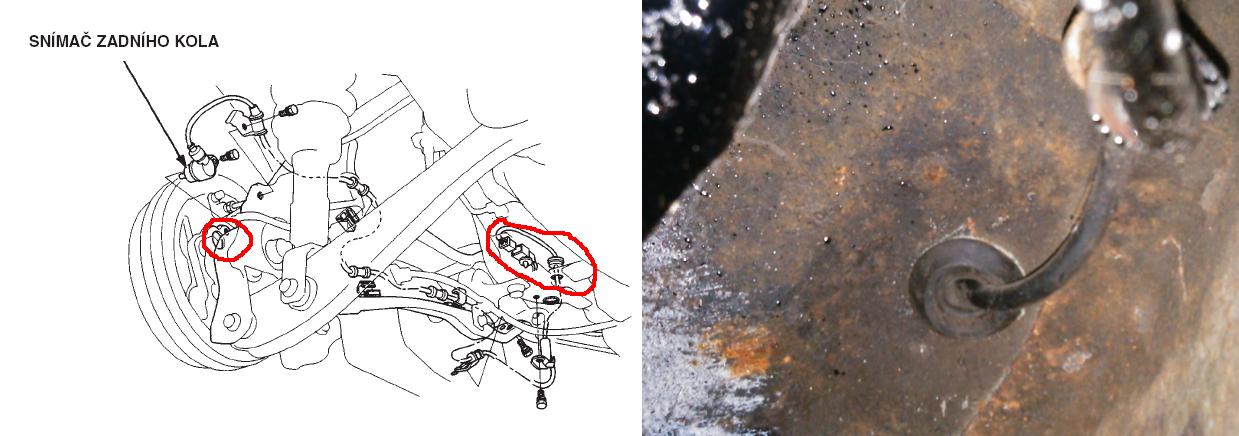

měním čidlo ABS u svého Civic 6g. a měl bych dva dotazy. Za 1. jak se dostanu k tomu konektoru od čidla ABS je to už někde pod podlahou a nevím jak se tam dostat. A za 2. musím při vyměně čidla ABS sundávat buben? Děkuji za odpověď.

Ahoj, čidla ABS to je vždycky radost Velmi šťastný
Konektor je vidět dobře normálně z pod auta, akorát bývá většinou (=vždycky) zaházený sajrajtem a nejde vycvaknout.
Doporučuji řádně něčím prostříkat aby si vyplavil co nejvíce bordelu a při sundávání si ho nerozebral víc než je žádoucí.
U bubnů nevím, já měl vždy kotouče a ty se sundávat nemusejí.
Každopádně všechny ty šroubky co to čidlo i jeho kabeláž kdekoliv drží pořádně nastříkej nějakým uvolňovačem a opravdu nech dost dlouho působit, i potom je potřeba povolovat hodně opatrně, jinak zažiješ několikeré trhání hlav a odvrtávání tě nemine.

konektor je vzadu pod sedackou
podle me staci jen stahnout buben, uz si to presne nepamatuju

Pokud je to jak píše Becky s tím čidlem tak to nebude tak složité Úsměv
Sundej buben, uvidíš čidlo, které bude přidělané nejspíš dvěma šroubkama s desítkovou hlavičkou, pak jsou po kabeláži od čidla tuším dva plechové držáčky taky po dvou šroubkách. Když je prostříkáš odrezovačem nebo něčím podobným tak je nejspíš i povolíš aniž by si hlavičky utrhal.
Pokud je opravdu čidlo pod sedačkou tak vycvaknout půjde snadno a z těch gumových ,,koleček,, (co máš na fotce)
nemusíš mít strach, to jsou jen průchodky pro kabel kvůli vodě a bordelu, malým šroubovákem je normálně vytáhneš a až je budeš vracet, mázni si tu hranu na kastli kam mají sednout třeba univerzální vazelínou ať ti to tam zase hezky sedne Úsměv
