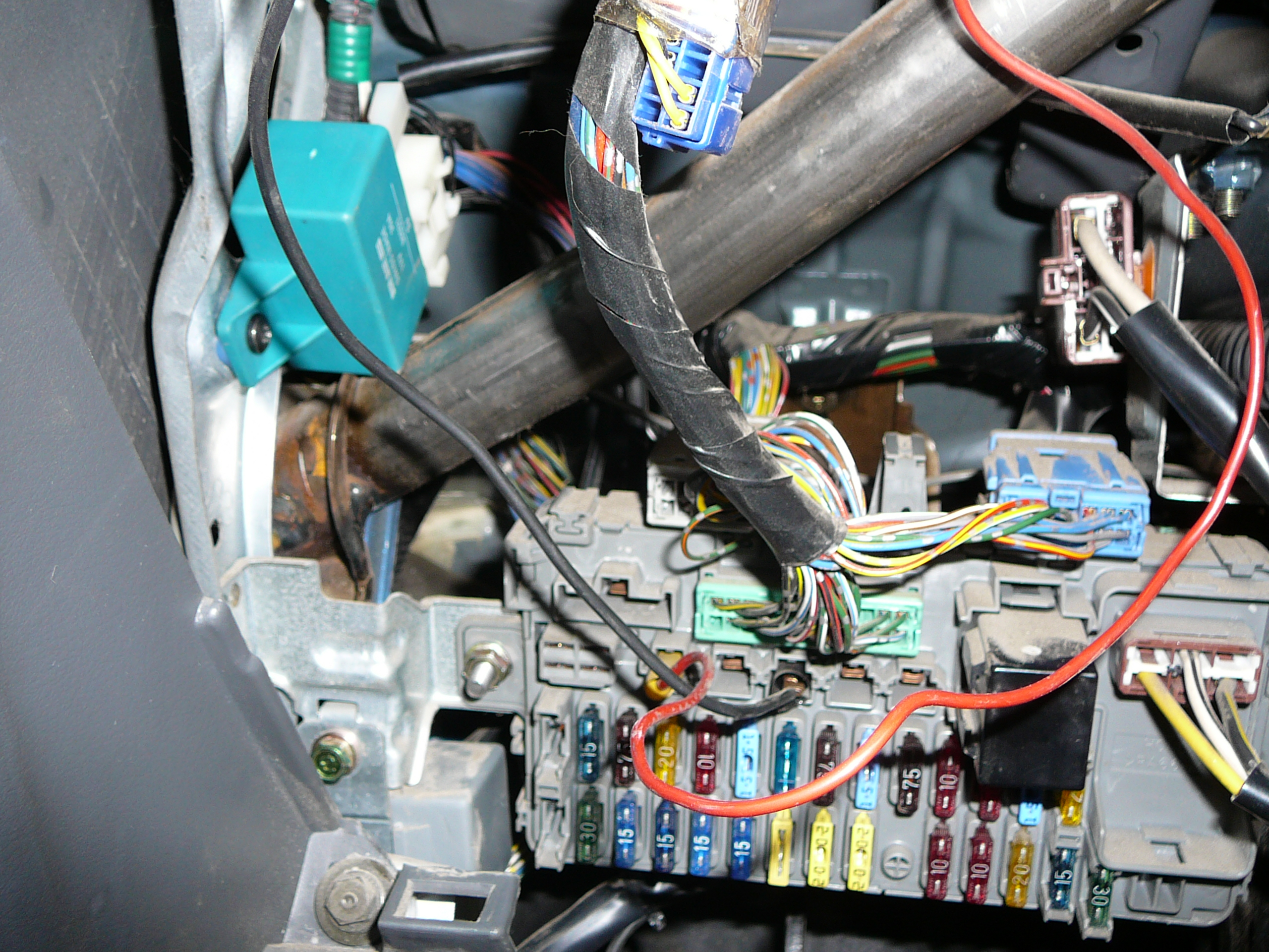

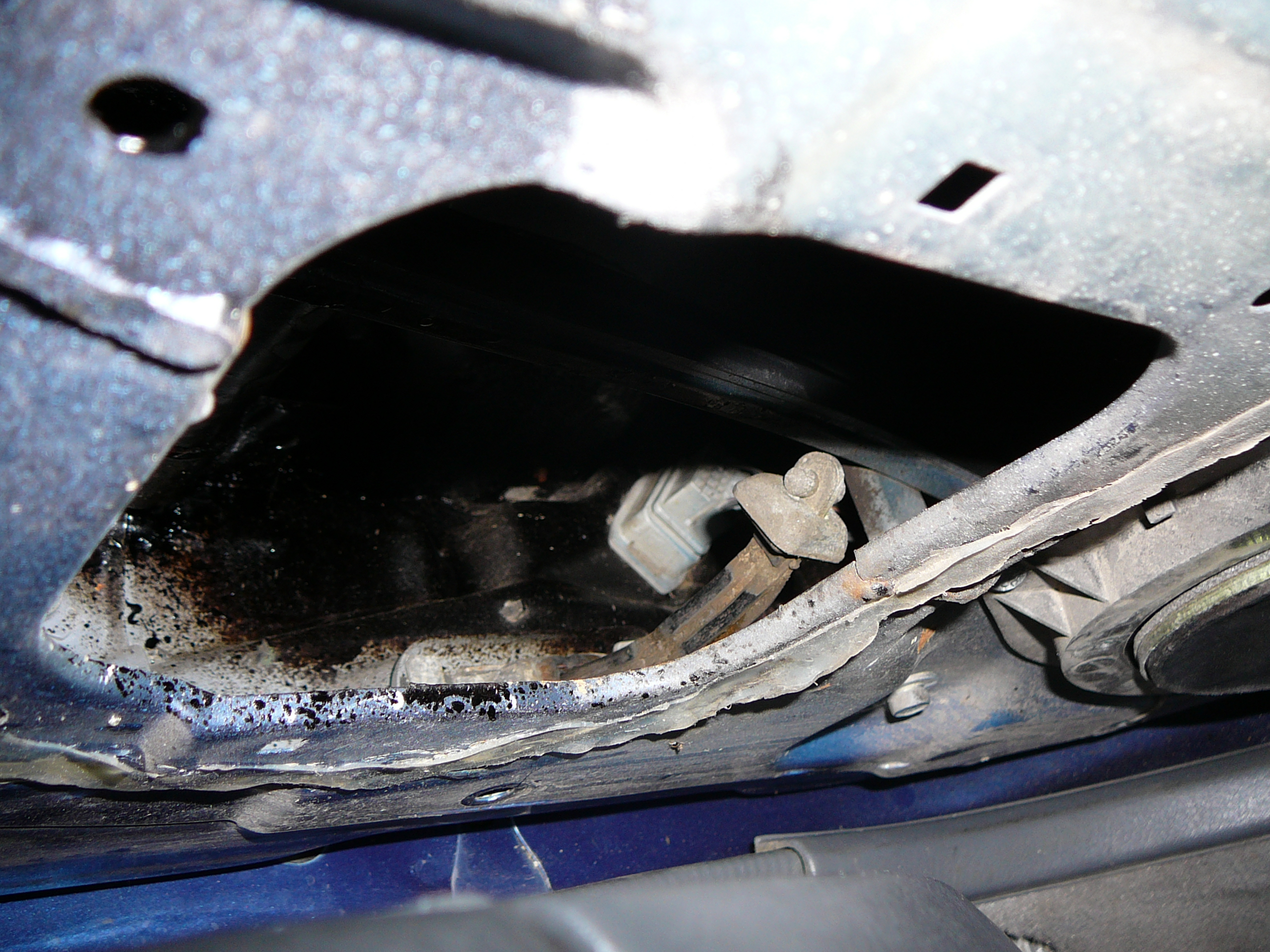

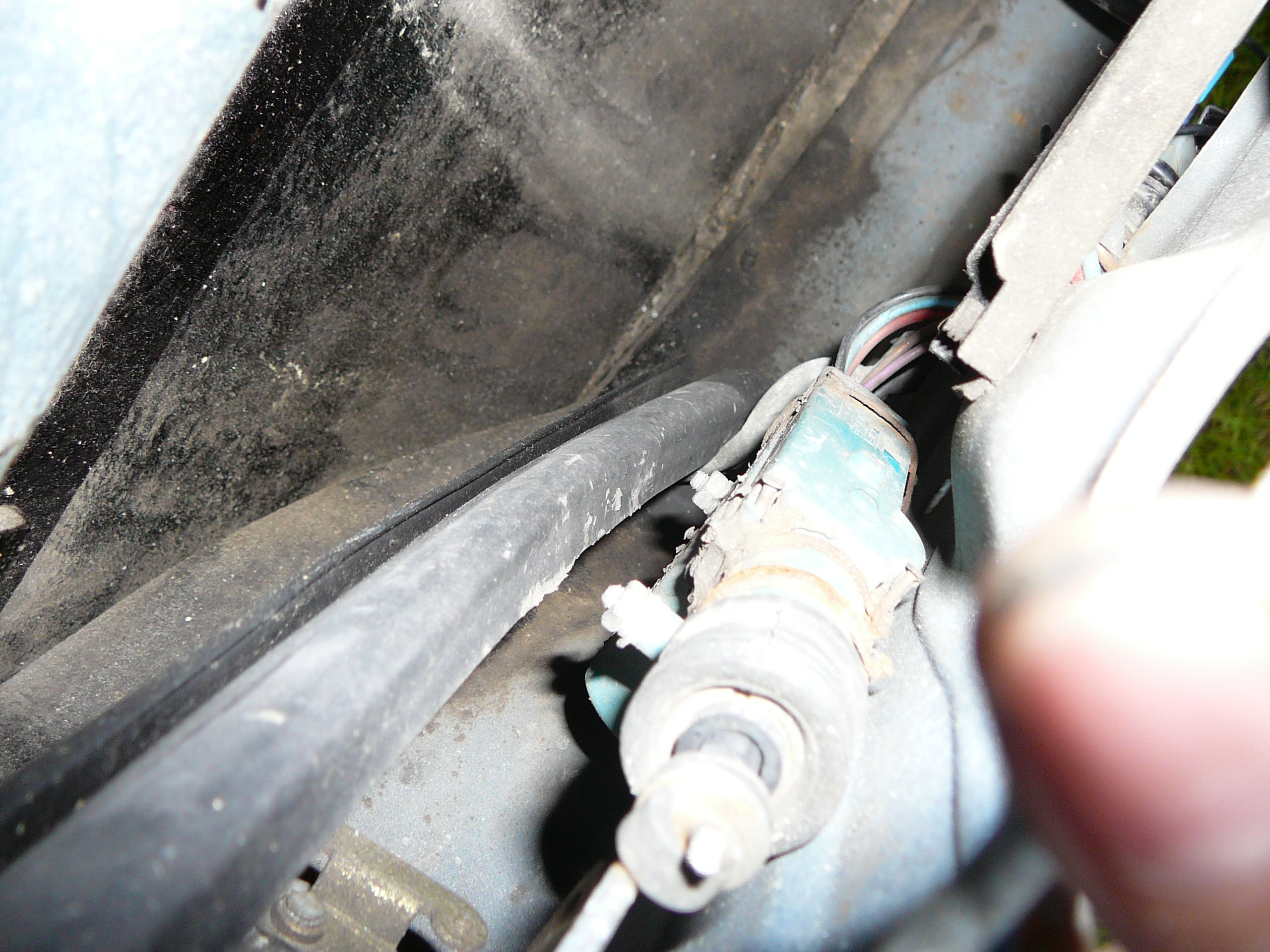

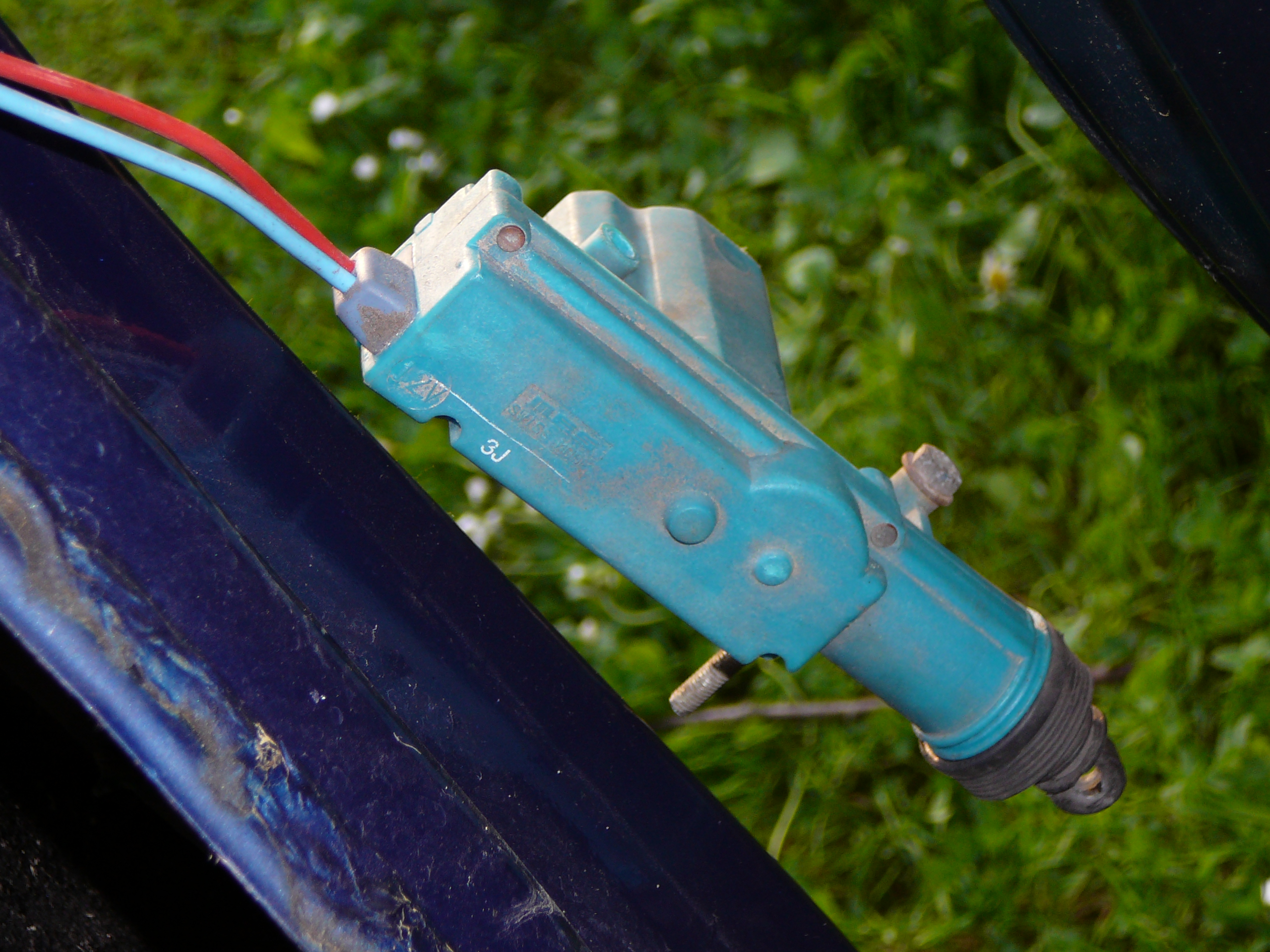

PříspěvekZaslal: 5.6.2008 , 21:24  Naposledy upravil Manas dne 5.6.2008 , 22:18, celkově upraveno 1 krát. Citovat
Vůbec ve dveřích nic takového nejní..Pro ilustraci přikládám foto motorků ze dveří(jestli máte stejné), a zelené krabičky, ve které při manipulaci s centrálem cvaká(u pojistkovky) ale nic to endělá, možná se pdodělala... řekněte, jestli máte někdo stejnou krabičku. A co ej divné, že motorky nereagují na to, když do nich pustím proud za baterky... Je to normální? Pouiští ejdnotka nějaký jiný impuls, než je normálně v baterce?

Brnďa je teď offline  Brnďa
PříspěvekZaslal: 5.6.2008 , 21:40   Citovat
Manas napsal:
a mas origo central? ja mel neorigo a taky se podelal, tak sem zapojil central na klicek a ejde, jinak ja tu krabicku mam uplne jinou, je pod zrdcatkem kousek, takova snaf 5x10cm velka, a motorky by ti meli skakat kdys do nich pustis proud
Manas je teď offline  Manas
PříspěvekZaslal: 5.6.2008 , 22:19   Citovat
Ještě jsem do předchozího příspěvku přidal fotky..
