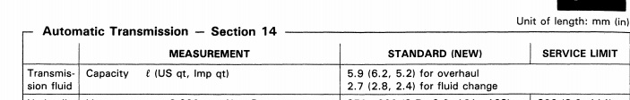

Tak podle manuálu 2,7 litru. Díky za vystavení manuálu na fóru Mrk a diky za odpověď.
