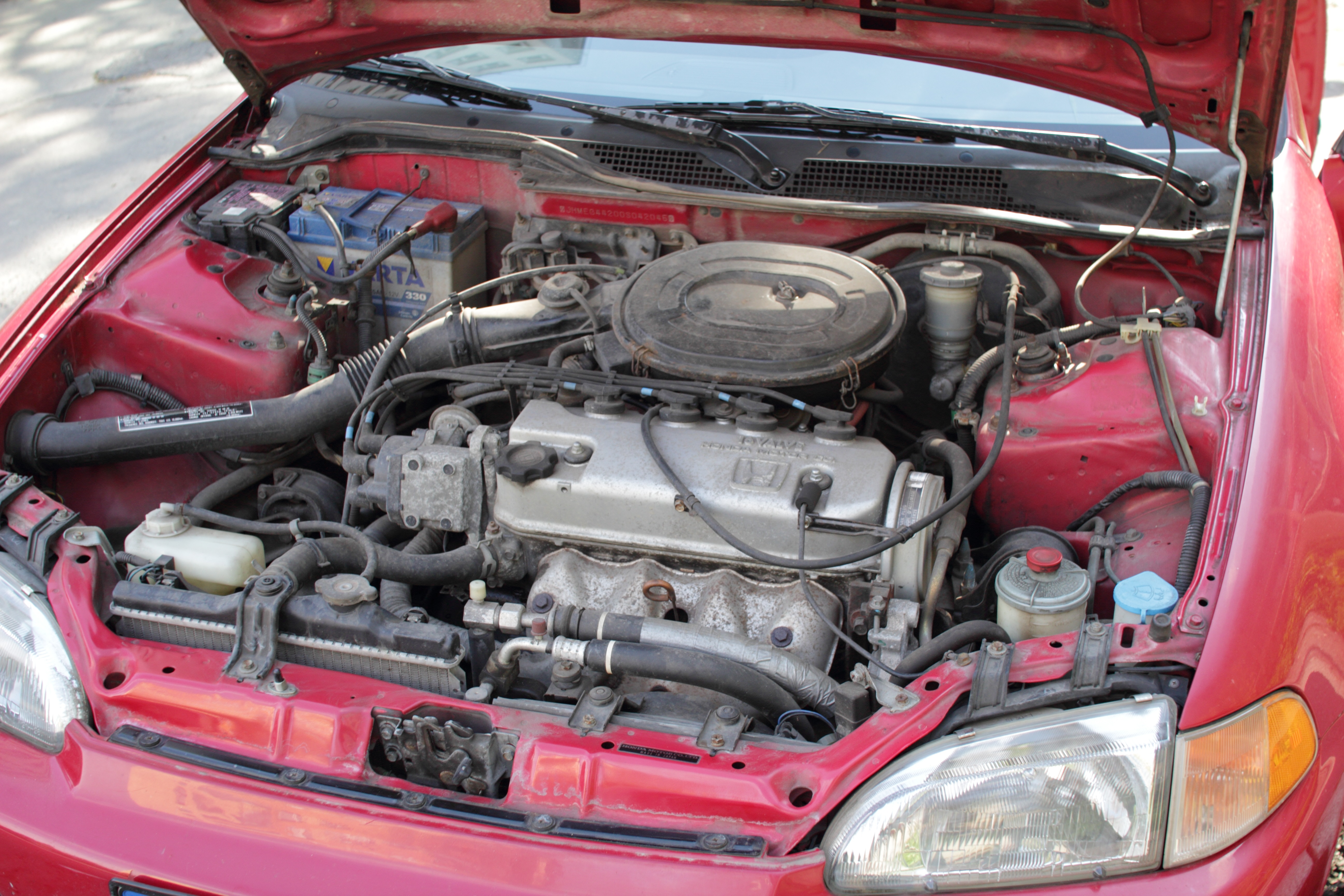

Motor dosud naskakoval "na ťuknutí" - teď už několikrát (za tepla) neochotně chytil a pak chcíp (nutno plynem držet otáčky). Souběžně mám pocit, že chvilkama netáhne/neakceleruje - jakoby se něco ucpávalo a zase "od-ucpávalo", a také to nějak moc žere (zpočátku občas i 7.5, teď 11.5).
Podle místního FAQ se mi nedaří najít "hlavní relé". Pod tím šroubem vlevo viz Foto "img_2344" nic nemám.
Našel jsem si také, že tam patří tahle lambda (bez vytápění) odkaz - má to ale vůbec nějakou?

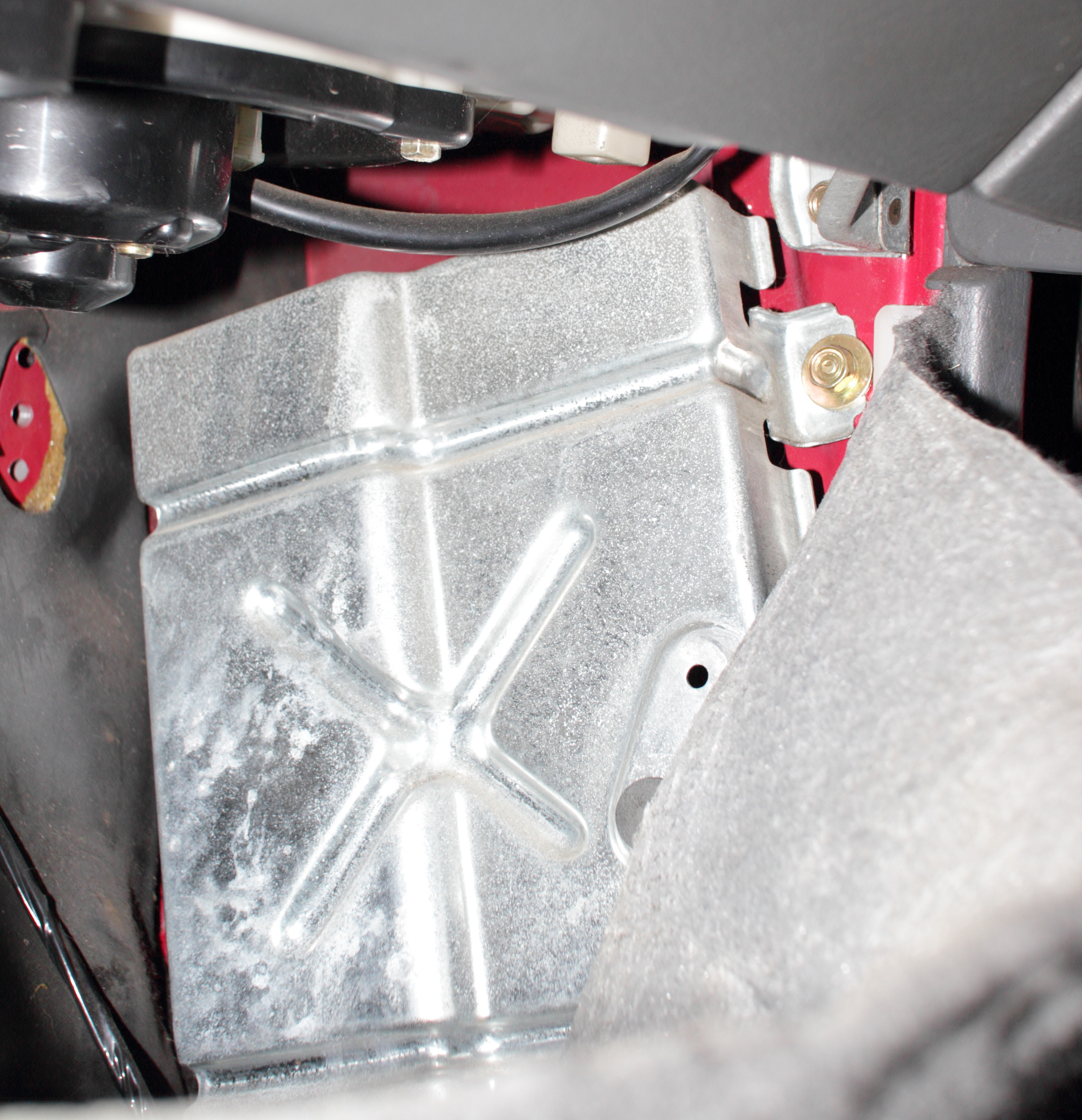

A související dotaz - pod tímhle "pancířem" u spolujezdce vlevo viz Foto "img_2341"
jsem si myslel, že je ECU, ale není pod ním vůbec nic - má to vůbec ECU? A pokud ano, kde?

Pokud je to karbec, měl by mít mechanickou pumpu na hlavě, takže tím pádem nemá elektrickou v nádrži a nemá ani hlavní relé.
POd krytem bych taky očekával ecu Úsměv
Tvůj motor je tady poněkud exot, myslím.

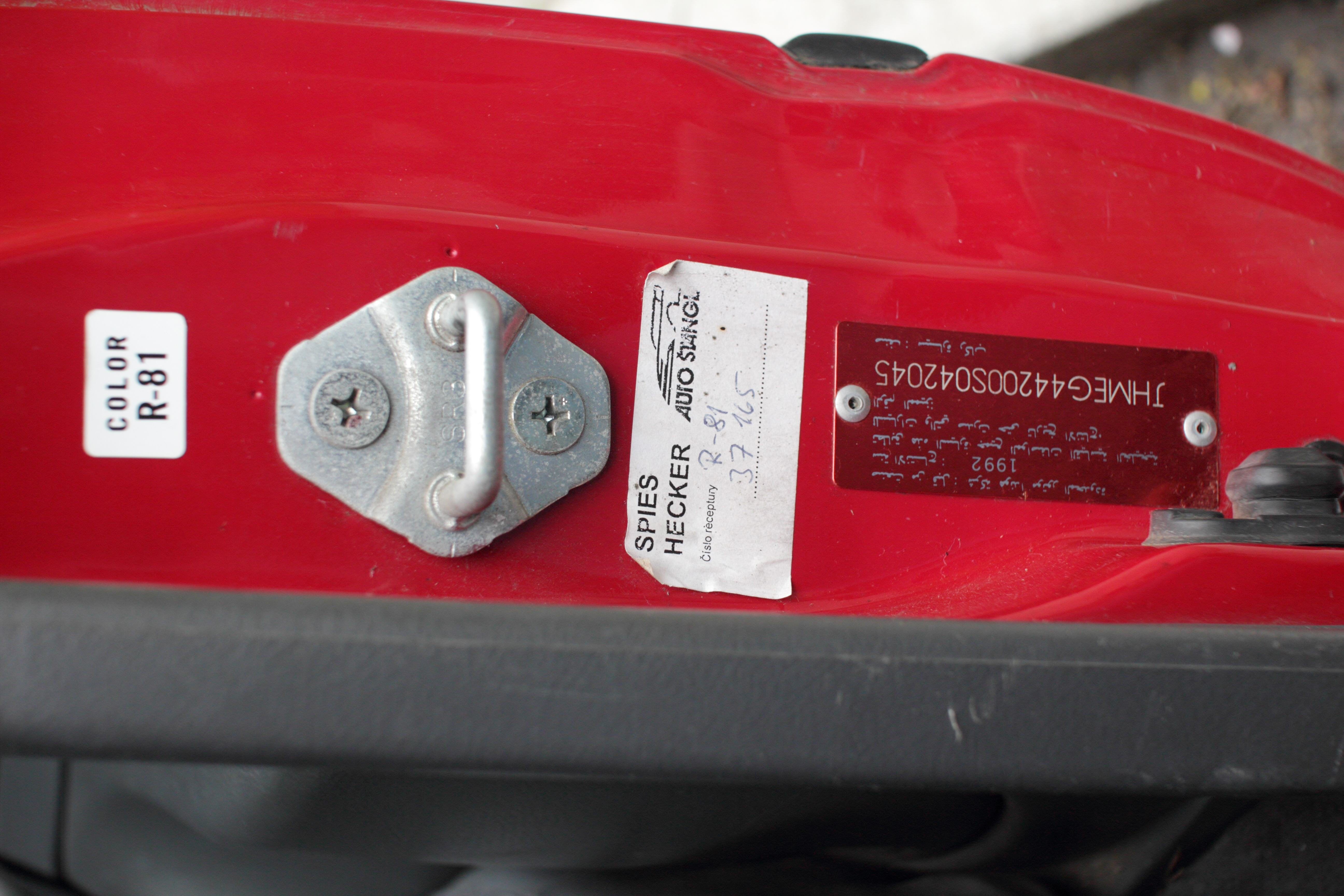

akebono je vestina brzd na hondach, ted dekel je na 10matky, udelej nejake fotky, jak vyzera a jestli mas stitek s ,,rosypanou ,, ryzi kdyz otevres ridicovy dvere

S tím sloupkem u řidiče mi až teď dochází, že to opravdu mohlo být pro arabský trh (viz IMG_2236)

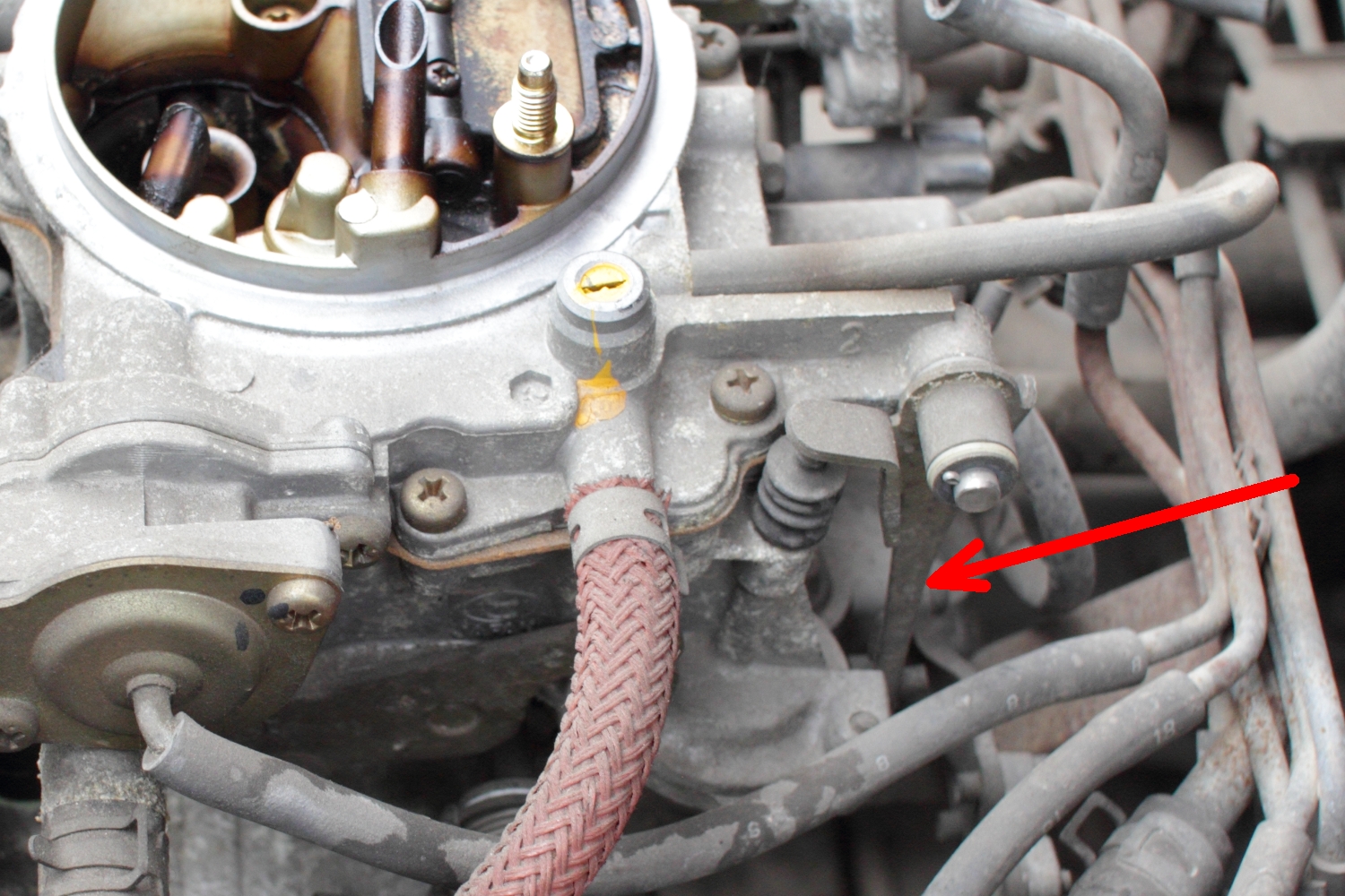

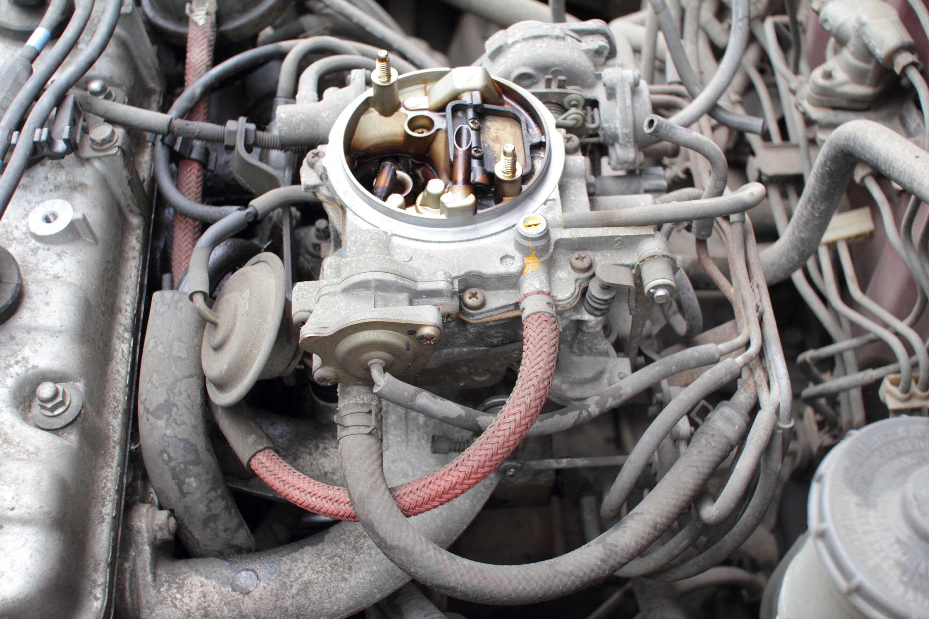

Tak jsem se zatím dál - pod ten plech - nedostal. Ta hadička na tom kloboučku vlevo (viz foto) je "přirostlá" a nejde sundat (nechci jí potrhat).
Čím uvolňujete takovéhle gumové hadičky? - silikon sprej? Čím vůbec ošetřovat gumu?
BTW: Kde se kupují tyhle tenký gumový hadičky (doufám že mají všechny alespoň stejné rozměry).

Chyť ji do kleští a zakruť s ní. Odtrhne se a pak už půjde stáhnout.

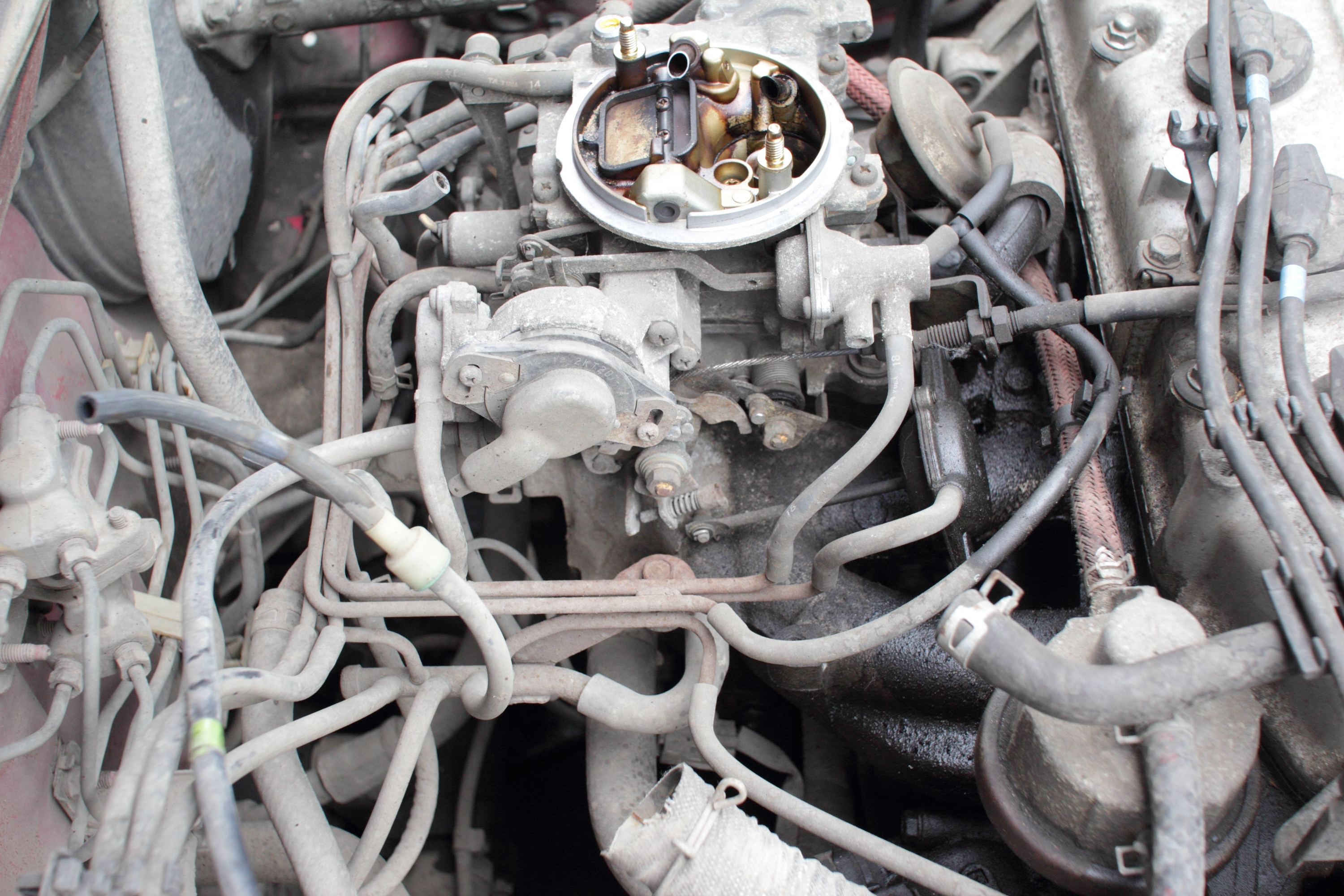

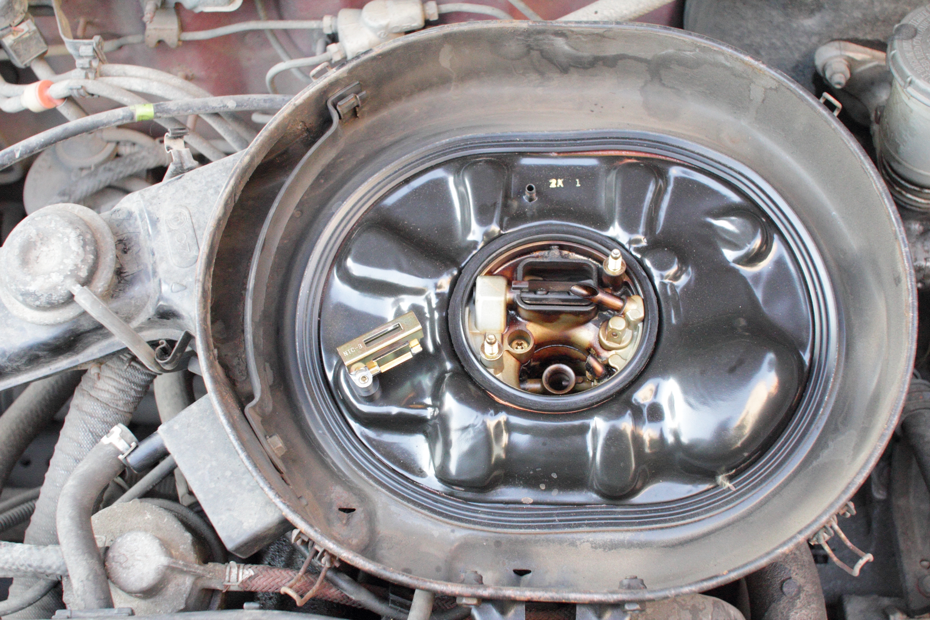

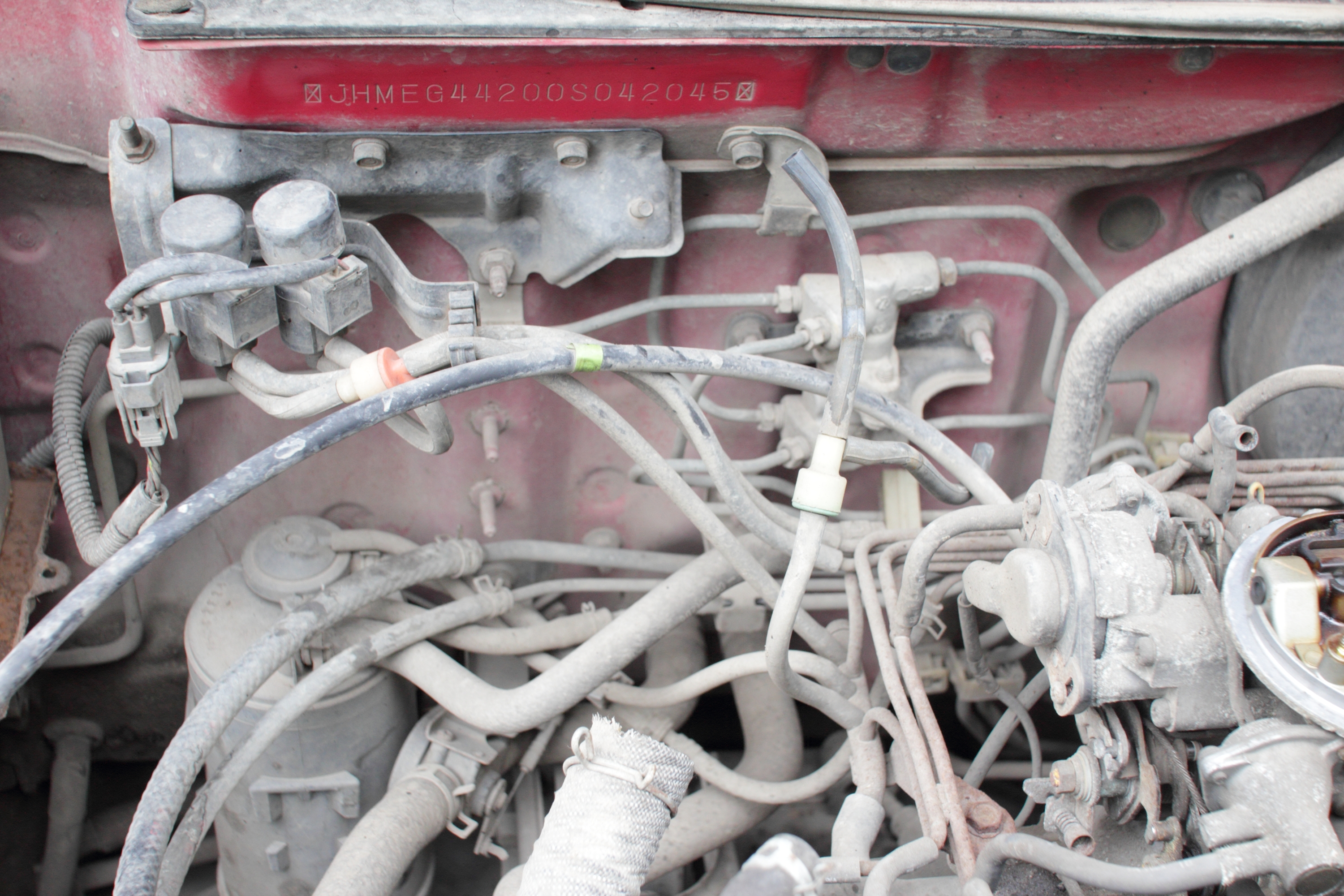

Tak jsem to konečně sundal (že ty hadičky uvnitř potrhám, jsem se bál zbytečně - byly přirostlé jen na začáteční hraně).
Minor: to zakroucení pomohlo Úsměv
Viz foto - teď co s tím dál - od čeho/čím začít.

Ja mel teda karbec naposled u Stodvacky, ale nebude jen pricpana tryska v karbecu? Teda pokud to tam neni reseny nejak jinak Úsměv Pak bych jeste zkusil najot hadicku od pumpy, odpojit a zkusit nastarovat, jestli pumpa pumpuje..Hlavne se u toho nepodpal Velmi šťastný

Snažím se nepostupovat metodou "Slepé kuře hledá zrno", takže se prokousávám servisním manuálem, jenže potíž je v tom, že mnohé pojmy a funkce neznám ani v češtině - to je pak v angličtině těžké pořízení.
Např. nevím, která je hlavní tryska (ta v díře bez klapky?).
Navíc nevím, jak to funguje, když to funguje Smutný - teď konkrétně - jak se tahá za to táhlo, co mačká akcelerační pumpičku. V manuálu je to dost nepřehledně (viz 62sr300a_page11-112).
Další věc, kterou nevím, je - jestli můžu spustit motor s takhle odmontovaným filtrem.
P.S.: Všechny ty hadičky vypadaj neuvěřitelně zachovale - žádný popraskání apod.
