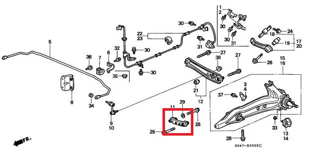

Dobrý den sháním tady tem silentblock. Jak se mu nadava aby jsem vedel co mam řict v krame?
zadna_naprava_408.jpg, 182.54 kB
Příspěvky: 126 H+ body: 0
PříspěvekZaslal: 5.2.2015 , 11:42   Citovat
Největší silentblok zadního spodního ramene, tzv. "puk", v angličtině rear trailing arm bushing. Ideální je vědět číslo dílu - kupříkladu na C5g by to mělo být 52385-SR3-000.

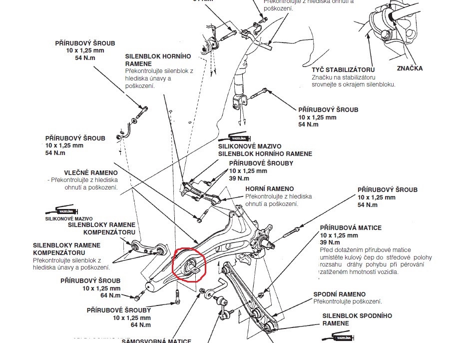

Akurát s tým rozdielom, že som nepovolil skrutku na spodnom priečnom ramene (kvôli zahrdzaveniu v silentbloku). Radšej som úplne uvolnil vyrovnávacie rameno (malé ramienko ukotvené spredu pozdĺžneho ramena, na kt. meníš veľké silenty). Skrutky v karosérii väčšinou zahrdzavene nie sú, preto som volil tento variant. Predtým som tie veľké silentbloky ešte bachol do mrazničky, nech sa trošku scvrknú. Myslím, že to pri narážaní kladivom trošku pomohlo. pifko
Příspěvky: 32 H+ body: 3
Jarek je teď offline  Jarek
PříspěvekZaslal: 25.4.2015 , 8:17   Citovat
Kompenzačním ramínkem se nastavuje geometrie Mrk Takže bych si jí nechal zajet zkontrolovat ...

Hmmmm a keď som oboje skrutky na ramienku dotiahol až vo voľnom zaťažení, aj tak treba nechať skontrolovať? Myslím tým to, že som najprv dotiahol horné priečne rameno v karosérii, potom som dotiahol skrutky na veľkom silentbloku pozdĺžneho ramena, následne som úplne spustil auto na rovinu, uvoľnil rýchlosť a aj ručnú, nech je voľne zaťažené a až potom som dotiahol vyrovnávacie rameno, teda obe skrutky na ňom. Lebo naposledy, keď som bol na geometrii, tak mi chlapík povedal, že na mojom aute sa zadná geometria nenastavuje...iba predná cože cože ? Takže? Cooo???
PříspěvekZaslal: 25.4.2015 , 19:14   Citovat
Takže chlapík na geometrii evidentně nezná Hondy. Šroubem co je na vnitřní straně (tj. ke středu auta) se nastavuje geometrie

Čo má spoločné klasická priechodzia skrutka s geometriou, ktorá len ukotvuje vyrovnávacie rameno? Nemyslím si, že má význam to, čo je zaznačené na obrázku, keďže sa tým iba vymedzí silentblok. Skôr vidím problém v tom, že pokiaľ sa dotiahne táto skrutka v uvoľnenom stave ramena a následne bude rameno v akcii, môže strhnúť gumu v silente. Akcia tohto ramienka je myslím mierne vidieť aj v tomto videu (ľavé spodné okienko):
Preto si myslím, že auto má byť na rovine v nezaťaženom stave a až vtedy sa majú dotiahnúť skrutky tohto ramienka, aby následne pri pohybe nahor a nadol nestrhlo silentblok. Je to myslím podobné, ako v hornom priečnom ramene ---> pokiaľ dotiahneš skrutku cez silentblok ukotvený do pozdĺžneho ramena v nezaťaženom stave, následne auto zaťažíš a niekde vbehneš do hupáku, tak akúrat čoskoro strhneš gumu na tomto silentbloku. Preto by sa mal aj tento silentblok dotiahnúť v zaťaženom stave, aby mal dovolený pohyb v hornom a aj v spodnom smere. Opravte ma, ak sa mýlim Nápad je tu!
PříspěvekZaslal: 26.4.2015 , 11:01   Citovat
To že silenty dotahuješ na zemi děláš dobře, ale to neosouvisí s nastavením geometrie.
Tady to máš v servisním manuálu Nápad je tu!

Ach áno, toto som si veru ani nevšimol, že v diere pre skrutku a aj v karosérii je v podstate drážka na posúvanie ramena! Ďakujem veľmi pekne za PDF! Tak to valím bulvy Hneď ho aj vytlačím a dám ho do rúk mechanikovi na geometrii...holt, človek sa učí celý život Úsměv

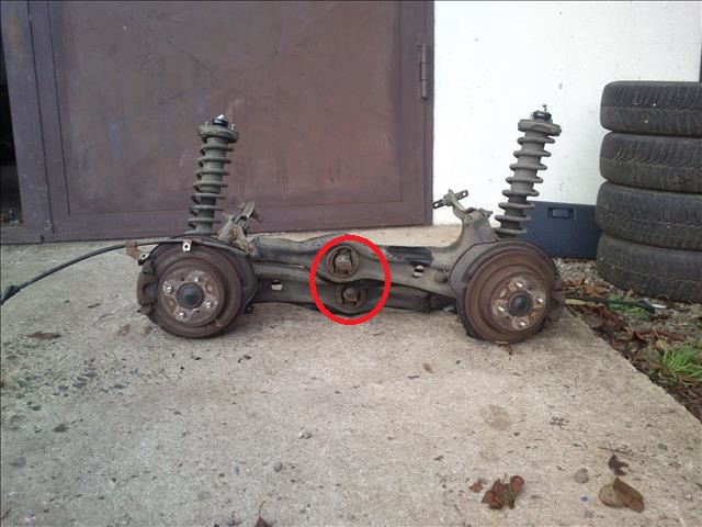

mě se jedna o tady ten puk ja nechci sundavat tady to cely. Myslite ze se da vyměnít rovnou na autě?
dsc_0115_640x480_127.jpg, 89.73 kB
Příspěvky: 37 H+ body: 0 1994 Civic Coupe
Hondik je teď offline  Hondik
PříspěvekZaslal: 13.5.2015 , 14:58   Citovat
JuraTP napsal:
Na autě se to dělá špatně a moc to nejde rychlejší je to celé sundat a vyměnit stejně to mušky vybít a na autě se ti to hýbe
