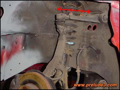

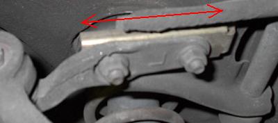

ahojte,někteří určitě víte že prelude (88-91) má pohyblivý horní čep,a tím se mění odklon kola.
co mi není jasné jak to štelujou,jaký je postup, protože není místo mezi pneu a blatníkem aby to povolili a zase utáhli,viděl to někdo z vás jak se to dělá ?
díky

Mrk Byl jsem u toho krátkou chvíli,ale pokud není nic zarezlého tak jde to trochu poklepat při mírně dotaženýma šroubama a pak trochu času a jde to. VTEC

já vím jak a čím,ale potřebuju vědět jak to dělaj,jak se k tomu dostanou když je tam kolo,a to se nedá štelovat bez kola ne ? zda to dělají v kanálu,nebo to změří,sundaj kolo,naštelujou a kolo vrátí ,,,

zvednou atuto na heveru a proste se tam musej dostat.

To je fakt,koukal jsem ,že to vepředu zasyčelo a celý předek auta se zvednul a technik šel na kola něco nasadit a ten paprsek z toho zařízení někam zamířil a pak to ladil pod autem. OK

takže bez laseru to nejde,nedokaže si to naštelovat člověk sám

nene geometrii si sám nikdy neuděláš a když se pustíš do odklonu tak tim zase rozhodíš geometrii takžes emusí nejdřív udělat odklon a pak sbíhavost, dělá se to najednou na jednom stroji a jak se k tomu dostanou je jednoduchý. Když to nejde povolit tak sundá kolo povolí to, pak ho zase nandá a na dotáhnutí s euž dostane každopádně když se dělá sbíhavost tak je auto ve vzduchu a může se tam dostat zespoda podběhem.

aha,takže to změří, zvedne auto,a vše našteluje,,,,hmm,díky díky
