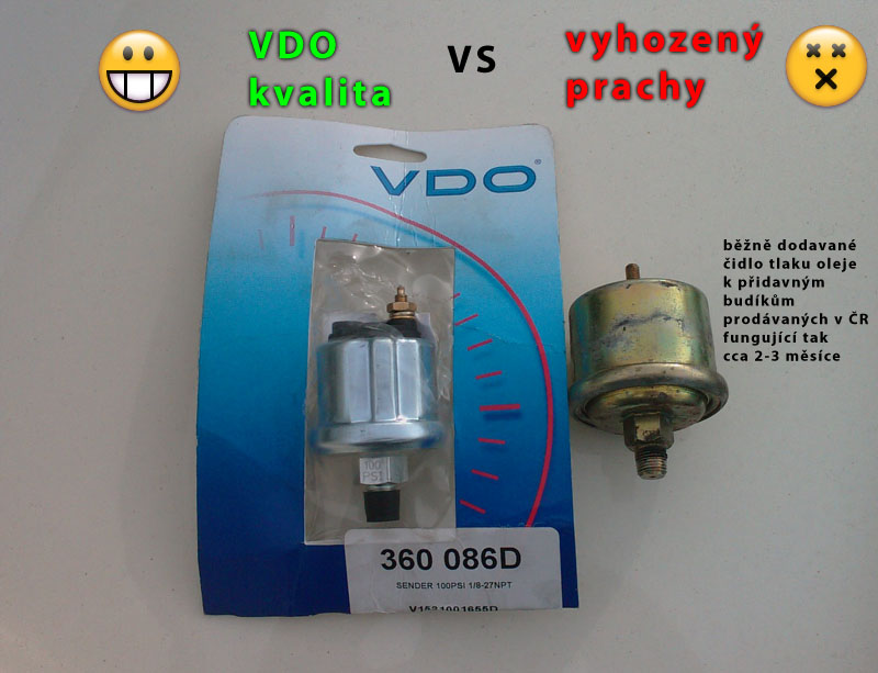

Chtěl bych varovat kupce, před čidlem tlaku oleje na obrazku (běžně s "obyč" budíky). Životnost jde počítat na tejdny, měl jsem dvě a i ostatnim přestaly fungovat ... lepší je si připlatit za VDO

caute , chcem sa opytat ako zapojit hore na fotke uvadzane cidlo na tlak oleja... kupil som budiky na fotke hore s cidlom ktore je na pravej strane . ked som to prvy krat zapojil tak mi budik ukazoval max hodnotu pozrel som pod auto a tiekol olej ... dal som ho von a skusil som pustit do neho vzduch tak vytekalo po obvode z cidla ... tak som objednal take iste a ked som to nahodil tak zasa hodnota na max ale uz nic netecie .. treba to dako este ukostrit alebo co nech to ide ?? nedostal som navod ku nemu ... dik za kazdu radu

nevim co mas za snimac tlaku, ale ja co zapojoval, tak to melo dva vyvody, cili jeden na kostru nekde na motoru a jeden byl signalni do budiku nekde v aute Mrk

no ja mam len s jednym vyvodom,ale aj tak si myslim ze to treba uzemnit.. len ci niekto nevie ze kde

ja mam to samy a myslim ze neni ukostreny ikdyznaky draty odsud lezou HaHaaa , driv jsem myslel ze cidlo nemam kdyz to ukazuje vzdy max Se stydím ale kdyz jsem se radne podival tak tam mam nejspis ten VDO je tam spatnej pristup ale mrknu jestli tam jdo dva nebo jeden ..

Pokud máš čidlo jen s jedním výstupem, tak jeho kostra je na obalu. Ideální je sehnat si pájecí, nebo krimpovací očko na drát. Čidlo našroubovat přes to očko snímač tlaku do místa kde ho měříš a pak to čidlo přes tohle očko uzemnit do stejnýho místa kde máš uzemněný budík pro měření tlaku oleje.
To že ti budík ukazuje maximální tlak bude totiž nejspíš tím, že cesta mezi kostrou čidla a budíku má velký odpor a budík proto ukazuje maximální výchylku. Pasivní tlakový čidlo totiž se zvyšujícím se tlakem zvyšuje svůj odpor a jeho rozsah není zrovna dvakrát velký, takže je to dost náchylný na špatnou kostru, atd.

dakujem, za radu,ale.stale to nejde.... jedine co som si vysmol je to ze ked ho vyrobujem von a pustim do neho vzduch tak stale ukazuje MAX ale ako nahle zmeram odpor cize merak dam na obal a vyvod z cidla tak zacne budik ukazova MIN a ko prikladam a davam prec merak tak tak sa hybe rucicka na budiku... vies mi niekto poradit co.stym ??? dik
