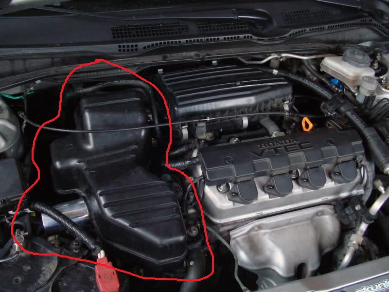

když chci do auta aplikovat sportovní sání (uvedené níže v odkazu), dám ho místo rezonátoru sání, nebo jinak? Po odejmutí rezonátoru se totiž jízdní vlastnosti výrazně zhoršily, auto především moc netáhlo. Prosím o radu, jak sání správně vložit, předem děkuji. Úsměv Honda
Honda Civic 2003 (EP), motor D14Z6
Sportovní sání: tudy odkaz
Rezonátor sání:
nb652w.jpg, 115.87 kB

Pokud je to sání z odkazu přímo na tvoje auto, tak přijde namontovat na škrtící klapku.
Ta je pod tím boxem se sponkama, kde je filtr. Takže i ten musíš odmontovat.
Ale připrav se na to, že to i tak pojede stejně blbě jako, když jsi sundal jenom rezonátor.
A taky se skrz ten filtr bude do motoru dostávat víc bordelu než skrz originální papírový filtr.
Ale bude to mít super zvuk, to zase jo. Úsměv

Dal bych sport filtr ještě před rezonátor těsně za světlo odstínit ho přepážkou od motoru a od nárazníku udělat trubku vedenou k filtru a navrch té trubky od nárazníku dát nějaký filtr, aby ti na sport filtr nelítaly kamínky. Jinak nejlepší co můžeš udělat je dát do origo boxu sport. filtr a máš lepší průchod a origo vlastnosti sání spočítané v hondě. Jinak je tady pár typů na sání podle toho co od auta očekáváš
