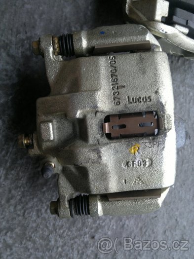

pozná někdo z čeho jsou?
25493546.jpg, 48.46 kB
25493546.jpg, 44.87 kB
Příspěvky: 188 H+ body: 0 1993 Civic Vti
gembler je teď offline  gembler
PříspěvekZaslal: 2.7.2013 , 9:47   Citovat
Rover 600, predni
Příspěvky: 95 H+ body: -3 1997 Civic VTEC-E
kubaa1 je teď offline  kubaa1
PříspěvekZaslal: 2.7.2013 , 9:48   Citovat
gembler napsal:
Rover 600, predni
na jakou velikost kotoučů?
PříspěvekZaslal: 2.7.2013 , 10:15   Citovat
kubaa1 napsal:
Mely by to byt na ty vetsi 282mm. Ale ruku do ohne za to nedam.
PříspěvekZaslal: 2.7.2013 , 10:47   Citovat
gembler napsal:
jak to poznáš?
PříspěvekZaslal: 2.7.2013 , 12:37   Citovat
kubaa1 napsal:
jak to poznáš?
Podle toho vyrazenyho cisla. Napis to do googlu a hledej Úsměv
