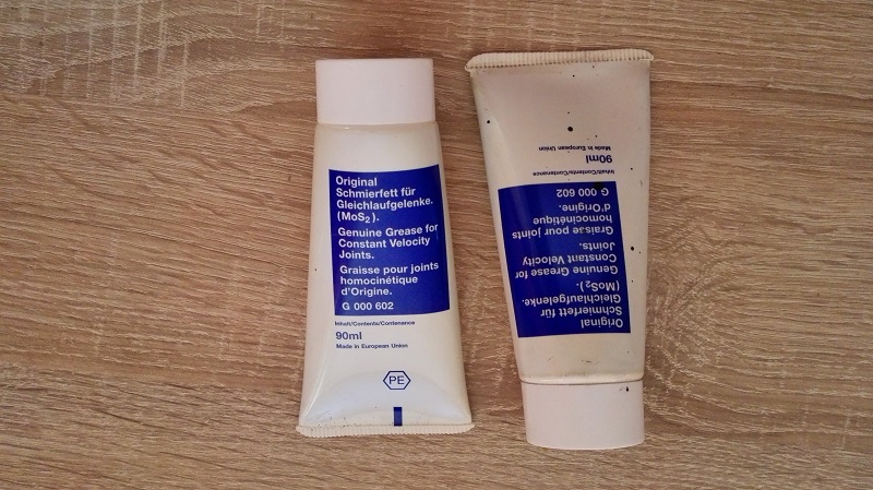

PříspěvekZaslal: 10.7.2017 , 11:01   Citovat
Tak když jsem kupoval manžety na Civic tak v balení k nim bylo toto mazivo. Takže to přijde do obou kloubů. Vypadá to na to s molybdenem.Sice tam originál je světlé mazivo,ale dám tam tedy toto černé...

PříspěvekZaslal: 10.7.2017 , 21:07   Citovat
Kmóďa napsal:
kup original tahle je moc hustá,většinou odejde kloub mnohem dříve pokud nedáš originál,která je na jiné bázi.
