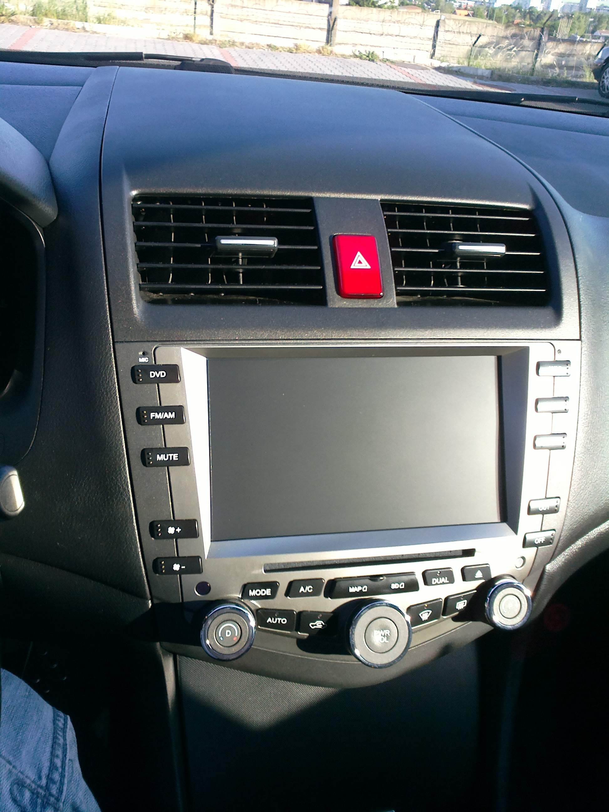

Zdravim po delsi odmlce a s novym accordikem!!!
Obracím se na Vas páč zatim jste mne nezklamali a hlavně nevim jak to pořešit...
Mám A7G accorda Tourer s 2,2 i-CTDi a s origo navigaci s bluetooth a 6cd changerem, centrální DVDROM na mapy... vše fachá... viz. foto:
Co mám:
1. univerzální video převodník MI-UNI03 pro vstup 2 video signálů, koupeno s kabeláží přímo na accorda, tenhle: MI-UNI03 (dodám fotky)
2. couvací kamerku NTSC zadělanou v křídle - funguje při zpátečce - SUPER!!! (dodám fotky)
3. FM vysílač zabudovanej do prostoru v loketní opěrce, ale to je bída, jedna frekvence a když je zrovna volná, tak to stejně blbne a o kvalitě zvuku ani nemluvě (dodám fotky)
Co chci:
1. ponechat originál navigaci s veškerýma funkcema
2. audio vstup na 3,5 jack nebo 2x cinche(pro poslouchání z mp3, mobila, kompa, atd.)
3. externí dvb-t dual tuner na sledovaní telky (zpráv) za jízdy... s možností přehrávání z USB (z tuneru), jsou tunery co maj USB, A/V vstupy 1x, A/V výstupy + hdmi atd...
4. univerzální převodník má vstup pro RGSB nebo RGBS... do tohohle zapojit vstup VGA z notebooku...

PROSTOR PRO FOTKY aktualního stavu:
COUVACI KAMERA:
(koupena na DealExtreme za cca 400Kc, lowres kamera NTSC, zrcadlove zobrazeni (standardne skoro vsechny), vodeodolna, barevne parkovaci pruhy jsou uz v kamere - ma to tak 95% parkovacich kamer z Ciny!!! )
- instalace:
- jak to vypada na displayi:
VIDEO VSTUP MI-UNI03:
(zakoupeno (viz odkaz vyse), ma dva nezavisle vstupy na video (cinch) + vstup na couvaci kameru) celkem tedy 3. Kamera vstup ma vzdy prednost(tedy pokud je aktivovana (zpateckou)).
- Umisteni:
PANEL V LOKETNI OPERCE: (vlastni bastl):
(vlastni vyroba, chtel jsem A/V vstup na pripojeni mini usb/SD prehravace DIVX) -
- Puvodni:
PUVODNI VERZE z 07/2011, ta cerna krabicka je FM vysilac. Ani po pripojeni filtru to nehralo pekne, pokud byla frekvence zrovna volna (tak 30% pripadu) tak to stejne preskakovalo...
- Aktualni:
Odendal jsem FM vysilac, a pridal z boku vstup pro 3,5mm jack... Vypinac bude pro budouci ON/OFF televizniho tuneru. Male ctvercove tlacitko slouzi k prepinani VIDEO vstupu prevodniku MI-UNI03 (navigace, RGBS, VIDEO IN a takhle porad dokola), soucasti baleni...
Na dotaz zapojeni RGB prevodniku, pridavam fotky. V STUALARMU jiz nemaji v nabidce tento prevodnik s kabelazi pro Accorda, pouze prevodnik a hole draty... ale da se sehnat jenom konektor, tak aby bylo jasno, o ktery se jedna...
- rgb prevodnik jiz s kabely napr. tady: [url=http://www.stodvacet.cz/?p=productsMore&iProduct=1178&sName=Video-vstup-pro-Honda-(02-07)]odkaz[/url] -ale zbytecne drahe...
- pro verze s navigaci je potreba tato Y propojka (viz fotky), protoze konektor je jiz obsazeny...
FOTKY:
POZOR:
Objevil jsem jak zapojit kameru primo do DVD navigace, na tomhle: odkaz foru se o tom diskutje... zkousel nekdo?
Zkracene: na zadni strane DVD je 7pinovy konektor pro tovarni couvaci kameru. Pripojenim videosignalu na pin 2 a 5 a spojit 6 a 7. a hotovo... teoreticky detekuje sam signal a zapne se pri detekci signalu.
To by slo pouzit i na video vstup!!!!
Pridavam par fotek bastl vstupu kamery do dvd z vyse zmineneho fora:
TAK CO, ZKUSI TO NEKDO????

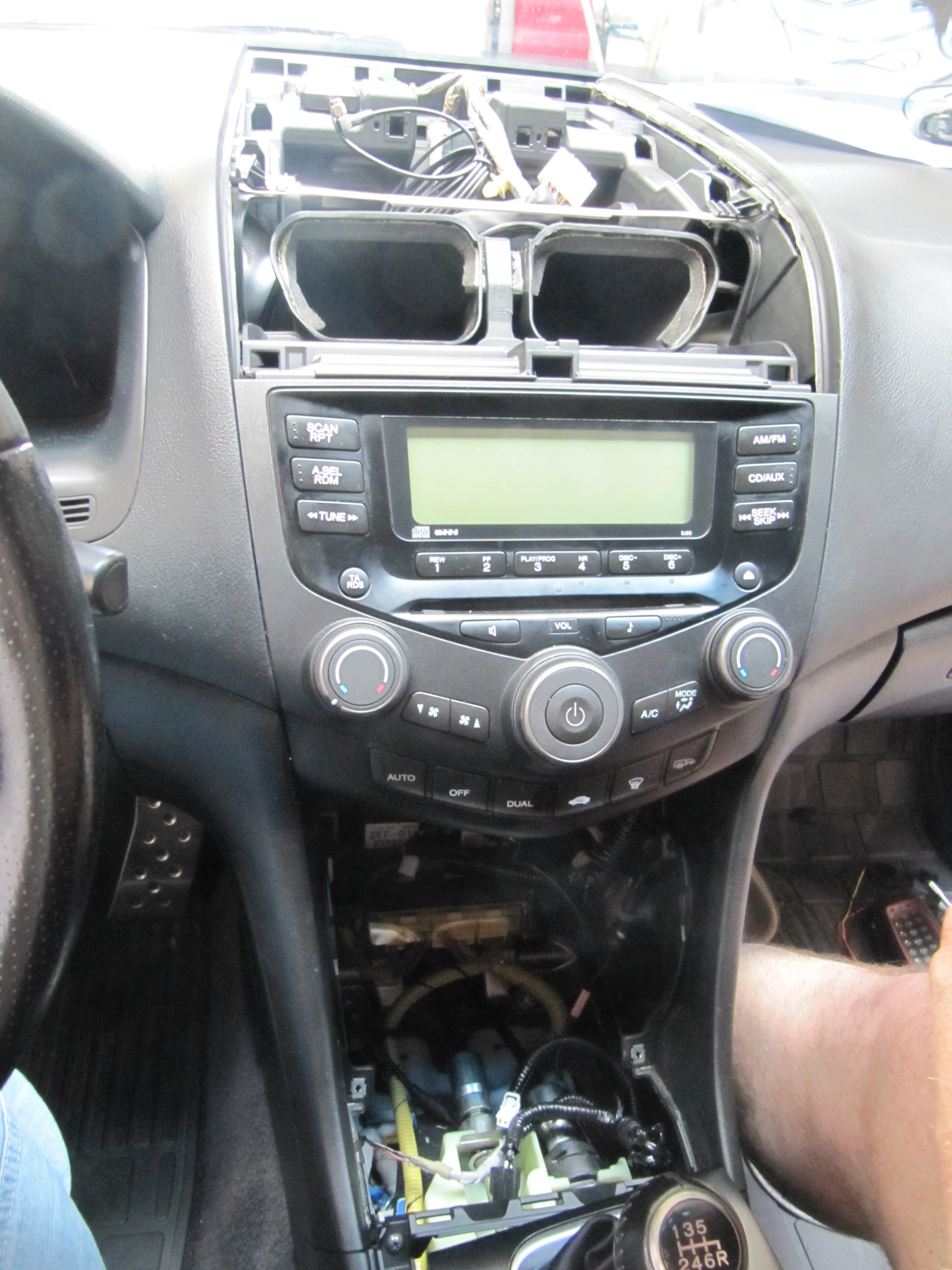

MONTAZ fake XCARLINKu:
- zadelal jsem 2 USB konektory (samice). Leva strana zapojena primo do Xcarlinku, Prava strana pripravena pro budouci DVB-T televizni tuner...
- zakoupena 32GB usb flashka za 14,90 EUR (cca 380 Kc) v akci v Carrefouru... narval jsem to pisnickima a zatim 13GB zabrano, zbyle misto bude na filmy, klipy atd...
- protoze vstup na 3,5mm jack XCarLinku funguje pouze kdyz neni pripojen usb ani SD, prehodim rucne flashku z leveho konektoru do praveho a tim se aktivuje AUX vstup Xcarlinku (3,5mm jack) a tim padem se propoji audio vstup z DVB-T. Zaroven muzu prehravat filmy z flashky...
Fotky z montaze:

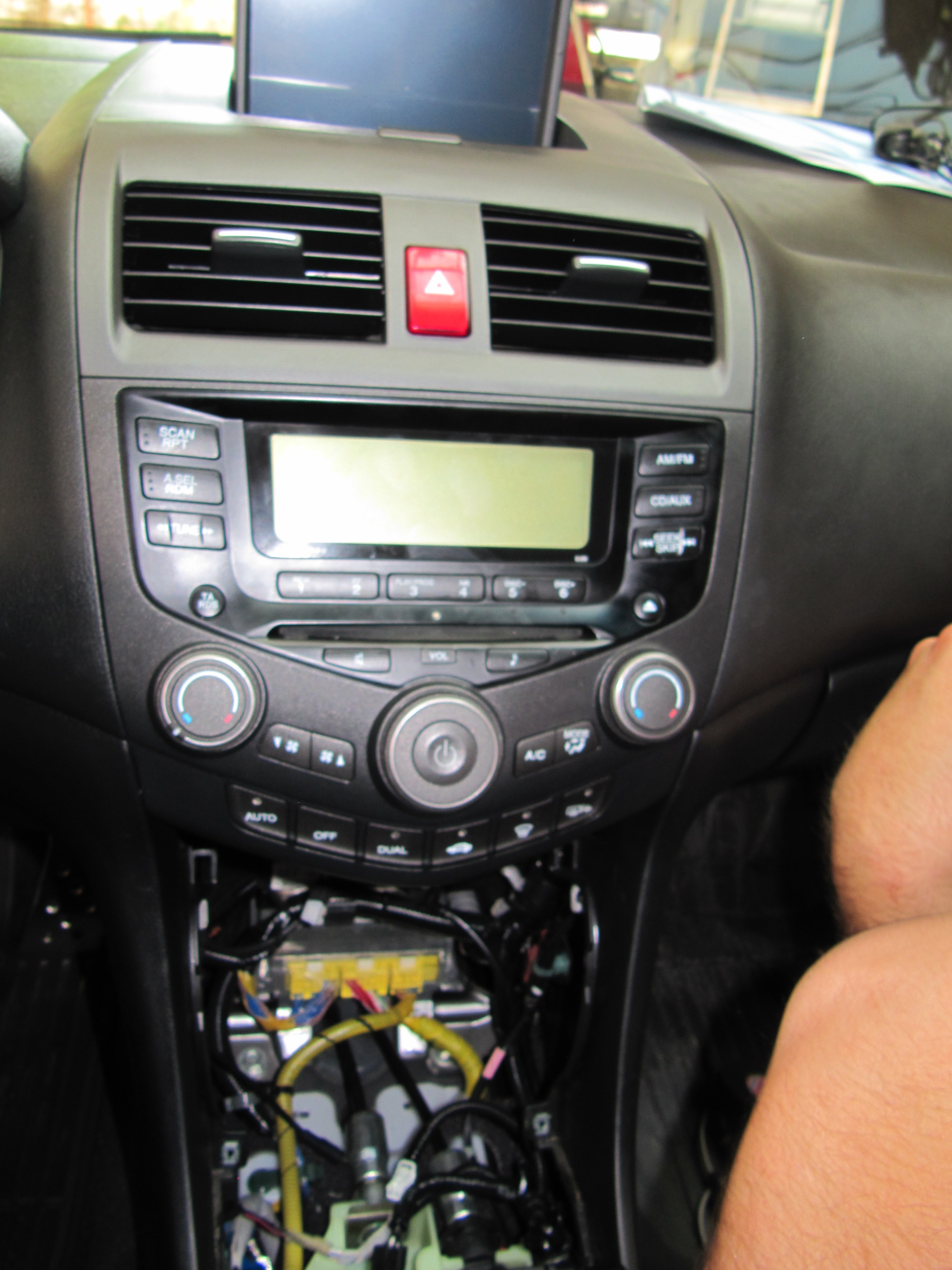

-umisteni Xcarlinku za monitor navigace:
Umisteno schvalne za monitor, jednak proto, ze:
a) uplne nadherne se tam vejde...
b) je daleko od vseho rusivyho...
c) mezi navigaci a dvd mam v planu umistit DVB-T tuner...
-zabudovani 2 USB konektoru do deklu pod navigaci:
-funkcni vysledek:
-a nakonec zakoupena flashka, je opravdu mini (model SanDisk Cruzer Fit 32GB):
Zbyva poresit prepinani 2 stereo vstupu a hotovo...

Niečo podobné som chcel riešiť aj ja. Mám Acco 94 2,2 ictdi s navigáciou. Nechcel som číňana, ani nie kvoli designu ale kvoli tým problémom s klímou.
Potom som narazil na tento produkt: tudy odkaz
Jediný problém by bol preložiť vrchný display, ten by som chcel zachovať. Bohužial z finančných dôvodov som tento projekt neuskutočnil, ale...
Nakoniec som to cez mňa objednal pre užívateľa Varuj. Všetko to má spojazdnené a videl som to naživo. Brutal. Ozvučenie raketové. Filmy fungujú - púšťa ich z USB. Najlepšie je navi - ktoré je v centre sledovania.
Samozrejme funguje aj spätná kamerka. Avšak pozor nemá vlastný CD/DVD player. Aj tak všetko externé ide z kľúča.
Rádio používa štandard. Neviem ako to je s TV. Po použití pekne zaklopíš a ukryješ pred zrakmi nnenechavcov...
Pre prípadné otázky kontaktuj uživateľa Varuj.
Ešte jeden trochu prolém - ten plast čo zakrýva centrálne fukáre je o 3-4mm na tomto produkte dlhší a preto ho treba nejako upraviť. Pre šikovného kutila ako si ty - nie je žiaden problém. Ono to totiž nie je pre modely od 2003 do 2007. Ale pre 2006-2007. Preto tý čo si objednali tú spomínanú zabudovanú navigácie tam mali 3-4mm fugu, teda dieru.
Lebo ten oem plast od 2006 je o tento rozmer dlhší a pre 2003-2006 to treba skrátka skrátiť.
Cena cez Sinoitproducts.com bola aj s clom a poštovným 350 Eur.

Povodne sme mali z hromadneho nakupu zakupenu tuto verziu: tudy odkaz Kupovali sme to vsetci, na modely bez/s origo Honda NAVI. Ti, co nemali origo NAVI, nemali problemy s dopasovanim, sedelo to ako uliate, vid moje foto na konci clanku. Bohuzial mam Acco v diesli a kvoli tomu radiu som mal problemy s klimou (je ina, nez maju benz. verzie a je ovladana cez origo H radio-tym nemyslim len ovladace nastavenia klimy). Uvedena verzia musela preto ist prec a vratilo sa origo H radio. Potom mi Neophyte ukazal a nakoniec aj objednal zariadenie, ktore je v jeho prispevku vyssie a s tym som nadmieru spokojny. Ten dalsi monitor tam nemusi byt stale - tym myslim, ze sa da zatvorit a ostane rovna plocha, ako pred jeho montazou.

Ahoj Honasvocas,
ako som uz napisal, vsetkym benzinakom to slape bez problemov, len diesel nesouhlas Origo H radio totiz vysiela pri zapnuti klimy impulzy na jedno relatko, cez ktore to potom ide na vrtulu kompresoru klimy - v tom bol cely problem. Dalsia vec je, ze funkcnost celej sustavy klimy sa kontroluje cez origo H radio, takze dalsi dovod na to aby si ho tam mal.
Ja mam tento kusok: tudy odkaz a dostal som ho v baliku osadene uz v novom rame, takze som ho iba vymenil kus za kus. Zo stareho som iba prehodil vyduchy ventilatora. Pasuje presne, aj farebnym zladenim. Ten pristroj mas bud s panelom hore, alebo ho potom zatlacis dolu a zaklapnes. Na pristrojovke je vidiet iba jeho obrys. Hudba z pristroja je vyvedena cez origo H radio - pristrojovku musis rozobrat a zo spodnej strany sa kabel len nacvakne-pripoji na origo H autoradio, pre zabezpecenie AUX vystupu (zrejme ako CD changer) - takze hudba zo zariadenia je prehravana cez origo reproduktory. Ked chcem pocuvat hudbu - MP3 zo zariadenia, tak si cez volant preladim vystup z radia na CDC a je to. Cez volant potom mozem tiez ovladat vyber pesniciek a tiez aj hlasitost. Mrk Ako to zariadenie funguje, mozes vidiet napr. tu: tudy odkaz
DVB tuner som do auta nechcel, z toho povodneho hromadneho nakupu si ho niekto ale objednaval.
V baliku z Ciny som dostal ako darcek aj cuvaciu kameru, ktoru mam napojenu na pristroj, montaz velmi jednoducha, je len osadena namiesto osvetlenia SPZ...
Z montaze:
IMG_2002.JPG, 2.02 MB
IMG_2003.JPG, 1.69 MB

to "varuj" -
jestlize jsem dobre pochopil , zustalo originalni radio a k nemu se pouze "prifaril" vyklopny displej ?
Bez dalsich zasahu ???

Celkom dobre si to pochopil Velmi šťastný Uplne bez zasahov, ako som pisal vyssie, len vymenit kus palubovky za dodany s novym pristrojom (Fuctions: 1.High definition digital panel ,800*480, 2.GPS navigation (win CE6.0), 3.Camera video input funtion, 4.Bluetooth, 5.The picture in picture (PIP function), 6.USB support MP5,AVI,WMV,MP4,MP3,WMA,MID,etc.(USB DISK 32GB,HDD 160GB) a pripojit kabel zozadu k origo H radiu a fachci...

To SaKaL:
• Predpokladas dobre, kabel s flashkou mam v kastliku pred spolujazdcom
• Prehravac film s titulkami nezvlada, vobec ho nenacita, inak filmy idu super, tiez ma PIP
• Podporou cz znakov myslis napisy a znaky na ovladani? Ak ano, no problem, ziadna rozsypana ryza
• Pri zaslani vyrobku z Ciny bola prilozena SD karta s IGo 8 a Primo s mapami Europy, aktualizacia sa da stiahnut cez net
• Ano, kabel od cuvacej kamery je tahany cez cele auto...
