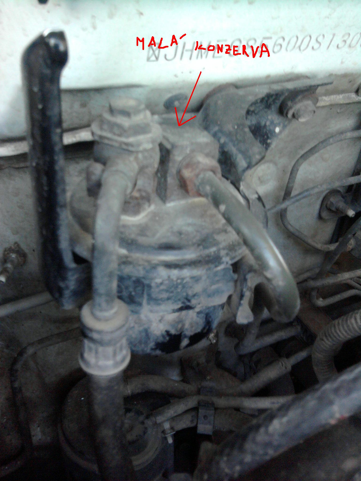

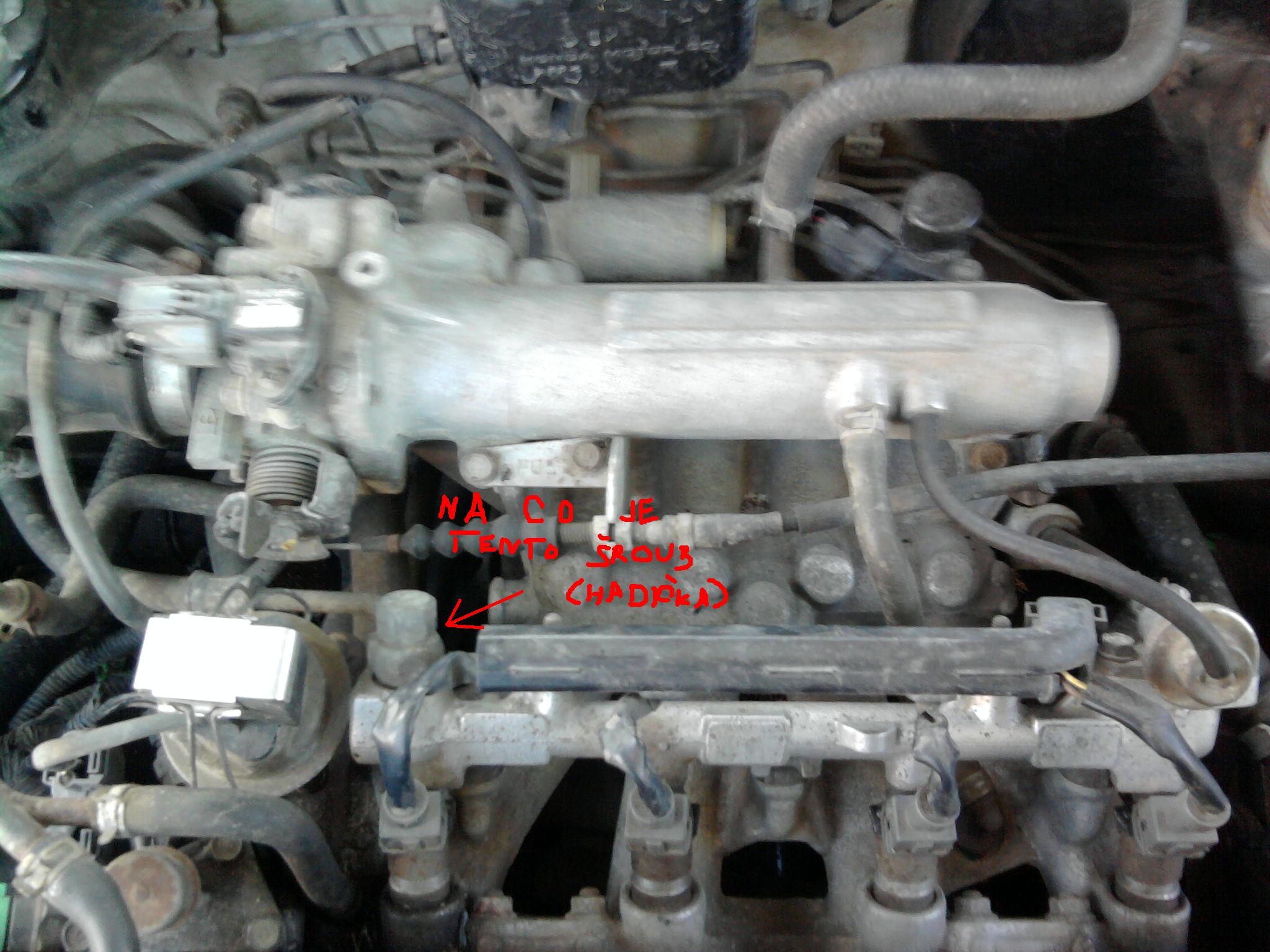

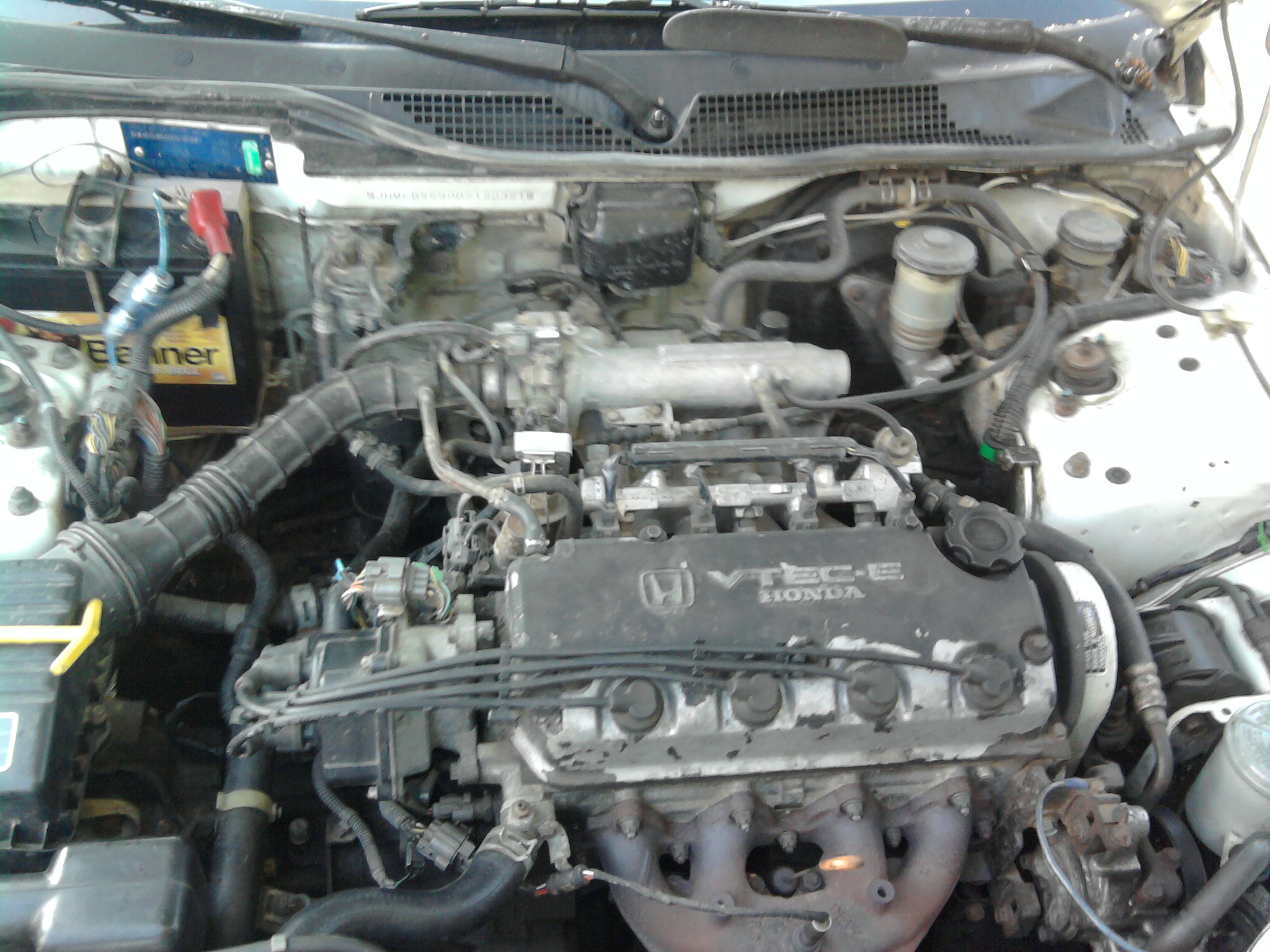

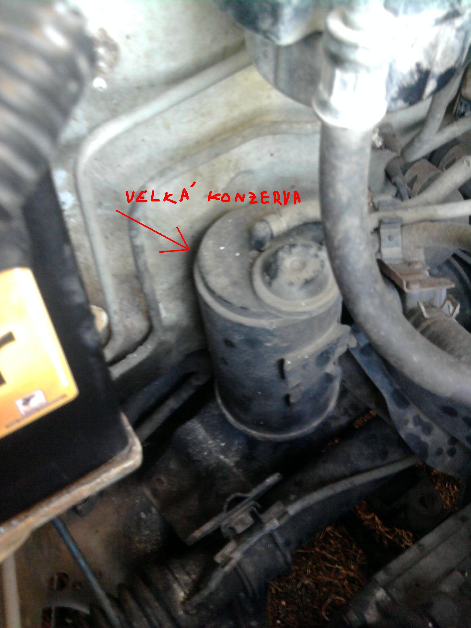

Zdravím. Mám takový problém se startováním u mého Civica C5G Sedan, motor D15Z1 1.5i ECO V-Tec 84kw. Když chci nastartovat, tak auto točí,ale zaboha to prostě nechytne. Přijde mi to jako když ani neslyšim palivové čerpadlo. Došel jsem k tomu, že tam nejde prostě benzín, jelikož vše ostatní funguje jak má. Svíčky dávají jiskru, benzínu je spousta, olej je, baterie nabitá, vzducháč vyčištěn, startér točí výborně atd. Včera jsem jel do města, zastavím, vypnu motor a chci zase jet. Motor naskočí, ujedu 300m a najednou to ztratilo otáčky a plynový pedál prostě nereagoval a auto chcíplo a už s tím nešlo nic udělat. Když jsem to zkoušel na lanu nahodit, tak motor si jakoby škitnul a držel,ale když jsem šlapal na plyn tak se nic nedělo. Když jsem vyřadil, motor zase chcípnul. Tak bych se Vás chtěl prosím zeptat, jestli někdo neví co stím, případně, kde je palivový filtr a kde je palivové čerpadlo? Přiložil jsem pár fotek a chtěl bych vědět co je to za věci? Známí mi totiž tvrdil, že palivové čerpadlo je u motoru, taková tak konzerva. Ještě jsem četl, že palivový filtr je někde vzadu na straně řidiče pod autem,ale tam jsem nic nenašel. Prosím poraďte mi co stím. Díky za reakce

5G mělo VTEC-E pouze 66kW. jinak velká konzerva je palivový filtr (bývá na příčce mezi motorem a interiérem) , vyměnit. malá konzerva bych řekl čerpadlo. šroub netuším. mám 6G VTEC-E a tam na tom místě je VTEC selenoid
Malá konzerva je palivový filtr ne?
Příspěvky: 899 H+ body: 0 2000 Civic
gear je teď offline  gear
PříspěvekZaslal: 22.10.2011 , 16:38   Citovat
Giger napsal:
ee, malá je čerpadlo je to dobrý

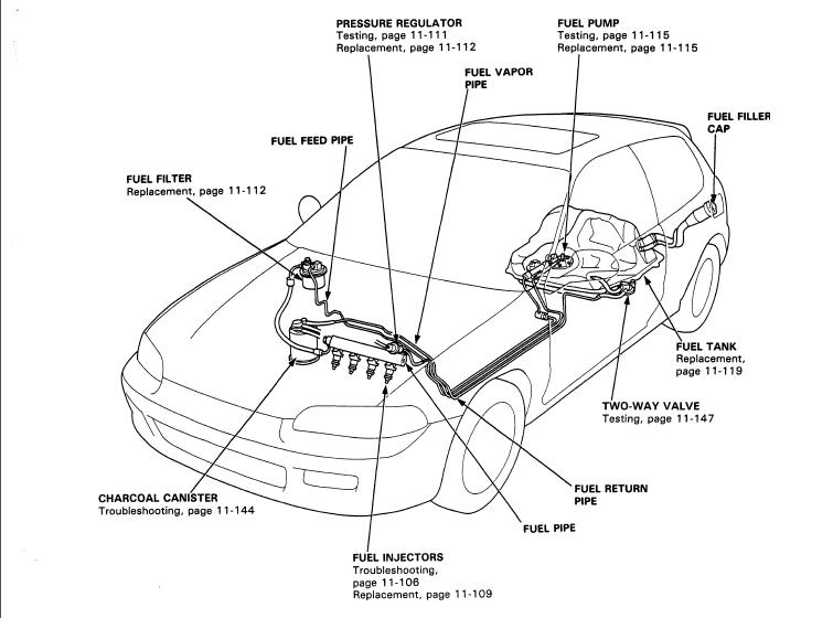

Už jsem to zjistil. Malá konzerva je palivový filtr, a palivové čerpadlo je u nádrže někde pod sedačkamam. A opravdu mám v C5G 1.5 Eco V-Tec 84kw. Mělo by to být 92-95 ale já to mám 1996. Právě každej se divý že mám 5G s tímto motorem. Teď jdu zkusit propájet to Main relé, je nějaké začerněné. A jak vyčistím nebo zkontroluje ten paliový filtr(malá konzerva)?

PříspěvekZaslal: 22.10.2011 , 17:00   Citovat
gear napsal:
Já bych řekl, že filtr Úsměv
PříspěvekZaslal: 22.10.2011 , 17:04   Citovat
sry za mistifikaci, mrknul jsem do chytrých knížek a čerpadlo je našroubovaný v nádrži. od r.v. 1995 nasunuté. tím pádem celá moje teorie padá Velmi šťastný malá je filtr Úsměv jdu spát Velmi šťastný
karlospajdos: ten nekontroluj, má se měnit po 40tis km, pokud nemáš jistotu že tam není déle tak ho vyměň kus za kus. cca 400,-

A tady je vidět kde co je tedy

Pokud se nepletu, tak "malá konzerva" je filtr,, "velká konzerva" je nádobka s aktivním uhlím a tím šroubem je hadicí propojenej filtr s palivovou lištou, ne? Ale to už je asi stejně jedno, když se pravděpodobně problém vyřešil propájením main relé HaHaaa
Přesně tak jak říkáš je to....
