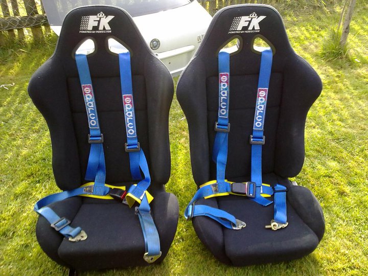

- sedačky FK a pásy sparco

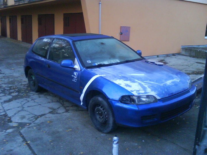

pár fotek
civic1.jpg, 77.88 kB
40941_1347870067725_1560520871_30743920_2225640_n.jpg, 91.91 kB
46444_1348659207453_1560520871_30745017_4694756_n.jpg, 44.21 kB
46444_1348659247454_1560520871_30745018_2579604_n.jpg, 63.47 kB
149525_1414339809427_1560520871_30860594_5162037_n.jpg, 106.33 kB
74323_1424697708368_1560520871_30877200_6205033_n.jpg, 97.53 kB
154493_1424699268407_1560520871_30877203_1152094_n.jpg, 70.75 kB
215553_1625348484512_1560520871_31176276_4191415_n.jpg, 46.59 kB
aktuální.jpg, 54.37 kB

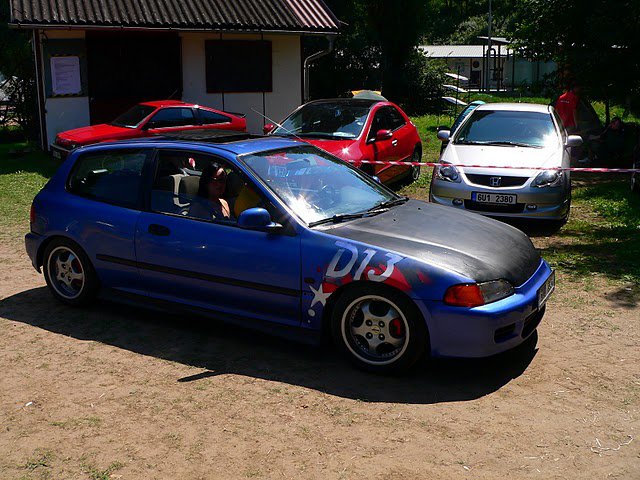

fotka z HONDAy
38488_1321908458701_1560520871_30680549_1109180_n.jpg, 125.55 kB

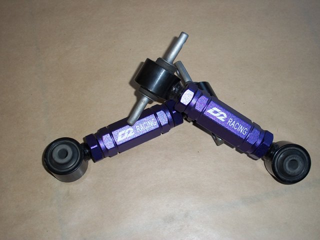

potřeboval bych radu k Real Trailing arm bushing (hlavní siláč v rameni), objednal jsem si tenhle tudy odkaz
a řeším jak to udělat, Máte s tím někod zkušenosti?
Bazzi je teď offline  Bazzi
PříspěvekZaslal: 6.6.2011 , 17:33   Citovat
Lukas28 napsal:
to je ten velkej predni ? to mi hlava nebere

PříspěvekZaslal: 7.6.2011 , 0:22   Citovat

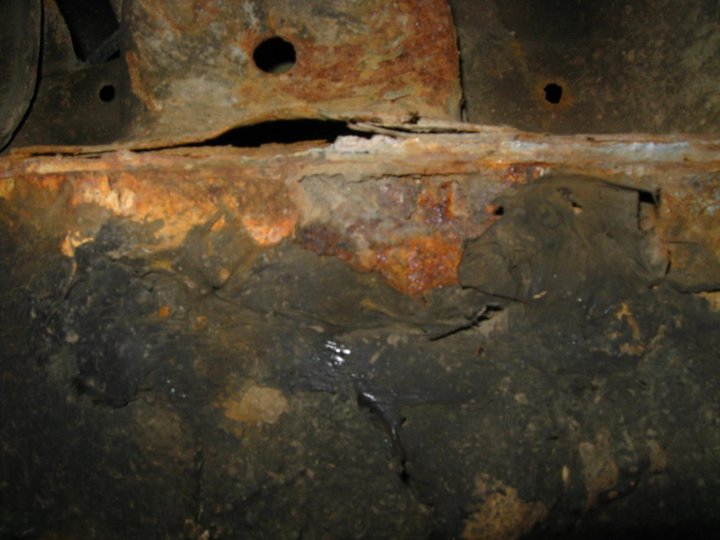

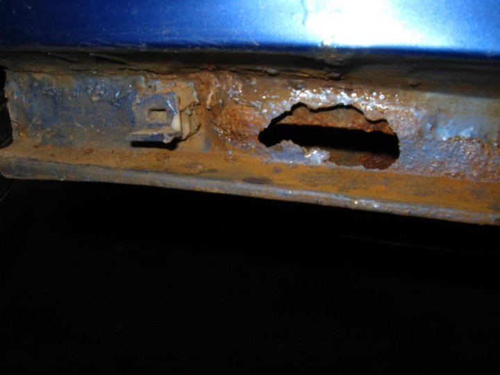

v neděli jsem se pustil do lemů. Brousil rez, natíral přípravkem na rez, základovkou a nakonec tlumexem...
Objevil jsem díru pod plastem co kryje trubici do nádrže, tam vařit nebudu protože byl cítit benzín. Nemám na to odvahu, takže ji provizorně zanýtuji.
Ramena jsou u p. Šimůnka na komax, silembloky jsou na cestě ke mě takže snad v neděli dám všechno na auto.
Jediný problém se asi vyskytne u napojení zadních brzdových trubiček na hadice, asi přijde na řadu hořák KO a možná i servis Smutný

Zdarec,
anebo lepší druhovýrobu. Já osobně mám FEBI - hlavní 80mm silentbloky a ty malé silenty do spodních ramen FEBI a HONDA. Ty hlavní drží, nejsou popraskané a pohoda. Je tomu asi tak 3roky co jsem je dělal. Takže doporučuji.
je to dobrý

s tyčkou se vyrábí ale cena je o 2 tisíce jinde KO
použil jsem ES kvůli stejné tvrdosti a všechny nové. K tomu zadní horní štělovatelná ramena D2 racing

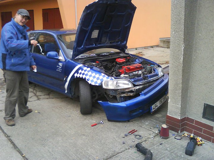

dneska jsem trošku dělal na autě..
- vyměnili jsme zadní pancéřové hadice, bohužel jsme trošku pokroutili jednu z trubiček, takže to je na výměnu a nebo o hubu
- rozdělal jsem RTA silentblok, stačil hořák, flexa a vrták at se může vlisovat PU siláč
snad budou zítra ramena hotový, jinak jsem v kiss me
