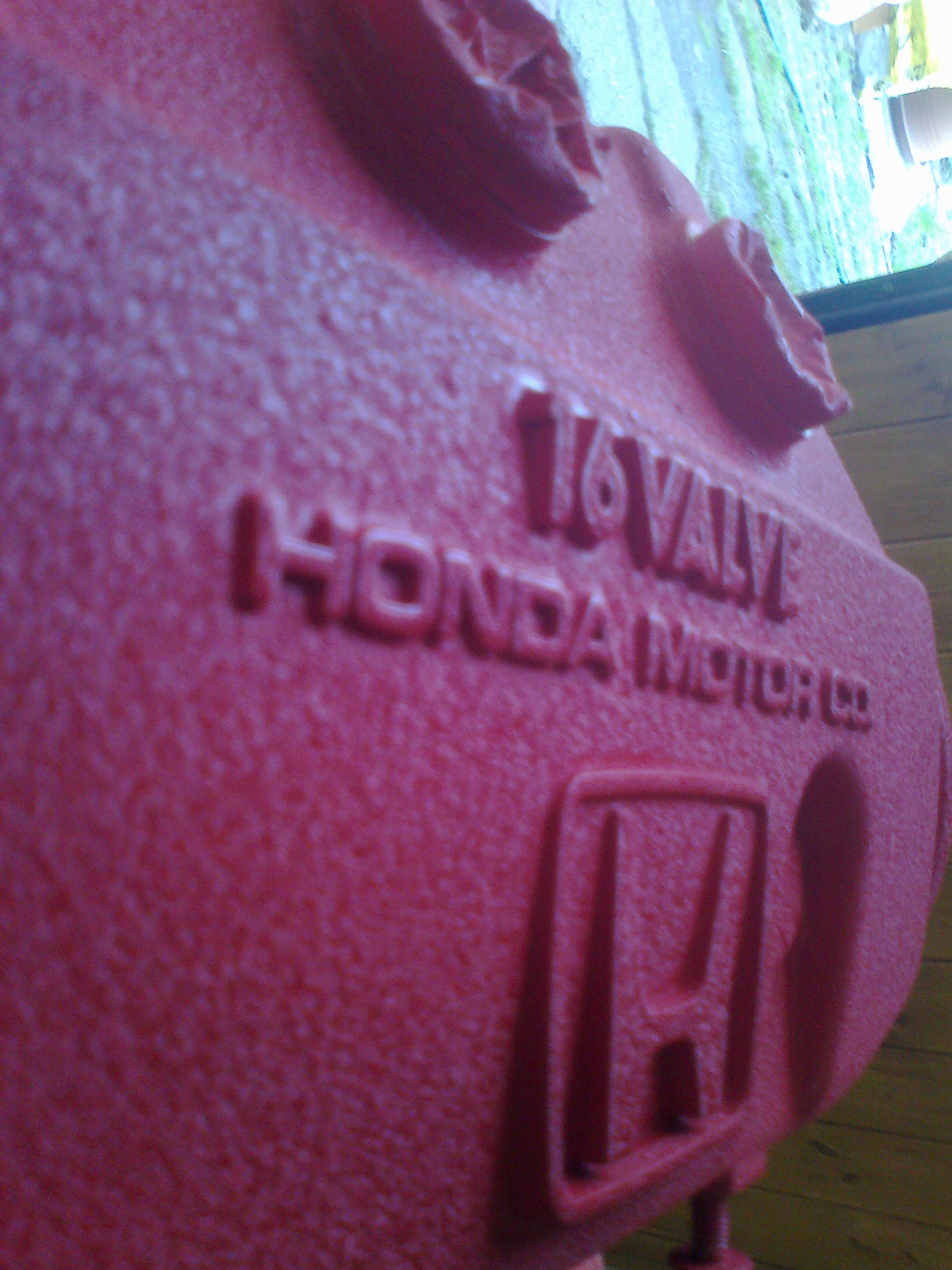

Používám jinej postup a vypadá to takto - moje první práce
Image1339.jpg, 1.47 MB

vypadá to moc dobře OK

Vypadá to sakra luxusně je to dobrý
Prozradíš ten jinej postup?
