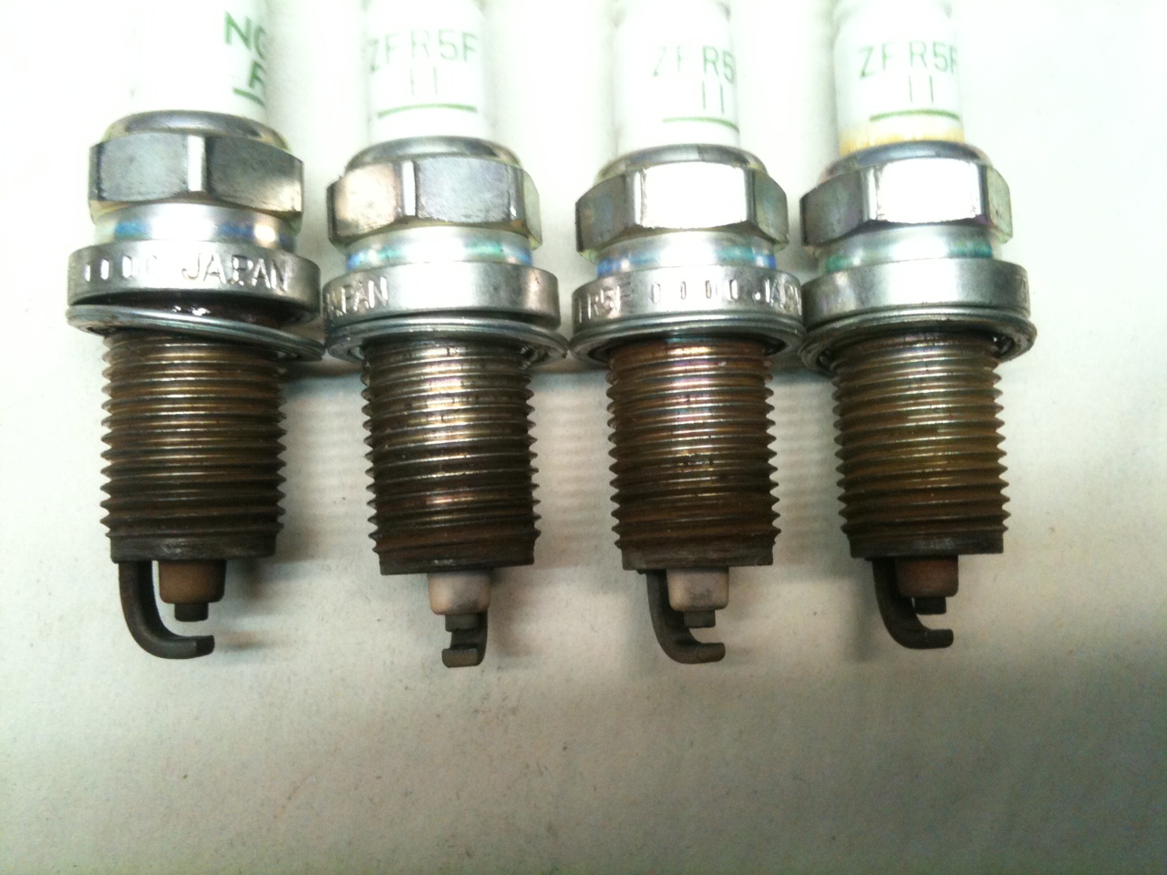

Podle barvy svíček tipuji na přehřívání prvního a čtvrtého válce, větčí možnost vzniku samozápalu. zkontroloval bych nastaveni horni uvrate versus vacky, jestli nemas prezkoceny rozvodák a zároven bych vycistil cidlo na snimani kliky. dalsi priciny: chudá směs-lamda sonda, prisávání vzduchu-zpukřelá hadicka, podfoukle tesneni na přírubě sani.

čespa napsal:
ok, to uz je zaujimavejsia diagnostika Úsměv
rozvodak by mal byt ok, rozvody som menil sam, robilo to aj na starom remeni rovnako...v kazdom pripade skontrolujem... cidlo na snimanie kluky bolo ciste... chuda zmes bola po instalacii plynu, pred doladenim, rozsvecovala sa mi check engine, teraz podla diagnostiky je zmes dobra... prisavanie vzduchu skontrolujem, ale myslim ze keby prisavalo vzduch, volnobezne otacky by lietali, su vsak uplne rovnomerne
Příspěvky: 752 H+ body: 6 1998 Accord Coupe

čespa napsal:
chtěls asi napsat druhý a třetí válec Velmi šťastný pokud jsou tedy srovnány 1 až 4 -svíčka po 30 t by neměla být takhle čistá.hnědá je dobrá.
pajo je teď offline  pajo
PříspěvekZaslal: 24.1.2011 , 10:50   Citovat
monty, logicky mas pravdu, ale prakticky mi 2 a 3 valec pali normalne, ked vytahnem fajku z 2-3 valca, ma tendenciu skapat, 1 valec nereaguje, 4 valec reaguje ale chod motora sa nezmeni az tak markantne ako u 2-3 valca... takze problemy su na 1 a 4 valci - samozrejme na volnobeh, vo vyssich otackach to moze byt inak... no nic, dnes skontrolujem vole ventilov, pozrem casovani rozvodov (i ked, predzapal podla stroboskopu aj OBD diagnostiky je ok), v ramci moznosti skontrolujem hadicky, vycistim eacv a ak sa mi podari rozchodit diagnostika na pc nastavim presne volnobeh, vycistim rozdelovac, prip. vymenim palec a uvidim co dalej... da sa nejak zistit prisavanie vzduchu na prirube sania?
