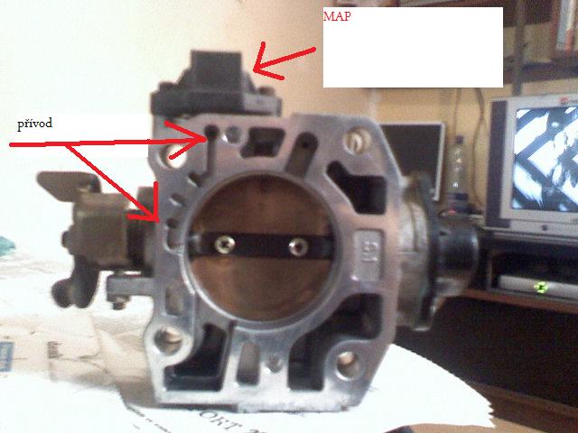

PříspěvekZaslal: 26.10.2010 , 19:25   Citovat
mám stejnej motor a u mně byla ucpaná dirka pod MAP senzorem a spotřeba šla o 3 litry na vrch.

md.doxa je teď offline  md.doxa
PříspěvekZaslal: 26.10.2010 , 19:54   Citovat
conygas napsal:
Hmm, tak na to taky určitě zkusím kouknout, díky.
Jen si nejsem jistej, jestli tu dírku najdu Velmi šťastný Přeci jen na sání je těch všech přetlakových a podtlakových vývodů (nebo k čemu to je svatoušek ) trošku víc Úsměv
Příspěvky: 224 H+ body: 0 1995 Civic

Abys tu dírku našel, musíš najít nejdřív MAP senzor Velmi šťastný a pak ho vymontovat, je přidělanej dvěma šroubky ke klapce, pod ním je ta dírka.

conygas je teď offline  conygas
PříspěvekZaslal: 27.10.2010 , 18:08   Citovat
Ivoss napsal:
ale moc od toho nečekej já jezdím s lehkou nohou za 7,5l
PříspěvekZaslal: 27.10.2010 , 19:34   Citovat
Ivoss, conygas:
jo joo, map vím kde je.. ale musím teda abych pročistil tu dirku sundat klapku ze sání jak se tak dívám, že? tak díky za rady.
