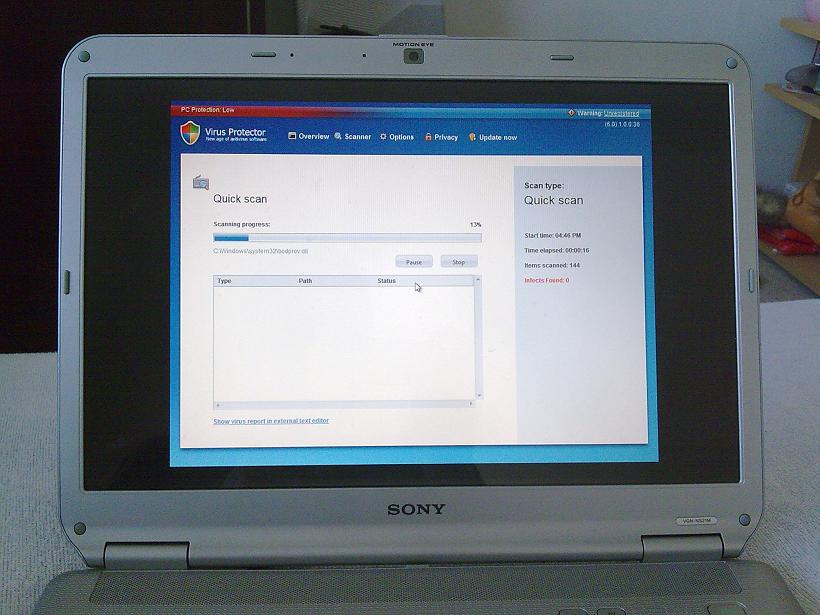

Potřebuji pomoc z compem. Je tu někdo přes ty compy? Zapnu pc a naskočí mi ještě před Vistama AVG test který i když skončí nepustí počítač k dokončení naběhu tedy až na plochu... naštvanej

Zkus najet do nouzovýho režimu a tam to vyčistit. Dostaneš se tam pomocí klávesy F8, kterou stiskneš při startu systému(hned po zavedení biosu).

To jsem zkoušel a najede to tam úplně stejně Smutný asi by to chtělo přeinstalovat pc ale nevím jak...

Druhý PC asi k dispozici nemáš že? Možná by šlo stáhnout Live distribuci Linuxu, nabootovat ji a pomocí ní problém vyřešit (teoreticky) Velmi šťastný

No moc se mi to nezdá, ale budiž. A doufám, že si dával možnost nouze bez práce v síti.
Na live CD linuxu/ubuntu bych se vyprdnul, myslím si že to v tomhle případě nemá význam.
Jestli máš všechny data ze systémáku zazálohovaný, lepší varianta, že tam vůbec nic neukládáš, tak bych to přeformátoval a udělal čistou instalaci. Snadnější varianta je spustit recovery instalaci, to bych teď zkusil. Vem instalační DVD WV a nabootuj z něj, pak pokračuj podle pokynů a vyber opravu instalace.

Já právě nevím, kam ho to distro až pustí. Třeba dokáže zázraky. Nic teda, prdni na distro a vyštrachej DVD s jehoVistama

Pomoci toho live cd bys mel videt systemovej disk tech Woken, dej si do toho naborenyho pc flashku a vsechny bulezity data si zkopci tam(nebo jestli nemas flash tak si ne nauploaduj na nejakej server nebo jestli mas ty kompy v siti tak na ten druhej, lin si najde ovladace od vseho sam, takze by ti melo jet skoro vse potrebny). Az to budes mit, udelej format toho PC, doporucil bych ti rovno tam kopnout Ubuntu, jakou koliv jeho derivaci UKX (ubuntu-gnome, kubuntu-kde, xubuntu-xfce) a pak uz nebudes ani nativirak potrebovat, na linuxu jedu uz nekolik let co jsem rezignoval na MS a mam usmev na rtech, bohuzel v praci je potrebuju

ono to prave avg nejni, je to nejaky mallware, bylby ze prave visty pri nouzaku spoustej dost kravin kolem a bohuzel i tohle
mas tam nejaky dulezity data?

já už jsem tak nějak pochopil že je to sám vir, ale už mě to s... jo Úsměv takže data důležitý ne e kouř

tak vem instalacni cedo nejakeho tveho systemu, a preinstaluj si ten note, budes mit 100% jistotu ze se toho zbavis

nemám Smutný vše má být v tom pc ale nevím kde hledat. Otevřel jsem teď windows complete PC restore, můžu koukat do složek, ale nevím kde a co mám vlastně spustit cože cože ?
