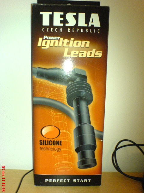

Dnes mi přišly tak jsem zvědav co to bude

Tak jsem dneska ty kabely namontoval a vše sedí tak jak má. Na síčky sedly perfektně žádné vyskakování do rozdělovače to samé. Akorát délka těch kabelů mohla být kratší o 3-4 cm teď mi tam zbytečně plandají a nevím jestli jdou nějak zkrátit. Jestli je možno nějaký konektor vytáhnout kábl zkrátit a pak jednoduše konektor vrátit zpět tak jak to bylo u starých škodovek ,ale to asi nepůjde. A pocit z jízdy je takový ,že nevím jestli je to můj subjektivní pocit ,ale zdá se mi ,že se motor dostává lépe do otáček a začína táhnout od spodních otáček a nemusím tolik hňapat na plyn. Takže za mě je to dobrý
Idaho: a nebyly ty problémy způsobeny třeba špatně objednanými kabely?

je to dobrý gratulace. Překonal jsi nedůvěru k českému výrobku a vyplatilo se ti to. Já až budu zase kupovat nové kabely tak Tesla je jasná volba. Ty kabely se dají zkrátit poměrně dobře. když jsem je kpoval na VW Polo, tak byl hrozně dlouhý kabel k cívce (je mimo rozdělovač), tak jsem ho zkrátil. Koncovka se vyšroubuje z kabelu, bužírka se zkrátí tak aby z ní zůstal koukat asi 1cm konec toho uhlíkového jádra, který ohneš přes bužírku zpátky a našroubuješ zpátky koncovku.
Není to nic těžkého, jenom musíš pozorně koukat jak ten konec původně vypadal a po zkrácení to udělat stejně.
PříspěvekZaslal: 4.2.2011 , 19:00   Citovat
Petr 78 napsal:
Takže je to v podstatě ten stejný systém jako za komáru prostě tam tu fajfku našroubovat akorát dneska jsou už jiné a kvalitnější kabely než byly kdysi
