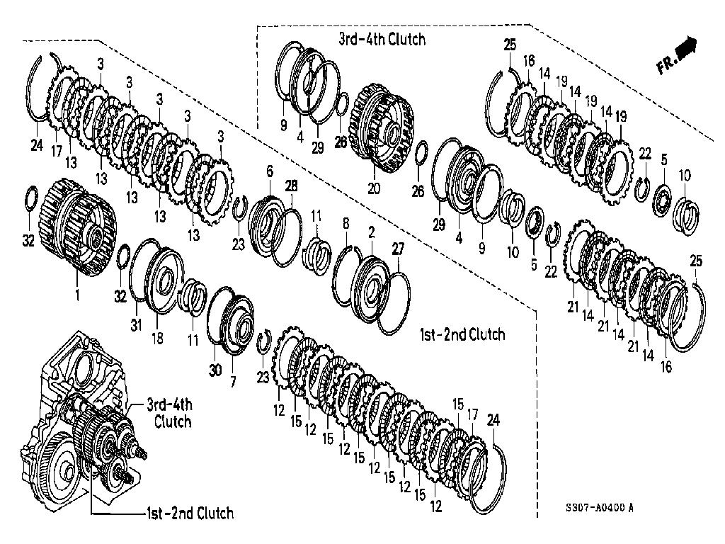

PříspěvekZaslal: 5.3.2009 , 14:57   Citovat
Už takle z fleku bych ti řekl, že ta repase hydroměniče byla zbytečná, hydroměnič jen přenáší točivý moment, a nemá nic společného s řezením!!! Takže pokud ti to začalo blbě řadit, tak je to převodovkou... Jako s automatickou převodovkou jako takovou nic moc nenaděláš, je pár věcí co můžeš vyzkoušet, ale zase záleží na tom, kolik seš za to ochotnej dát, pokud nic, nebo minimum, tak můžeš zkusit převodovku komplet rozdělat, a vyčistit všechny kanálky, i tam může bejt usazenina a už jeden ucpaný kanálek dokáže převodovku takto vyřadit, sítka atd... Složit vyzkoušet.
Další věci už jsou o penězích, pokud to nepojede, tak se tam mění ty spojky na jednotlivých rychlostech(viz obr.), pokud jsou opotřebovaný, tak tam buď ta rychlost nepadne, nebo padle ale pozdě, a nebo ji úplně přeskočí atd... ale aspoň by se to rozjelo na nějakou rychlost....
Jenže spojka 1-2supně stojí 342éček bez dph, spojka 3-4 to samý, takže si to spočítej Úsměv

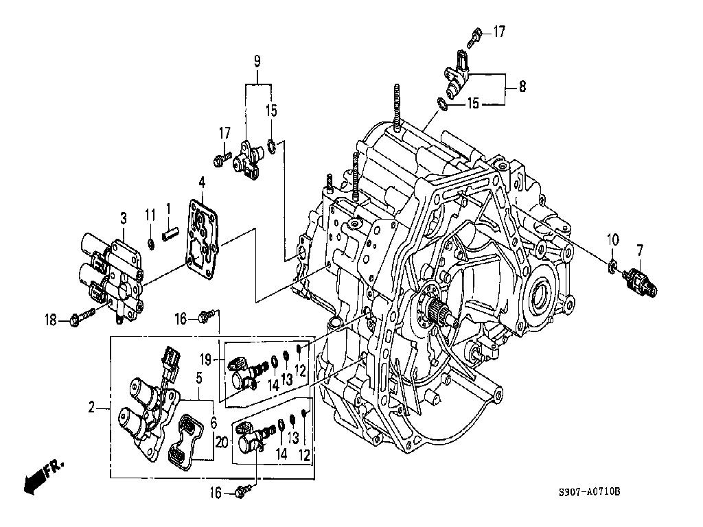

PříspěvekZaslal: 5.3.2009 , 15:00   Citovat
Sojky a elektroventily
spojky.JPG, 182.39 kB
elektoventily.JPG, 126.75 kB
