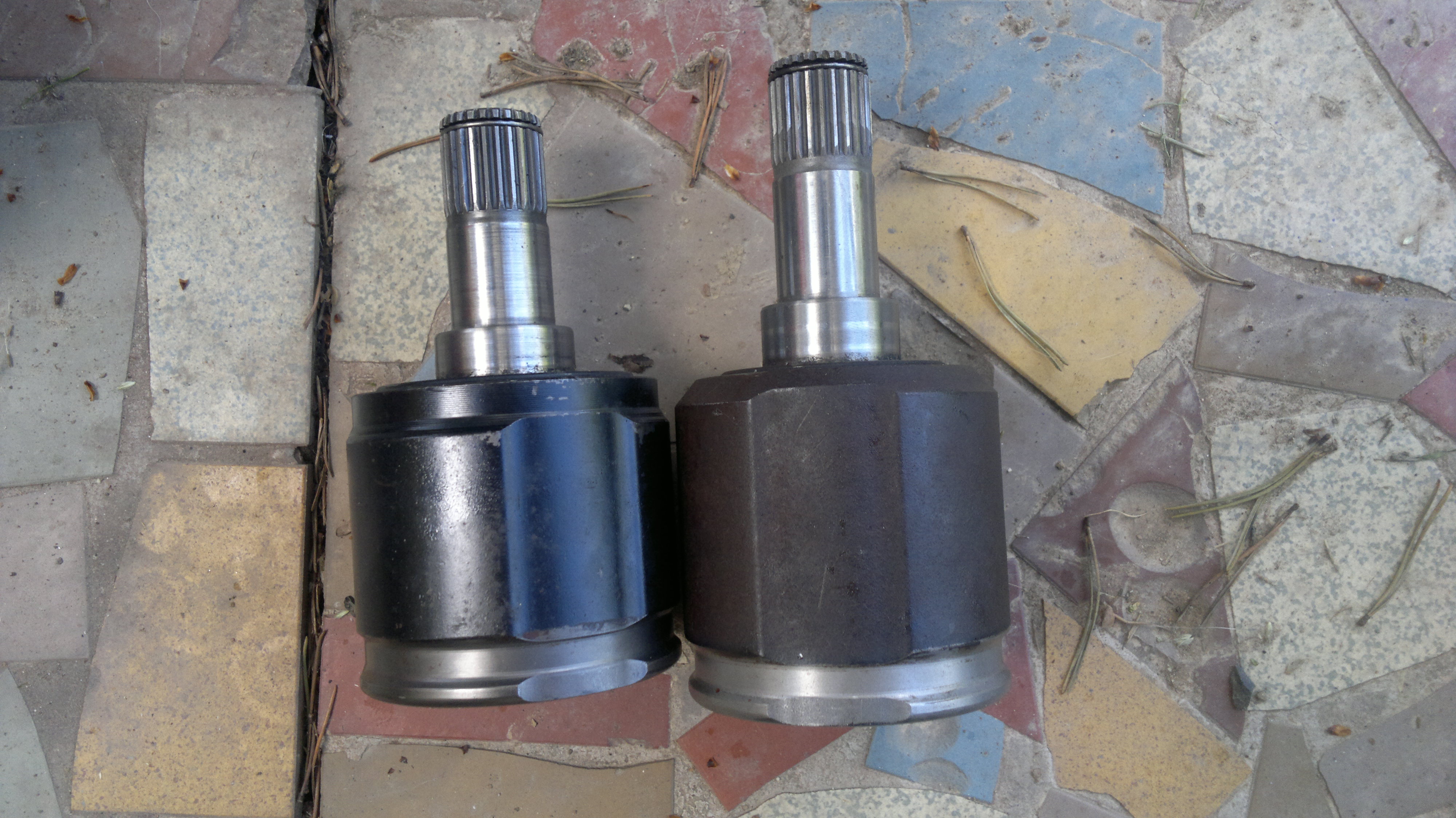

Ahoj Všem. Rád bych Vás poprosil o radu. Docela dlouho řešim vibrace auta při rozjezdu a trochu i v tahu. Mám novou spojku Exedy, povyměňované silenty motoru. Po pročtení fora mě jako další připadá vnitřní kloub. K autu jsem dostal obě poloosy který měli mít špatný venkovní klouby. Vnitřní se zdají byt v pořádku. Řikal jsem si že to zkusim když se mi válí doma ale když jsem to rozdělal zjistil jsem že pouzdra vnitřních kloubů co mám na autě a ty z těch náhradních poloos nejsou stejný. Na autě mám obě pouzdra stejně dlouhý cca 8cm. Ale ty náhradní je jedno delší(stejný jako na autě) ale druhý je kratší cca 7cm(měřeno poudro na ložiska) a taky je kratší osa co jde do převodovky. Prosím o radu jak by to mělo být zprávně. Děkuji všem za rady Úsměv
Edit: Omlouvám se, zapomněl jsem napsat že se jedná o 5G Coupe D15B7 a ty poloosy jsou taky z Coupe....
