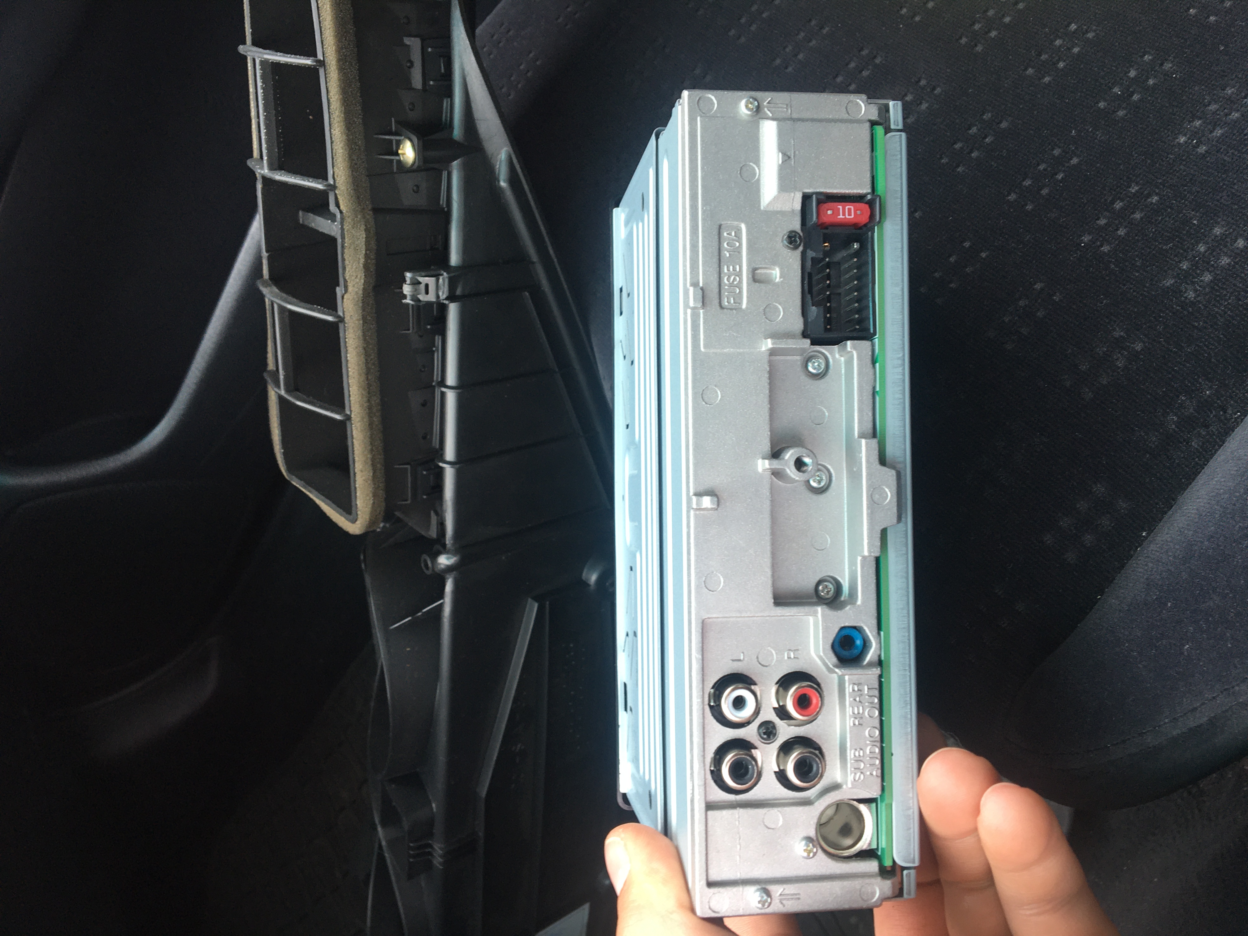

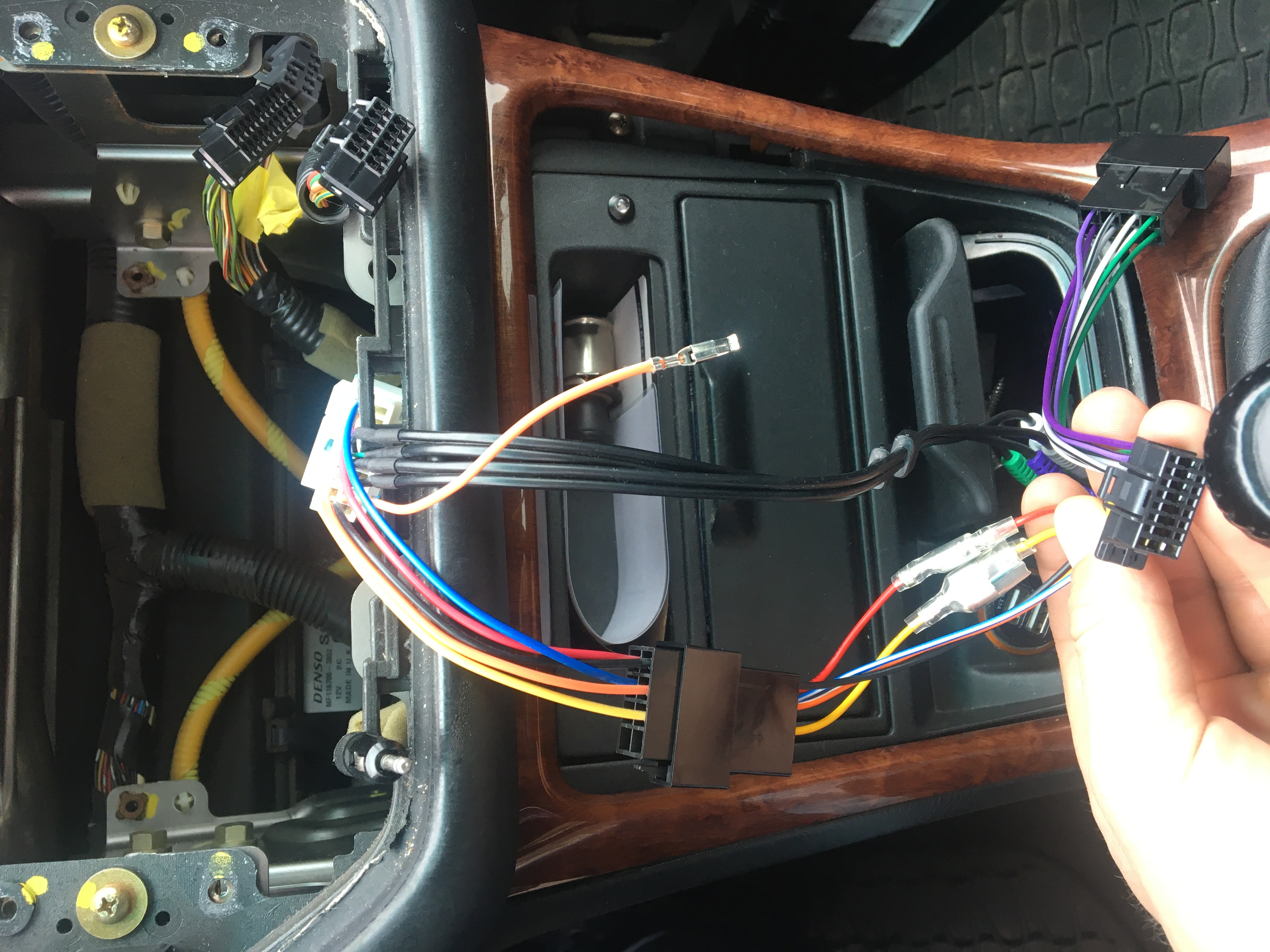

PříspěvekZaslal: 5.6.2020 , 16:38   Citovat
Dotaz, mám rozdělanou palubku a rad bych prehodil radio. Napajeni pripojim pres univerzalni kabel na dokoupeny - adapter tudy odkaz
Ovsem co s propojenim reproduktoru ? Radio jede ovsem bez zvuku.
Tyto vecicky jdou uplne mimo me, odkazovat me na el. schemata je pase
edit: tak schéma zapojení original aparatury bych potřeboval, v příručce ji nějak nevidím Se stydím
