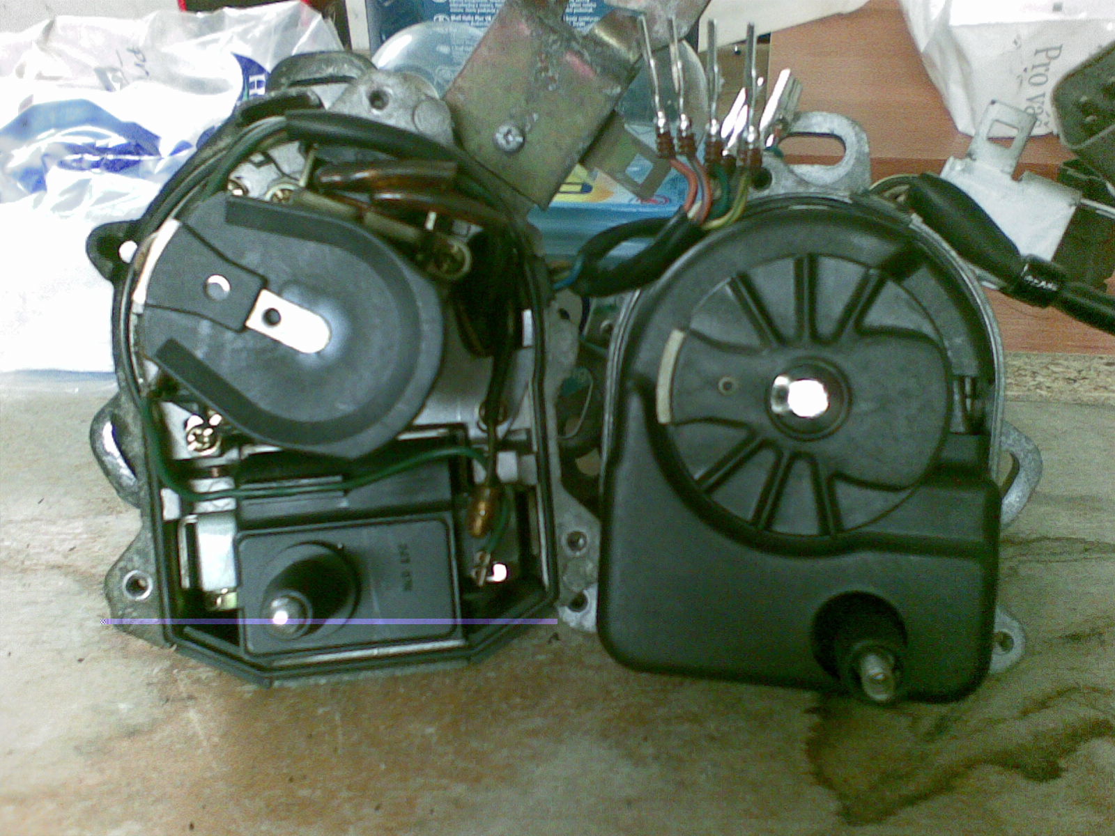

Nevím, jestli to to k něčemu bude, ale mé poznatky jsou takovéto:)
Některé rozdělovače mají hřídel konstrukčně směrovanou jinak, ale zatím jsem to našel jen u motorů B16A2. V tvém případě se mi nezdá, že by hřídel byla jiná. Jestli jde rozdělovač natočit správně, to ti neřeknu, nech si seřídit předstih, z toho to bude jasné.
Konektory bych sice z něčeho asi vyndat mohl, ale zase pochybuju, že je tam zdroj potíží. KOnec konců, ty dráty můžeš vždycky přepinovat do konektorů ze svého bývalého rozdělovače, ne?
Víčko kup radši nové, pokud chceš mít jistotu, že je všechno tip top.

Co přesně je ten druhý za rozdělovač? Zkusil bych ho porovnat s tím TD-80U, ten doma myslím mám.

ano jak pise Minor
ted sem si repasoval rozdelovac na b16a2 a kompletne celou eletriku sem vzal z d14z2, vsechno je stejne jen hridelka je jinaci, ma jinak pootocenej palec.
takze pokud mozno pouzit rozdelovac kterej tam ma byt, konektory jdou prepajet

Díky za info, přepinovat se to samo dá, ale já se snažím celou úpravu dělat tak, abych co nejmíň zasahoval do původních věcí a bylo to celé vratné (asi úchylka no Se stydím ). Ale asi to tak udělám aspoň na zkoušku.
Ten původní rozdělovač je 30100-P1K-E01, typ Lucas 82DCC4 (na trnu žádné jiné značení není). Kdyžtak zkusím udělat nějaké fotky. Na první pohled je tam jiný ICM modul a je to jinak uspořádané...

V manuálech občas uvádějí rozdělovače od jiných výrobců, které jsou úplně jiné. Našel jsem si fotku a takový rozdělovač jsem ještě v ruce neměl ani naživo neviděl.

Update:
Tak konečně jsem sehnal víko rozdělovače a mohl jít na to. Přepinování šlo celkem v pohodě, bylo potřeba mírně upravit jen ty dva silné piny co jsou samostatně. Zbytek šel jak po másle.
Nastavil jsem to podle otisků na trnech rozdělovače resp. podložek z uchycovacích šroubů...
První start...naskočilo, volnoběh cca 1200ot. (vlažný motor) a celkem stabilní. Po chvíli to kleslo na cca 850ot., takže v pohodě.
Nebyl čas na "učení" volnoběhu, tak jsem to jel zrovna projet...subjektivně je to lepší, motor jde i líp do otáček a je cítit, že už to není takový mdlý tah při přidání plynu a lineárně s otáčkama pěkně roste.
A konečně je i volnoběh v pořádku, za jízdy pěkně spadne na těch 850 ot. a drží jak H+ víra je to dobrý
Zítra ještě přehodím držák konektorů na rozdělovači a "naučím" ECU volnoběh. Snad se to ve finále projeví i ve spotřebě, která je teď po prvním seřízení pořád cca 8L plynu.
