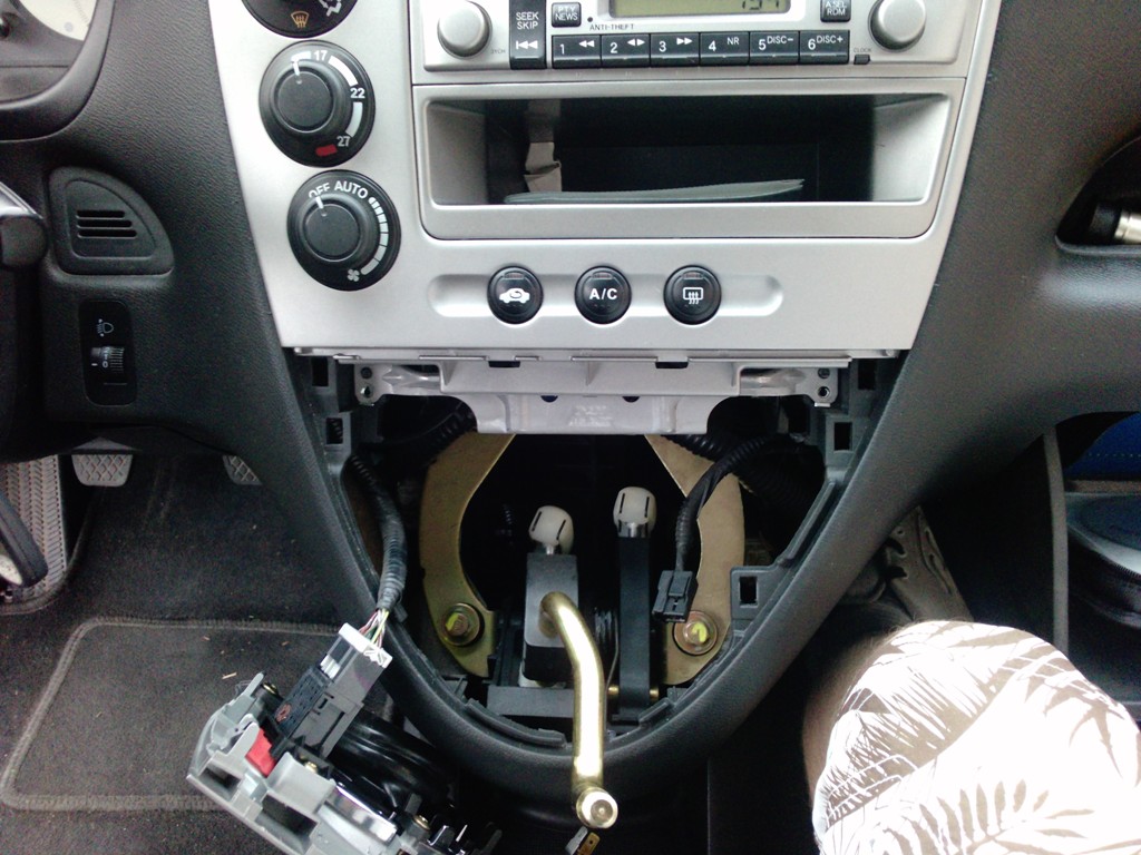

Potřeboval bych radu jak dál pokračovat,ten dolni plast šel docela lehce,tak bych se chtěl zeptat jestli se ten vrchni dá taky nějak vycvaknout nebo ho někde drží šroubky,nechtěl jsem to nějak moc drat at někde něco neulomim.Ještě jsem si koupil tohle radio tudy odkaz a chci se zeptat jestli bude potřeba nějaka redukce myslím konektor ne rámeček.díky

ked sa pozres cez tu dieru ktoru tam mas, tak na spodku toho plechu co drzi radio a ten ramcek su dve skrutky z bokov, tie len povol kus a vycvakni nasledne ten velky plast ( je tam vela tych zapadiek, takze sa clovek boji, ze daco zlomi, lebo to ide tazko ale ide to... )

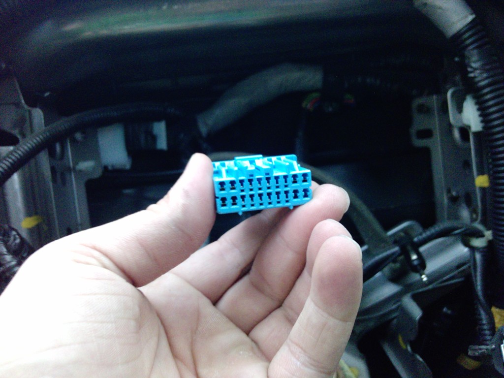

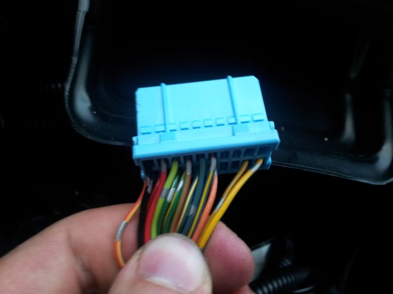

mohl bych nekoho poprosit jestli mi nevyfoti tu origo modrou kostku z dratama ale ze zadni strany abych videl kde jsou jaky draty zapojeny ,ja ji totiz nemam a mam origo radio ,objednal jsem ji ale v ni uz jsou jinak barevny dratky ...abych to vedel nejak spojit aby to fungovalo Se stydím dik
Příspěvky: 4947 H+ body: -15 2003 Accord Aerodeck

DOHCVTEC napsal:
Dneska jsem se v tom trochu vrtal, tady je zapojeni, doufam, ze aspon trochu pomuze

PříspěvekZaslal: 23.8.2012 , 20:57   Citovat
Tak to tady bude pro dalsi, kdyby nahodou Velmi šťastný
PS: Poprvy to byla strasna drbacka vymenit autoradio, ted bych to mel do dvaceti minut, ty zacatky jsou vzdycky tezky Velmi šťastný
