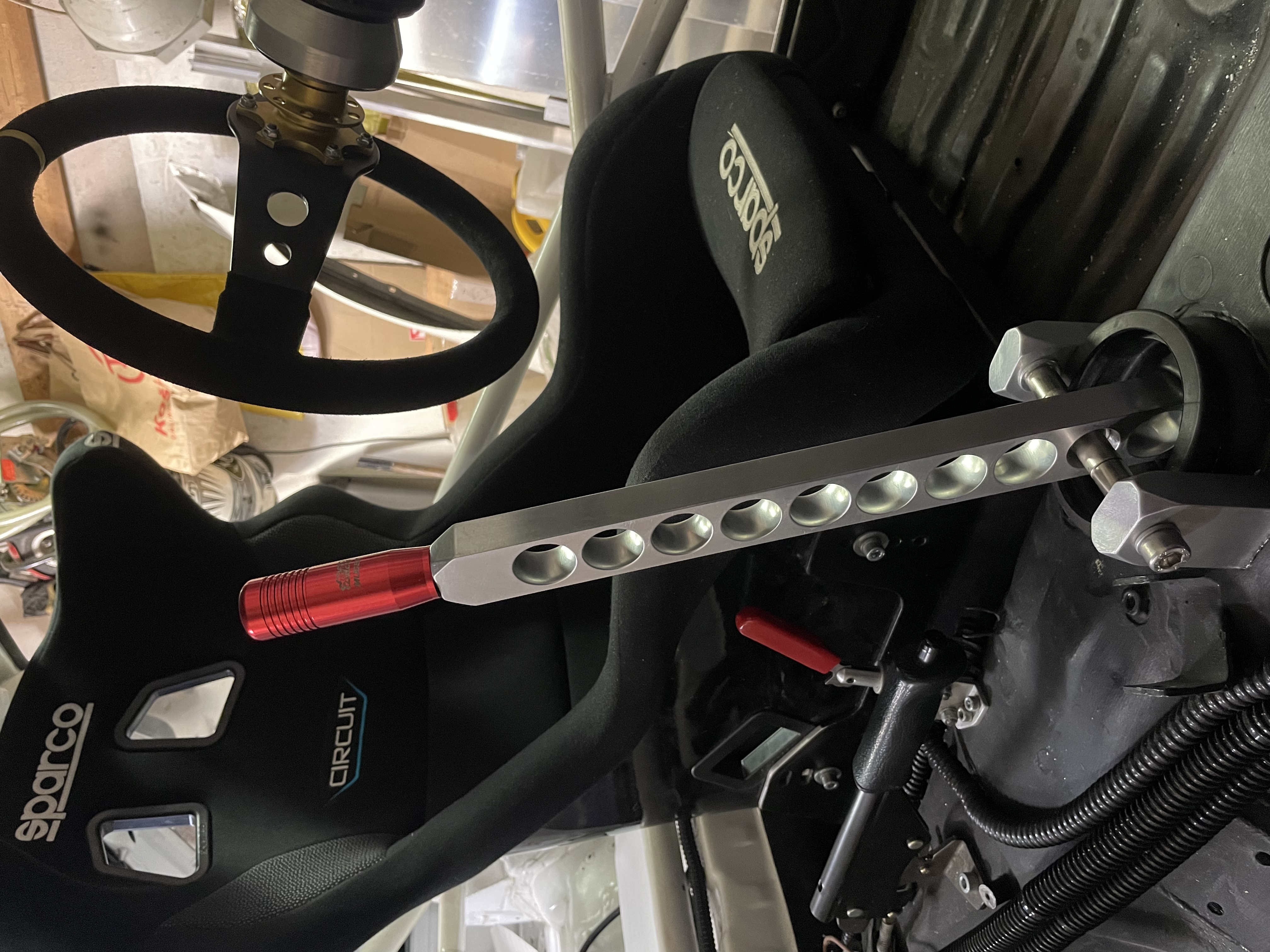

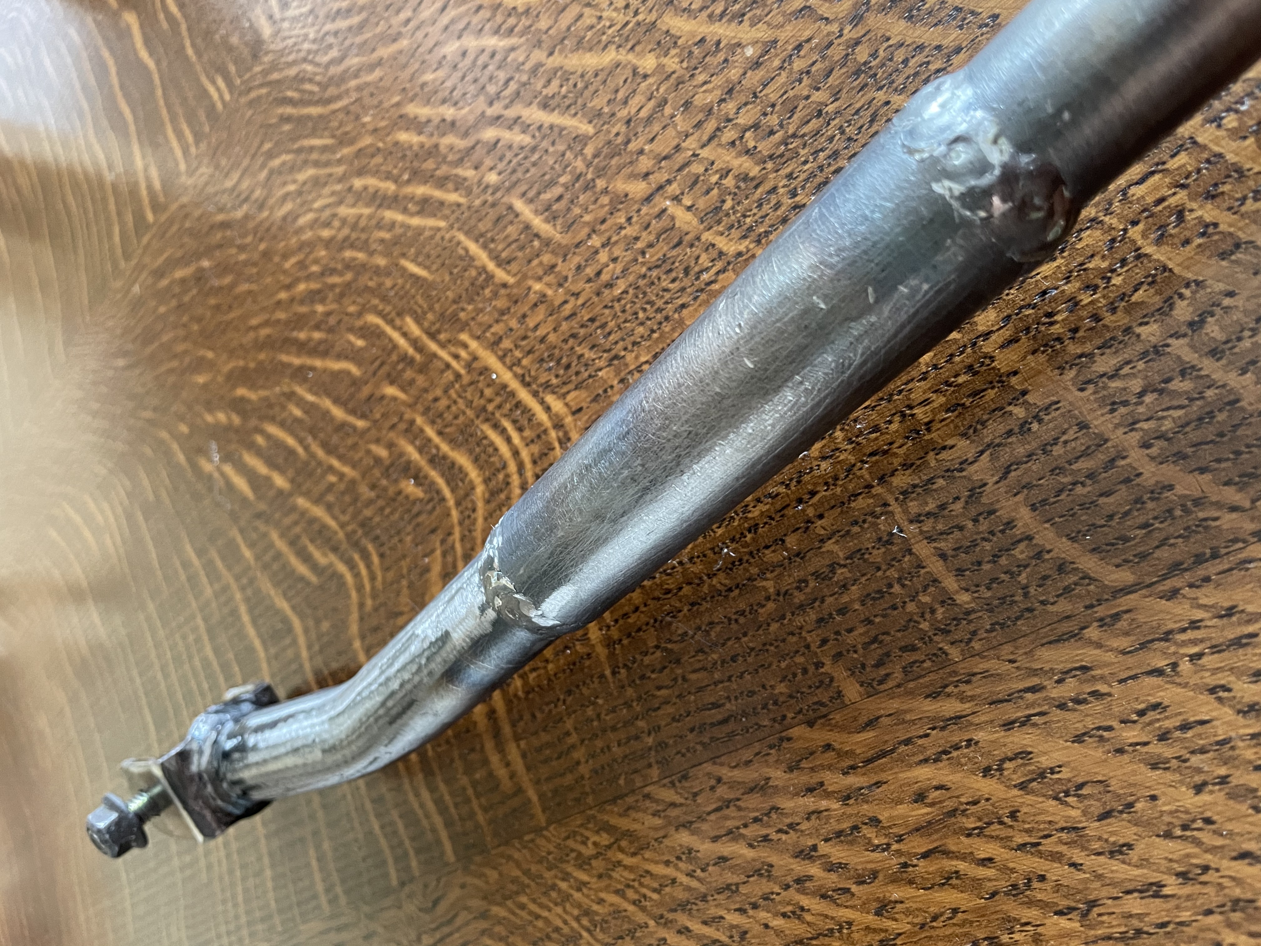

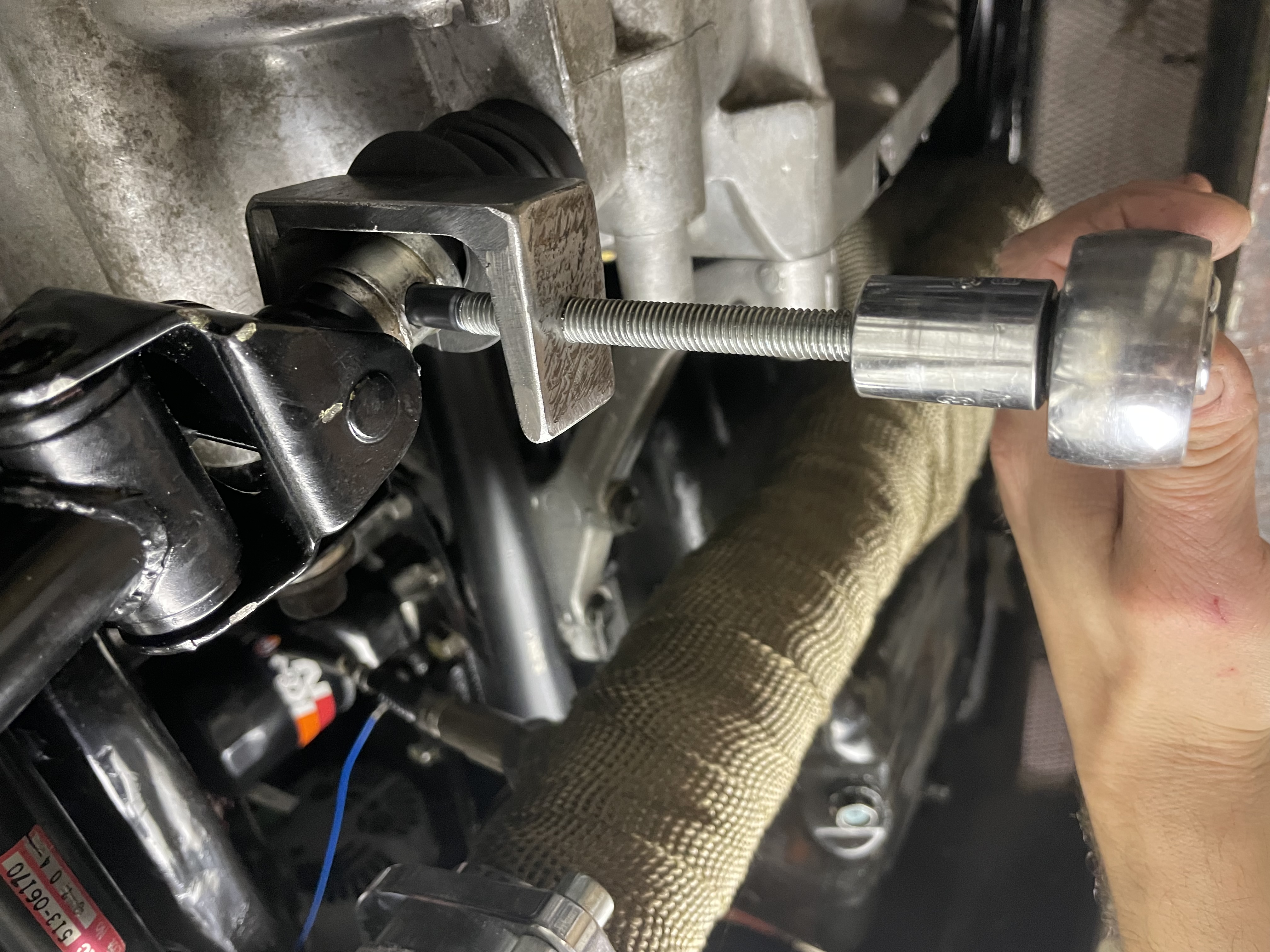

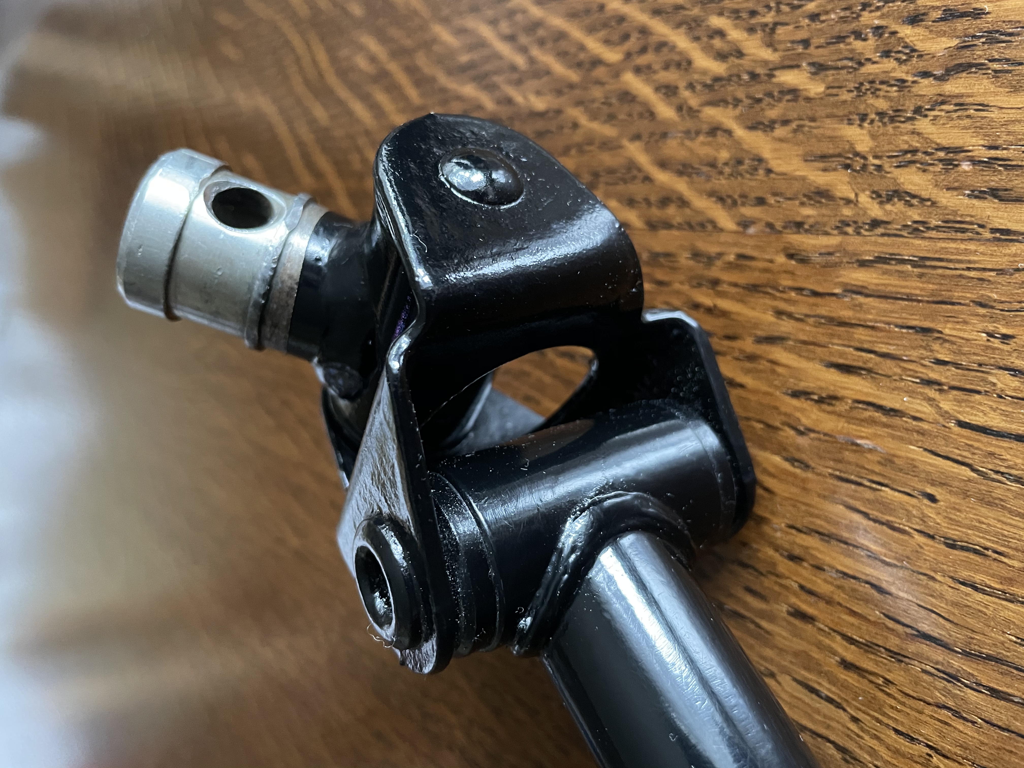

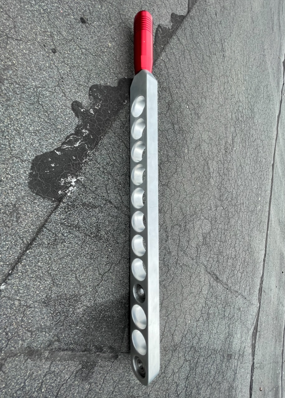

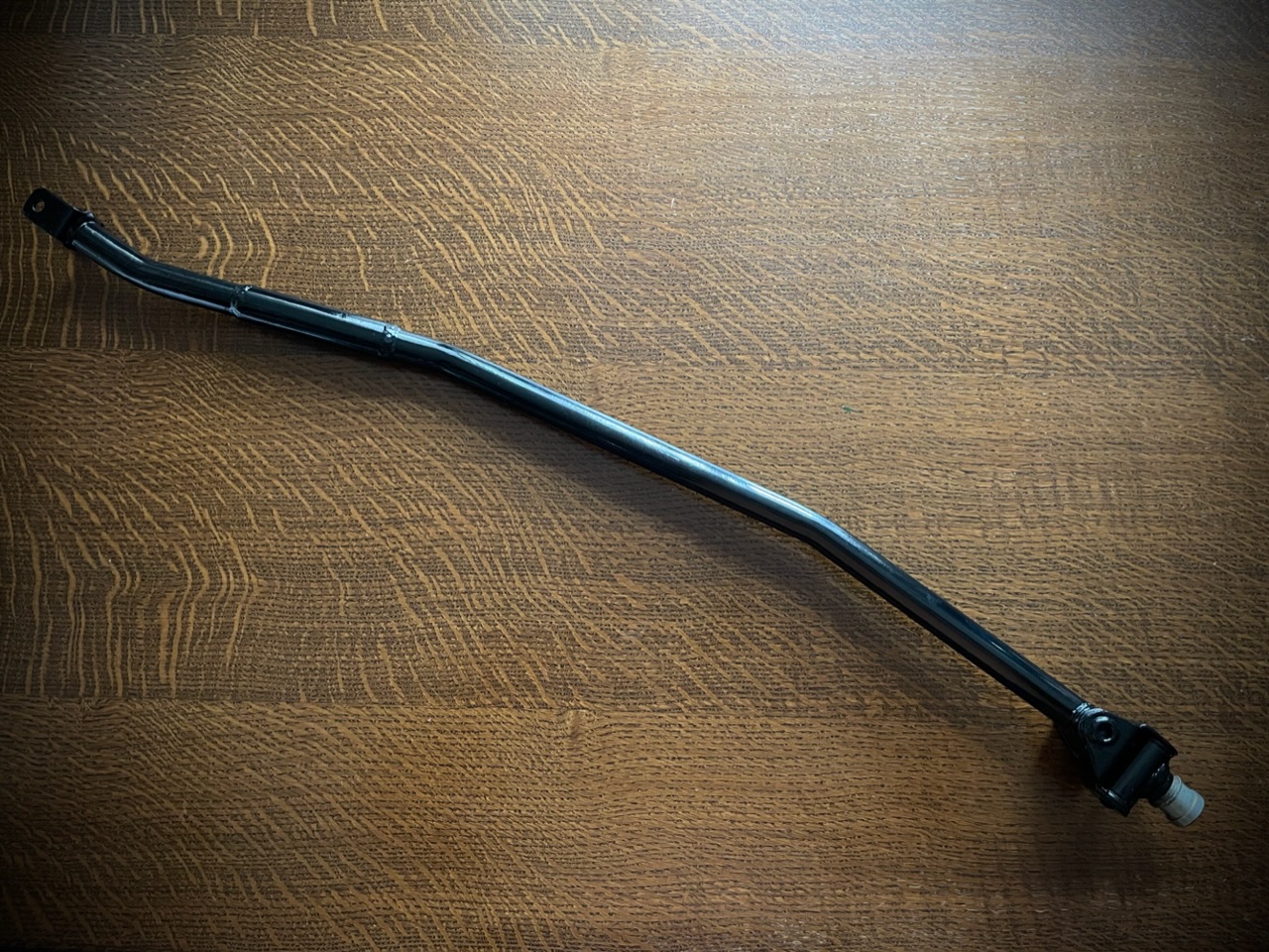

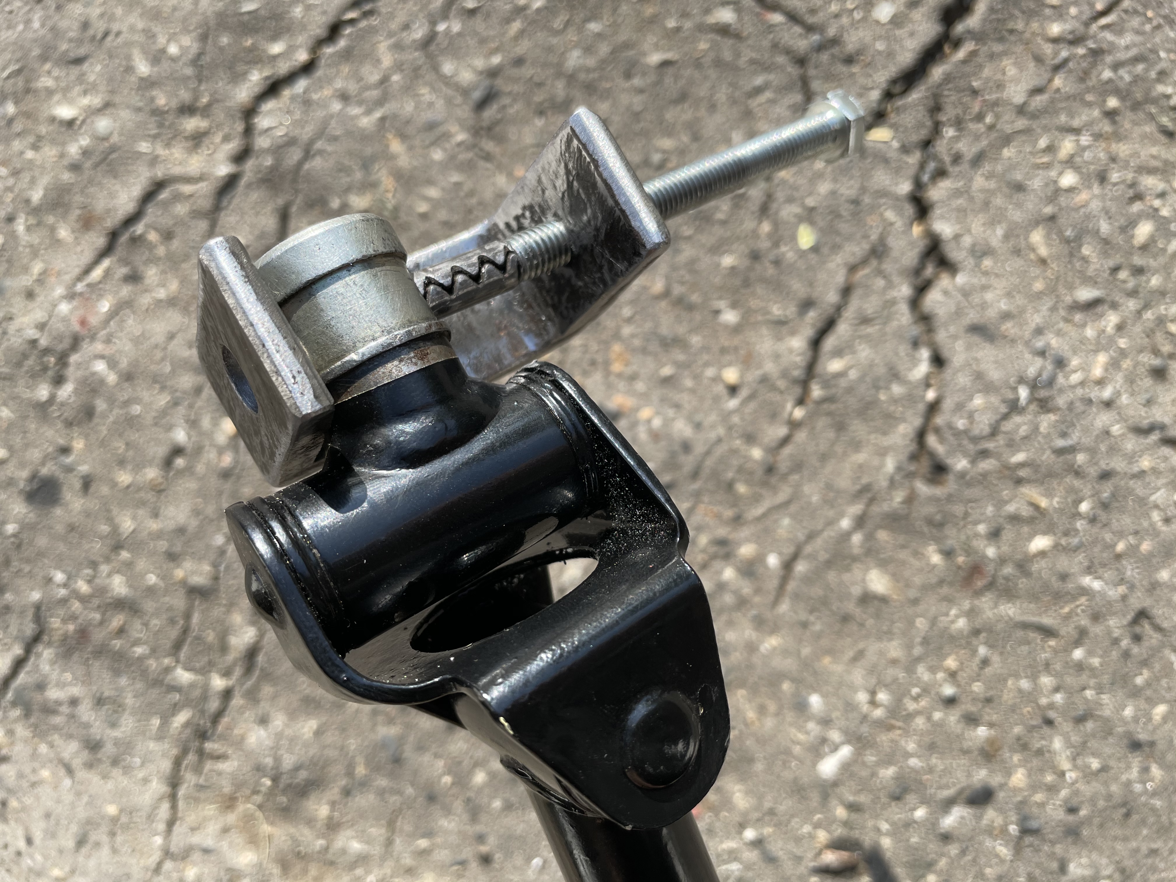

Tak třeba jsem udělal stahovák na kolík tyče řazení, poupravil tyč řazení, vyrobil řadičku a vše namontoval Velmi šťastný

No paráda Mrk Tak šťastný a veselý nový rok Mrk
Ten kloub řazení.... budeš takto s originálním řešením spokojený? Na Roverech to měníme za kardanový kloub z řízení...

Trunda napsal:
Díky, Tobě také sťastný a veselý Velmi šťastný přátele
...zatím jsem s tím neměl nikdy problém, pokud nastane, díky za tip je to dobrý
