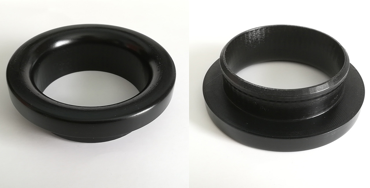

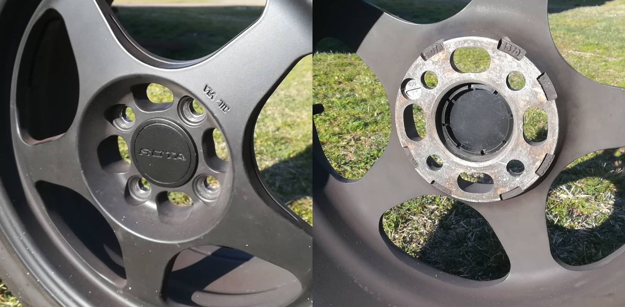

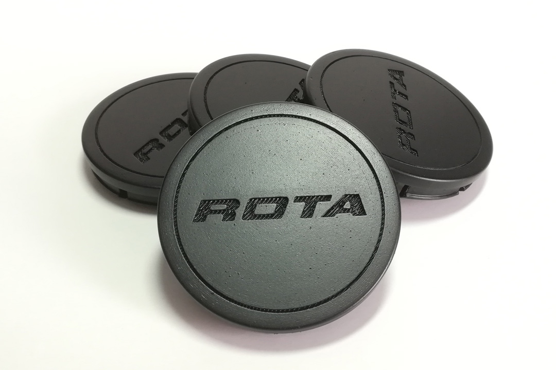

Našel sem teď trochu času a jelikož sem si před nedávnem koupil 3D tiskárnu, tak sem jí rovnou otestoval a vyrobil si pár věcí na auto.
První byly středový záslepky do ROTA kol, který mi ještě na foukaným CRX postupem času ulítaly Úsměv
zaslepka_01.jpg, 143.89 kB
zaslepka_02.jpg, 266.82 kB

Tak to je husté. Ta 3d tiskárna je věc.
Ty krytky jsou pěkné, ty se povedly.

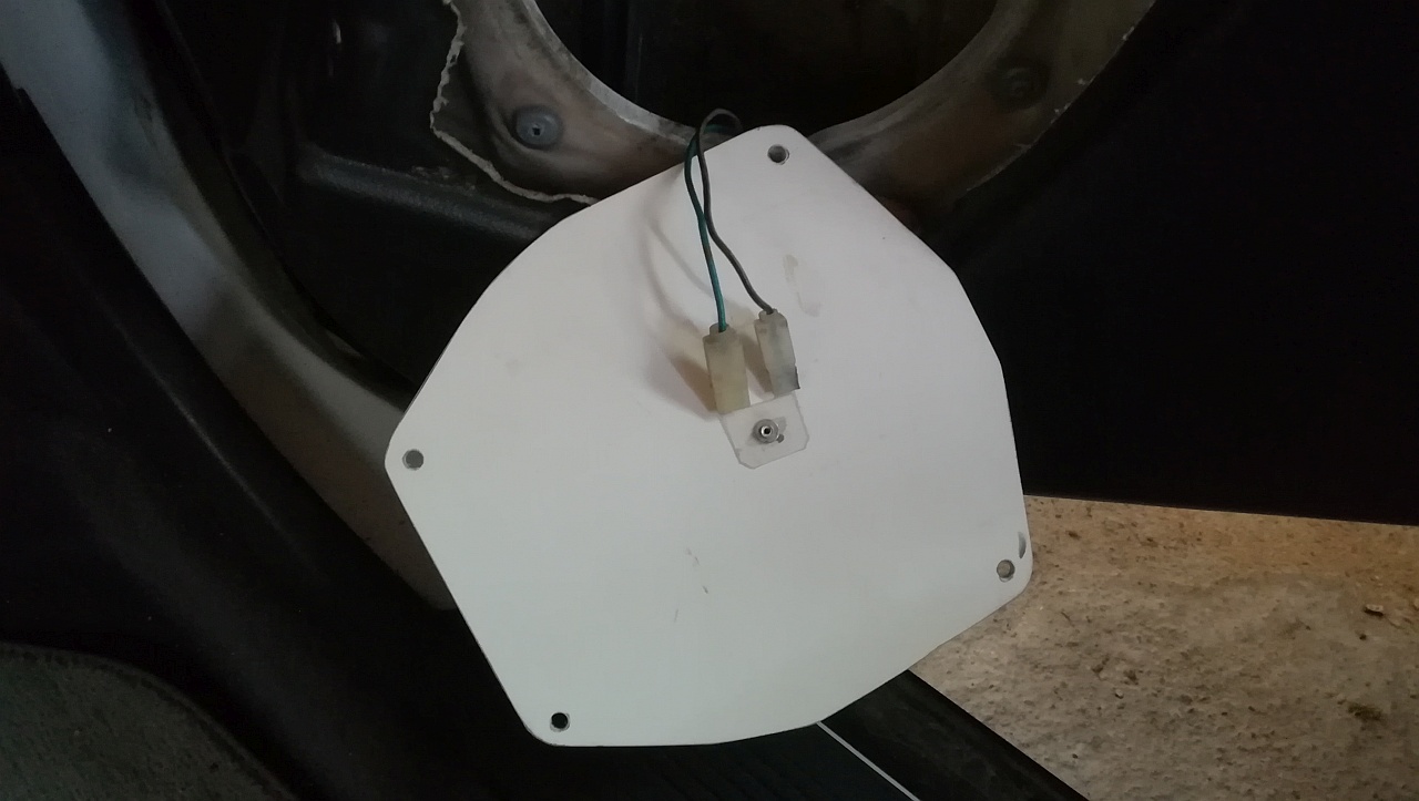

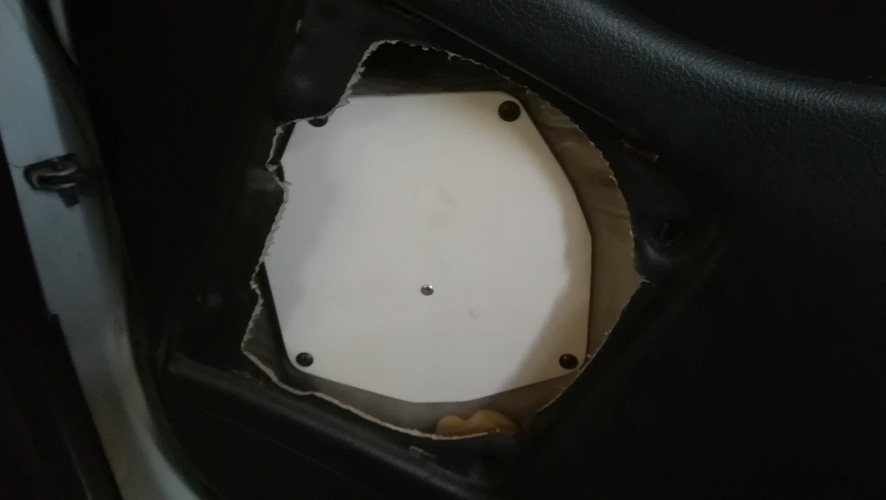

Mikro update. Auto sem přezul na Michelin Pilot Sport 3 a musím říct, že spokojenost. Taky sem v rámci postupnýho odlehčování vyhodil repráky z předních dveří a udělal místo nich záslepky.

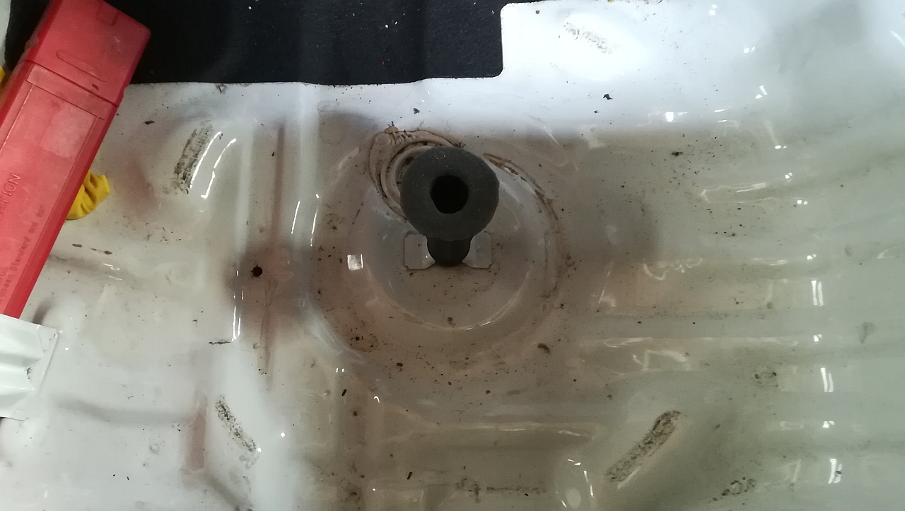

Kvůli odlehčení sem nahradil rezervu, hever a klíč kompresorem s opravnou sadou. Což mi ušetřilo 7kg váhy.
Abych mohl dál plnohodnotně používat kufr a nepropadalo se mi při větším zatížení jeho plastový dno, který normálně sedí na rezervě. Tak sem si navrhnul a na 3D tískárně vytisknul sloupek, který se našroubuje do závitu pro uchycení rezervy a dno na něj pak při zatížení dosedá.

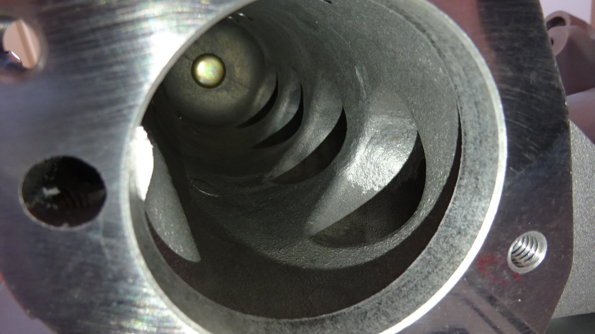

PříspěvekZaslal: 20.6.2020 , 22:58   Citovat
Klapku už mám hotovou a jestli to zejtra stihnu, tak jí hodím na auto. Docela sem si s ní pohrál. Na frézce sem odfrézoval vyhřívání, na soustruhu ji přeportoval, osičku upravil pro použití šroubů se zápustnou hlavou + sem jí opískoval a přestříknul hliníkovou vypalovací barvou.

PříspěvekZaslal: 20.6.2020 , 23:17   Citovat
RASTA: materiálu je tam docela dost. Co sem koukal, tak King motorport jsou shopný "převrtat" D16 klapku až na 60mm. Já sem u svý pouze optimalizoval proudění, bez změny průměru, takže má klapka furt 55mm. Pro moje potřeby by to mělo stačit a zároveń si tím udržím i lepší modulovatelnost plynu.
