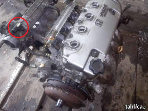

PříspěvekZaslal: 31.3.2013 , 13:41   Citovat
je to na škrtící klapce na vrchu,je to chycený dvouma šroubama a vedou tam dráty. tento pohled je po oddělání klapky od manifoldu nebo jak se tomu nadává a v manuálu je to pod palivo/emise -Snímač absolutního tlaku v potrubí (MAP) strana 209
Mě to pomohlo z nějakejch 12l/100km na 7,5l/100km jde o to že ten MAP čidlo snímá tlak nasávanýho vzduchu nebo tak něco,ale když se ucpe olejem ta díra pod ním tak ten MAP sice nehodí chybu ale naměří blbosti a jednotka to kompenzuje bohatší směsí.
neříkám že je to třeba tvůj případ ale povolit 4 šroubky na klapce a 2 na tom MAPu vyčistit benzinem nestojí nic,já taky povyměnoval věcí než jsem na to kápl.

Nečum se do manuálu, ale čum do motoru jestli máš na klapce ten MAP sensor co je na fotce o kousek výš v tom kolečku OK

Ale vždyť máš na fotce od conygas celý motor a v tom červeném kolečku je ten MAP senzor. Stačí se na tu fotku podívat a zajít k autu a podívat se jestli tam je. Není to nic složitého jen zvednout haubnu a MAp senzor musíš hned vidět

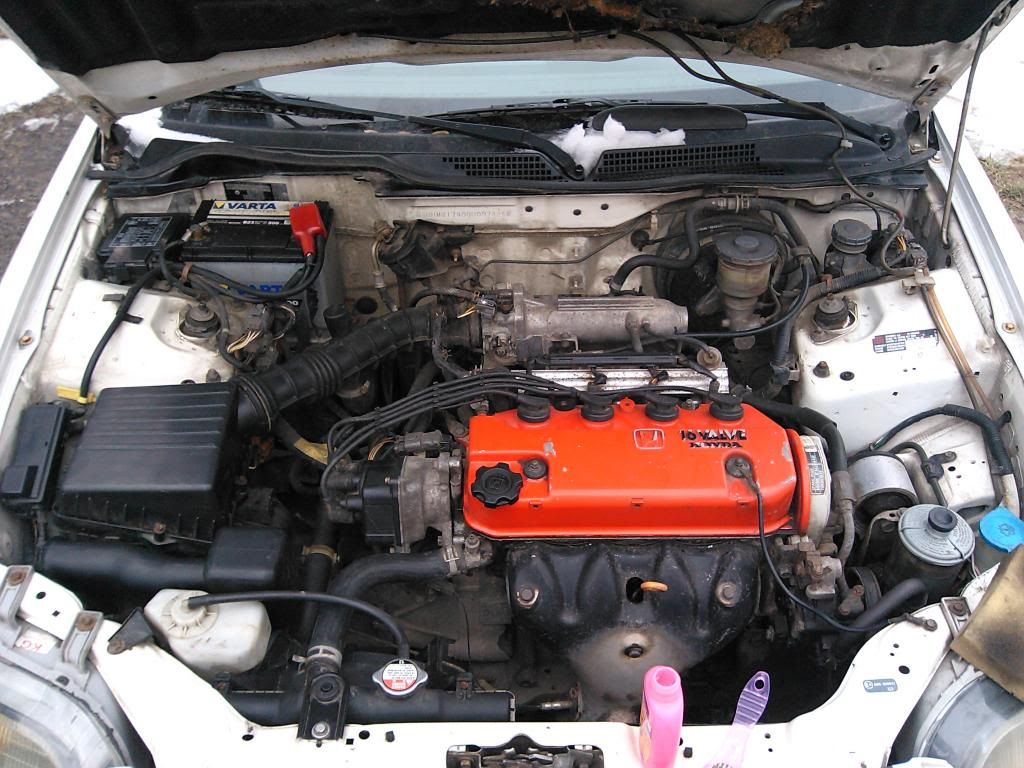

PříspěvekZaslal: 3.4.2013 , 13:56   Citovat
tudy odkaz pohled na muj motor cože cože ?

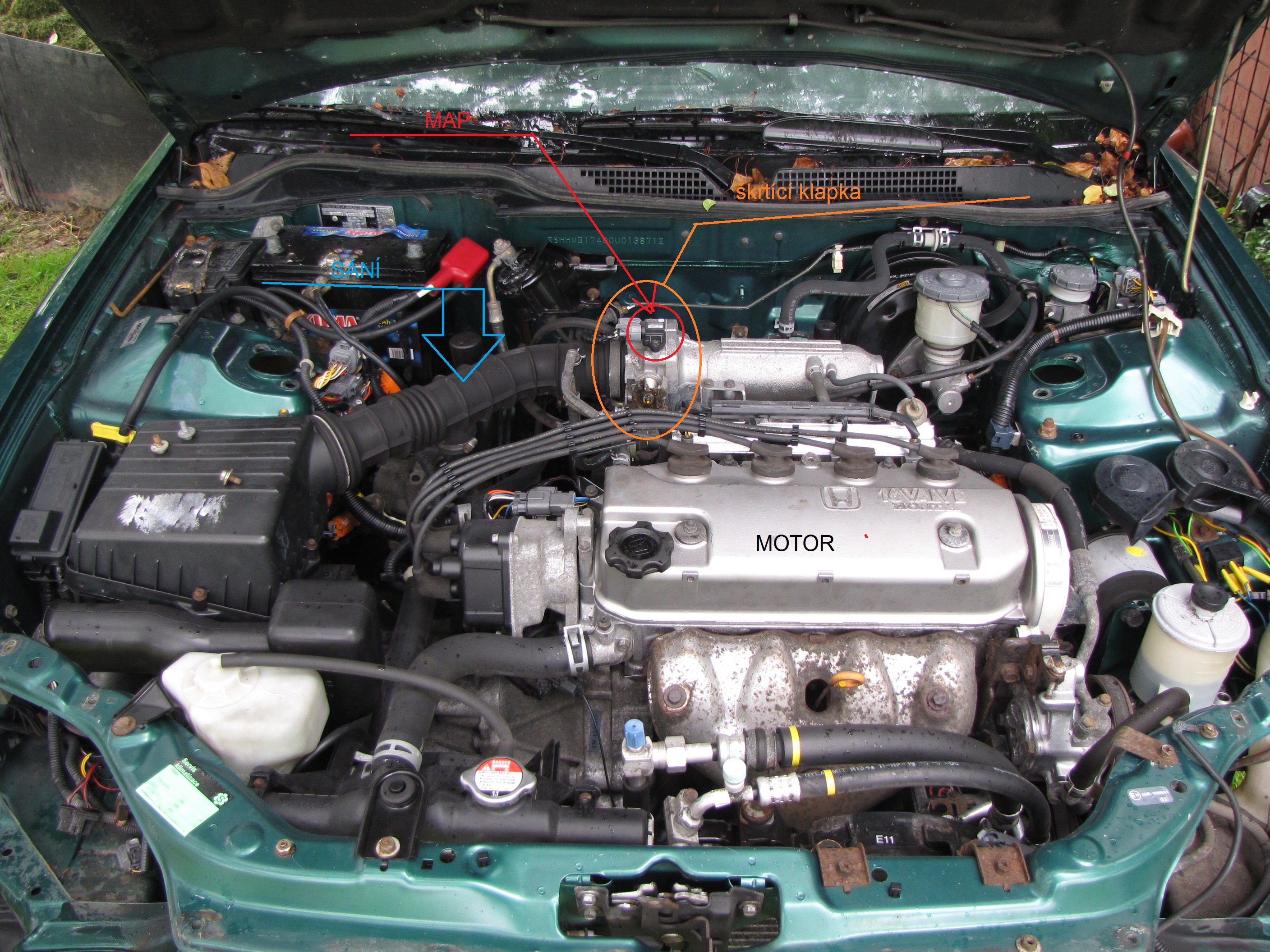

PříspěvekZaslal: 3.4.2013 , 16:49   Citovat
No motor je stejnej jak to co jsem dával včera tedy D16Y3 a ještě sem ti to nakreslil do tý tvý fotky.
A myslím si že máš zbytečně strach,pokud si umíš vyměnit třeba žárovku ve světle nebo přezout kolo tak tohle zvládneš taky.
Celkem je to práce tak na 20 minut,akorát si pamatovat kde jsi to vytáhl a kam to zase dát Velmi šťastný .
Ještě mě napadlo že by to možná šlo pročistit tak abys nemusel sundávat tu klapku,a to tak že,povolíš ten MAP sensor ale necháš ho zapojenej ale dáš si ho bokem aby ta díra pod ním byla volná,pak nastartuješ a votůruješ to případně při tom tůrování zmačkneš tu gumovou hadici od sání aby se přicpala,pak bys měl slyšet případně cítit jak přes tu dírku po MAPem proudí vzduch,potom ho zase zašroubovat,a nezapomen na reset jednotky (odpojíš + na baterce na 30s při zahřátým motoru,pak jej znova připojíš a nastartuješ a necháš auto minutu dvě jen na volnoběh)

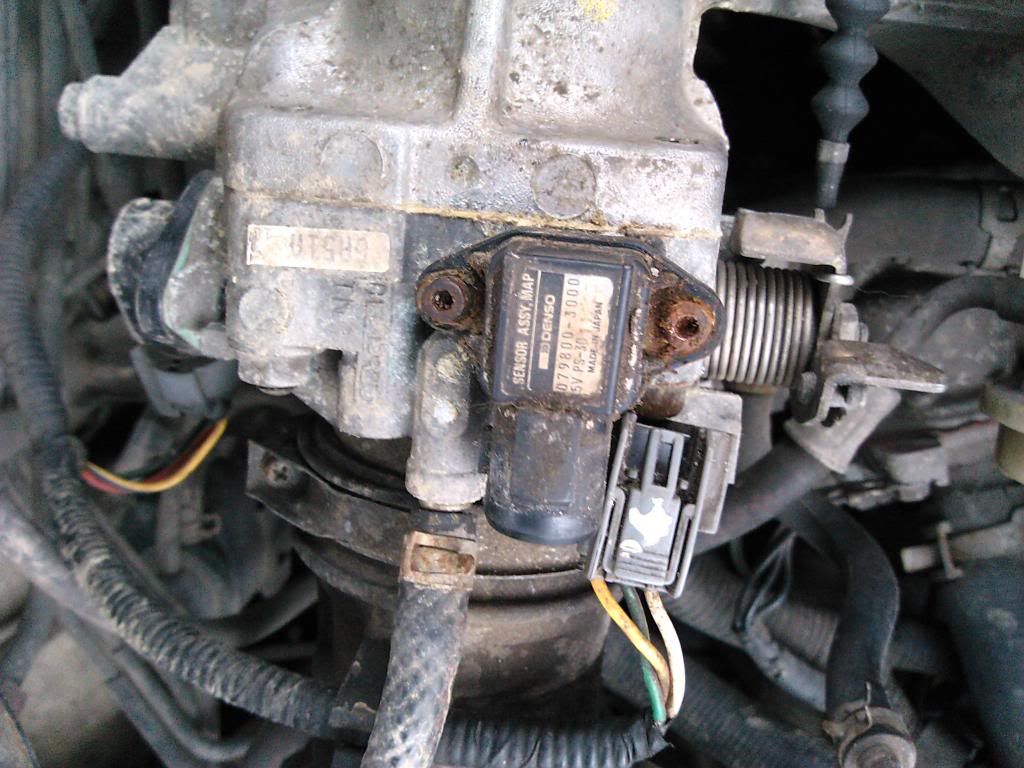

CONYGAS - ty si páááán, mockrát díky OK OK OK OK dneska jsem to zkoušel podle toho starýho obrázku, odpojil jsem kabel od MAP, začal jsem povolovat ty dva imbusy co ho držej ... v prvnim se mi protočil imbus a strhnul násadu na hlavičce takže mi to teď nejde vyšroubovat, a šroubek se ani nehnul, druhej se po pár otočeních začal protáčet a nechce se mu už ani ven ani dovnitř zmatenej cože cože ?
přikládám foto (v takovymhle stavu mám na autě snad každej šroub, nechápu, auto je jinak bez koroze až na flíčky)
a trochu jsem ho dneska podrbal kartáčem za uchem kdybys mi chtěl zas něco namalovat Velmi šťastný
Becky : díkes ale teď s nim ještě jezdit nemůžu, není to přepsaný, a ani na to béňo teď nejsou lováky, ale jsem ten typ co tomu nerozumí, ale rád se učí tak se s tim snad nějak poperu, a ani to nebude taková rvačka když je tady na fóru tolik ochotnejch lidí který mě navedou je to dobrý PÁNOVÉ MÁTE MŮJ OBDIV, CONYGAS OBZVLÁŠŤ! je to dobrý přátele Honda OK

PříspěvekZaslal: 3.4.2013 , 18:56   Citovat
CrazyManer:
ty šroubky na MAP senzoru na imbus nejsou původní, takže ten co se protáčí je ve strženém závitu.
Zkus pod jeho hlavičku dostat ostrý šroubovák nebo nůž, podebírej šroubek směrem nahoru, povoluj ho a doufej, že se chytne v závitu a půjde vytočit.
Potom v tom hliníku projeď závit závitníkem.
Do druhého šroubku, kde se protočil imbus udělej pilkou na železo drážku a pokus se ho povolit velkým plochým šroubovákem nebo ještě lépe bitem (plochý šroubovák) nasazeným v ráčně.
Pokud to nepůjde, tak si pomoz majzlíkem a kladívkem - opři majzlík do drážky a klepej do něj kladívkem po směru povolování (proti směru hodinových ručiček).
