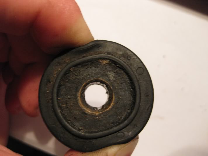

- a poslední věc kterou jsem dělal a opět sundával sání, byla výměna silentů na táhlách pro řazení, postup jak to udělat je třeba zde: tudy odkaz (přesně tento typ, jsem také měl)
nějaké pocity? I když na lepší závěry bude místo až po okruhu a výměně i uvnitř v kabině, tak je to super a doporučuju!
Zmizel ten divnej "pocit / nejistota" kdy při přeřezaní nebo jakémkoliv pohybuju řadící pákou ať před změnou nebo po změně rychlosti, jako by měl kvalt vůli a řadil jsem přes něco "měkkého", težko se to popisuje, ale ten kdo má CTR a nemá tohle vyměněno, tak možná ví o čem mluvím Úsměv
Dobře to popisuje fotka níže...je na ní hezky vidět jak se to dá zmáčknout a co teprve, když má auto za sebou nějakou chvilku ve VTECu a pěkně se to všechno tam rozehřeje Úsměv
