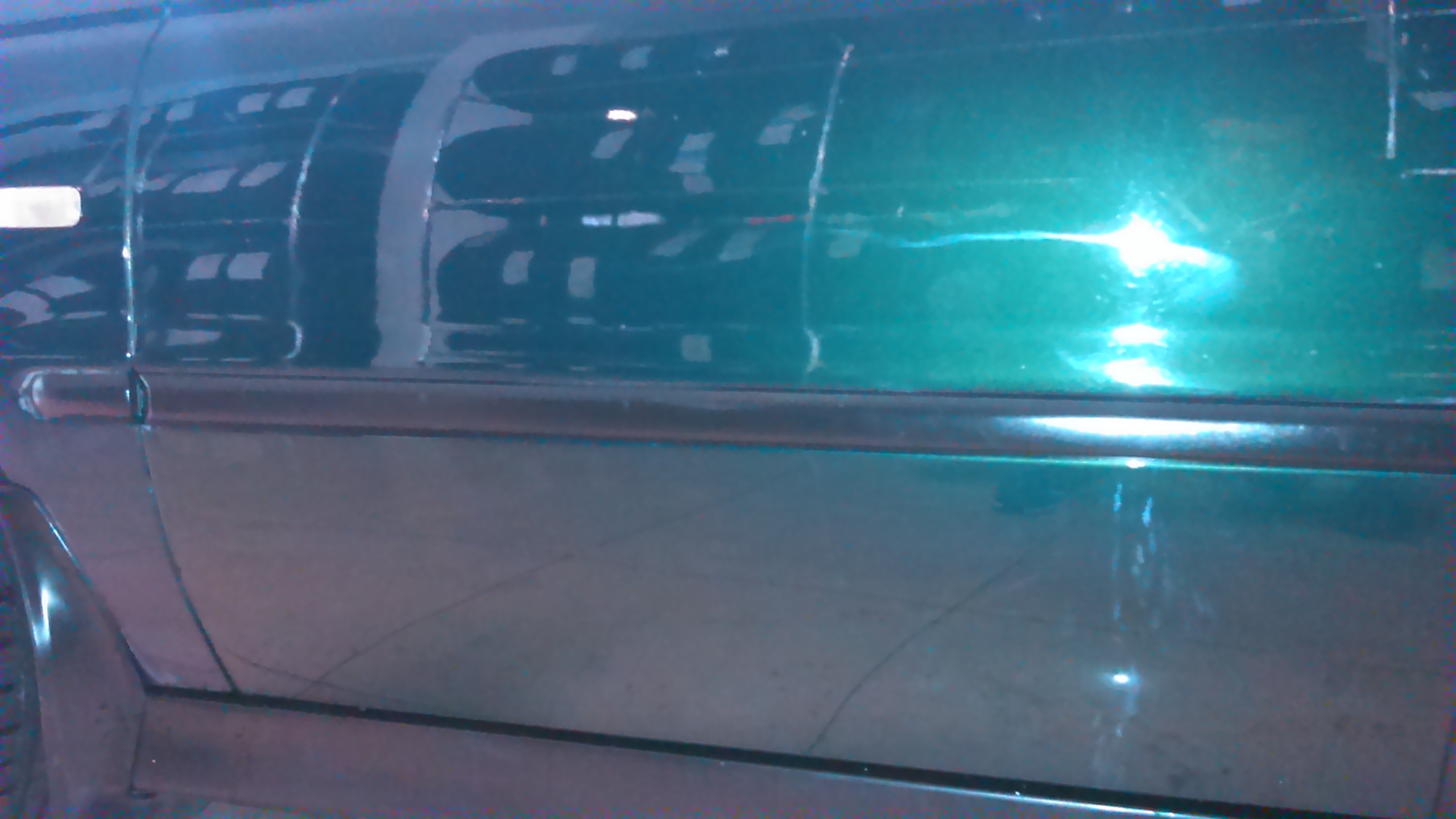

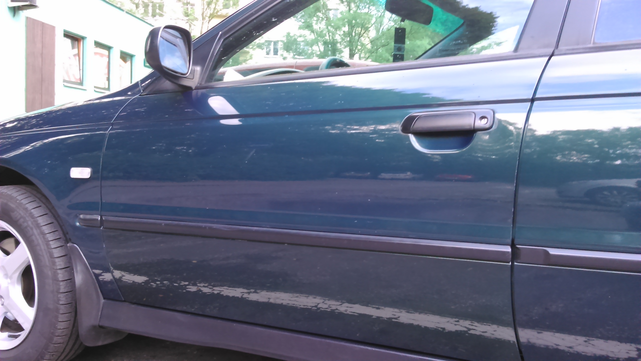

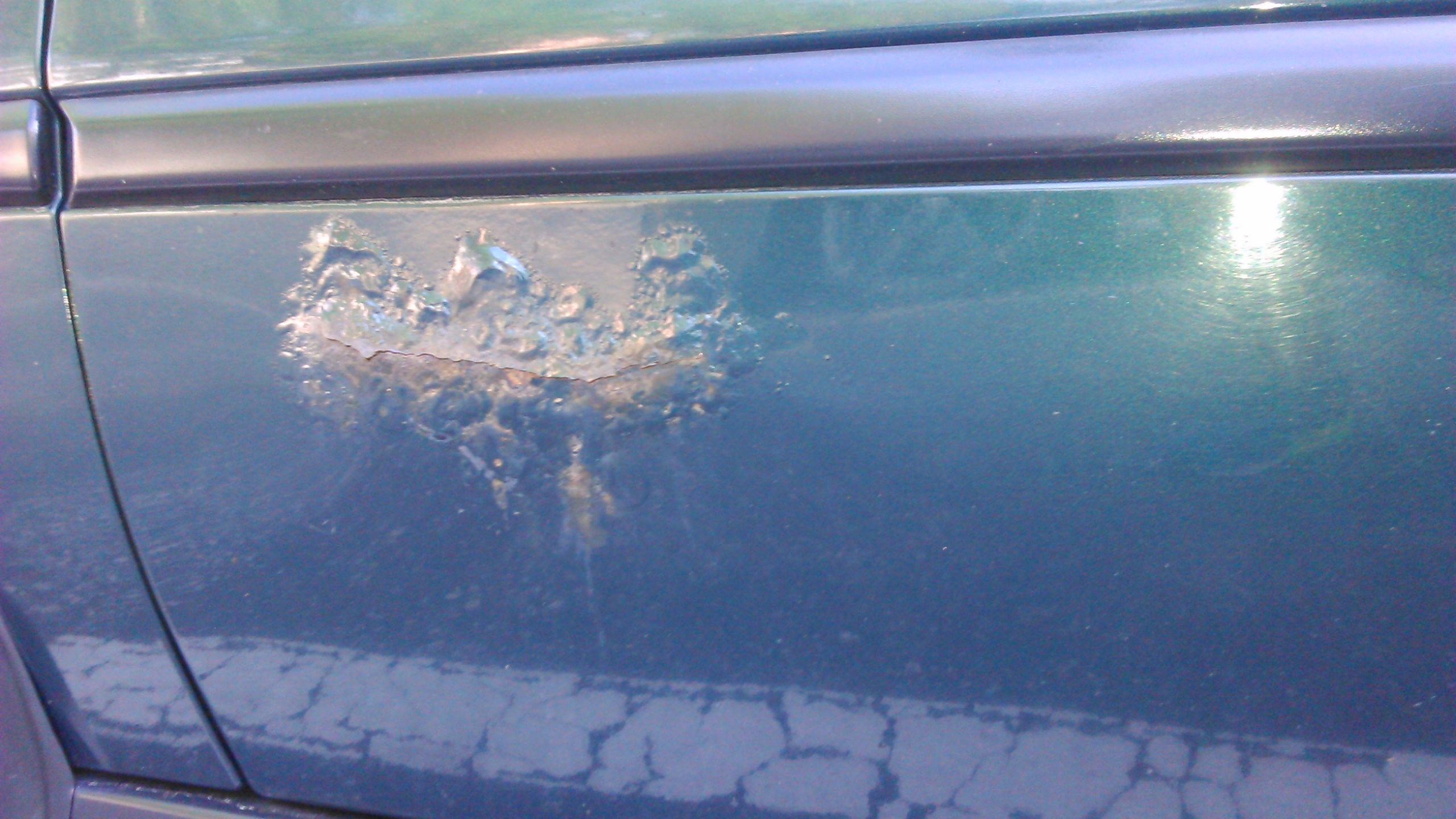

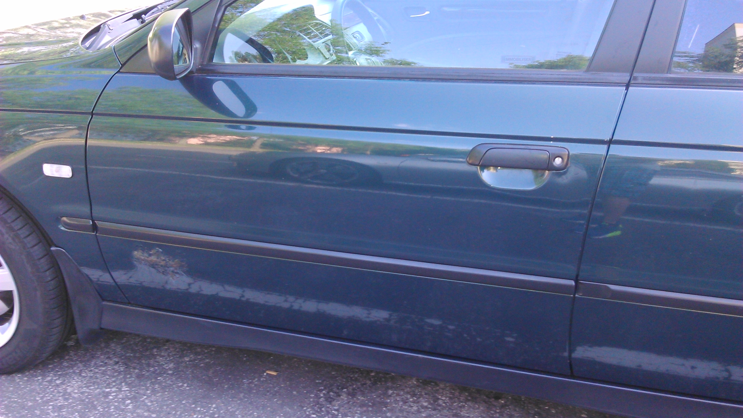

zbavoval jsem se rezavého puchýře na dveřích dopadlo to docela dobře Úsměv Akorát když se k tomu klekne tak je vidět že to je nový lak a kolem dokola starý ale když se u auta stojí normálně tak se musí člověk hodně zadívat aby to viděl Úsměv přikládám foto :)Hlavně že už to nerezne bylo to durch prorezlé a musel se tam navařovat plíšek. A ted je to i nově pozinkováno Úsměv

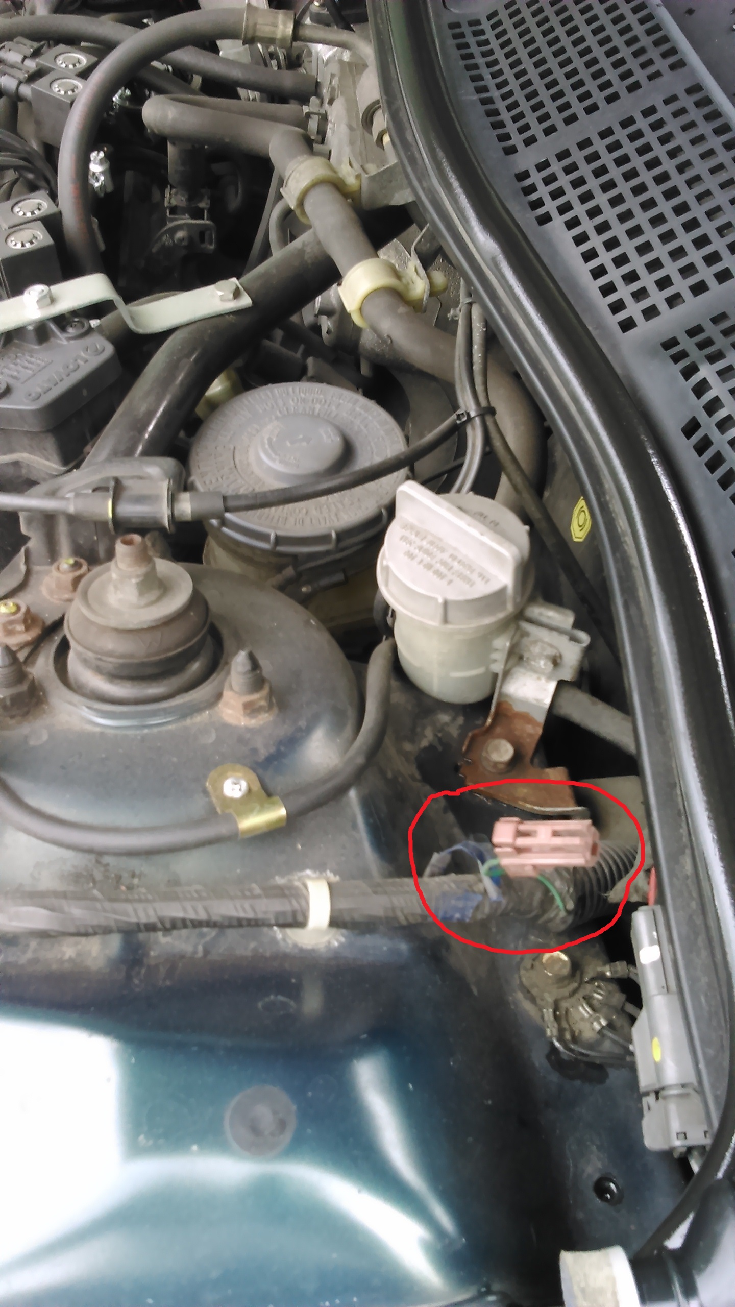

Ted jsem kontroloval hladinu oleje a koukam tak po motoru a našel jsem tam jeden volný drátek který není nikde zapojený :O má hnedou koncovku a je to zelený drátek je to na straně řidiče pod oknem. Přikládám foto. Jestli by někdo věděl od čeho je a kam patří Úsměv Ale zdá se, že vše funguje Úsměv

Tak jsem zjistil, že je to normální že se najdou nezapojené konektory. Že je to příprava na něco co má až vyšší výbava Úsměv
