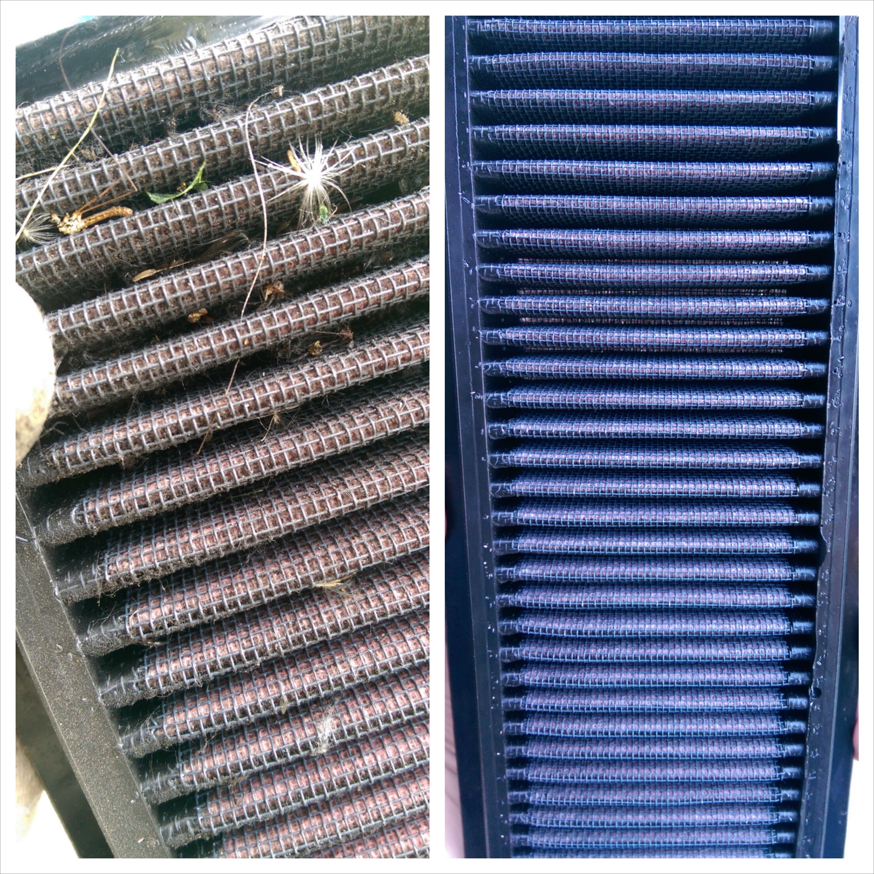

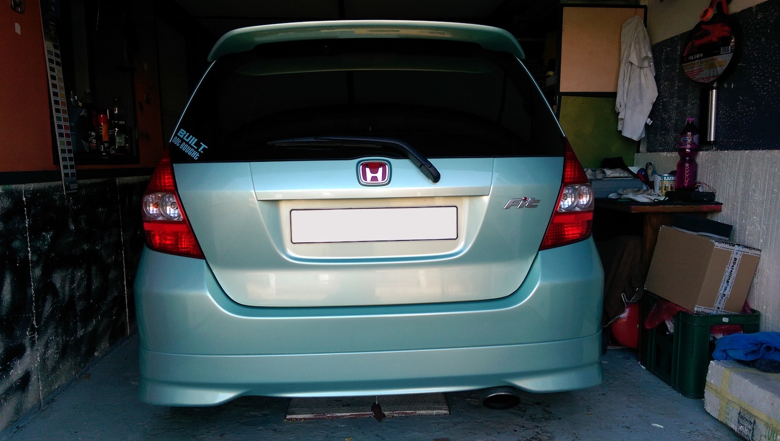

Dnes jsem konečně vyčistil po roce a půl kn filtr Velmi šťastný už to potřeboval…
a pak jsem "nainstaloval" novou manžetu řadičky a ruční brzdy Úsměv
Noo a nakonec jsem rovnou umyl i auto, když už byla po ruce voda….. Velmi šťastný a šup zpátky do garáže sopťa sopťa sopťa sopťa sopťa sopťa sopťa sopťa sopťa sopťa zzzzzzz zzzzzzz zzzzzzz

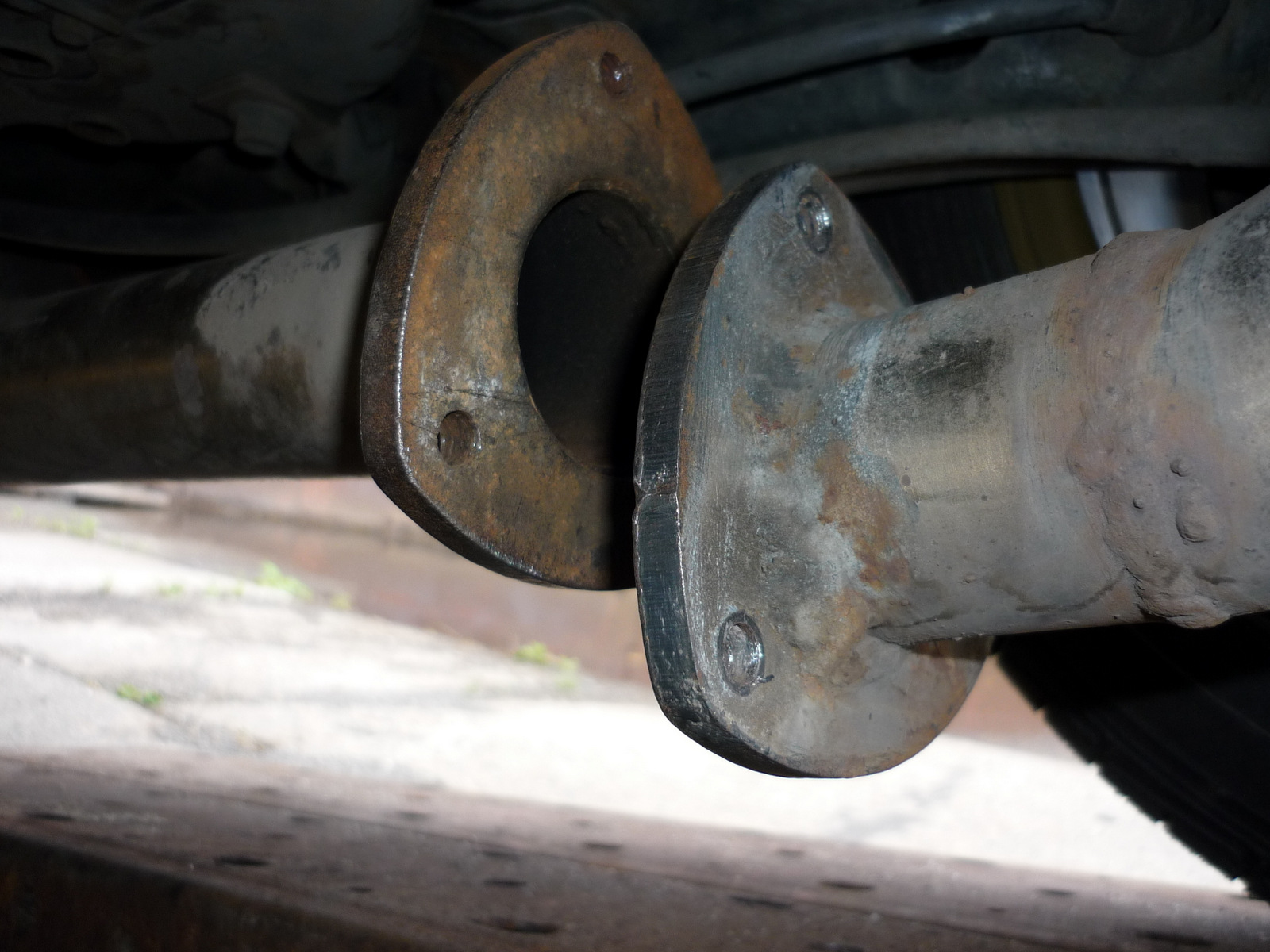

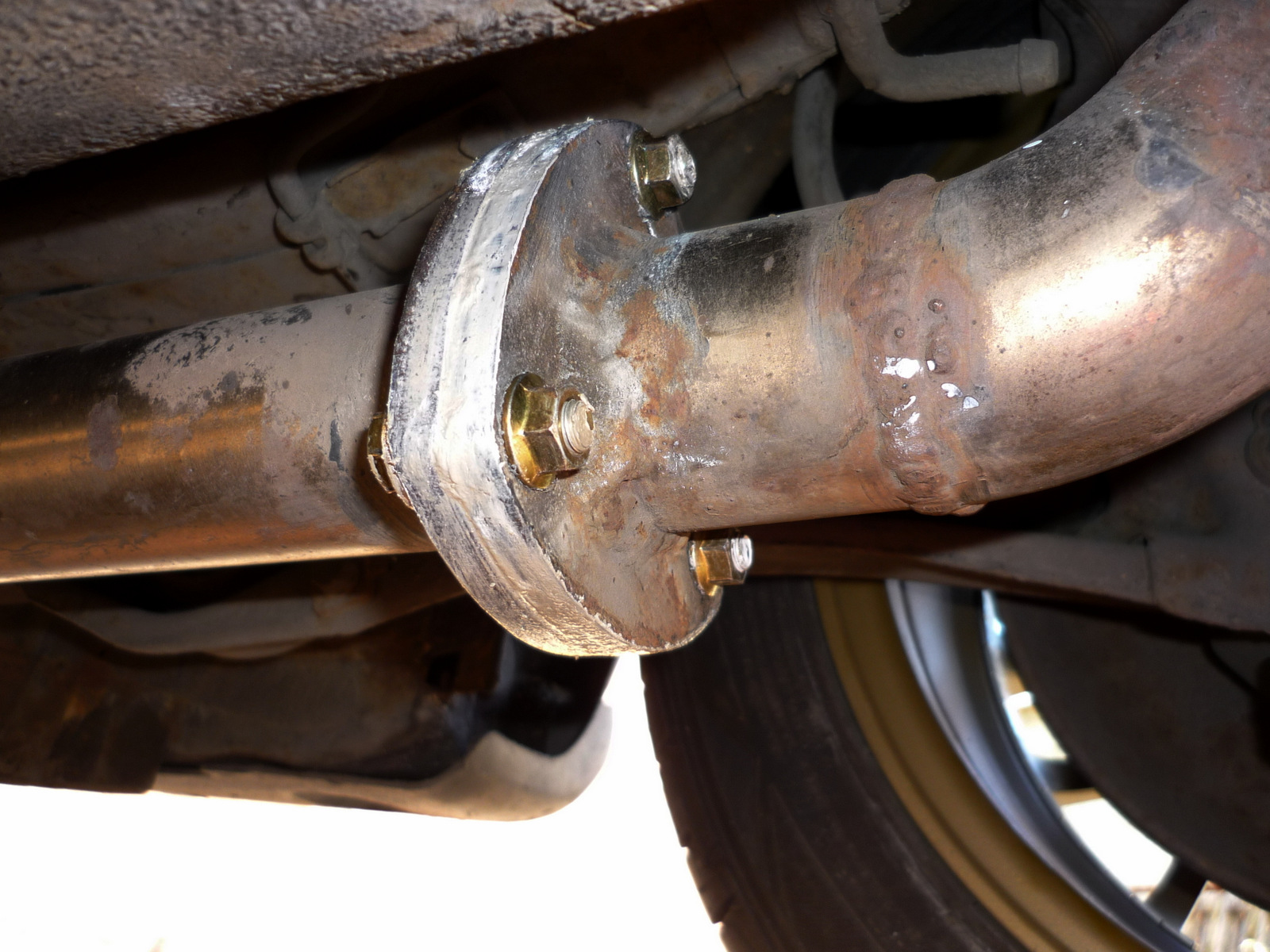

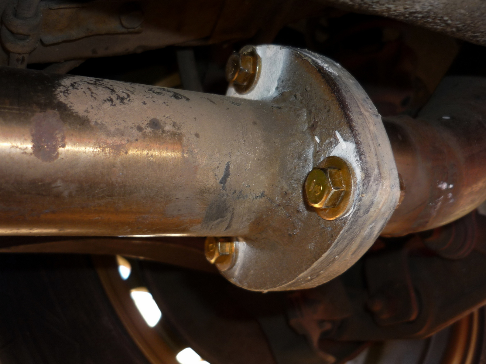

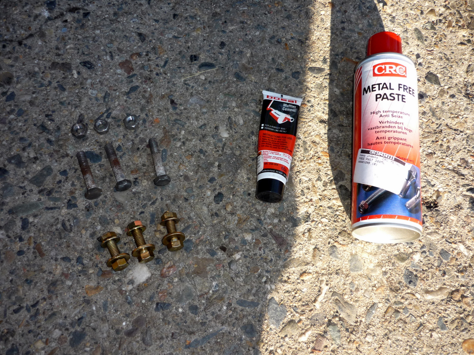

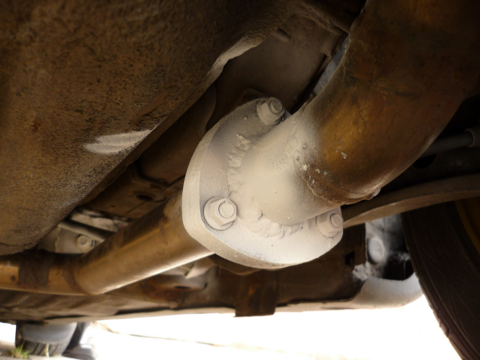

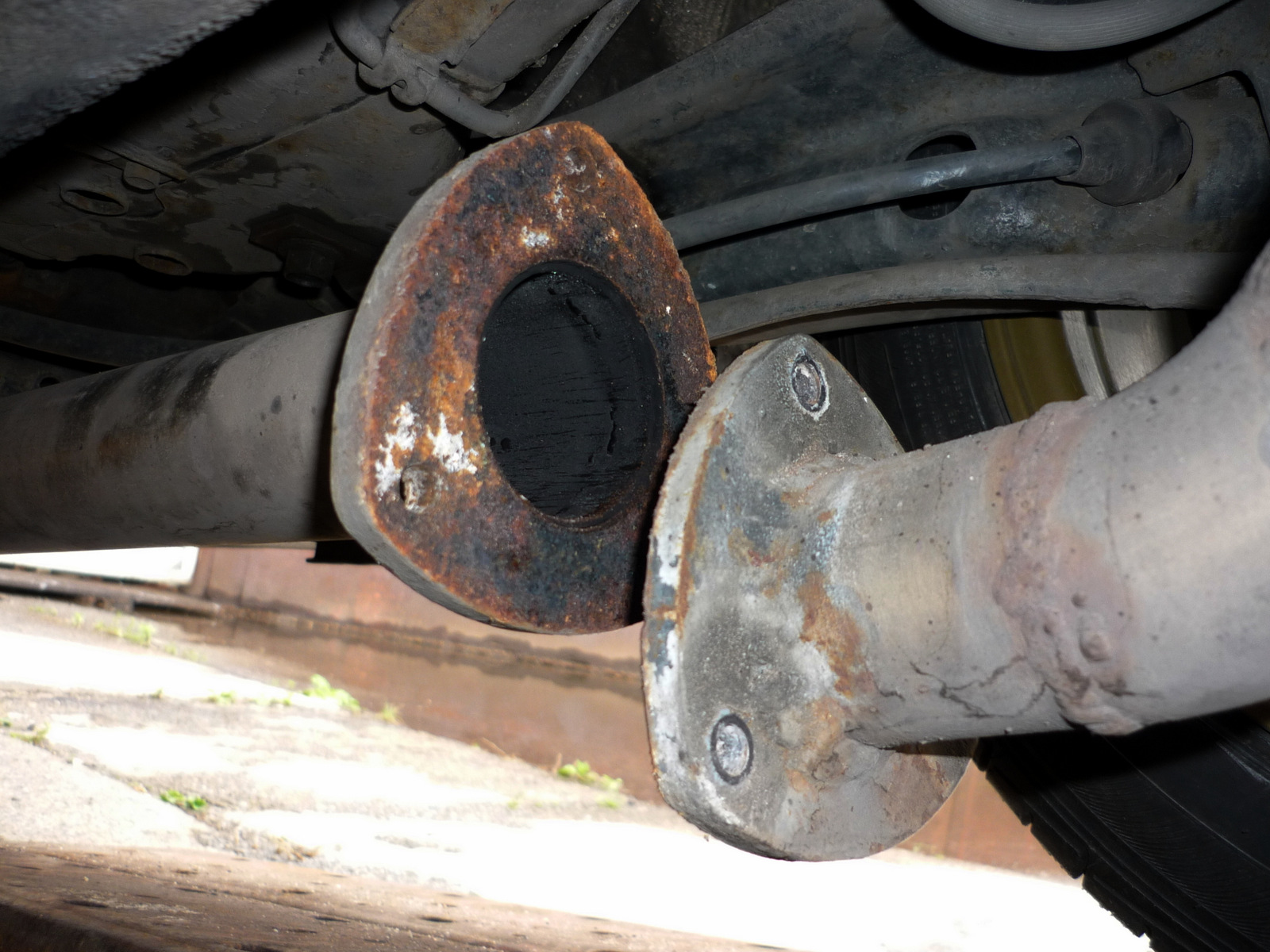

Ola,
tak konečně po delší době něco uděláno.
Rozmontována příruba potrubí a koncového výfuku. Očištěno, dána pasta na výfuky, nové šrouby, pasta až 1400´C a sešroubováno. Vůbec jsem netušil, že tak malinká skoro neviditelná fuka, přisávající vzduch, dokáže udělat divy. Motor, výfuk jede jak samet, bez nahodilých bublání a odezva na plyn lepší.
Díky za pomoc X-Slimovi a bordelovi.
Díky
Zítra umýt, korekturkou vady, vyluxovat, černý vosk a jedeme na dovolenou a zní pak na HONDAy ... přátele je to dobrý sopťa sopťa
