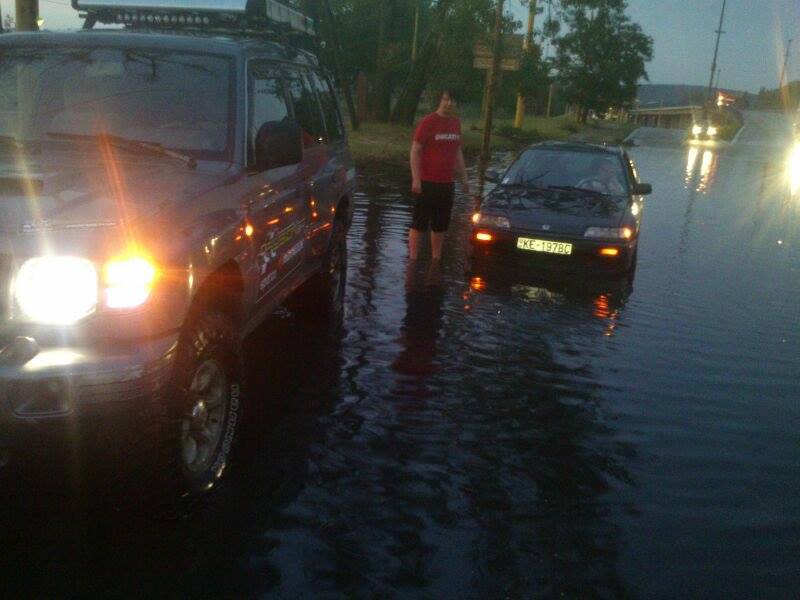

Dnes som s mojou malou nemal najlepsi den. Prietrz mraciena jedna vacsia mlaka ako som cakal asamozrejme som zabudol ze mam dlhe sanie az donaraznika Smutný Motor zdochol a uz nim neviem pretocit ani bez sviecok.

A dopr........... to mě mrzí , snad to dopadne dobře Smutný

Zdar kamarát,
vyndat sviečky, odpojit vstrekovače a kapotu otvorit do servisné polohy a točit motorom - bacha na gejzíry vody ... pak to zase sopťa sopťa půjde ...

a ještě na rozdělovač jste zapoměl páán kolega, jinak by odpálil zapalovací modul. je to dobrý

Dik za rady, to som skusil,ale motorom nepretocim, starter ani necuklo. Rucne tiez nic Bueee

Kemo,
má baterka vůbec chuť otočit startérem či startér má tendenci točit, ale motorem neotočí???

19 ořech dlouhej nástavec a davaj ráčnou, bez svíček samozřejmě, a dobrý asi bude to nechat v suchu chvíli.

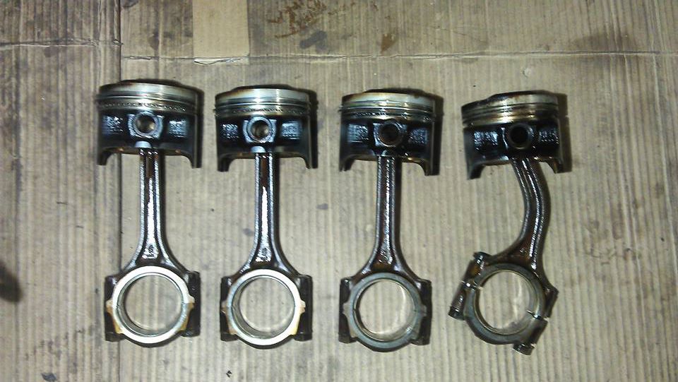

Schanej novej motor !!!! mas ole ojnice KAZDY motor který nasaje vodu ohne ojnice u nekterych motoru sice malo ze po vycisteni zase jede ale uz bude zrat olej protože pist je ve valci našikmo.

Dnes som to teda rozobral, kedze tak ako som pisal,neslo pohnut motorom,ani startrom, ani rucne.
myslim ze fotohovori za vsetko

PříspěvekZaslal: 12.6.2014 , 6:31   Citovat
hmmm huste

To nebyla chyba toho cai ze majitel projel v desti velkou kaluz.

Presne tak, moja blbost, ze som si nevsimol ze je ta mlaka az taka velka a ze ma nenapadlo ako nizko som dal sanie Smutný
Po oprave nechavam nadalej sanie, ale pozriem ci ho neviem dat aspon o par cm vyzsie. Proti spliechajucej vode je zabezpeceny dobre.

ja to rikal Smutný

Jenže tohle nemůžeš vždy na 100% ovlivnit a mít pod kontrolou.
Já si naopak myslím, že to nebyla až tak tvoje chyba. To se v běžném provozu může stát každému.
Ale holt je vidět, že budeš potřebovat další zkušenost, aby ses konečně poučil přátele
Kolik koní a Nm ti vlastně to sání přidalo?

Odnesla to "jenom" ojnice?
