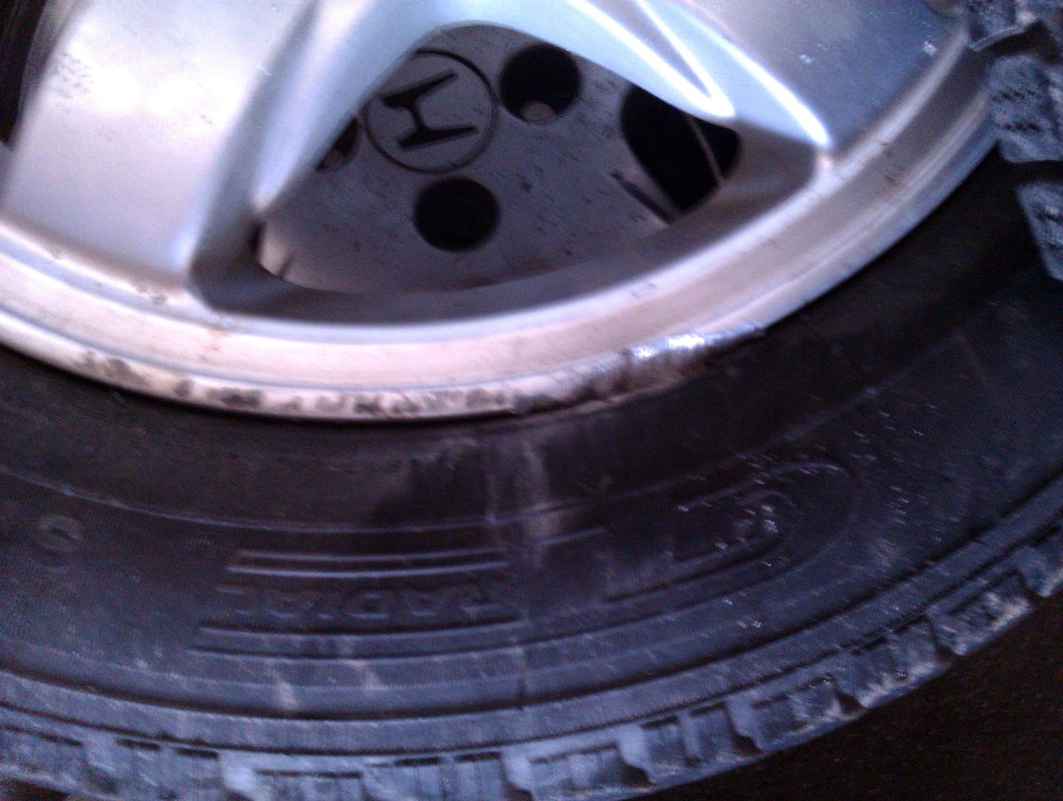

Obnovim tema, chtel jsem se zeptat na Vase zkusenosti s cenovou narocnosti opravy alu disku. Mam sadu OEM kol co maj za sebou smyk a stret s obrubnikem. Dostali to dva disky, druhy disk ma podobne poskozeni jen trochu hlubsi (cca 4-5mm), bohuzel fotka nic moc Smutný Nevim jestli bude potreba srovnani, vyzpraveni lemu a pak opiskovani a lak vsech 4 disku.
Jak asi chapete, pokud se cena bude splhat prilis vysoko, tak to muzu koupit nejakou novou sadu 14tek, ten OEM design kol neni zas az tak exkluzivni.

každý kolo počítej tak 300-400 za opravu plus lak (tam záleží jestli budeš lakovat celý kolo nebo se rozstříkne
Příspěvky: 8464 H+ body: 14

PříspěvekZaslal: 13.3.2011 , 22:30   Citovat
To by byla pomerne rozumna pohodova cena, muzu se zeptat kdo ma takovyhle ceny? Prvni info co se ke me doneslo byly astronomicky castky (jako ze 700,- srovnani, 1200,- spraveni limce, 200,- kyselina, 2700,- strikani). Kola maji osklivy lak, takze kdyz uz, tak bych je nachal nalakovat vsechny ctyri. Rikal mi to typek co mel vyhlodlou 16ku na Golfu a nechal si to delat po vsech certech v Liberci. (Ja sam taky schanim nekoho v Liberci/Jablonci).
