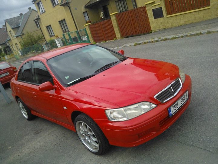

[quote="Fajmy"]Chtěl bych dat na accorda 17 kola, kde bude zalis ET 35. Polezou kola ven, nebo to bude ještě ok ? Dík H+[/quote]
Taková kola jsem na autě měl a ven lezou celkem dost (215/40/17 ET35) teď mám 205/55/16 ET40 a je to o mnoho lepší.
