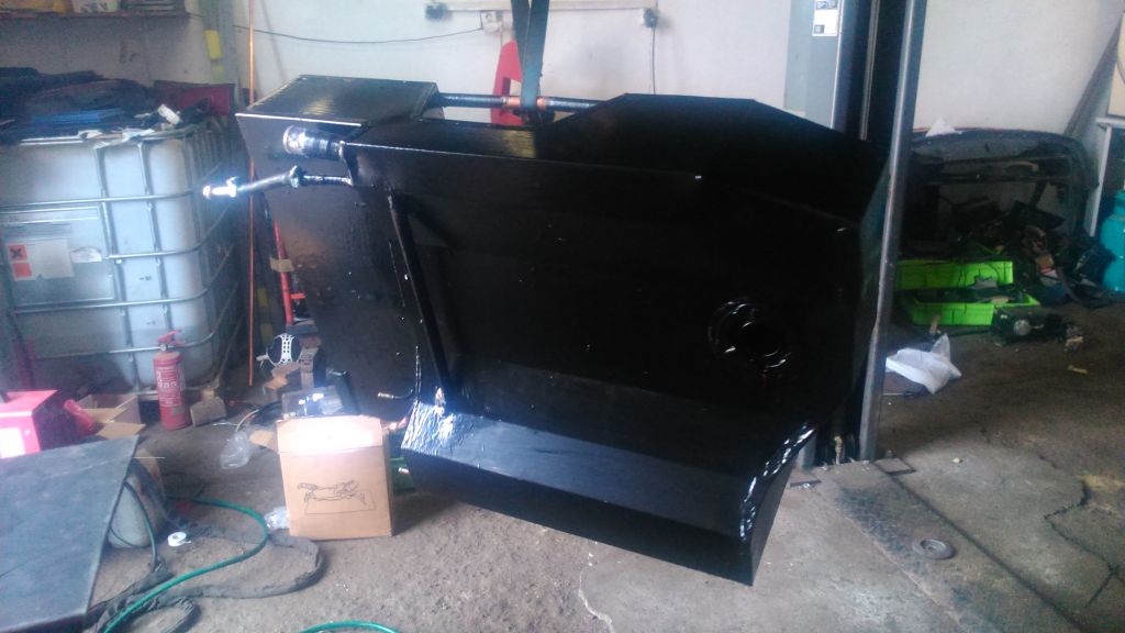

PříspěvekZaslal: 14.5.2014 , 20:53   Citovat
po delší době jsem dnes konecne dodelal nadrz a kompletne 4x4 a uz se mi toci všechny najednou Úsměv Úsměv Úsměv

Dobrá práce. Dotaz k nádrži zní. Jak máš řešený plovák / ukazatel benzínu? Propojení obou částí vypadá slibně. Nemyslím si, že někdy vyjedeš i u sériové nádrž do sucha. Rovněž tady by to nemělo vadit. Nicméně věřím, že když už jsi si dal práci vymyslet vše takto do detailu, že si řešil i plovák. OK

Je to propojení půlek nádrže bezpečné?
Já bych si tím nebyl úplně jistej a měl bych strach s takovým autem jezdit.
Chápu, že tam nebylo moc možností, jak to vyřešit a že takto je to 100% funkční, ale 100% bezpečné si myslím, že ne.

je tam origo plovak vyrizljsem kus nadrze a navaril na tu svou

Petr 78 napsal:
jedinej důvod? takhle to ma spousta aut a jezdit s tim nemusíš stejne ani nebudes Velmi šťastný

skritek napsal:
No dobře, když jseš si tím jistej, tak je to asi v pořádku.
Já to teda takhle ještě nikdy neviděl, ale asi jsem toho viděl málo.

Petr 78 napsal:
Treba blba skodovka to ma reseny uplne stejne Velmi šťastný A jinak jediny max se urve kardan a urve aji propojovaci hadicu a vytece benzin nic hrozneho kouř

Stejne to je reseny i u kamionu. Kolega srazil srnu a 500l mu vycakalo nez si vsiml

Tak tak kamiony maji nadrze propojeny uplne stejnym zpusobem

co se tyce toho vytekani dnes kamarad dostal dobry napad ze dirku vyrazne zmensim na cca 3mm takze i kdyby se to uplne nahodou pretrhlo tak bude benzin vytekat pomaleji a na vyrovnani hladin to uplne staci.

3mm mi prijdou dost malo, nechal bych to tak jak to je. Spis mi prijde, ze cim mensi to budes delat, tim nachylnejsi na defekt to bude. Srna je extrem, ale na 3mm hadicku bude stacit vetsi kamen zatimco tahle hadice to prezije bez uhony. Jak uz bylo nahore nekolikrat receno, ma to takhle spousta seriovych aut uz z vyroby... OK
(kdyz si vzpomenu jak jsem se stodvacou drandil po polnacce kde byly hluboko vyjete koleje ze jsem kolikrat sednul i na bricho a s propojdou nikdy nebyl problem...) Velmi šťastný

to jsi spatne pochopil hadice zustane stejna jen zužím prumer z vystupu z nadrze ted je tam 18mm trubka vnitrni prumer cca 15 a ten vnitrni zmensim na cca 3mm takze když by z nejakeho duvodu doslo k pretrzeni hadice (cemuz neverim protože to mame i na offroadech a jezdime s tim v lese a zatím 3xtuk v pohode) tak benzin nepotece proudem ale jen takovym čůrkem coz vim protože puvodne tam byla cela medena viz foto cerne nadrze kde to prave za tento propoj visí ale při montazi kardanu byl propoj moc blizko kardanu a tak jsem se vsi opatrnosti trubycku trochu odehnul jenze v letovani vznikla mala trhlinka a zacal tyct benzin takze jsem v nejnizsim miste propojeni vyvrtal 3mm dirku a cca 2-3 litry tekli asi 3minuty. A po této zkusenosti jsem usoudil ze propoj udelam gumovy kde prï nejakem kontaktu s kamenem ci zajicem (srnu bych asi neprejel) se hadice ohne a zase vrati kdezto pevny propoj by se pouze ohnul v nejhorsim pripade primo na kardan a urcite by doslo zase k prasknuti v miste tvrdého pajeni nadrze a trubičky.
