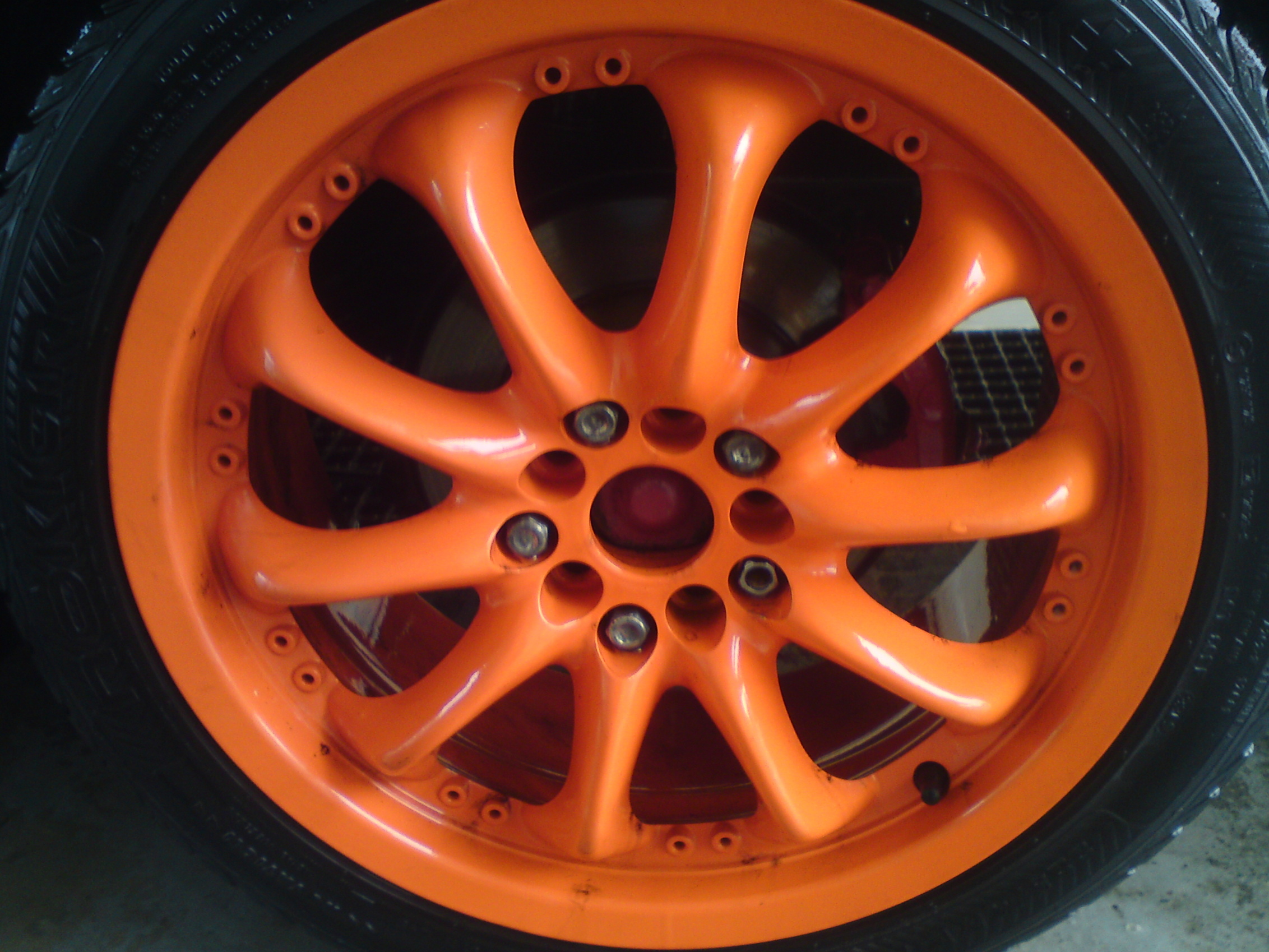

Tak jsem nakoupil a hnedle dvě sady Velmi šťastný
Kdyby někdo chtěl moje oranžády jsou k máni.
Vyrobce: DM Tech America Typ: Mold.1 ET 45 sirka 7,5
17" 5x114.3 225/45 zimni 5mm vzorek. Barva je komaxit.
Mam k nim aj tipovy list a stredove pokličky.

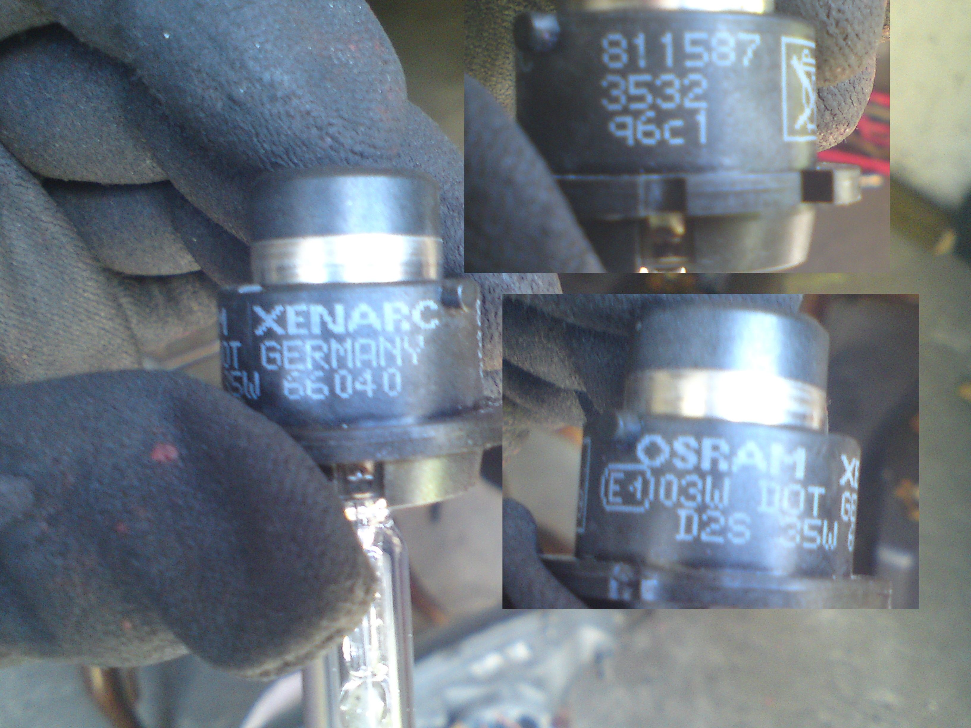

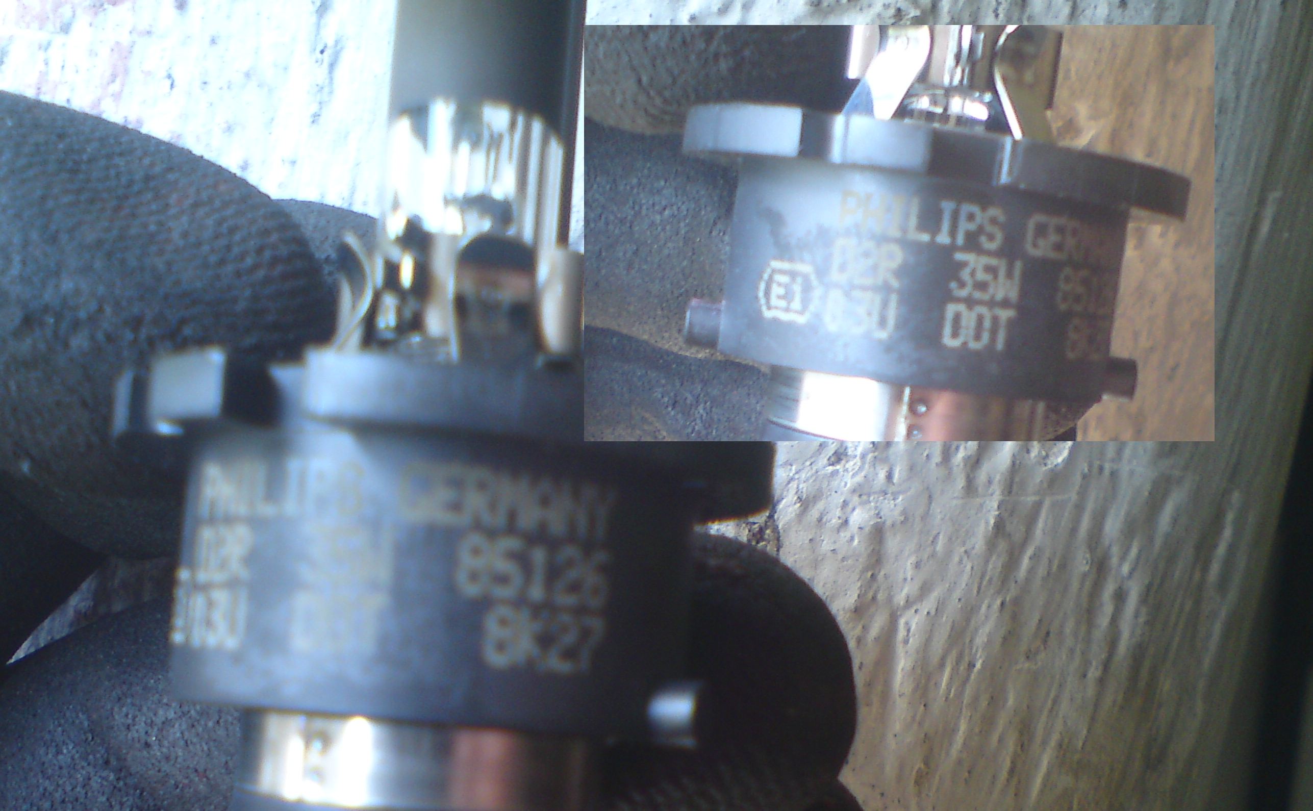

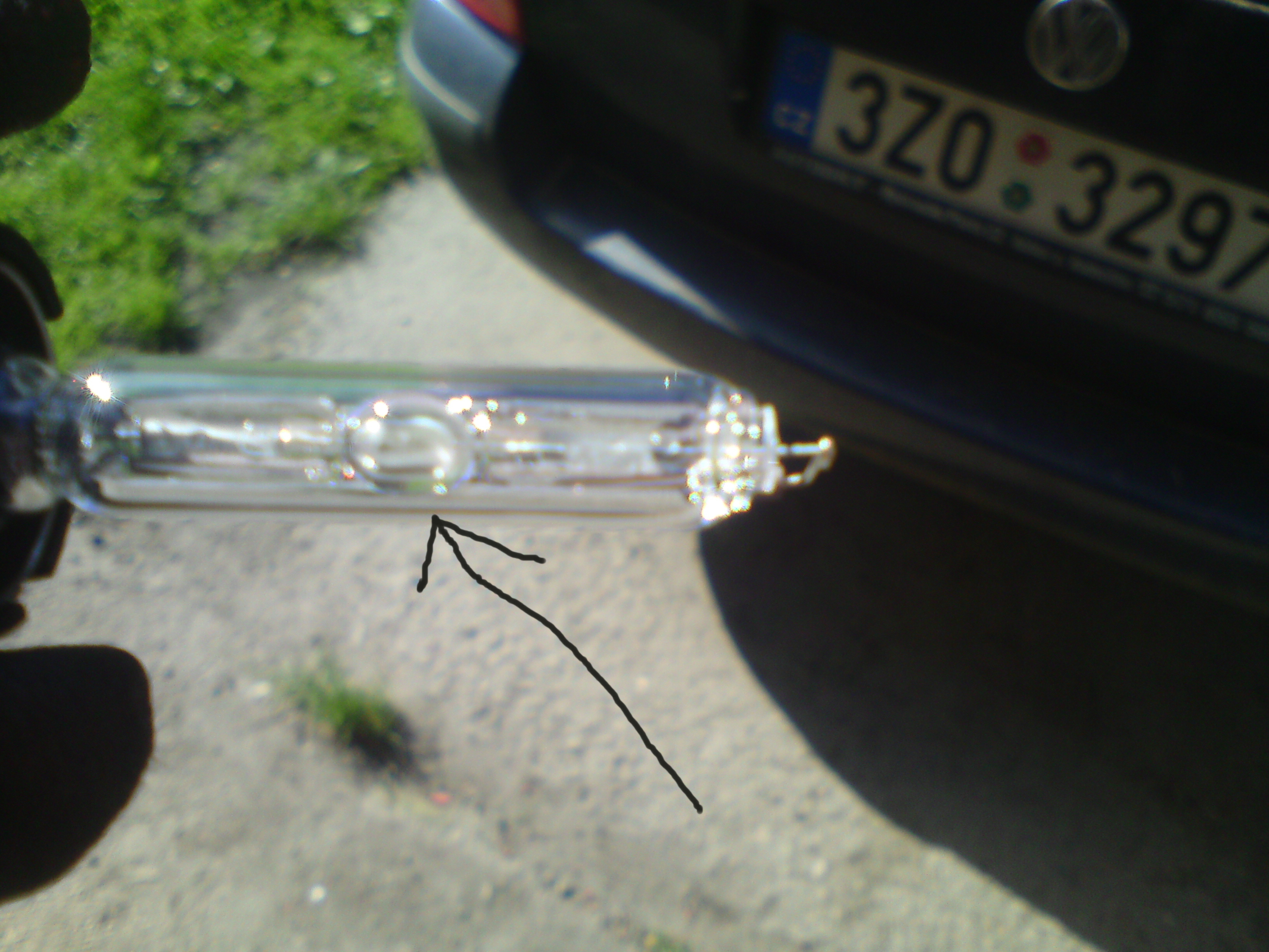

PříspěvekZaslal: 20.5.2014 , 20:55   Citovat
Vsimnul jsem si ze mi jedno světlo svítí hure a více do zluta než druhé.
Jelikož dávám dokupy přední narazník. Tak jsem si vymontoval obě světla. A pocítal jsem s tim ze se mi dostal stříkajici servo olej do svetla.
Ale po demontáži svetla a sundání te gumove čepice jsem zjistil, že za ní je všechno absolutně čisté. Tak jsem to vytahl včetně zarovky, ale taky ciste.
Jediné čeho jsem si všimnul ze jedna ta xenonka je mléčna a druha cira. Bude ta zmena barvy zapricinena timhle?
Dlasi vec je ze jedna je Philips a druha Osram. Mam koupit dve nove a stejne? Nebo muzu koupit stejnou jak je ta cira? Bude to svítit stejne?
Diky za rady.
DSC05254.JPG, 1.92 MB
DSC05259.JPG, 1.91 MB
Stepa je teď offline  Stepa
PříspěvekZaslal: 20.5.2014 , 21:03   Citovat
Nefoť makro mobilem, co neumí makro...vyfoť to dál, z té druhé fotky je prd vidět. To co si označil, tak je zátavek po výrobě(odčerpání vzduchu). Ta druhá už může být naprasklá/nějaký kaz, může tam být podstatně déle, atp.
Můj názor je dát stejné žárovky...

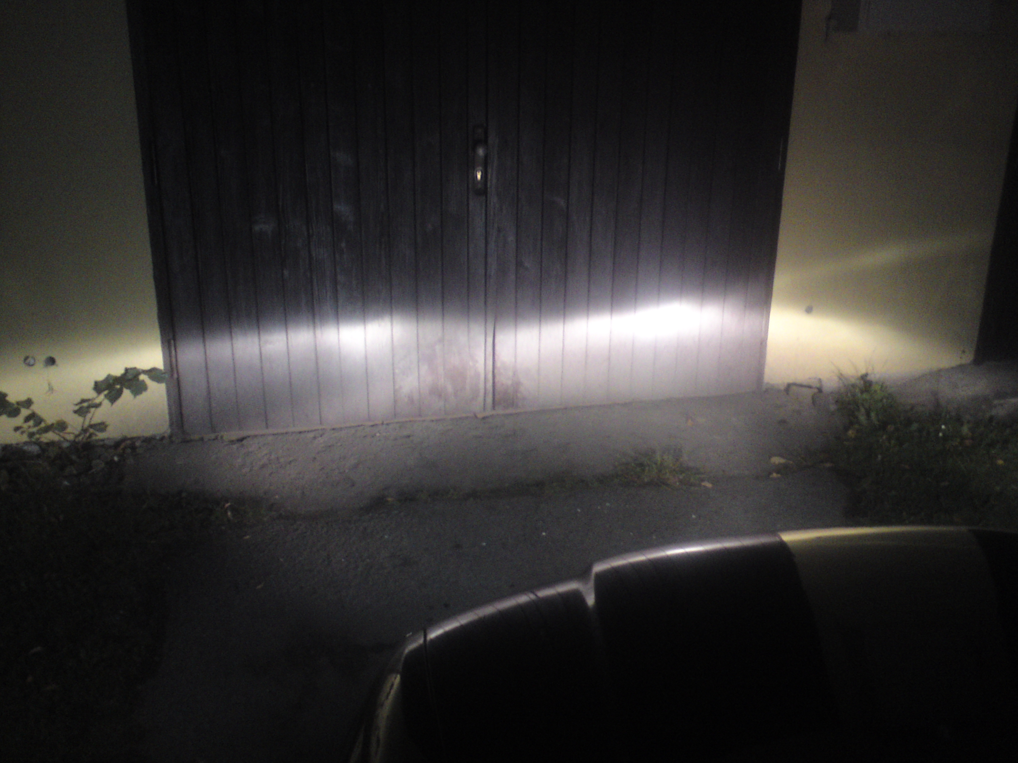

Nicmene mam foto jak to sviti proti zdi. Jasny rozdíl.
Leve svítí do zluta a mnohem méně.

Jak jsem psal...už může být unavená. Která tam je déle? Ta nalevo, ne?

Nebo nějaká čína..Aq je opatrnej na korunu pořádnej výtlem pořádnej výtlem pořádnej výtlem

Jedna je Osram a druhá Philips. Auto mám teprve 4 roky a já jsem ještě neměnil.
Honzax2 je teď offline  Honzax2
PříspěvekZaslal: 20.5.2014 , 21:26   Citovat
Podle světla 8K svítivost??
Příspěvky: 421
PříspěvekZaslal: 20.5.2014 , 21:31   Citovat
Asi ano, respektive co mam presne koupit?
Protoze koukam ani na jedne vybojce neni aspon jeden udaj stejny Velmi šťastný
