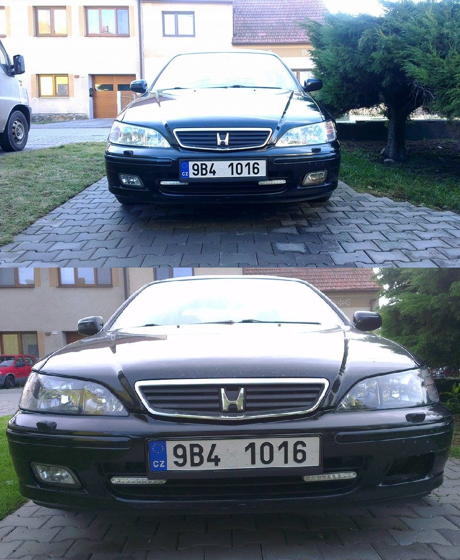

Tak jsem si udělal černý rámečky ve světlech. A výsledek je parádní!
před a po.jpg, 385.98 kB

Pipál napsal:
Vypada to zajimave.Jak jsi to delal?

Pipál napsal:
To by mě taky zajímalo jak si to dělal vypadá to zajímavě! Do toho by jsem šel taky Hihi
Příspěvky: 671 2000 Accord
Kynio je teď offline  Kynio
PříspěvekZaslal: 11.5.2014 , 12:19   Citovat
Jestli máte origo světla, stačí rozdělat, vyndat přední rámeček a lihem (protože odrazová vrstva je nějaká lihová barva) odstraníte stříbrný nátěr a zůstane vám černej plast. V případě neorigo světel a šedýho plastu je návod zde: tudy odkaz
S Pipálem jsem na jednom světle nechal málem ruce Úsměv) tím lihem to jde, ale chce to hodně šudlit. Aceton ani ředidlo s tím nehne..
Příspěvky: 680 2003 Accord
PříspěvekZaslal: 11.5.2014 , 12:38   Citovat
Kynio napsal:
já mám sice coupé,ale dělal jsem to tak,ze rámečky jsem odmastil a nastrikal zatmavovacim sprejem na světla,drží to perfektně už několik let. Úsměv
