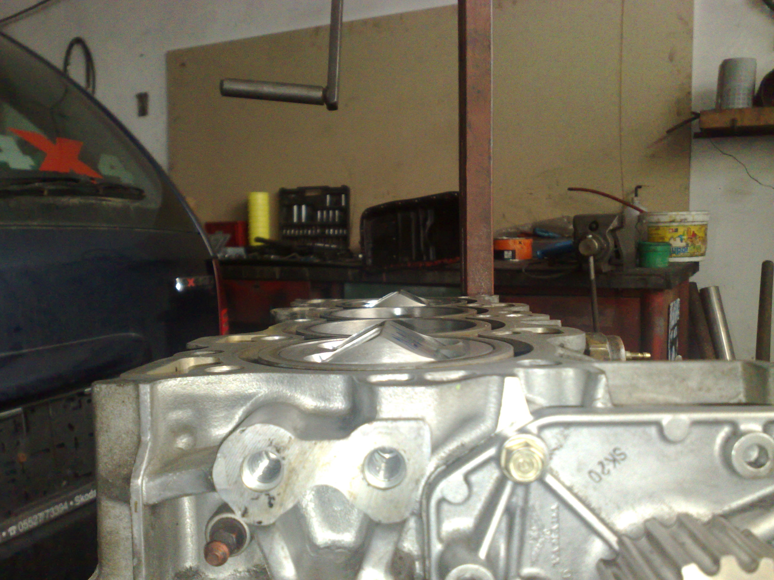

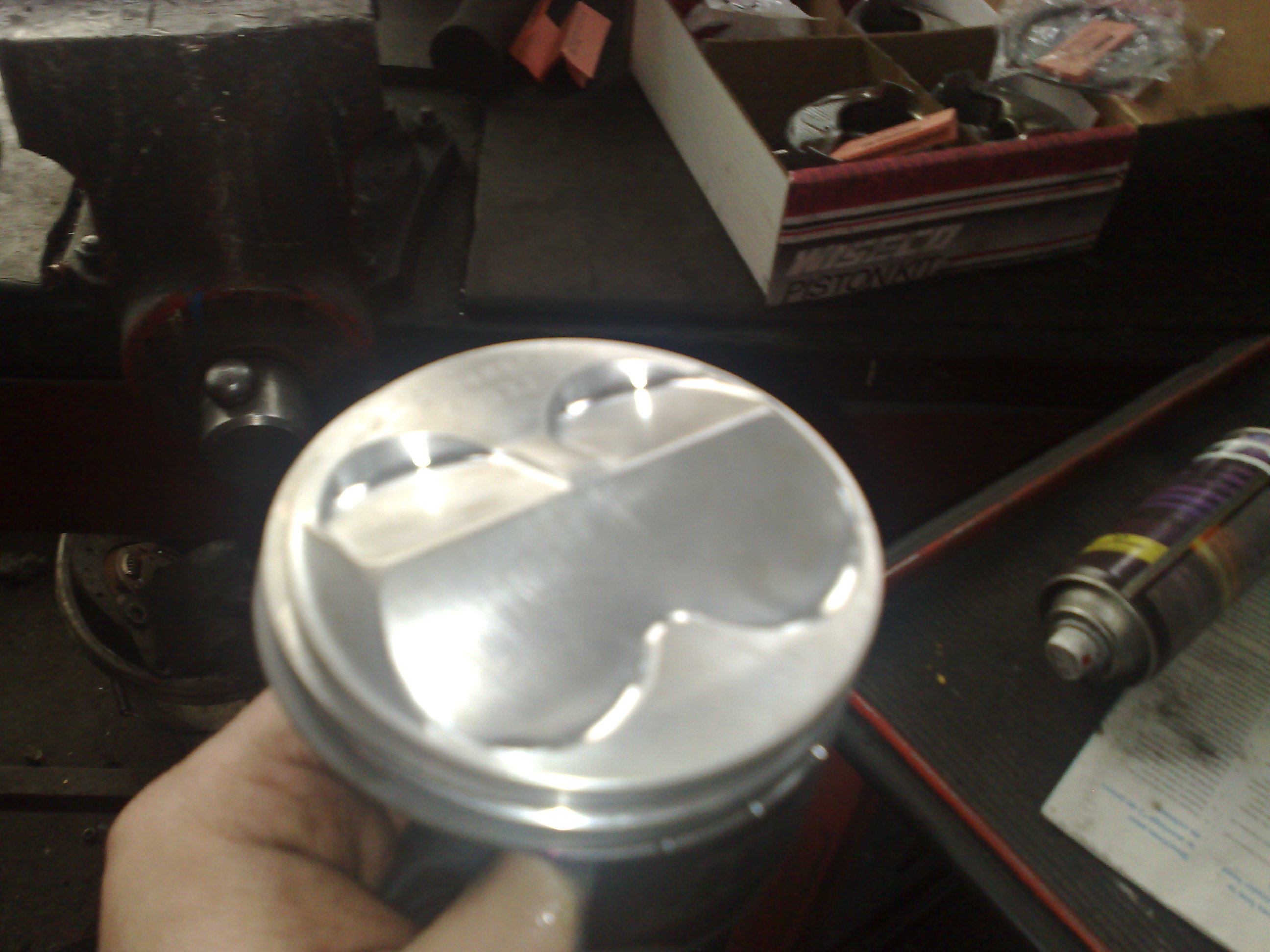

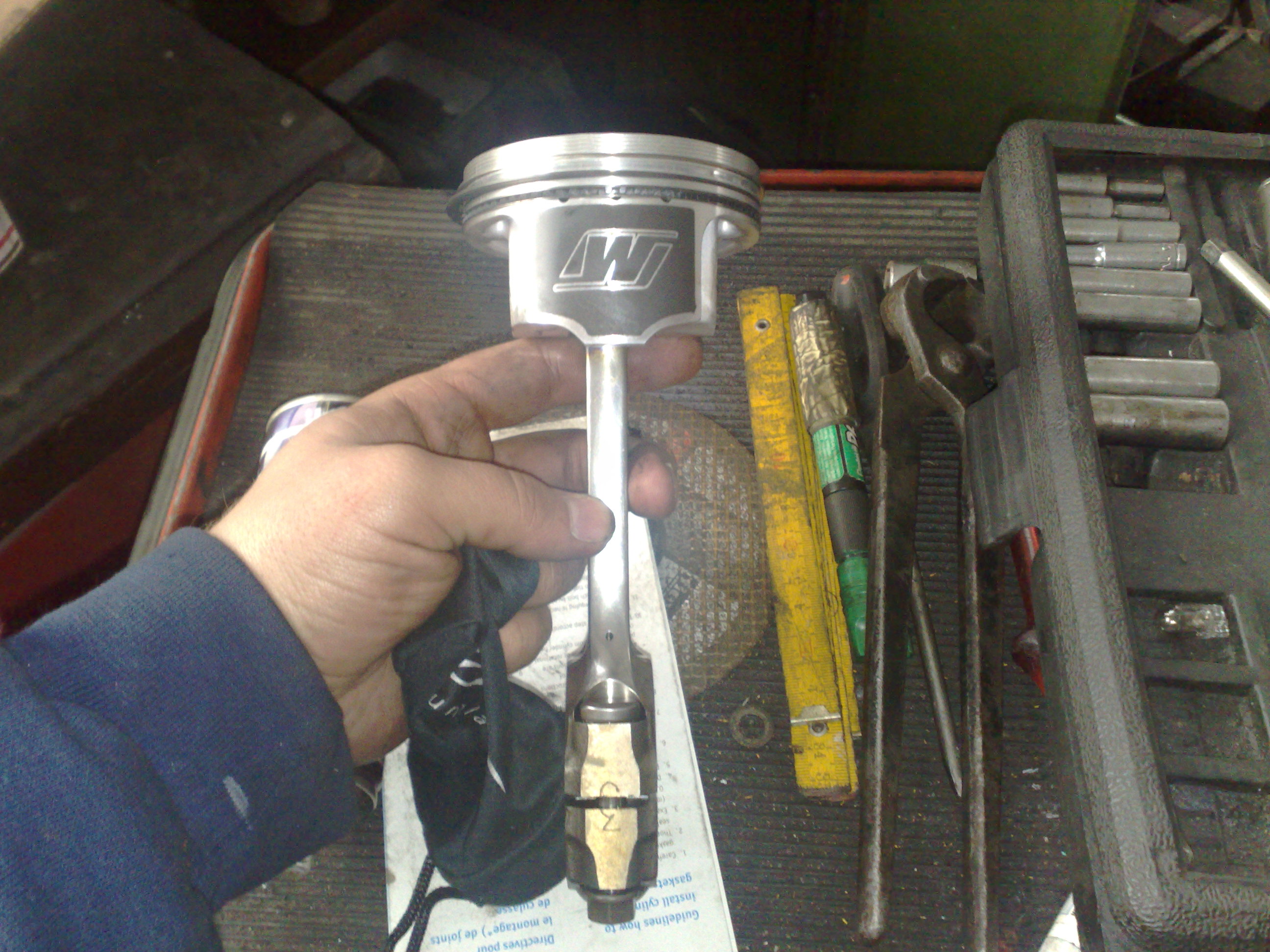

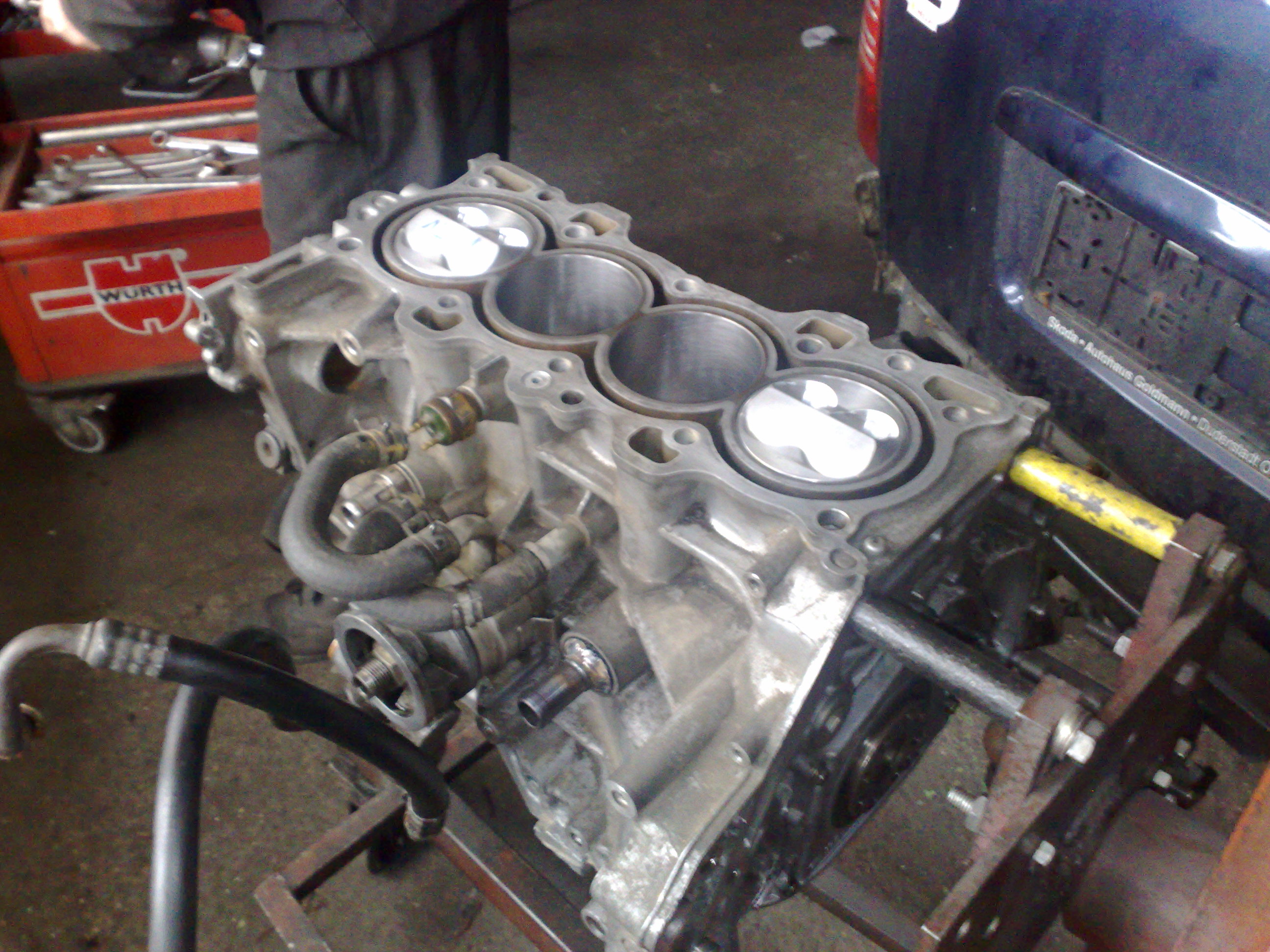

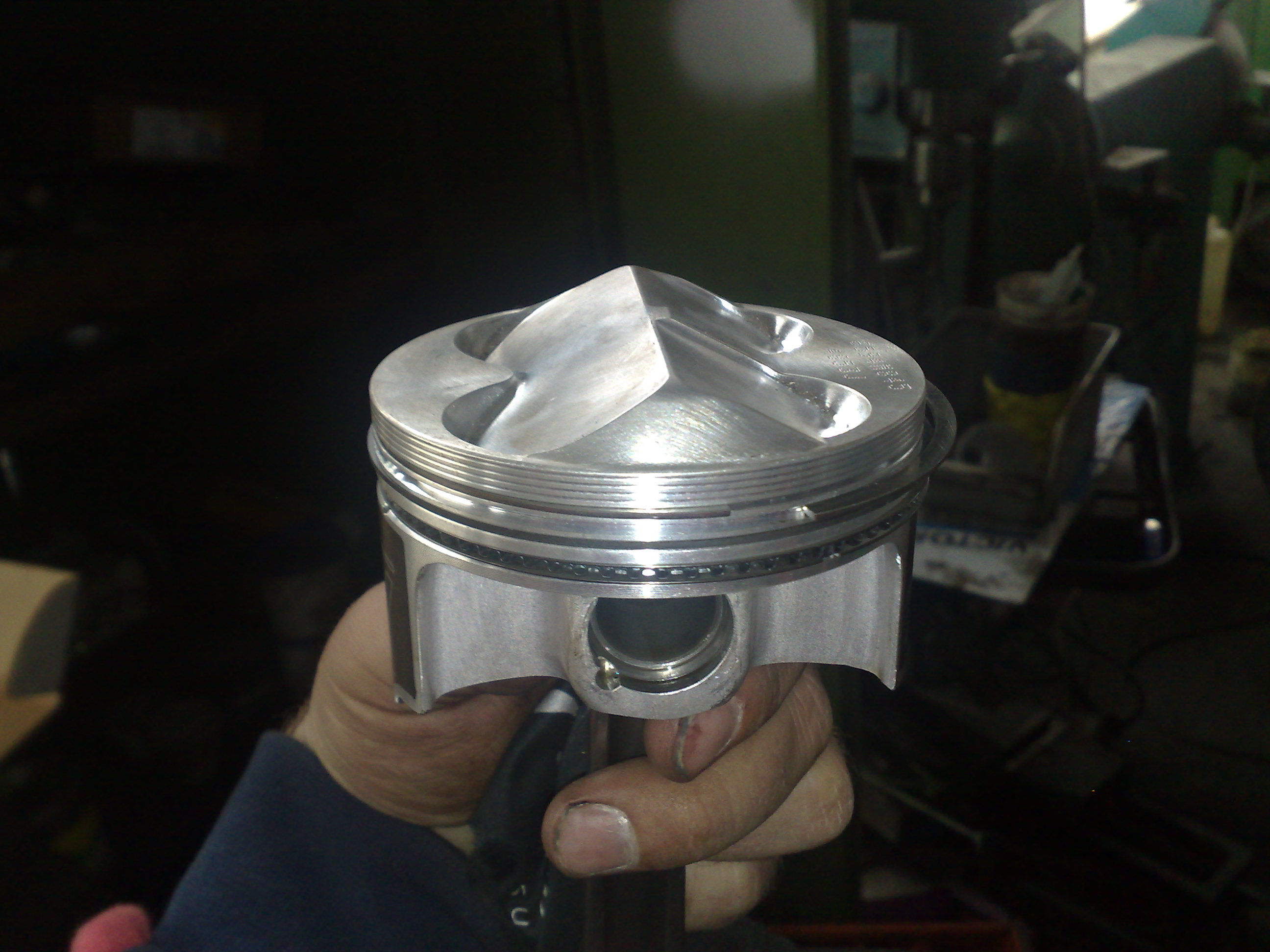

Tak na aute už fakt tie R17 MAM nie sú, po pár kilometroch som ich ohol a tak som ich predal a zohnal OZ Chrono black R16 - tie zatiaľ držia. Ten predok sa mi tiež moc nepáči, ale je tak spravené len a len pre vysoký motor, inač by sa pod kapotu nevzmestil. A v podstate sa aj tak túto zimu bude celý styling prerábať tak bude aj predok úplne iný, ale teraz sa potrebujem vyšantiť tak seriem zatiaľ na to. Auto som mal v Čechách skoro rok, tak preto. Ináč motor už nečmudí...motor prešiel výbrusom a dostal vysokokompresné Wiseco piesty 14,2:1, čakám na štvorklapku a pôjdem to znova nastaviť. Pre informáciu po zábehu 6 tis. km som dokázal na aute spraviť spotrebu 6l/100km pri jazde do 110km/h s ľahkou nohou a pritom mám vypnuté lambda sondy.

WTF...co to jsou za písty?? Velmi šťastný ...to tam opravdu vejde??

hmm pekne. a ako maju vyzerat seriove piesty? tie moje su skoro ploche... a bez nadstavitelnych rozvodovych koleciek to nespravim? ked je ten blok vyssi...
Příspěvky: 1157 1995 Civic Vti
nanoVTEC je teď offline  nanoVTEC
PříspěvekZaslal: 22.5.2009 , 11:41   Citovat
dimitar napsal:
no ja to ladil na obd0 a seriovi vacky b16a2
to si mal seriovu hlavu? a blok ako upraveny?
Lukas je teď offline  Lukas
PříspěvekZaslal: 22.5.2009 , 12:08   Citovat
chcemVTI:-) napsal:
B20 blok je stejně vysoký jako B18, takže ti stačí řemen a pumpa z itr...stavitelná rozvodová kola itr taky nemá... Mrk
