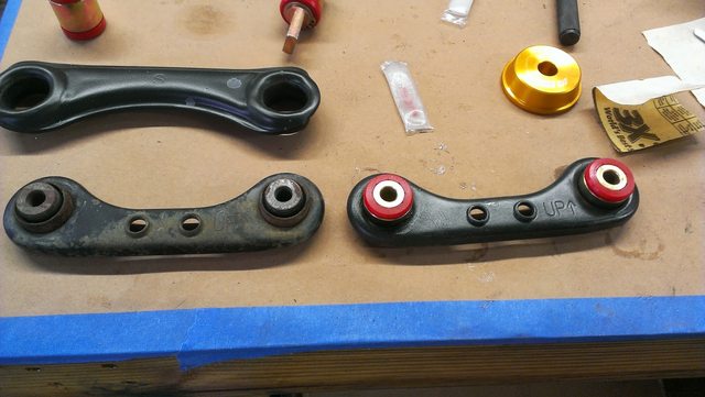

myslíš silentbloky tohohle ramene?
A dáváš tam zase gumové nebo polyuretany?

Polyuretany nechcem davat...presiel som viecero diskusii a hodnotenie je rozporuplne (komfort, vydrz, mazanie, zvuky). Jazdim hlavne po Bratislave a tam su cesty katastrofalne zmatenej Takze chcem pohodlnejsie jazdenie a odstranit vsetky tie dinosaurie pazvuky prichadzajuce od zadu Tak to valím bulvy (plus gumy silentblokov su fakt popraskane)
Aby som upresnil, tak tlmice idu KYB, ulozenie tlmicov KYB, velky silentblok pozdlzneho ramena Febi (iny za rozumnu cenu som nenasiel), horne priecne ramena komplet kusy Lemforder a silentbloky spodneho priecneho ramena BLOX Racing. Ostava iba vyrovnavacie rameno viď. obrazok.

myslim, ze by to mohli byt oni. Dnes po sichte sa suchnem pod auto a odmeriam dlzku od stredu silentbloku po stred druheho silentbloku. Kde by sa to dalo zohnat? Silentbloky, resp. cele ramena? Úsměv

Jestli sháníš zase gumové, tak to i bohužel nepomůžu. Gumové nevím kde koupit. Já koupil ty červené polyuretany, jelikož byly ihned dostupné. Prodává je tady kluk z Brna za rozumné peníze.

Dokonca by to malo byt konkretne cele toto rameno spolu so silentblokmi, takze objednam rovno cele dva komplet kusy: tudy odkaz
Na dlzke dodanie nezalezi, kludne sa do toho pustim aj za mesiac...hlavne, aby som mal vsetko potrebne k dispozicii a nic ma neprekvapilo. meetallll
Len pre buduce informacie pre pomoc inych:
- vzdialenost od osi jedneho silentbloku po os druheho - cca 140mm
- vonkajsi priemer puzdra silentbloku - cca 30,7mm
