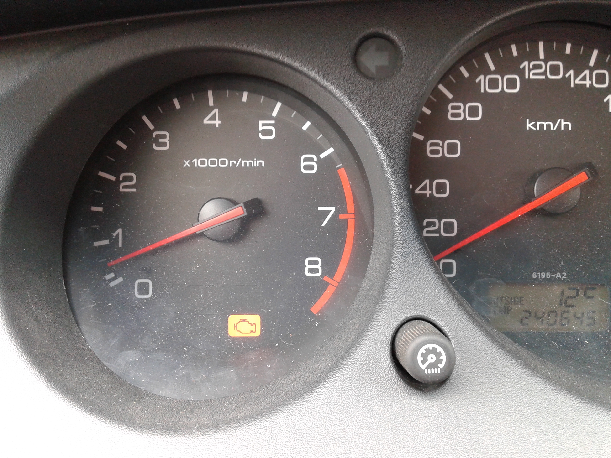

Caute, ECU mi porad hlasi chybu 65, nekdo to tu prelozil jako vyhrivani druhe lambda sondy. Jenze druha lambda prece nema vyhrivani nebo snad ano? Pokud se nepletu, je jednotratova a ta prvni hned u svodu je ctyrdratova a ta vyhrivani ma. Tudiz jsem vymenil uz dvakrat tu prvni lambdu, samozrejme jetou a hlasi mi to porad to same, navic mi to drzi celkem nizke otacky a obcas se to dusi, cuka a nechce to jak kdyby jet. Myslite, ze je vazne chyba v te druhe lambde?
chyba 65 vypadá na vyhřívání druhé lambdy, která je 4 drátová stejně jako první
proměřit lambdu, popř. kabeláž

RASTA: Diky, mrknu na to.. Jeste takovy blby dotaz, je prvni lambda co je ve svodech zamenitelna z tou druhou co je u katu? Delka kablu je me jasne, ze neni stejna, ale jestli by s ni ECU fungovala spravne nebo ne..

Skuby napsal:
Ne. Druha lambda hlasi pouze ze je katalizator po smrti...Kdyz si vlezes pod auto a zatrepes s katem tak poznas jestli uz je vysypany,,,,,Pokud ano mohlo by to castecne odpovidat tvym problemum....Ale spis to vidim na stale spatnou 1 lambdu na svodech ,,,hold to chce tu drahou origo H+ Resim podobny problem jen me se kat uz vysypal tak davam dekat a vyfuky z V6..... Velmi šťastný

KingsKiller: Ty z vrakoviste jsou origo, ale jak rikam, tak ECU hlasi spatny vyhrev druhe lambdy, takze jak rika RASTA promerim druhou lambdu a pak budu chytrejsi...

Skuby napsal:
a nemáš mrtvej kat?
taky sem slyšel, že když hlásí druhá lambda, kolikrát to má kat za sebou Velmi šťastný
