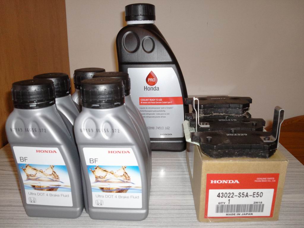

Já jsem si předloni v Hondě koupil originální chladící kapalinu v 1L flašce na dolévání.

Kendik je teď offline  Kendik
PříspěvekZaslal: 28.4.2014 , 7:15   Citovat
Petr 78 napsal:
Na kolik vysel ten litrik? Úsměv
Příspěvky: 3066 H+ body: 2 2004 Accord
PříspěvekZaslal: 28.4.2014 , 21:17   Citovat
Kendik napsal:
Asi 150,-Kč po slevě v servisní kampani. Kupoval jsem to u Kolovrátka v Karlových Varech.
